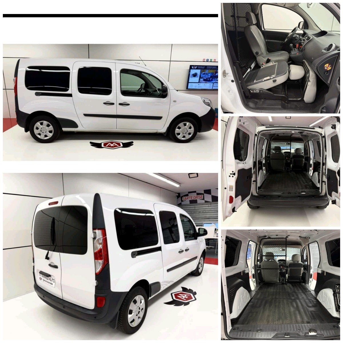

Après de longues recherches mon choix un : Kangoo 2 express rallongé .
Moteur fiable
Grand volume pour sa catégorie.
Bon c'est difficile a trouver les rallongés.
Par chance j'ai un importateur juste a coté de chez moi .
Kangoo 2 express rallongé de 2021
90 CV
Diesel ad blue ça c'est chiant
Totalisant a l'achat 25 400 km
Prix prêt a partir carte grise et révision garantie 12 mois
13 480€
Bon seul grosssss problème pas de clim

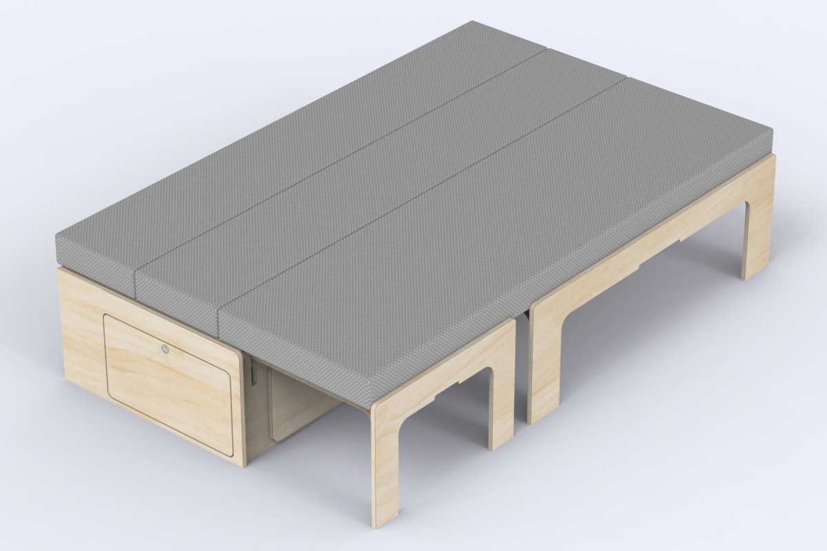

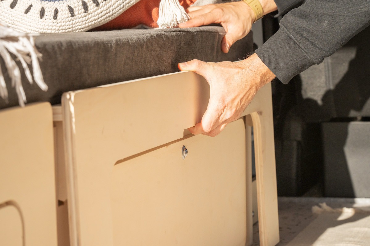

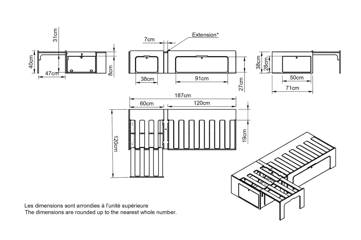

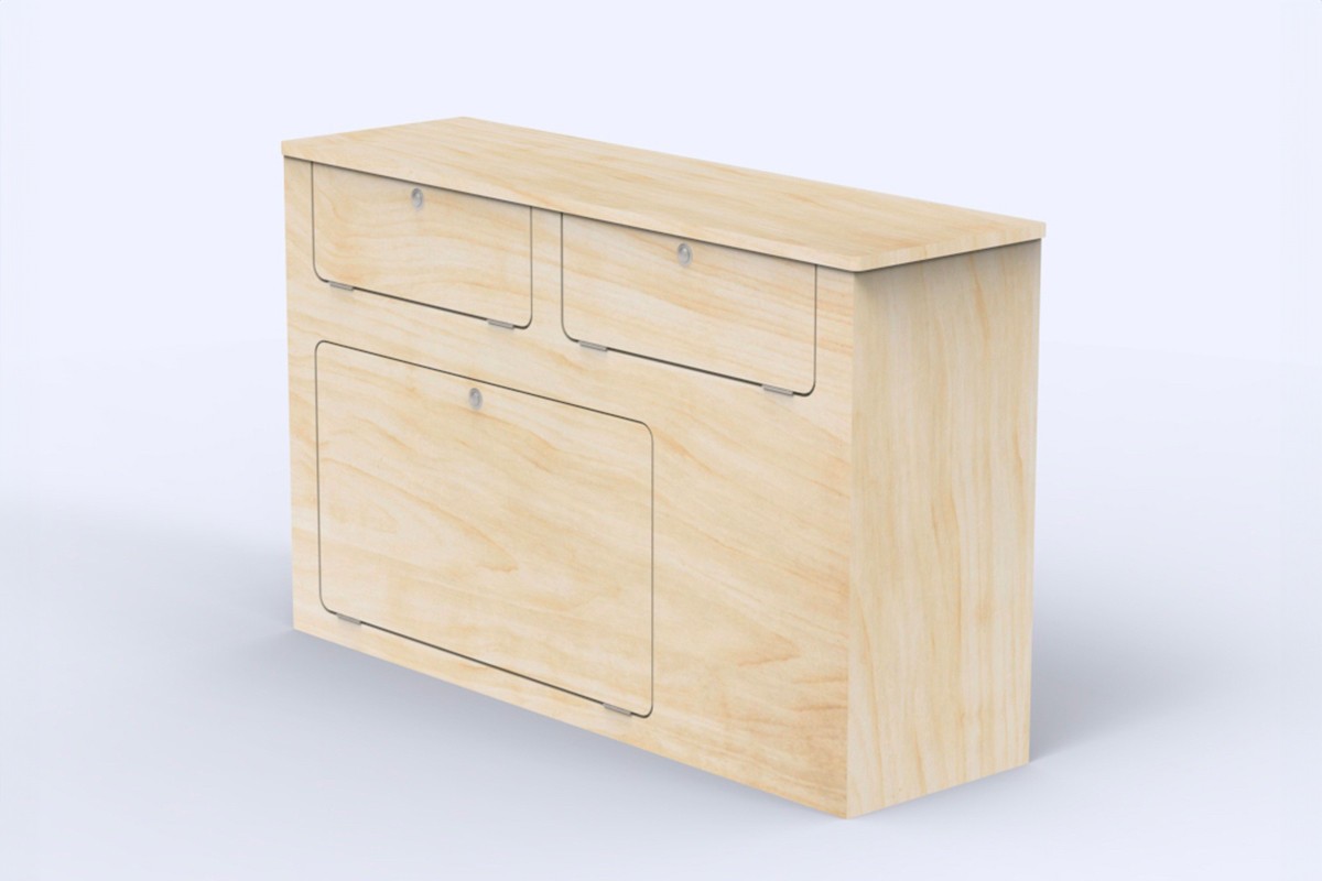

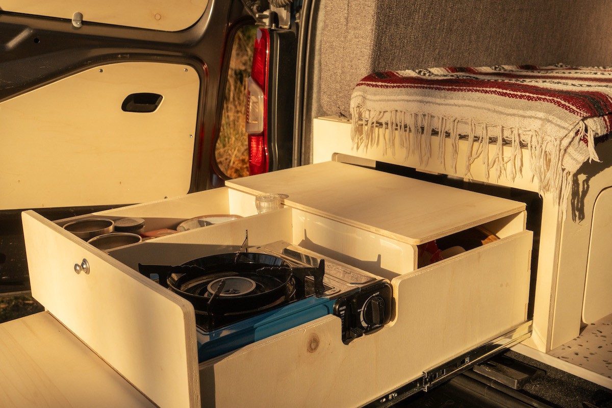

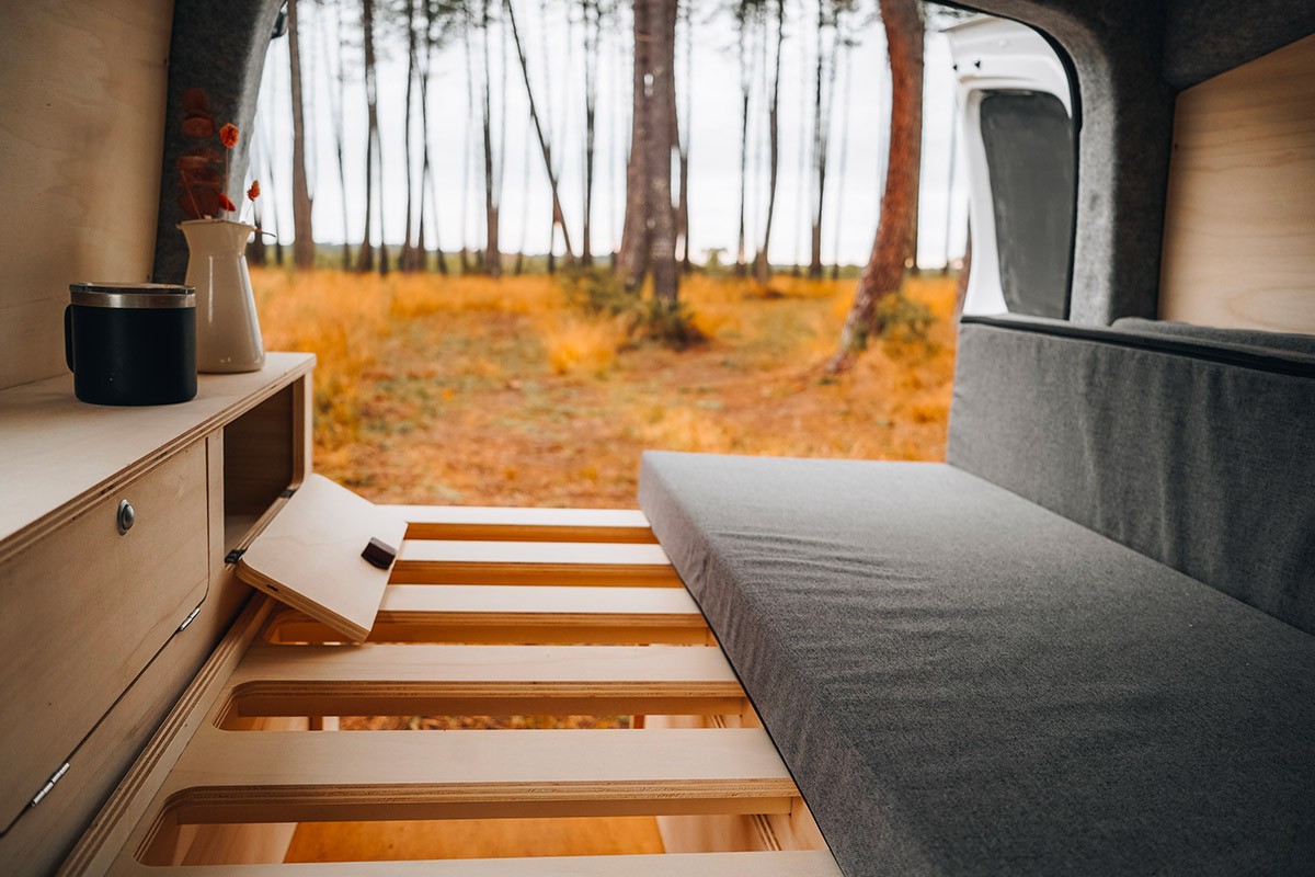

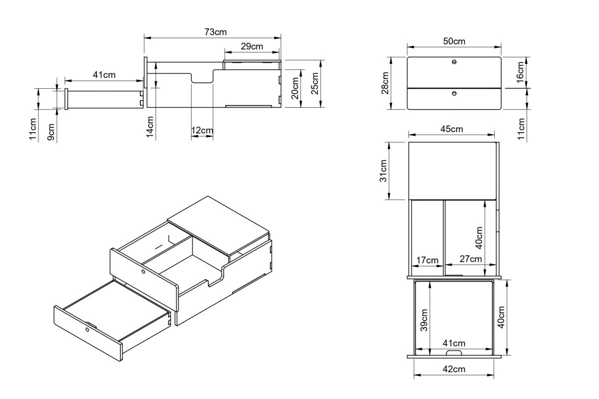

L'aménagement : le faire soit même est gratifiant et plus économique bien entendu mais c'est long et fastidieux j'ai donc choisi l'option d'un kit adaptable.
Après de très très nombreuses recherches j'ai fait le choix de Simple Vans en France.
Je ne voulais pas des kits de types malles extensibles
pourtant très en vogue

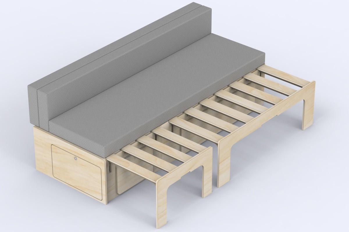

Je voulais un aménagement lit peigne si possible en L mais en L ca ne passe pas vraiment.
https://simplevans.eu/fr/?utm_source=go ... ZCEALw_wcB

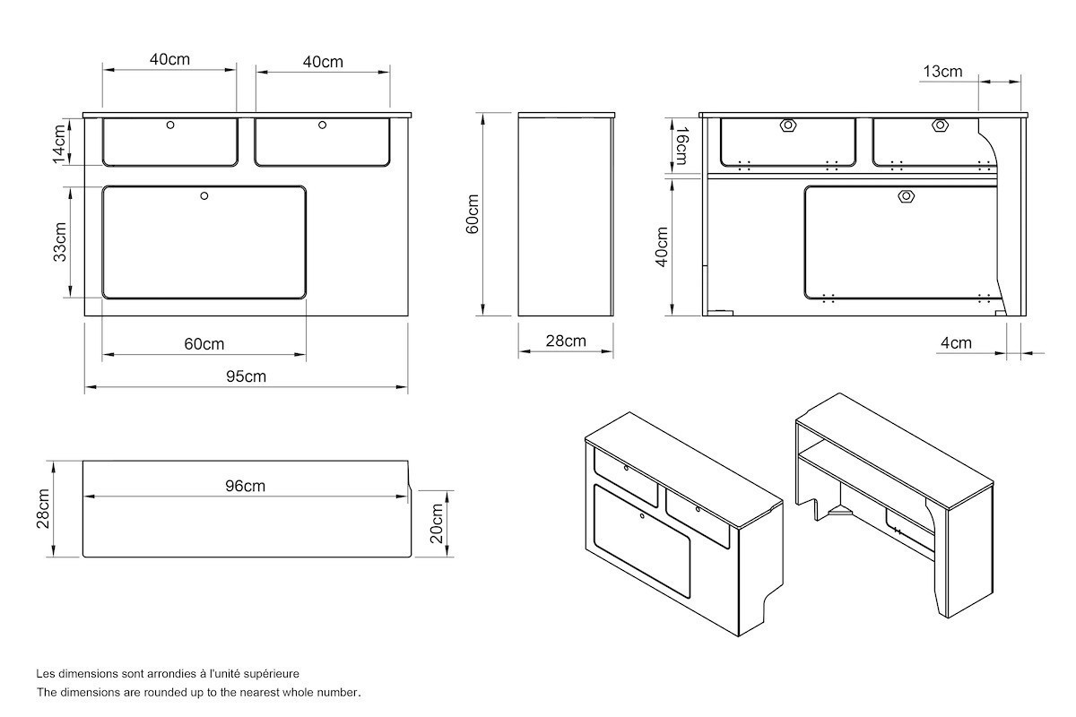

En attendant l'arrivée de la voiture j'ai choisi
Module Lit Peigne Standard - B120. 649€
Avec option
Tiroir cuisine 249€
Tiroir grand. 129€
Matelas 349€
Soit 1376 €
https://simplevans.eu/fr/lits/226-lit-peigne-b120.html

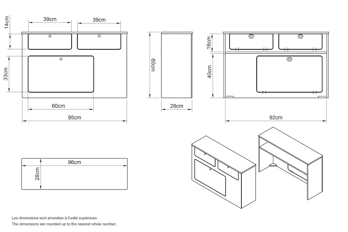

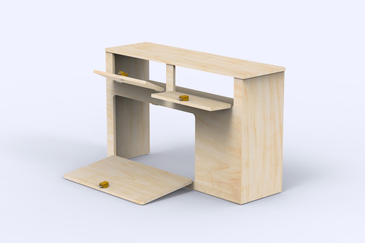

Meuble Latéral Compact A1v2 - ADAPTABLE. 299€
https://simplevans.eu/fr/unites-lateral ... table.html
Soit un total de 1794 dont 50€ de port .

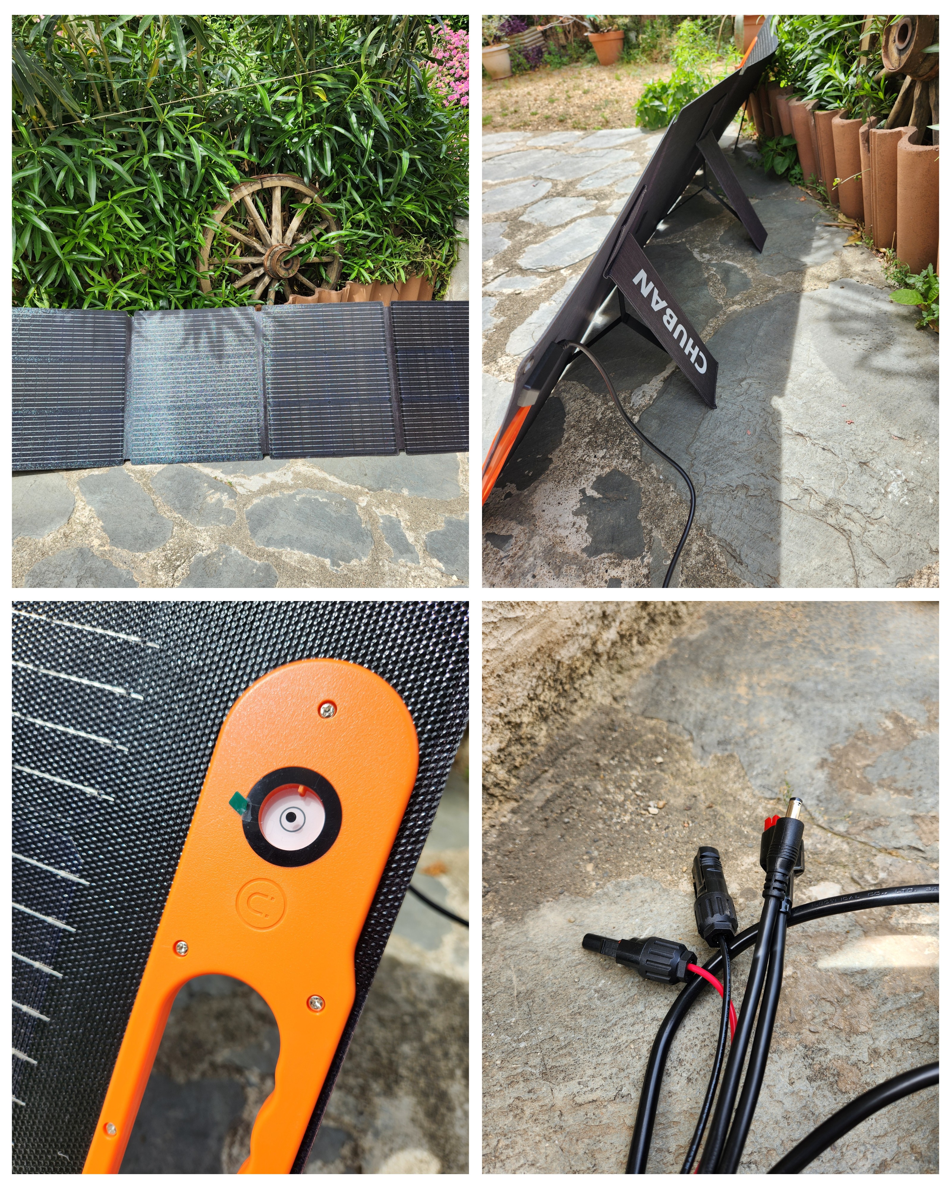

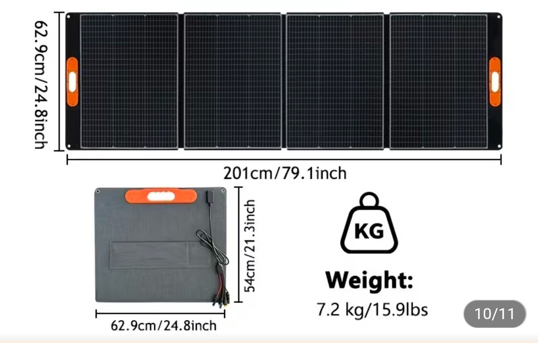

Le panneau solaire.
Déniché sur temu un panneau solaire de 200w pliable
C'est un peu gros
Prix avec remises 138€ arrivé en 5 jours Assez content de cet achat pour l'instant Dans de bonnes conditions j'ai pu obtenir 130/137w c'est plutôt bon
Connectique très complète
Le câble xt60 est un peu court rallonge commandée
C'est un peu gros

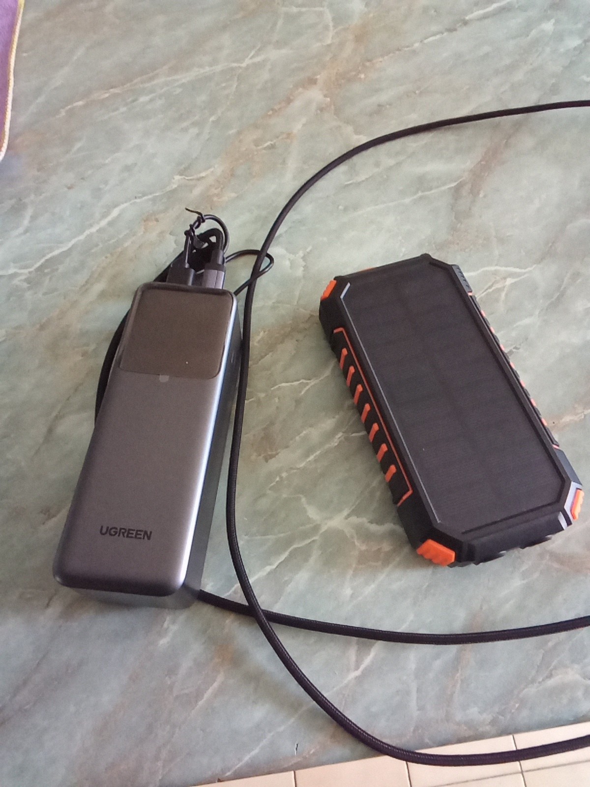

En plus 2/3 power bank

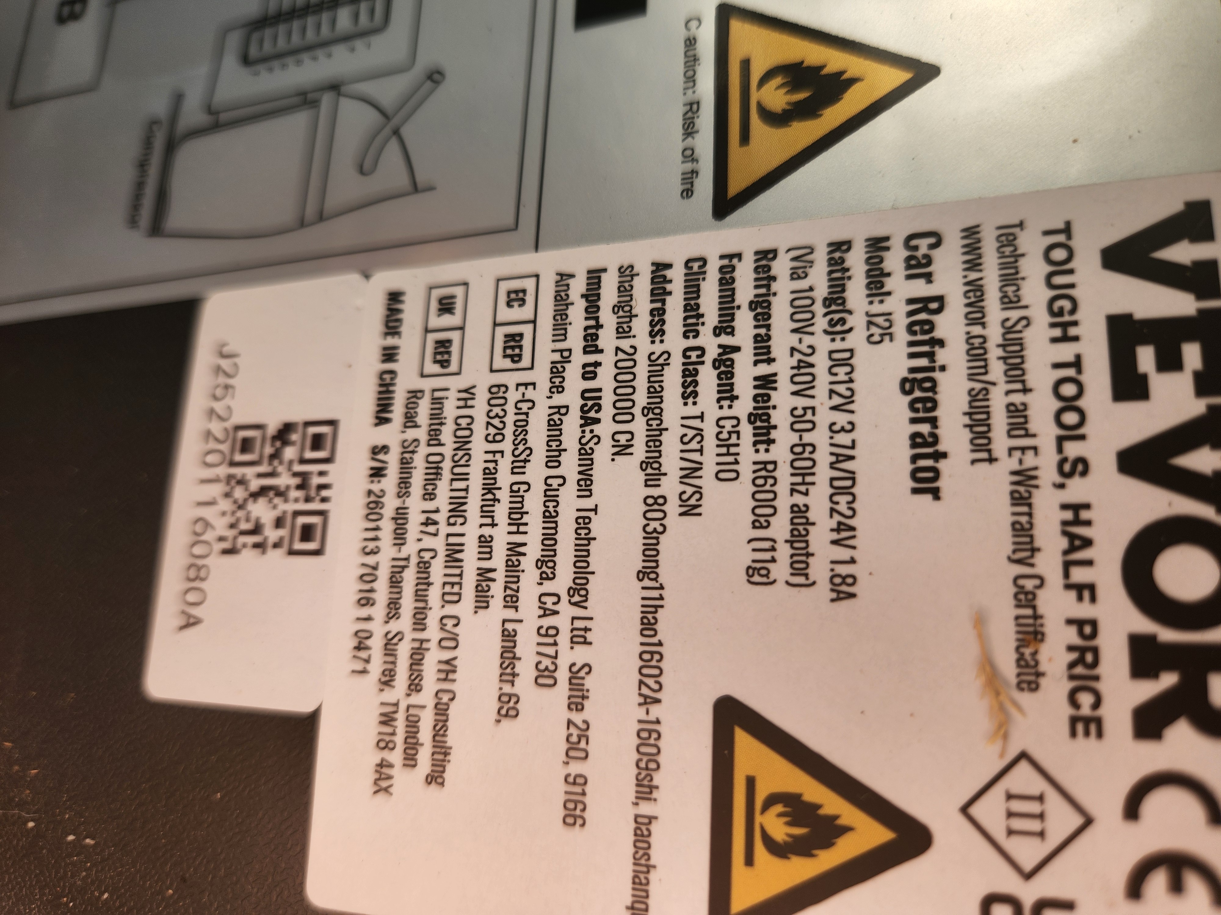

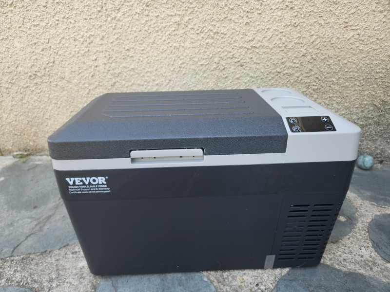

Frigo

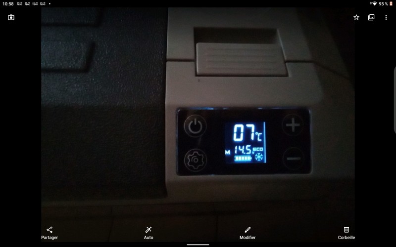

Bon j'ai choisi une glacière a compression Vevor de 25 litres 60 watts soit 5 ampères
25 litres c'est pas énorme mais c'est mieux que rien.
Tests
Sur 24h
Frigo déjà refroidi sur le 220 c'est super important quand on part.
Batterie a 100% température demandée 5° température extérieure entre 25 et 29 degrés
24h
Niveau de la batterie 65% Soit 35% soit 358,4 w soit 20w par heure en moyenne soit 1,17 ampères
Ben ça consomme pas beaucoup.
A noter que l'isolation est plutôt bonne.
Perte de 8 ° en 14 h
136,79 € sur eBay au lieu de 160 c'est toujours ça de gagné

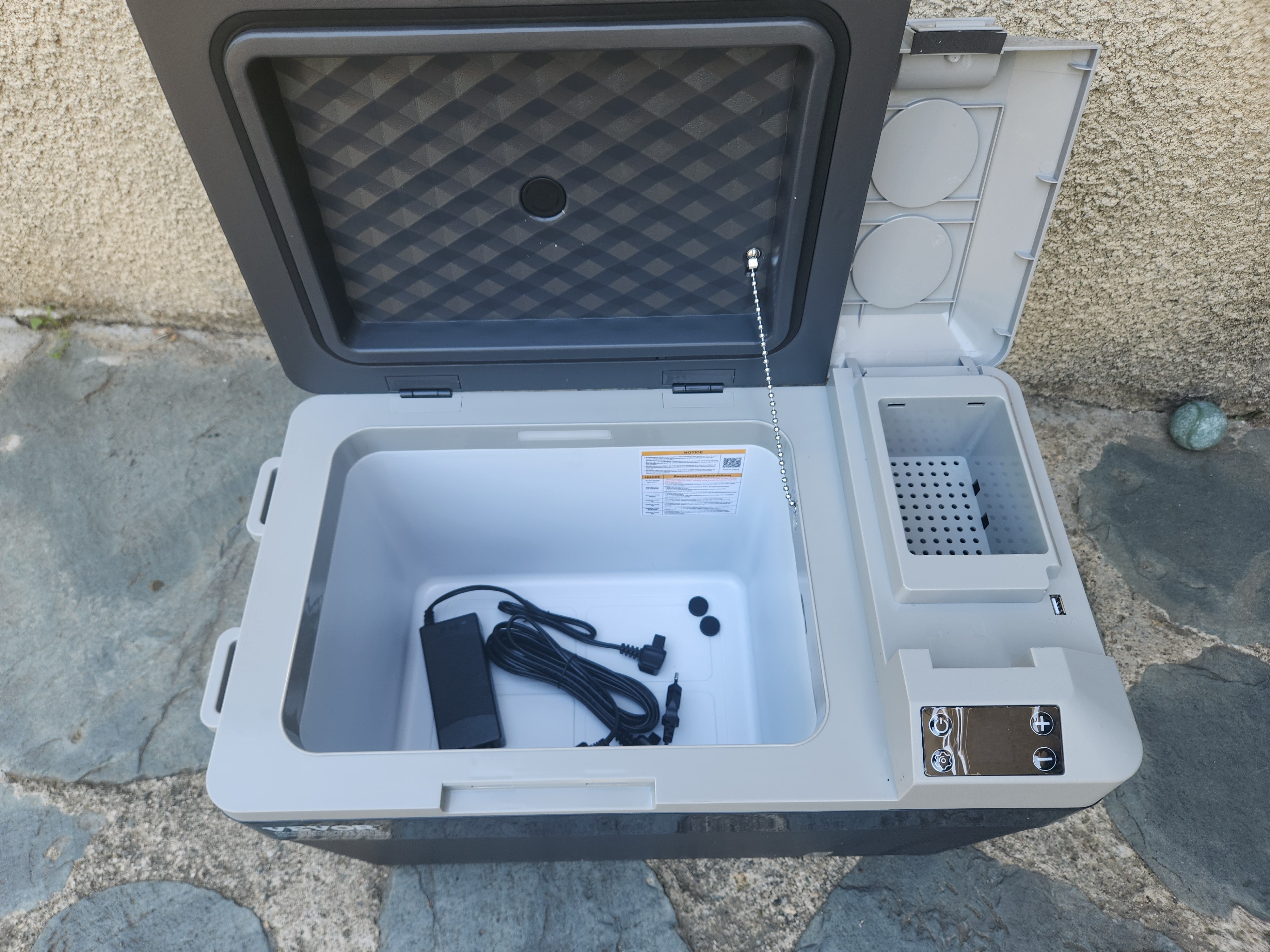

Bon les premiers tests.
Déjà elle est plutôt imposante
faudra faire avec.
Niveau poid ça passe.

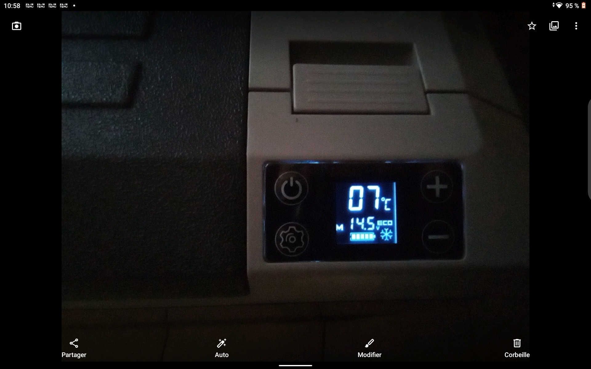

Fonctionnement simple tableau de contrôle minimaliste
Bouton on/off
Bouton réglable puissance maxi/eco
Réglage température
Afficheur température, rappel du mode, témoin compresseur,voltage dispo, rappel du mode sécurité batterie.
A noté présence d'une prise USB A ça peut servir.
Et lumière quand on l'ouvre
uhhhh
Plage de fonctionnement _20°/+20°
Tests de consommation/performance en cours
Objectif 5/6°
Test batterie a 100% frigo refroidi a 5° avec 10 litres en bouteille d'eau, température extérieure 27°
En mode eco conso instantané 34/36 w au démarrage
Puis 24/25 w ça régule plutôt bien et vite

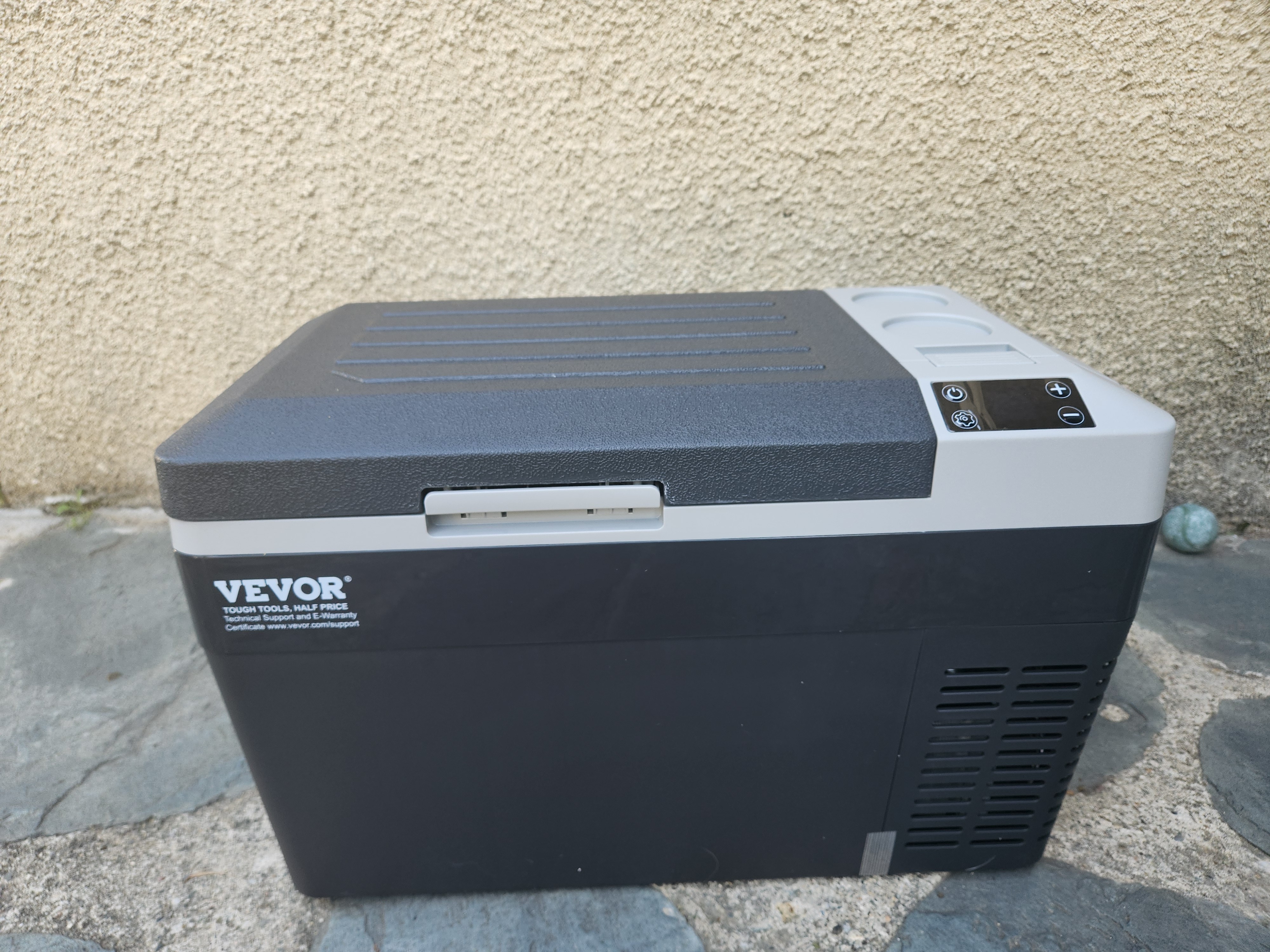

Tests
Sur 24h
24h
Bouton on/off
Réglage température
Objectif 5/6°

Voilà a l'instant T j'attends le crédit
La voiture est réservée
Suis prêt à passer commande du kit

Oukimobile
Merci pour vos commentaires
-Classement 220V c'est rapide mais dans la pampa ..... C'est .... compliqué
-En roulant soit en la branchant sur une prise allume cigare mais pas très performant , soit en rajoutant "un chargeur d'alternateur" un boîtier de régulation bon c'est pas donné mais très performant.
-bien entendu via un panneau solaire c'est prévu (mais l'année prochaine trop de frais...)
Quoi qu'il me reste un vieux panneau de 50 w bon normalement il faudrait 200 w .
L'eau et l'électricité c'est le plus dur a gérer.......
Pour le dwarf ça va être vite réglé
L'avantage avec ce type de batterie c'est qu'il est possible de recharger avec différents moyens.
