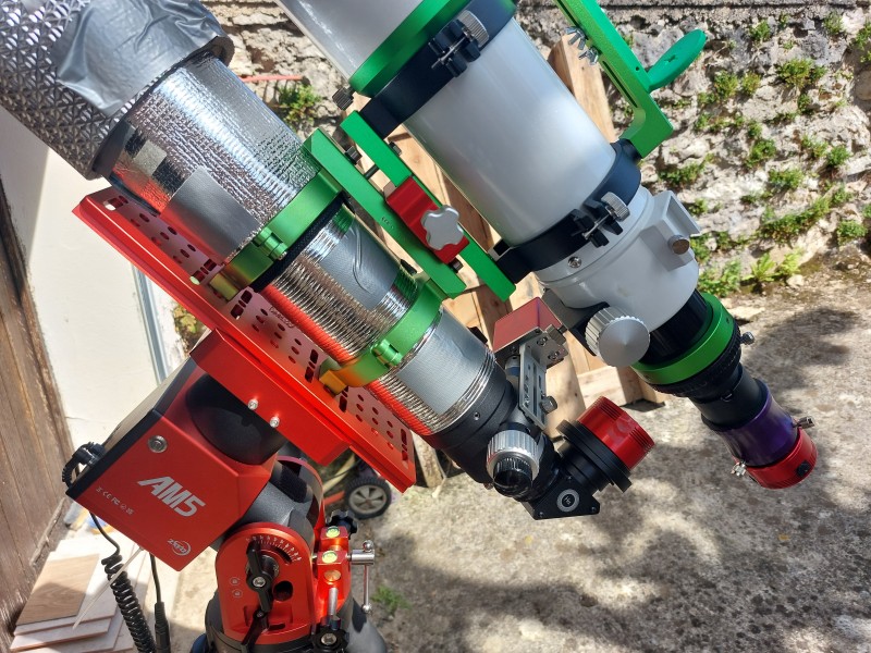

Message par SBRCoach » 24 mai 2026, 09:58

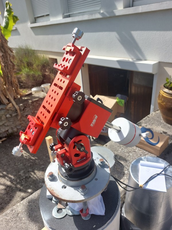

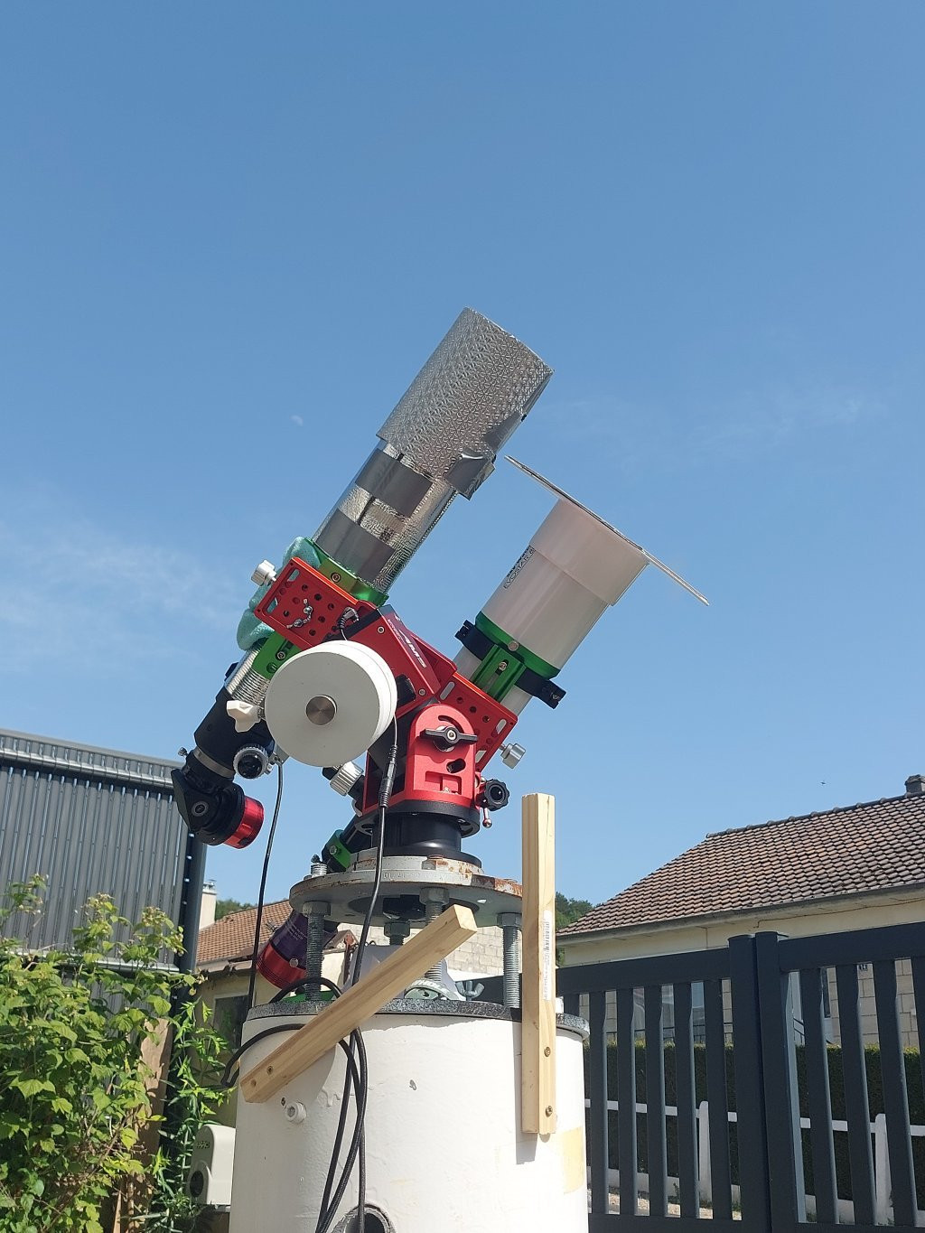

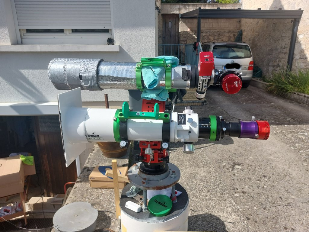

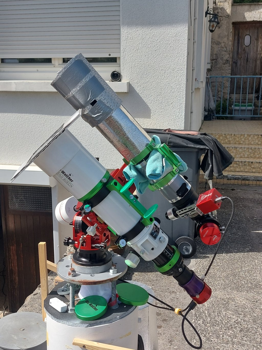

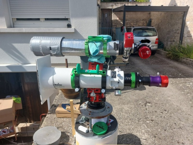

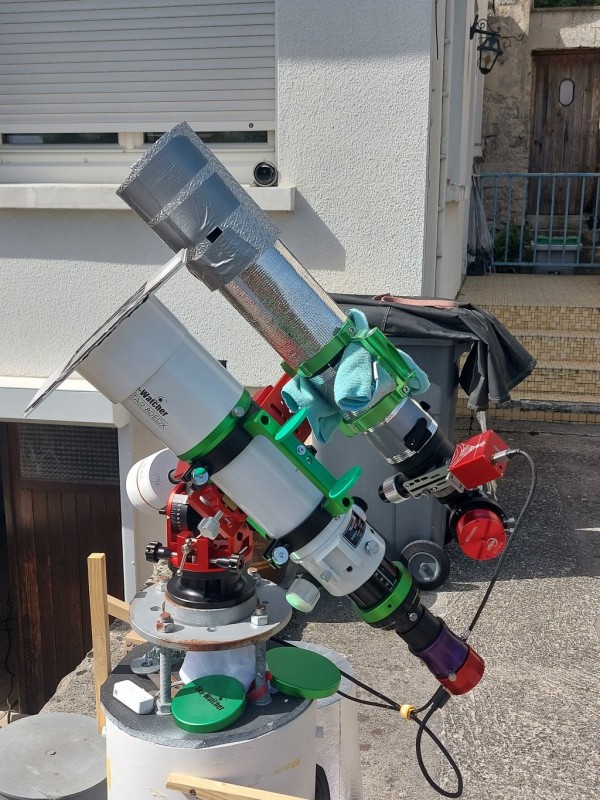

Petit bricolage de TEST pour utilisation simultanée des mes 2 setups solaires ... à voir son utilisation à la longue.
Montés sur une AM5N et sur ma colonne bétonnée - Malheureusement pas d'abris digne de ce nom, donc impossible de le laisser à demeure , mais je voulais voir ce que cela donnait ... cela aurait été bien pratique !*
Setup 1 : Heliostar 76 - Solaire en HA + Asi 183mm ( +- 4,605 grcomplet)
Setup 2 : Skywatcher EVOSTAR 80 EDX + Filtre Calcium + ASI 585mm ( +- 4,503 gr complet)
Monture : AM5N
Par chance les 2 font le même poids une fois tout monté à 100 gr prêt donc "équilibrage" facilité (mais à affiner malgré tout) pour les 2 et là je suis à 9,906 Kg ...
J'ai quand même mis un contre poids sur la AM5N
1er test hier après midi bien galère, car plus de connexion de ma BOX, plus de batteries sur mes portables, infection pied gauche hyper enflé (bjr les allers/retours) ... plus la CHALEUR soudaine ... du coup j'ai bien pesté !
Mais ça fonctionne ... faut juste à chaque fois que j'inverse le câble (ça prend 2 secondes) de la caméra que j'utilise sur mon portable et ça roule ... pratique ...
A Affiner la position des tubes et quelques petits réglages logiciels à faire et ça sera OK !
J'aurais le choix entre faire cette installe quand je veux utiliser les 2 simultanément ou juste intervertir les tubes quand je fait du "solo"

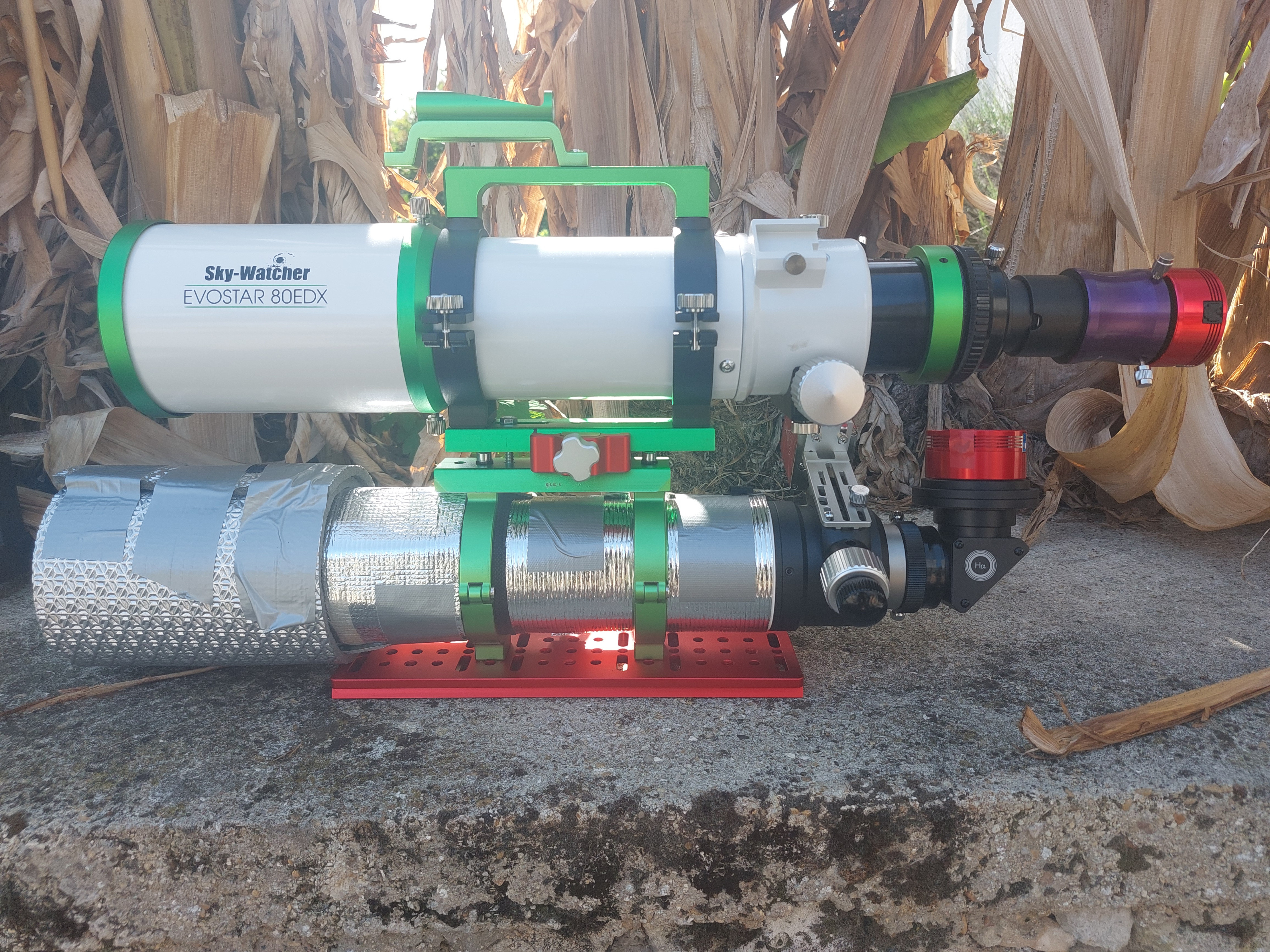

Message par SBRCoach » 24 mai 2026, 19:24

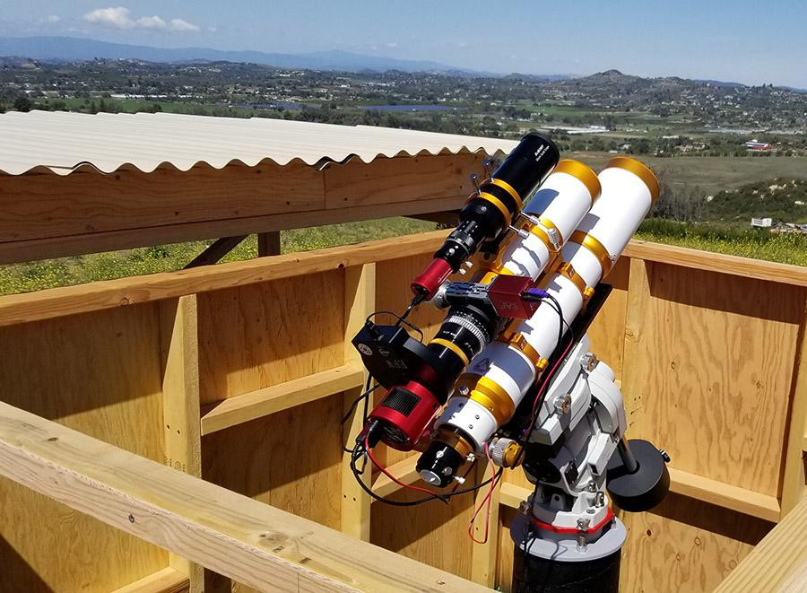

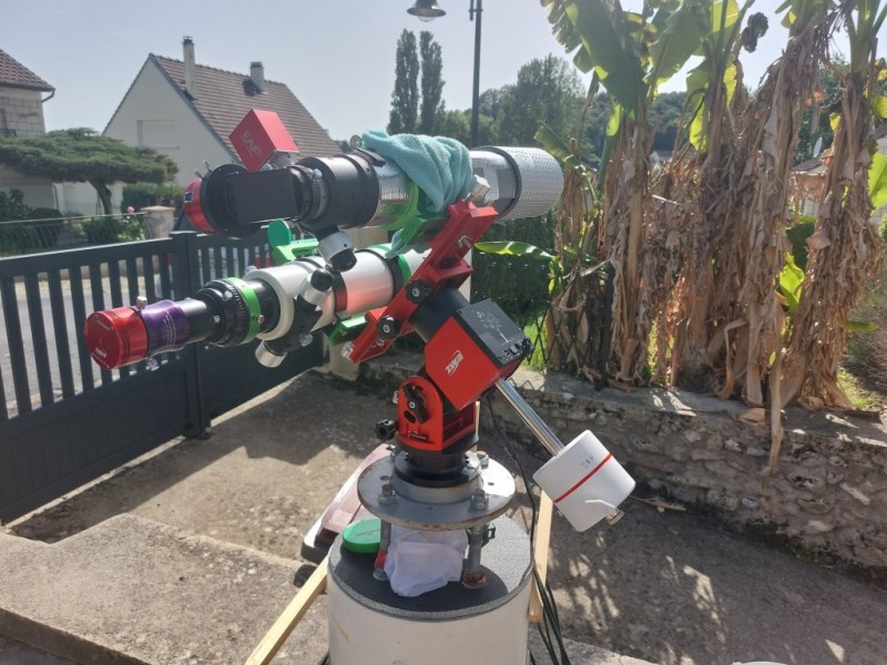

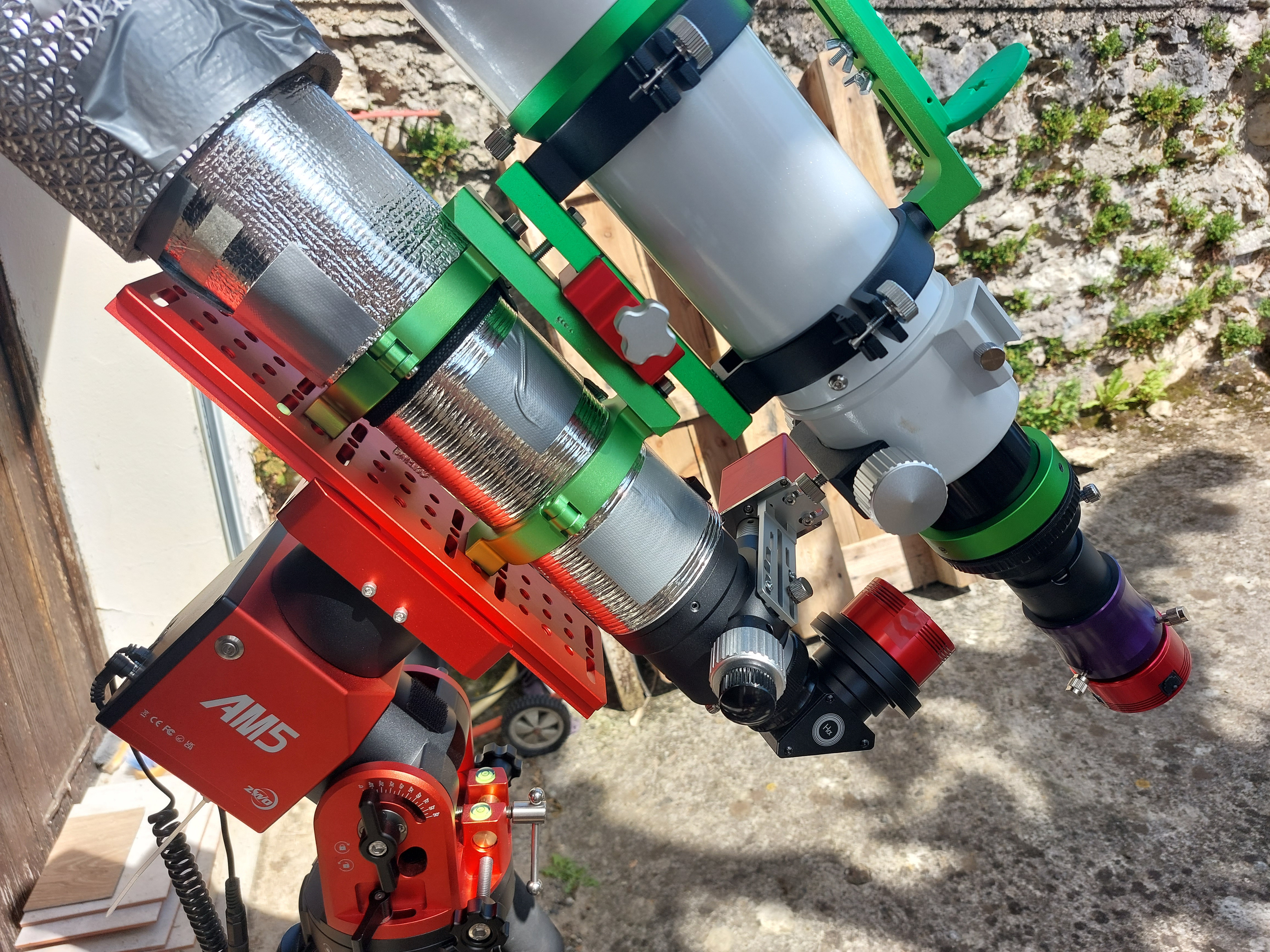

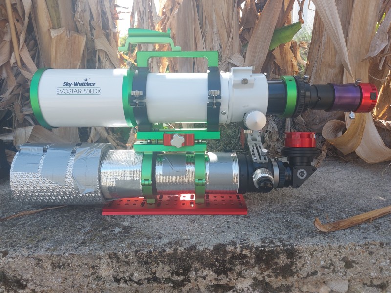

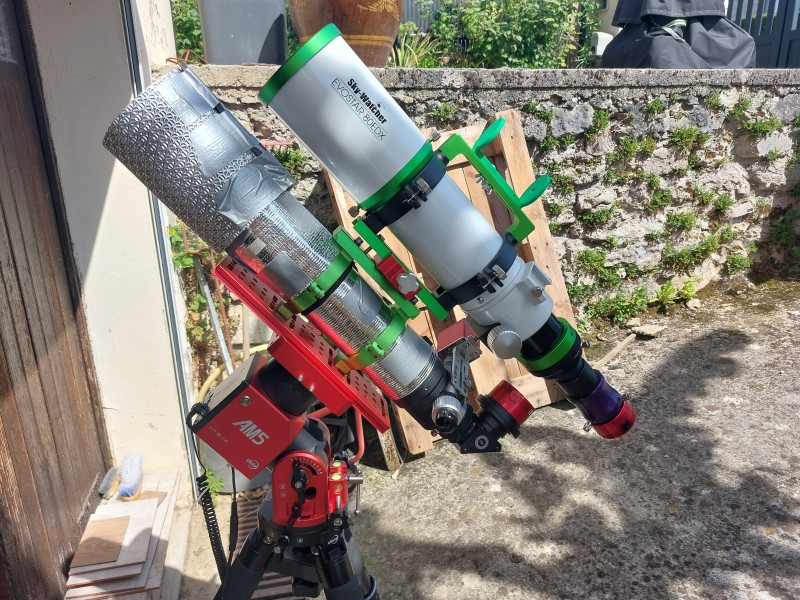

Finalement, après réflexions :liar: je vais modifier mon montage ça sera beaucoup mieux ... nickel pour le pointage et le suivis, l'equilibrtage ...
Et sur une AM5N ça devrait passer sans soucis
L'Heliostar 76 et au dessus (comme une lunette de guidage) , je mettrais l'Avostar 80Edx
Ce genre là quoi !

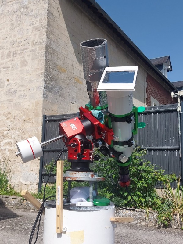

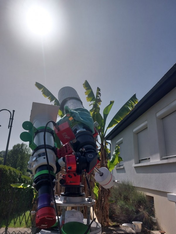

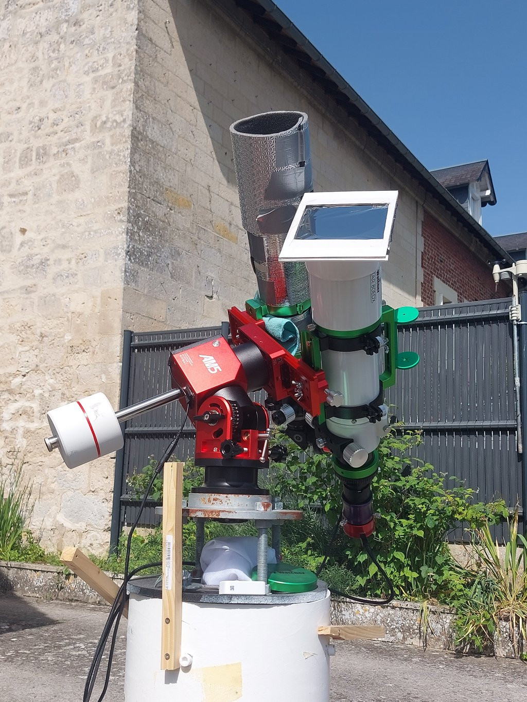

Message par SBRCoach » 25 mai 2026, 16:32

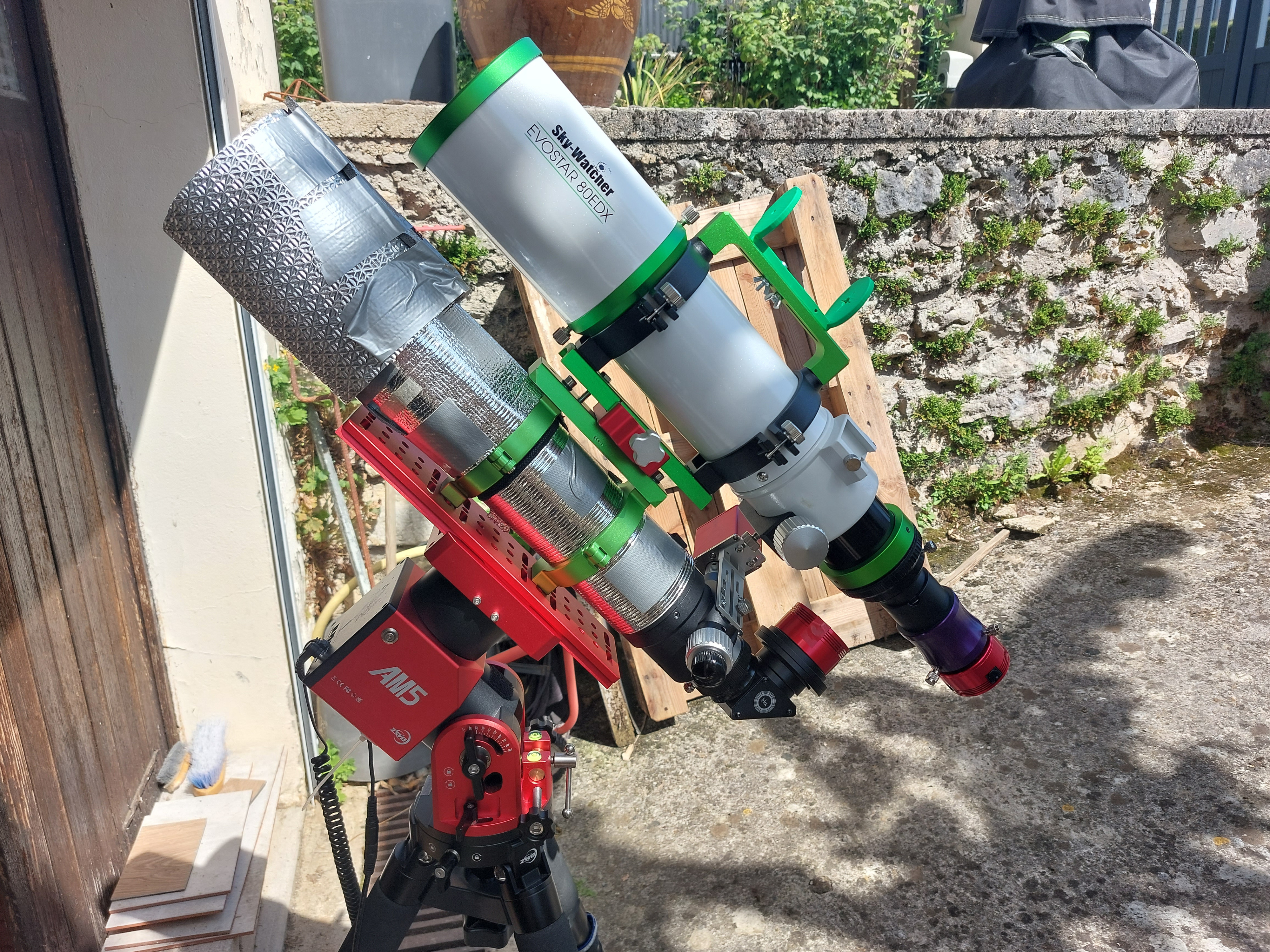

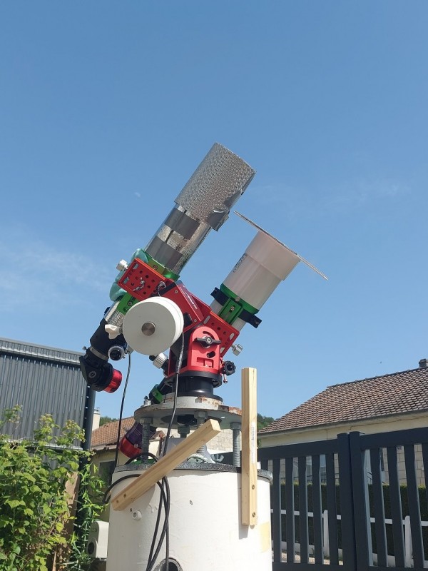

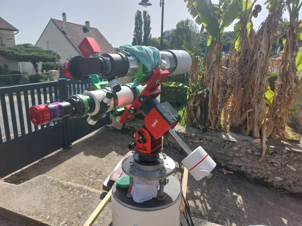

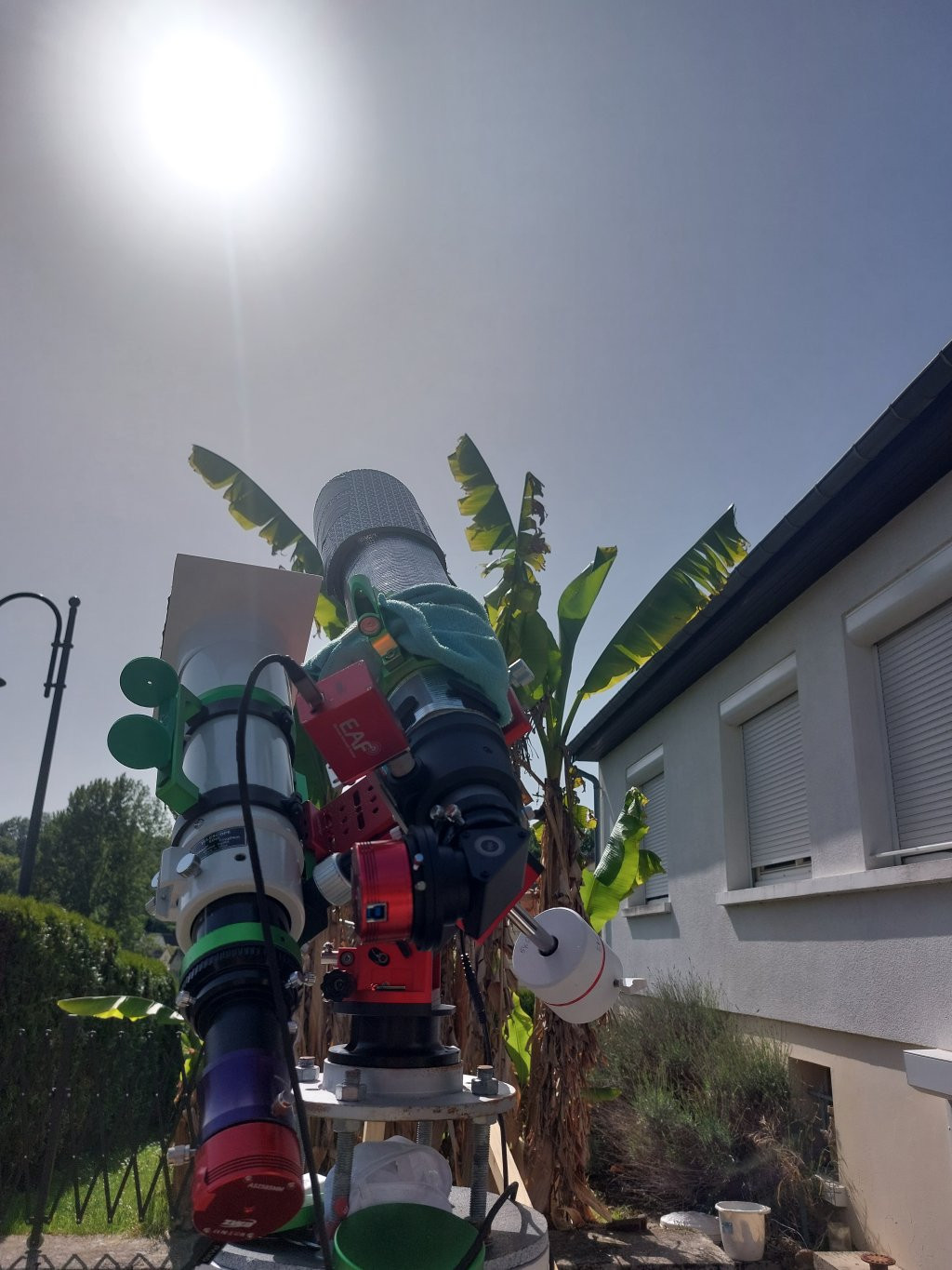

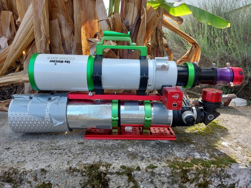

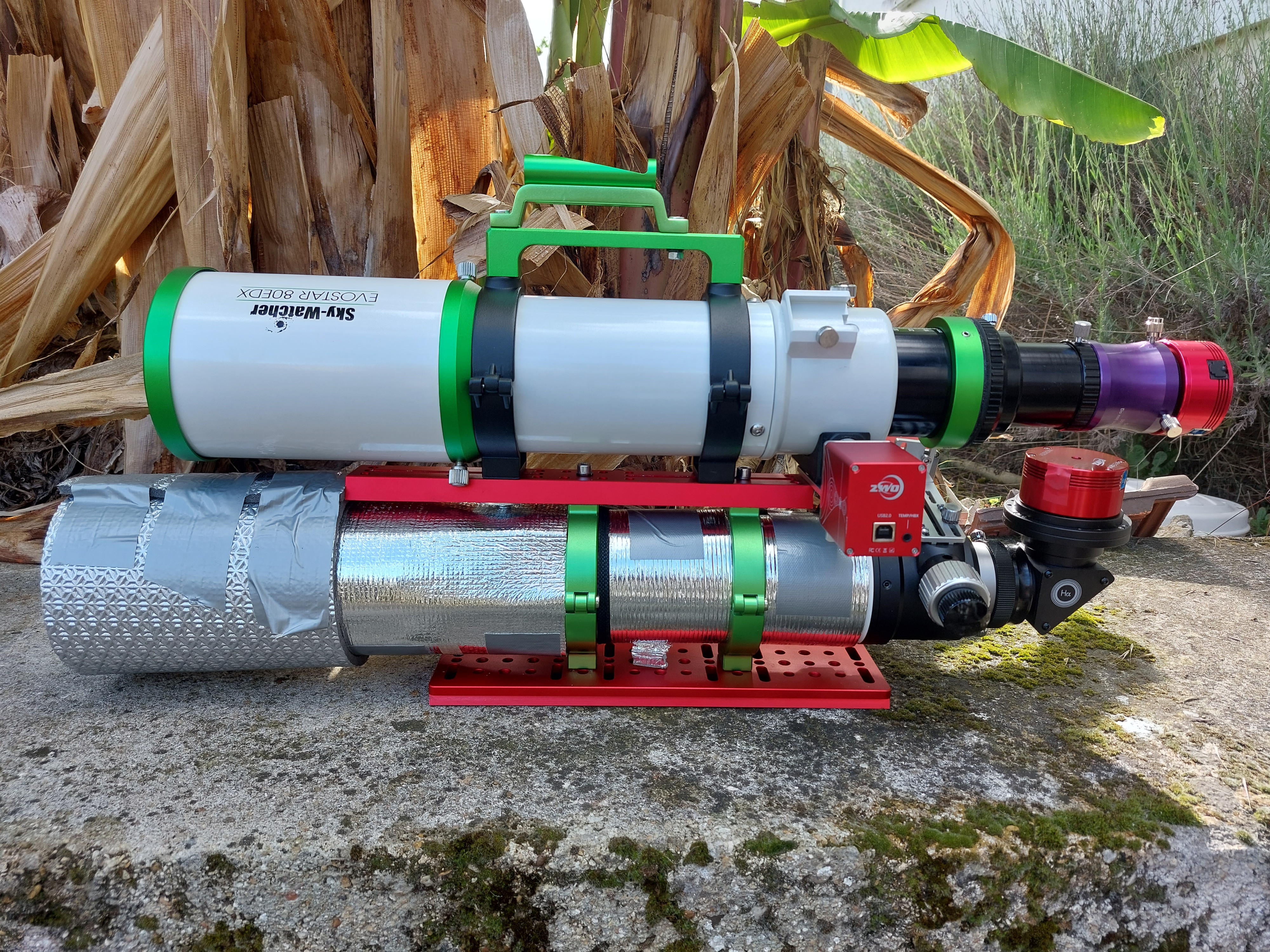

2eme monture de test ... à la manière ... lunette de guidage ...
- 3eme monture ...
Eaf rajouté sur la 80 egalement et divers ...
