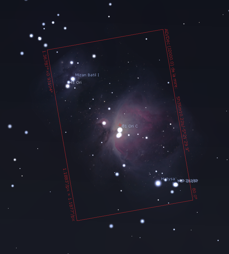

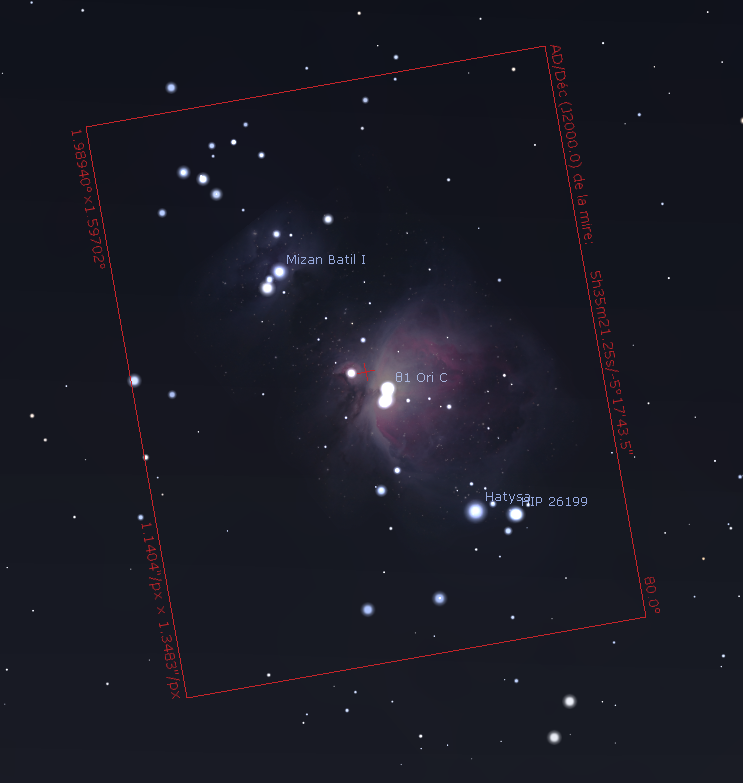

je me suis amusé à regarder les champs simulés des différents capteurs avec ma focale : 200x800
la 533 change nettement le cadrage et la surface, mais elle me semble intéressante pour cibler de plus petits objets...
quoique vu qu'elle a les mêmes pixels que la 1600 au final ça change pas grand chose, l'objet sera toujours couvert par le même nombre de pixels, donc ça ne me semble semble pas différenciateur...
la 294 a quasiment le même champ que la 1600, mais des pixels un peu plus gros
entre 294 et 533, ça se joue vraiment au niveau du champ... et un peu moins d'ampglow sur la 533 si on les croit...
quand à la 2600.... je l'ai mise pour comparaison du champ... mais le prix change aussi...

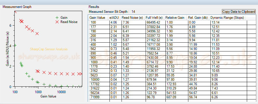

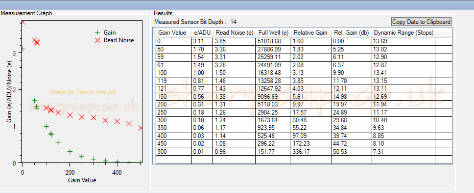

Message par apo » 13 déc. 2019, 16:26
http://sebastrophoto.fr/div/wa/ASI533/s ... alysis.png
c’est tout chaud en provenance de CN
Alors les pros ... que disent ces chiffres ?

Message par clouzot » 13 déc. 2019, 16:38
Voilà l'analyse pour une Hypercam 183 (merci Skyvision)
Et pour la 294 de @Steph
La 533 est moins bruitée que les deux, tout en étant (beaucoup) plus sensible que la 183, et un peu moins sensible que la 294. Ca semble être un très bon capteur...!
