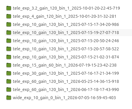

Bin oui mais ils vont avoir le même nom tes darks et les miens si les paramètres sont les mêmes
Edit, non, ils n'ont probablement pas le même nom et on est sans doute sauvés car il y a une date. Donc, on peut sans doute comme tu le dit balancer les darks des copains sur notre dossier dark sans précaution et du coup aussi, on se fiche d'avoir des paramètres de prises de vues différents . (Bien que ça me paraisse intéressant ;) )

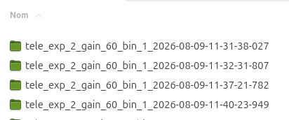

Voilà 4 essais de darks :
Bon c'est clair, 11-31 c'est 11h31 après ça peut être des secondes et millièmes de seconde ??? mais je ne vois pas la température dans le nom de fichier. Une fois mes essais réalisés on voit dans la liste des darks que le Dwarf propose 2s , gain 60 pour les températures 33,34,36,37,38 ° (un seul fichier dark peut correspondre à plusieurs températures)

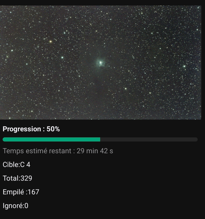

@kaelig , je viens de lancer le stack à partir des fichiers de Sébastien (le zip de 2.6Go), bon c'est parti, il me prévoit une heure de boulot. J'ai déjà eu un souci de non-démarrage de megastack (avec d'autres fichiers) et le remède a été d'effacer les fichiers failed mais là on n'en a pas. Un pb de place ???
En principe une absence de dark ne le bloque pas, il prévient qu'il est en manque et demande si on veut continuer quand même à stacker sans les darks manquants.

Megastack a fonctionné avec les fichiers de Sebastien (sans ses darks). J'ai mis un coup de Stellar studio et 30s d'Affinity. Je n'ai pas bossé les nuages de poussière.
