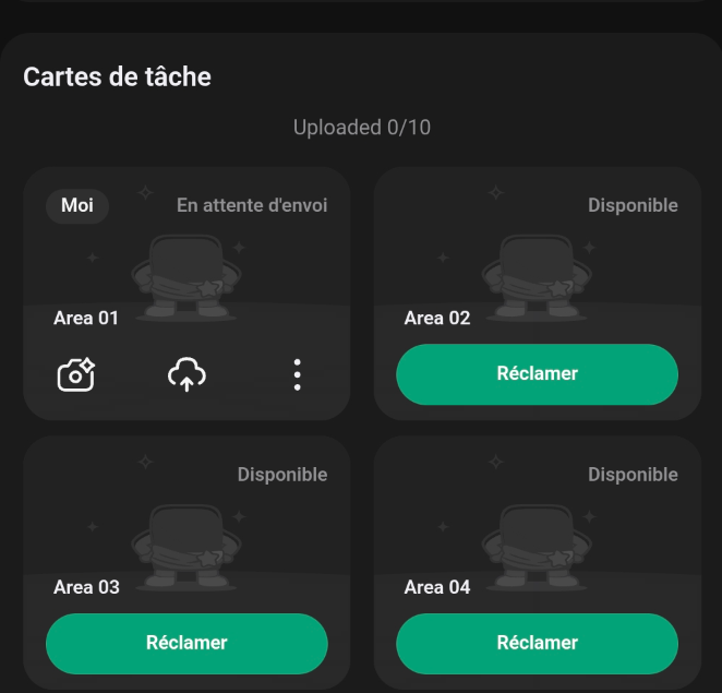

Bon bon. J'ai donc crée une star-party. J'ai compris quelques trucs... On a donc soit le mode CoStack soit le mode CoMosaic.
On regarde déjà le mode CoStack. Celui qui crée la Star-Party décide de la cible et des paramètres. Il faut à un moment ne pas louper l'étape où on va dans l'atlas et où on précise la cible (on peut la chercher par son nom).
Il dit faut dire aussi combien il y a de participants. Ici j'en ai choisi 5 et ça fait apparaître 5 Area. Dans l'esprit du concepteur, 5 zones géographiques.
Une personne peut s'inscrire et "réclamer" une Area, en gros s'attribuer une tâche.
Ensuite, elle a accès à 2 icônes : lancer la capture et puis uploader sa capture vers le cloud Dwarflab je suppose.
J'ai l'impression que rien n'empêche de lancer la capture en mode programme, à essayer.

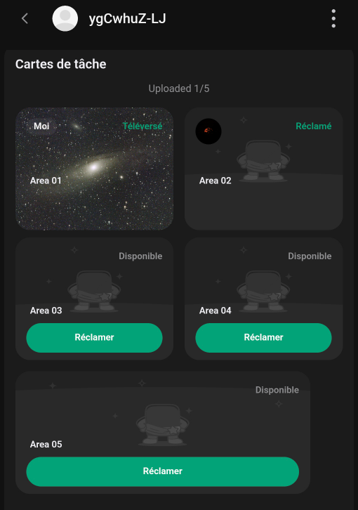

Message par steph37 » 11 août 2026, 07:51
J'ai uploadé mon stack et voilà maintenant à quoi ressemble mon écran quand je vais dans Explorer/Star Party et que je cherche le CoStack M31 steph37
Dans les paramètres, je demandais 300 unitaires. Rien qu'exprès j'en ai téléversé seulement 88 pour voir ce qui se passait. Bin c'est accepté mais je n'ai pas la possibilité de compléter.
Je pense que c'est @kaelig qui a réclamé l'Area 2 mais je ne sais pas le voir.
@sebb916 je ne sais pas comment accepter les requêtes, Peux-tu m'envoyer une copie d'écran de ton message ? Oui pour l'instant j'ai l'impression que c'est le créateur qui fixe les paramètres de prise de vue.

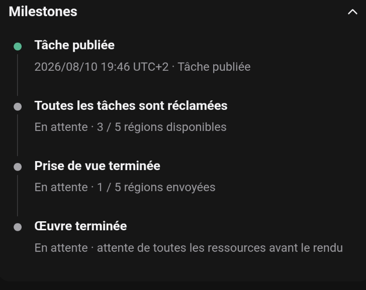

Autre écran intéressant pour savoir où on en est :

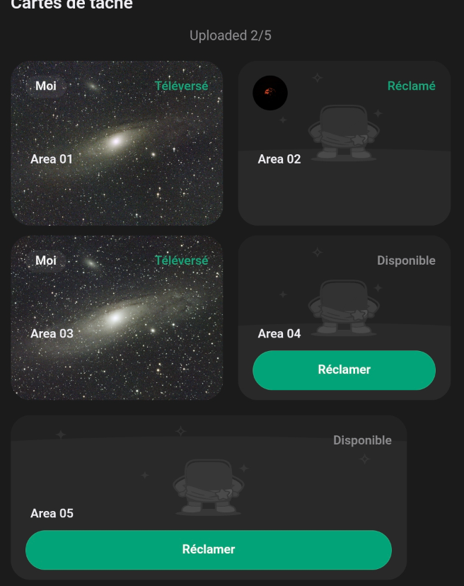

Message par steph37 » 11 août 2026, 08:21
J'ai vu que je pouvais réclamer une deuxième Area ; j'ai donc pris l'Area 3. Et j'ai lancé un téléversement d'une autre session de M31, un peu plus fournie. Je ne sais pas ce qui est téléversé au juste... peut-être simplement le fichier stacké, ça c'est pas volumineux.

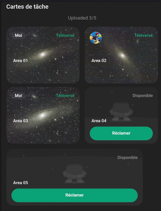

Message par steph37 » 12 août 2026, 07:49
On en est là ;)
