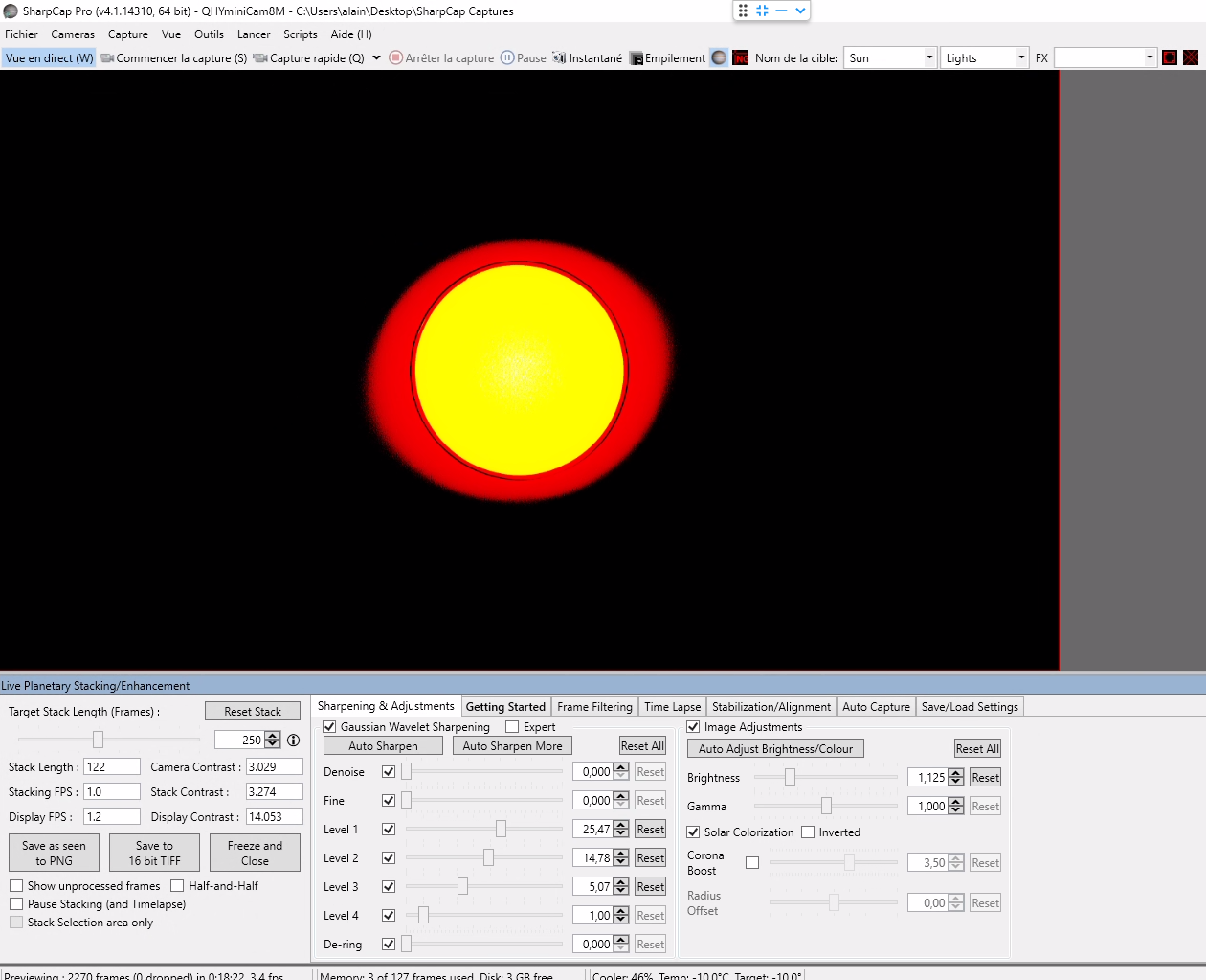

Alors, avec juste un filtre solaire classique, voila la bouse que j'obtiens dans sharpcap.
J'ai pris soin de choisir dans un des onglets de l'empilement planétaire soleil complet.
J'espérais bien voir une tache, même petite ...
Je suis preneur de conseil (ou de me dire que je peux jeter le filtre solaire svbony :lol:)

Ton image semble très surexposée.
Avant de lancer le live stack il faut régler exposition et gain pour obtenir une image satisfaisante (sans autostretch) : j'utilisais des expositions de l'ordre de la milliseconde et des gains <100 avec un filtre Solarix
Un filtre ir cut en plus sur la caméra ne fait pas de mal

@darki Le solaire ça change un peu de nos habitudes. Fie toi a l'histogramme du live pour ne pas saturer. Ton histo ne doit pas dépasser 75%, un peu comme pour faire un flat 😉

Comme a dit @pejive le temps de pose avec le soleil doit etre de l'ordre du 1 ms. Perso avec l'imx678 de touptek en Ha avec l'acuter je suis a des temps de pose autour de 0.7ms et gain 240. L'histogramme affichage désactivé, je regle gain et temps de pose pour voir le plus de détail en live view. Une fois dans le livestack planétaire j'utilise l'ajustement auto de la luminosité. Le gamma permet d'éclaircir (curseur vers la gauche) ou d'assombrir l'image (vers la droite). Deja decoche la colorisation du soleil dans un 1er temps car cela peut avoir tendance a effacer des details.
Tu dois attendre les 250 frames stackées pour juger de l'image finale. Tes FPS stacking et display sont un peu bas, fait une ROI (region of interest) sur le soleil uniquement avant de lancer le live stacking. Ca ne sert a rien de stacker toute cette surface noire qui entoure le champ de ton soleil, et ça limite le nombre d'image par seconde. Essaye d'avoir au minimum 10 en stacking FPS avec la 585 (minicam) et un ROI limitant autour du soleil ça devrait le faire.
Normalement en solaire tu peux te contenter du format 8bit surtout avec un filtre d'objectif, ca sera plus rapide.
La mise au point est importante pour avoir des detail en stacking. Ton image non stackée montre t elle des détails (taches) le plus nettement possible deja ?

un disque blanc et c'est tout

tu dois etre surexposé, tu devrais voir des taches floues. baisse le temps d'expo et coupe l'histo auto affichage
regarde la live view chez moi avec mes reglages , histo desactivé
la le resultat partiel en live stacking
et la avec un coup d'auto adjust luminosité
comme tu vois SC me dis que je suis surexposé donc je peu baisser un peu le gain ou l'expo encore et refaire derriere un coup d'auto sharpen et d'auto adjust brigthness
ci dessous ma selection de la ROI pour augmenter les FPS
apres l'apply
et le live stack
penser aussi au frame filtering si le seeing permet, ici j'ai mis 20% pour garder que les meilleurs contrastes (ca joue sur le fps de stacking , attention)
en mode filtre ouvert pour voir les tache j'ai du reduire le temps d'exposition a 0.273 ms

Grace à vos conseils, j'arrive maintenant à ceci, qui est mieux :lol:
