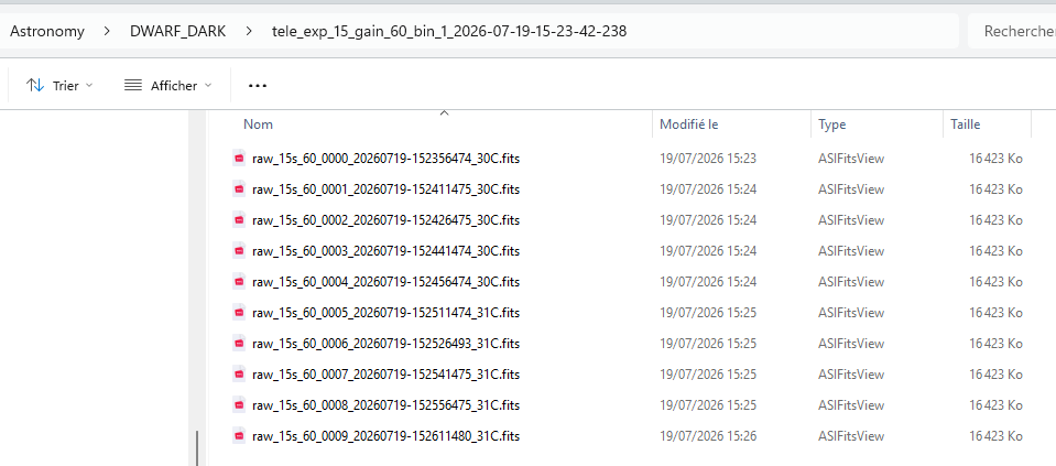

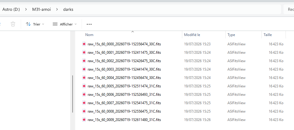

On peut donc, si on le souhaite, raffiner un peu la solution précédente en allant chercher les darks qui vont bien sur le Dwarf. Regardez bien les noms de dossiers situés sur le Dwarf dans DWARF_DARK pour trouver celui qui correspond à vos images.
Ici on a 10 fichiers darks unitaires et on va les copier sur le PC...dans notre dossier darks

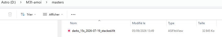

Si on est d'un naturel méfiant, on peut vérifier qu'un dossier masters a été crée et qu'il contient un fichier master dark nommé darks_... comme ci-dessous :

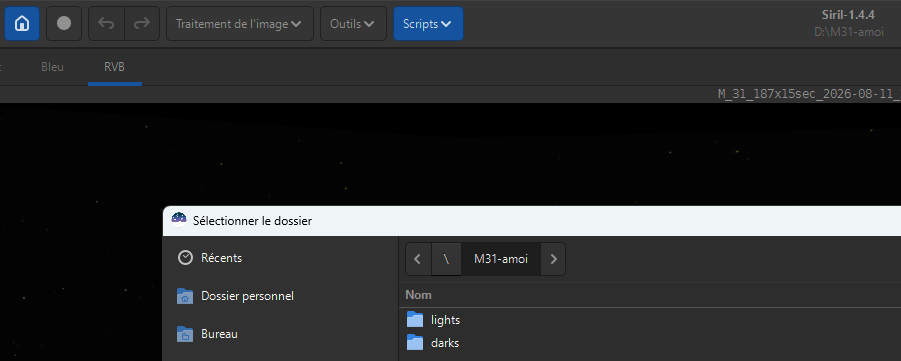

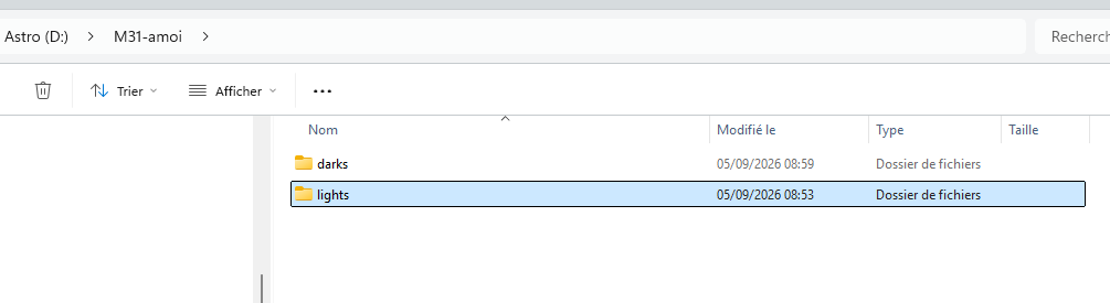

C'est super, on a localisé les fits qui nous intéressent sur le Dwarf, il va falloir maintenant les copier vers le PC et pas n'importe où :D . On va créer une mini-arborescence sur le PC.
Un dossier nommé par exemple M31-amoi et, dans ce dossier, un dossier nommé lights et un autre nommé darks. (attention à respecter les noms lights et darks).
On va donc copier nos .fits précédemment repérés sur le Dwarf vers le dossier lights. Pour l'instant on ne va pas s'occuper des darks, on verra ça ultérieurement.
Copie terminée, voilà une bonne chose de faite !
Ensuite, on va considérer que Siril est déjà installé et on va lui désigner son répertoire de travail au moyen de l'icône "maison". Quand c'est fait, si on appuie sur l'icône maison, voilà ce qui est affiché :

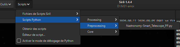

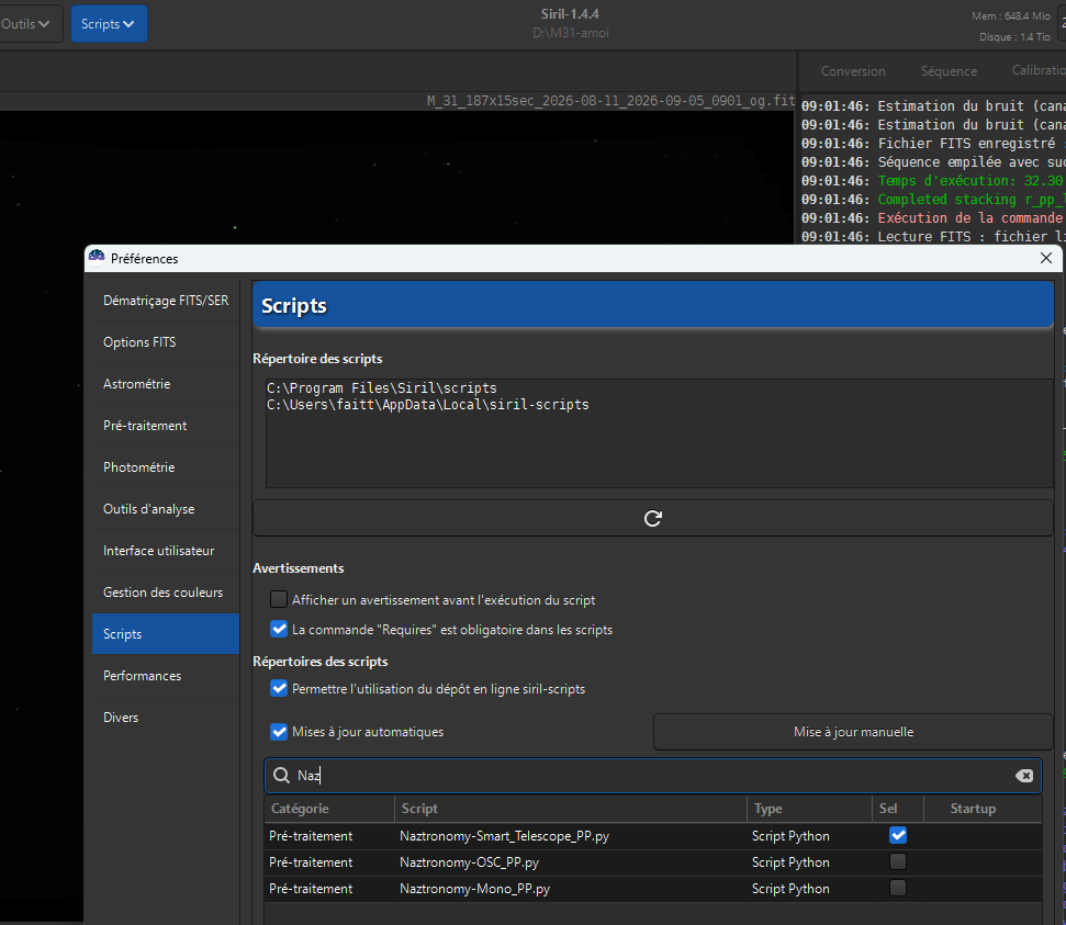

Nos affaires progressent ;) ! On va récupérer, si ce n'est pas déjà fait, le script Python qui nous intéresse. On va aller dans Scripts / Obtenir des scripts et on va taper dans la fenêtre de recherche par exemple Naz pour récupérer le script Naztronomy-Smart_Telescope_PP.py
On va ensuite lancer ce script :

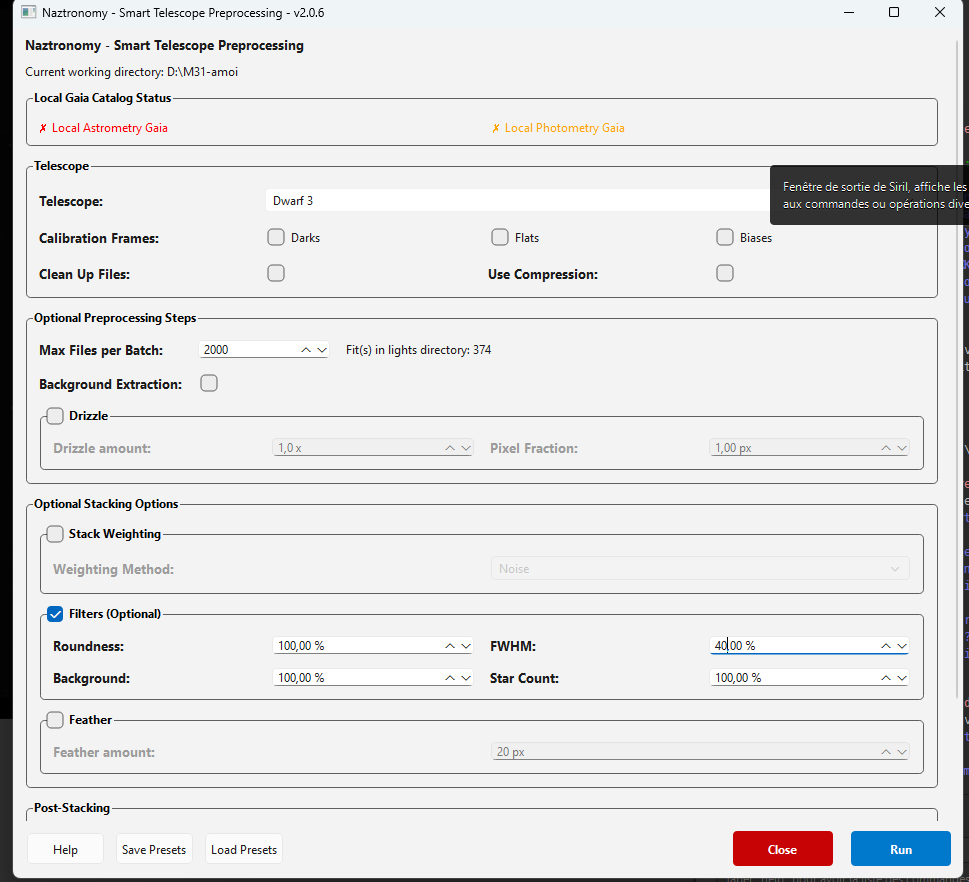

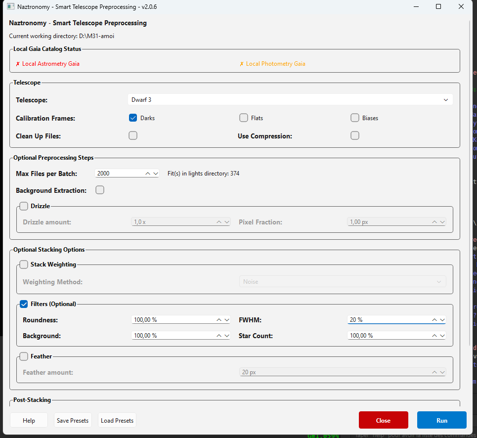

La fenêtre suivante apparait, j'ai mis 40 % pour garder les 40% d'images qui ont la plus faible FWHM afin d'obtenir une image avec de fins détails et pas une aimable purée
[ceci se discute, c'est juste mon point de vue, si on se met à sélectionner, il faut bien sûr partir avec un nombre d'images le plus important possible et au final en garder au minimum quelques centaines].
Vous pouvez bien sûr laisser à 100% si vous voulez garder toutes vos images.
Appuyer sur RUN (et oui il faut bosser quand même ! :mrgreen: )

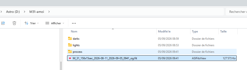

ça tourne un certain temps puis...ça se termine et on peut trouver le résultat dans le répertoire de travail de Siril.
Une fois rendu là, je vous propose de sortir de Siril et de lancer AstroWizard en lui donnant à manger le stack qu'on vient juste de générer. Il va vous fournir une belle image. Il se peut qu'il faille un peu l'améliorer avec des outils de retouche photo mais le plus gros du travail est fait.

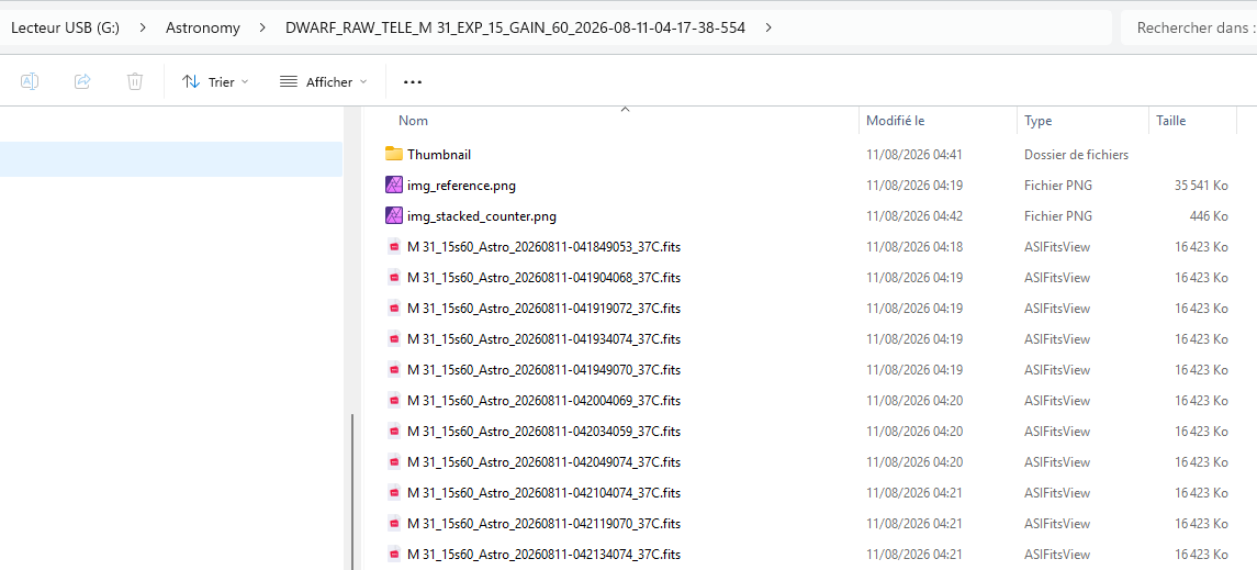

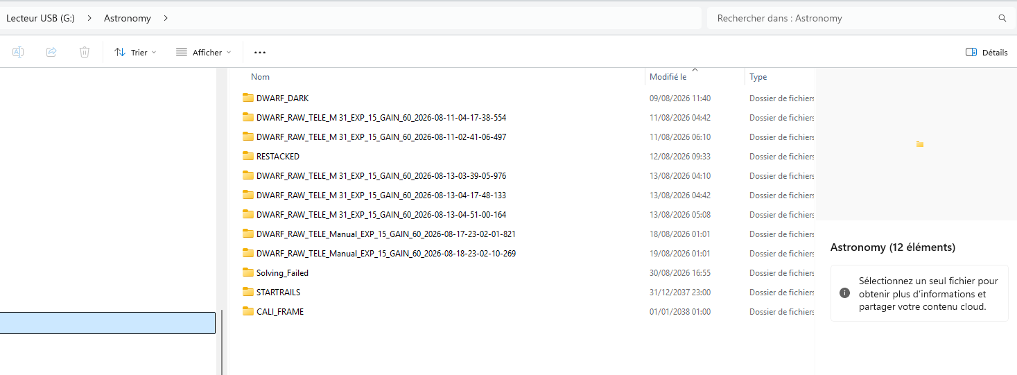

Déjà, où sont-ils ces fichiers fits ?
Pour voir ce qui est contenu dans le Dwarf, je branche simplement le Dwarf par un câble USB sur mon PC.
Voilà un exemple de ce qu'on peut trouver dans le dossier Astronomy d'un Dwarf 3, si vous avez un autre modèle, les choses peuvent se présenter différemment.
Si je descends dans le premier dossier concernant M31, voici ce qui est affiché :
Il se peut que vous ayez aussi des fichiers dont le nom commence par failed...on ne les traitera pas
Ce qu'on se propose de faire, c'est de sélectionner tous les fichiers .fits unitaires (pas les failed, pas le stacked) et de les envoyer aimablement à Siril pour traitement. On verra ensuite une autre solution.
