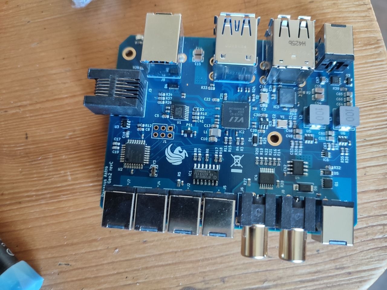

C'est un coup de gueule, hier j'ai du interrompre la session couleur parceque des tas de faux contact coupaient le pc , la monture etc... responsable le boitier pegasus power opcket machin miracle a 350€... le connecteur jack femelle avec sa tôle utltra fine ne serre plus assez le jack male qui a du avoir raison de la tole par effet de levier avec les mouvement du telescope.
Résultat, je vais changer ce connecteur cheap par un truc plus solide.
Mais pourquoi sur des trucs soit disant haut de gamme (/ chinois pas cher ... pegassus sur son site se vante d'etre industriel grade / chinois a 50€ sur zonzon... mais bon pas pour les connecteur l'industriel grade) , il ne mettent pas des vrais connecteurs qui supportent les mouvement de la monture ... c'est dingue ces politiques d'avares qui nuisent a la qualité et la réputation de la marque...
bref...
c'est le connecteur en bas a droite, je vais le remplacer par un jack femelle en metal epais... mais bon pour le prix du boitier on pourrait se passer de ce genre de réparations au bout d'a peine 2 ans d'utilisation.

J'ai plusieurs Powerbox Pegasus et elles ont toutes le même défaut : si on fait un GoTo un peu trop loin de la position de base (là où on est depuis un moment), ça fait bouger les câbles (qui sont pourtant bien serrés et rangés, y compris proche du boitier - mais ça bouge juste parce que ça change d'inclinaison)... Bref, ça peut couper n'importe quand.
95% du temps, ça passe, mais de temps en temps, tout coupe (plus de courant = tout s'éteint !!). Coup de bol, la monture retrouve sa position quand je redémarre (en allant secouer le boitier !!!! :? ça remet le contact !!)... Ça fait sérieux, ça, pour un truc à 350 balles !...
Là, où ça le fait le plus, c'est si jamais je tente de faire l'équilibrage alors que la Powerbox est allumée : erreur ! A tous les coups, ça plante !! Le scope bouge vraiment trop, pour le coup... (mais bon, tout est ficelé, donc rien ne bouge vraiment, ça ne remue pas de 2mm... mais ça change de côté... et ça suffit à faire planter le bazar). Donc, d'abord équilibrage. Ensuite démarrage. Suffit de le savoir :P

si j'avais su ca avant j'aurais jamais acheté ce bricolage d'amateur en fait... bon la j'ai trouvé une parade je coince le fil de l'alim pour que la prise ne bouge pas , en attendant que je soude un truc plus sérieux. Apres c'est pareil sur les usb-c de la selle sur la warpastron, j'ai vu que le connecteur mâle fait un bras de levier monumental sur le connecteur femelle quand la monture bouge... du coup maintenant je fais une sorte coude au fil que j'attache fermement au tube avec une attache scratch pour que ça bouge le moins possible ou en limitant la force sur la partie connecteur.
