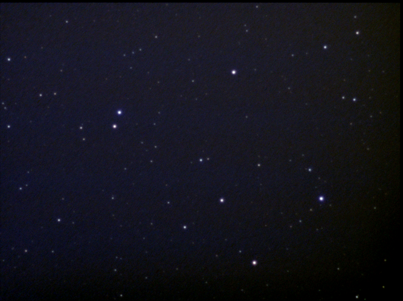

J'ai constaté hier soir un phénomène de bandes sur les images de l'ASI 224, que je n'avais pas remarqué auparavant.
J'ai utilisé la lunette 102/660 avec un réducteur correcteur x0,8; filtre IR-UV cut en 2"
Les conditions d'observation n'étaient pas très bonnes; ciel clair mais brouillard montant
capture en RAW16 (stack avec soustraction de dark)
çà semble plus marqué dans le bleu
Une idée sur l'origine du problème ?

Les phénomènes de banding constatés sur le forum (à vérifier) peuvent être due à l'alimentation de la cam par le réseau 50hz (via le portable)
du coup ton PC est sur secteur ou batterie ?

Je suis sur un pc de bureau alimenté sur secteur; mais j'utilise toujours cette config.

Peux-tu tenter le banding reduction de Sharpcap ?

Je testerais à la prochaine fenêtre...d'ici 3 ou 4 mois :mrgreen:
