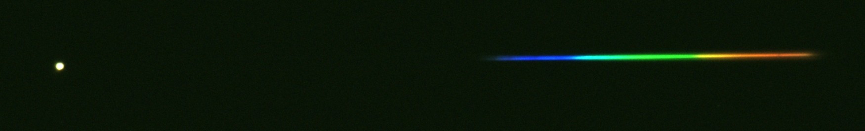

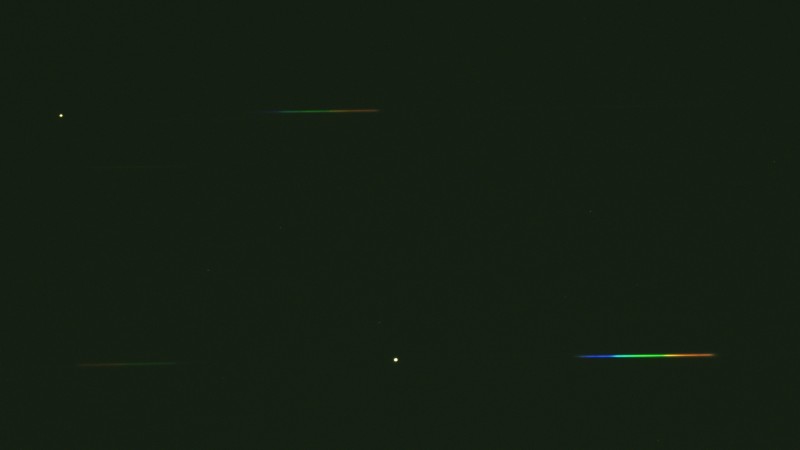

Lunette SV555; Star Analyser 100 + filtre IR-UV cut (probablement inutile car les spectres des différents ordres ne se recouvrent pas)
Le Star Analyser est monté sur le nez 1.25" de l'ASI678mc

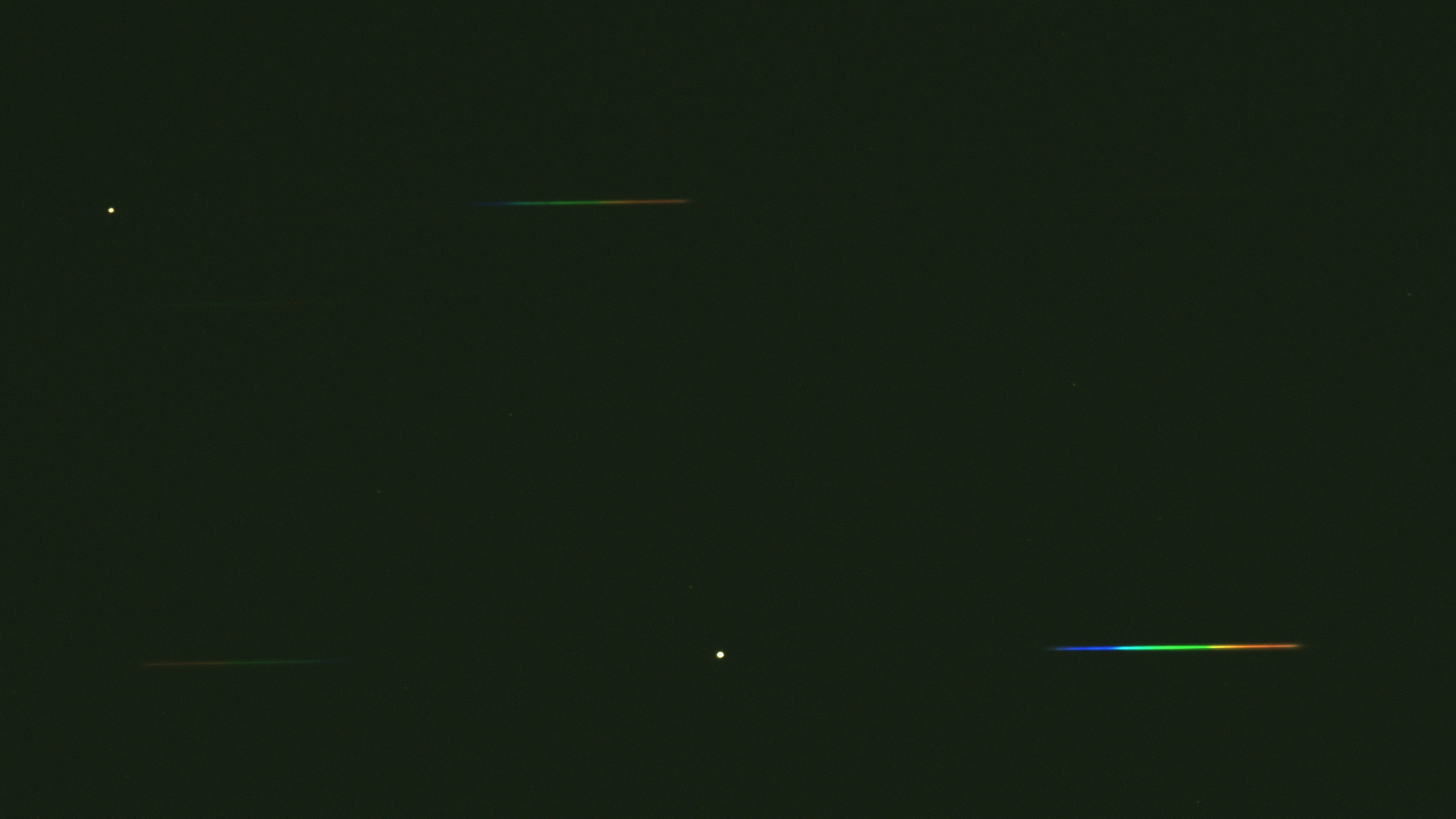

Cible: étoile HD 99196 dans Leo étoile de classe K4iii
Pas possible de stacker. Difficile de trouver la bonne exposition; le réglage de l'histogramme est difficile
exposition 16s gain 200

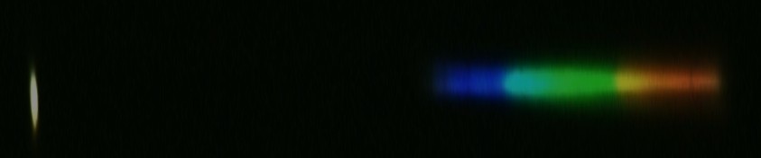

quelques raies sont visibles; sans doute Halpha à droite ?
Il faudrait étaler le spectre; je n'ai pas trouvé la bonne technique.
Si on coupe le suivi en AD , çà dilate un peu mais SC ne superpose pas les images
Dans le même champ on a l'étoile HD99647 de classe M0
le spectre est moins lumineux, mais on distingue des raies...

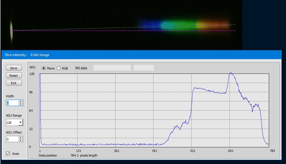

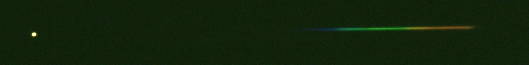

Dans Astrosurface redimensionnement de l'image x :0,5 y: 4
rotation et ajustement des niveaux

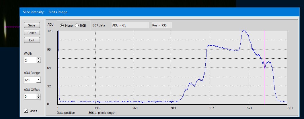

En conservant l'image de l'étoile on a la possibilité d'étalonner en utilisant uniquement la raie H alpha et la formule des réseaux
Les angles étant faibles on peut admettre en 1ère approximation que la déviation est proportionnelle à la longueur d'onde.
La raie H alpha étant à la position 730

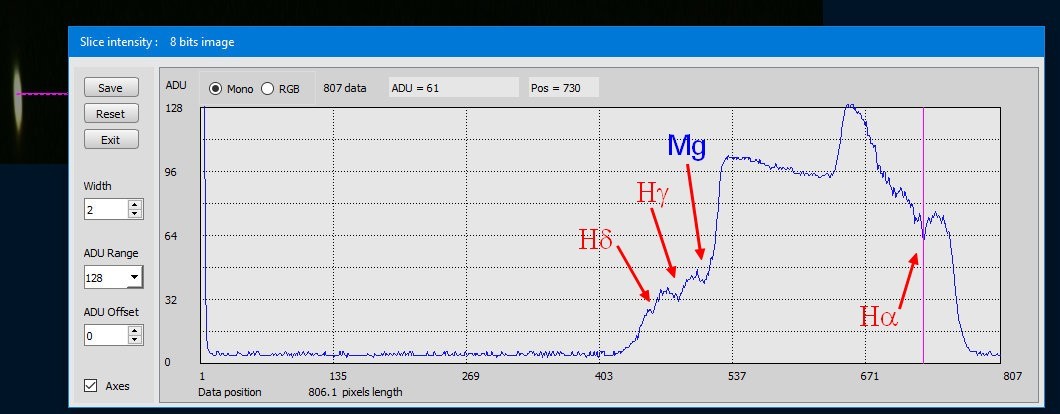

on distingue les raies placées à 509,483 et 456 ?
730 = 656 nm

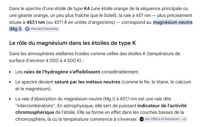

656*509/730= 457 nm ? cela ne correspond pas à l'H beta
La raie H beta doit être à 486*730/656=541
656*483/730 = 434 nm correspond à H gamma :dance:
656*456/730 = 409,8nm compatible avec H delta :dance:
:ugeek: mais alors 457nm ?
:dance: ben voilà !
