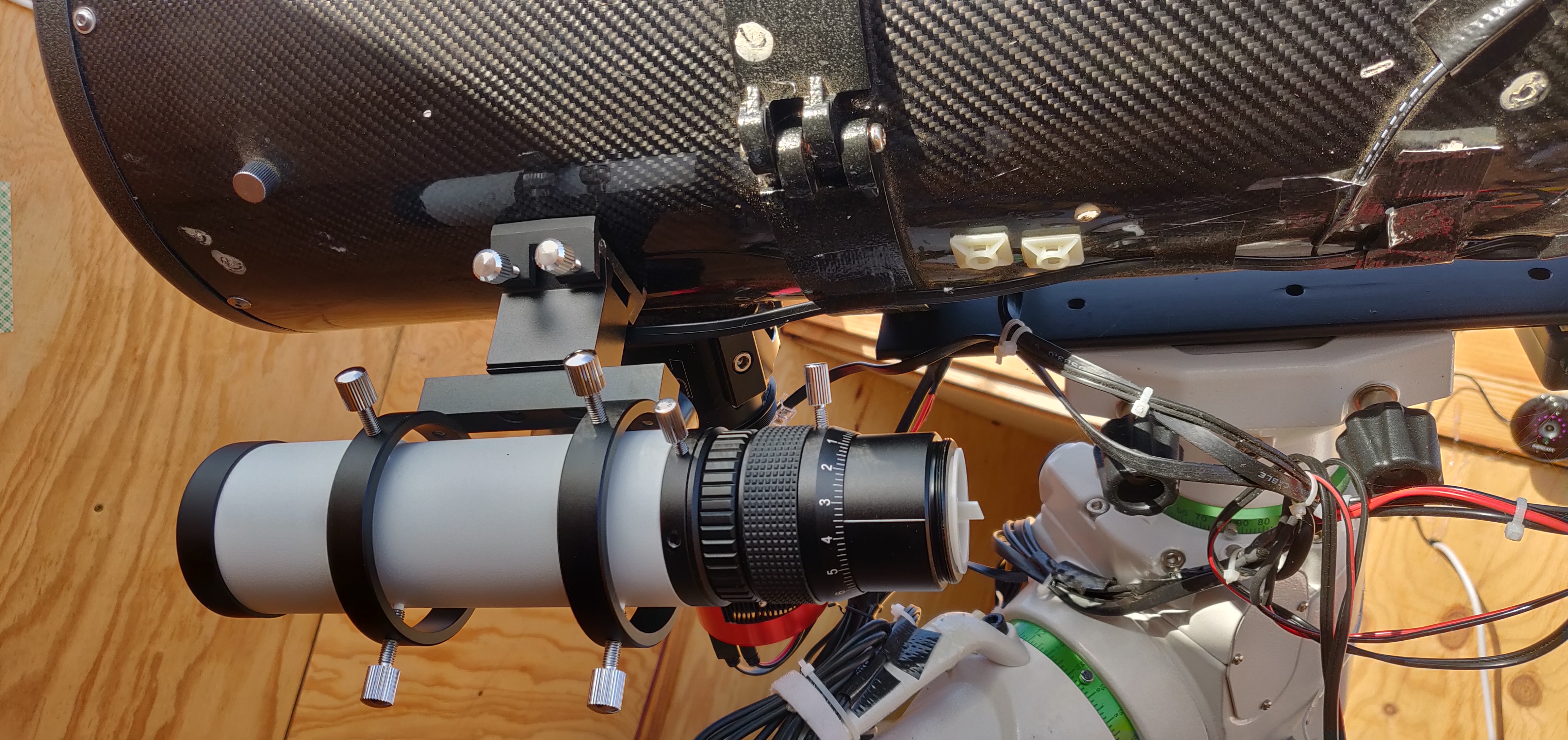

Message par bemo47 » 18 déc. 2019, 12:08
Question, le back focus qui est de 12.5mm pour ma asi224 , se mesure t il à partir de l'extrémité du po de la lunette comme on le voit ici sur la photo ?
donc je cherche juste une bague de 12.5 ou un ensemble de bagues de 12.5 c'est ça ?
Messages : 5045
lunette guide TS50
Message par bemo47 » 18 déc. 2019, 13:29
c'est réglé, map à 100m faite, angle de visée aussi....
Messages : 5045
lunette guide TS50
Message par bemo47 » 18 déc. 2019, 14:54
reste à revoir l'équilibrage de l'ensemble...
Messages : 11932
lunette guide TS50
Message par pejive » 18 déc. 2019, 16:19
Je reviens quand même sur la question ;)
Le "backfocus" de la caméra c'est la distance entre le capteur et le bord de la caméra.
celui de la lunette c'est entre la sortie de la lunette et la position maximale où l'on peut reculer le plan focal en agissant sur la mise au point.
Le but du jeu étant de placer le plan du capteur dans ce plan focal. Donc les 12,5mm c'est une donnée qui ne sert à rien à mon humble avis :mrgreen:
