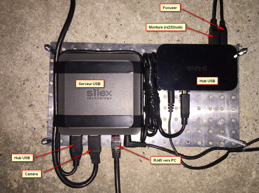

J'ai les 2 cameras, le focuser, la monture, et l'autoguidage qui passe par le Silex, jamais un problème, quand j'image la lune,je capture à 2 ms, le buffer de la cam est la pour ça.

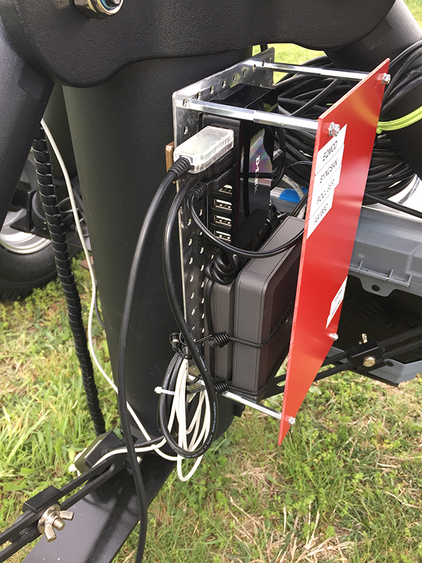

Message par Steph » 19 déc. 2019, 22:55
Mon montage...même si il a un peu évolué depuis.

Message par bemo47 » 19 déc. 2019, 22:57
ah, doit y avoir une petite cam de guidage en plus si j'ai bien suivi :D
et tous ces usb se mélangent pas les crayons ?
super !

Connection à distance de mon telescope
Message par mickyman23 » 19 déc. 2019, 22:58
Steph a écrit : ↑
19 déc. 2019, 22:55
Pense bien à attacher correctement les câbles... :lol: :lol: :lol:

Message par Steph » 19 déc. 2019, 23:01
...et tu fixes l'ensemble sur la monture ou dans le coffre technique.
bemo47 a écrit : ↑
19 déc. 2019, 22:57
D'une stabilité exemplaire, c'est comme si tu étais assis à coté de ton tube, zéro latence.
Si tu as un bon routeur wifi, tu lui colle le rj45 du Silex, et à toi le contrôle de l'ensemble du fond de ton lit...plus besoin de gant. Ce que Mika n'a pas encore réalmisé, c'est qu'il va lui falloir un focuser motorisé :D :D :D
