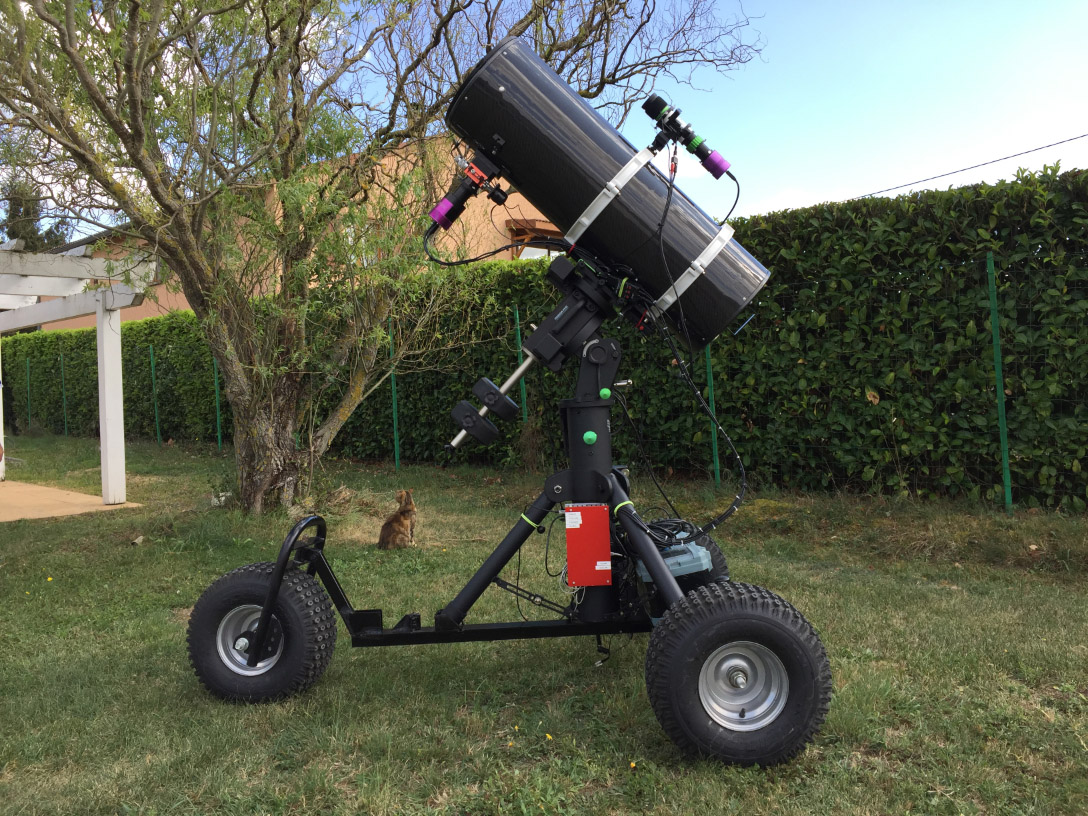

Lunette guide et équilibrage :
- la lunette guide ça pèse son petit poids, 1kg et qque, je vais vérifier, mais du coup, montée à la place du chercheur, ça déséquilibre sérieusement, et j'arrive plus à équilibrer, elle crée un porte à faux sérieux.
- comme solution, je ne vois guère que mettre un poids équivalent de l'autre coté du tube, comment ? à voir.... ou la placer sur les anneaux à l'opposé de la queue d'aronde de fixation sur la tête la monture ? comment..

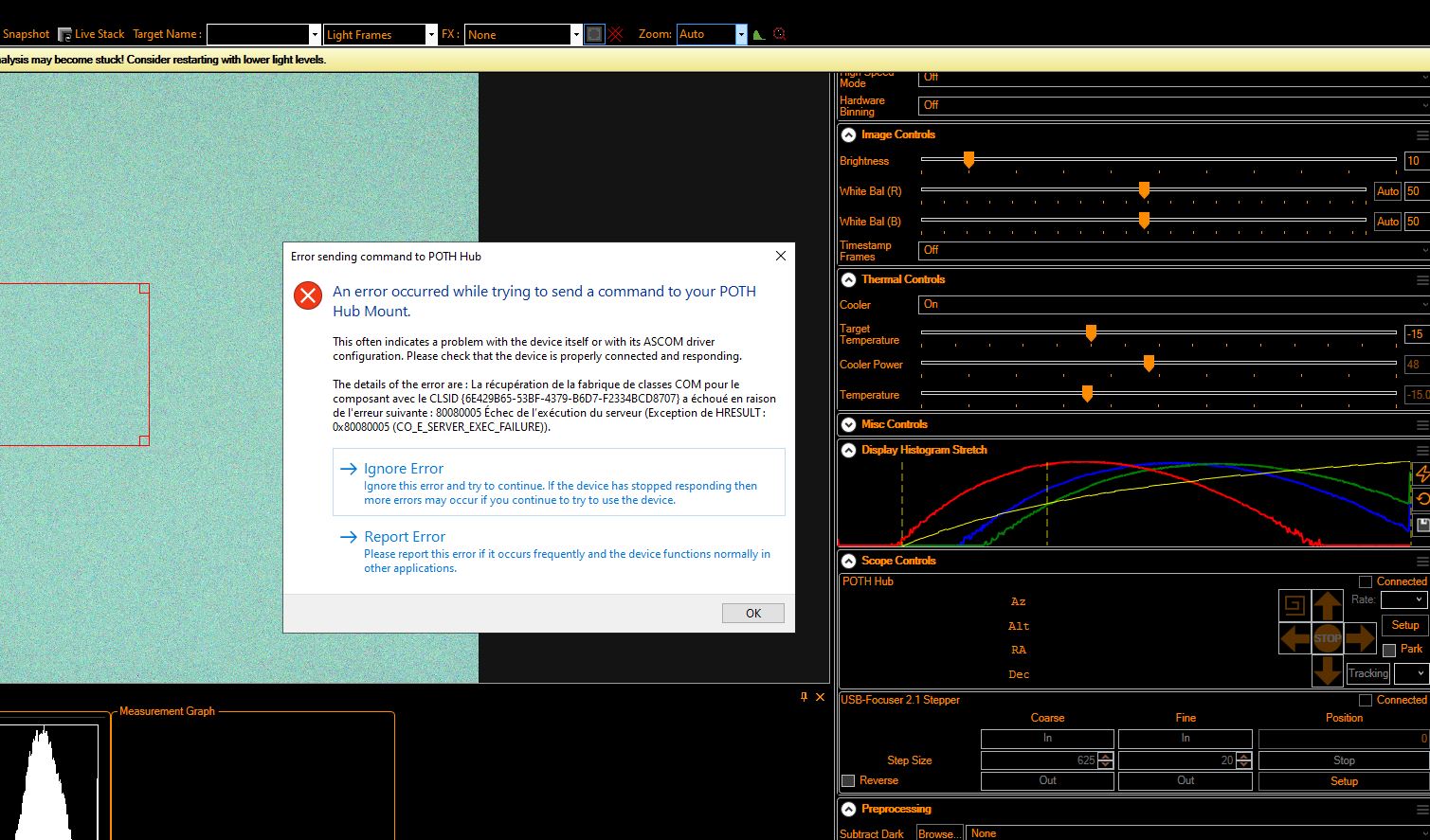

- j'ai déclaré POTH comme driver de la monture dans TheSkyx, ça marche
- mais si je déclare aussi POTH pour la monture dans Sharpcap, j'ai une erreur à la connection et je comprends pas
C'est vrai que je n'ai rien osé dire quand j'ai vu la photo du post de ta nouvelle lunette de guidage, mais tu ne pouvais pas la mettre à pire endroit...
Quand tu rajoutes du poids, il faut rester au maximum parallèle à l'axe de déclinaison, et dans le cas d'une lunette guide le plus prêt possible du point d'équilibre de ton tube (cf l'emplacement de l'Evoguide de mon setup)

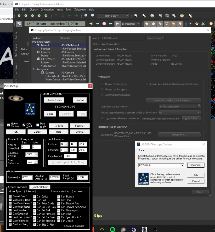

Pour ton problème avec POTHUB, fais une capture des paramètres ASCOM, stp

ah ke me doutais que tu allais vite répondre, et oui, c'est bien la conclusion à laquelle j'arrive, faut que je trouve le système de fixation sur le collier effectivement, ça pourrait aller à cet endroit
et voilà mon POTH

1) Plateform et driver ascom à jour ?
2) Si tu n'utilises que SC est-ce que ça marche ?
3) Si ça marche avec SC, connecte SC en premier et ensuite TheSkyX
Messages : 5052
Lunette guide, guidage, POTH
Message par bemo47 » 20 déc. 2019, 18:29
ASCOM 6.4 build 6.4.1.2695 mais je vois qu'il y a une SP1, je la télécharge ==> installée mais c'est la même version
SC seul ça marche

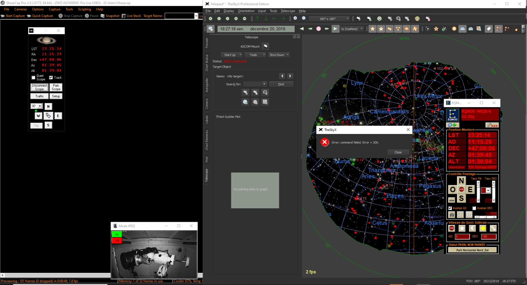

SC en 1er, erreur 206 sur TheSkyX quand je connecte la monture en 2ème

bon j'allais poster mon pb dans ce post WA https://www.webastro.net/forums/topic/1 ... nt-2603326 mais quand j'ai vu l'auteur, un certain Steph 2.0.....
je me suis dit que c'était déjà fait.... :mrgreen: :mrgreen:
cela dit je comprends pas encore ou est mon souci...
bon c'est pas très grave car je me débrouille très bien sans ça jusque là, TheSkyx est mon planétarium et je fais les recalages avec l'astro de TheSky, et sharpcap gère les caméras...

Pour le système tu utilises deux drivers différents c'est pour cela qu'il y a conflit. C'est bizarre par contre que cela marche avec le guidage, tu devrais rencontrer la même erreur?
Avant d'aller plus loin, essaies en lançant les applications (SC et TSX) avec des droits administrateurs.

Message par bemo47 » 21 déc. 2019, 09:50
donc testé avec droits admin sur les 2 apps et ça marche, avec la monture toujours
retesté avec TheSky en normal et SC en droit admin et ça marche aussi.
étrange, peut être est ce juste SC qui a besoin de droits admin ?
Message par Steph » 21 déc. 2019, 10:20
Tu as un probleme de config, les droits admin permettent de contourner ce problème, ce n'est pas nominal mais ça permet de fonctionner en mode dégradé le temps de trouver une vraie solution... P*tain je parle comme mon SI :D

j'ai trouvé le software bisque, dit ASCOMx2Mount Adaptor chez Software Bisque, je l'ai installé, il apparaît dans la liste comme chez toi
mais quand tu sélectionne ta monture dans TheSky, tu choisis dans cgoose : ASCOM Mount, puis dans settings : POTH Hub, puis dans properties de POTH, scope : EQMOD HEQ5/6 ?
Ah, mais toi tu as une EQ8... et je la vois pas dans cette liste...
Parce que j'ai l'impression que ce driver x2 n'est pas utilisé pour les montures Skywatcher...
Message par Steph » 21 déc. 2019, 15:33
bemo47 a écrit : ↑
21 déc. 2019, 15:24
il ne sert que pour les montures Paramount...c'est le hasard si il était en surbrillance sur ma capture d'écran :lol: :lol: :lol:
bemo47 a écrit : ↑
21 déc. 2019, 15:24
Yes!
bemo47 a écrit : ↑
21 déc. 2019, 15:24
C'est le même driver EQMOD
