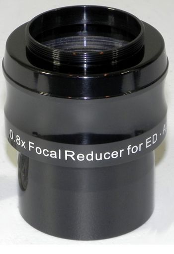

Bon ! J'ai reçu mon réducteur x0.8 orion et j'ai acheter Altair GPCAM3 385C.
Cam + Reducteur
Cam + Reducteur
Maintenant, mon souci c'est le montage. :dance: :D
J'ai pu faire une map avec mon renvoi coudé sans réducteur. Mais sans il me faut, je pense, un tube allonge car impossible de faire la MAP.
Mais mon soucis majeur c'est l'accouplement entre le PO, le réducteur et la cam.
J'ai donc absolument besoin de vos lumières car j'ai tout essayer, mais en vain.

Il te faudra certainement un écartement de 55mm entre ton flatener et ton capteur (c’est la distance que l’on trouve en général, regarde ce qui est préconisé pour ton flatener)
Pour ça, il va falloir que tu te procure les bagues nécessaires
Mes projets - Fluxs890
Message par pejive » 05 janv. 2020, 15:59
"The Astro-Tech ATR8 reducer/flattener fits 2" focusers. The 2" telescope-side barrel is threaded for standard 2" filters and has a beveled safety groove. The camera side of the reducer has standard 42mm T-threads to connect to a T-ring and camera body. A thread-on metal cover protects the T-threads when the reducer is not in use, while a slip-on dust cover is proveded for the 2" scope-side barrel. Back focus is 55mm from the shoulder of the reducer to the image plane, the standard spacing for 35mm and DSLR camera bodies. The image circle at the focal plane is 42mm in diameter. "
Donc le réducteur est prévu pour entrer dans un PO de 2"; côté caméra c'est du T2; et la camera est en 1.25"
à mon avis çà va être compliqué...
1)il me semble que la SW80ED a une bague de réduction 2"->1.25" ; il faudrait l'enlever pour placer le correcteur.
2)les bagues allonge T2 çà se trouve facilement
3)pour mettre la camera il faudrait un adaptateur T2-1.25"
çà existe: https://www.astroshop.de/fr/d-autres-ad ... m_content=
Donc le principal problème c'est d'obtenir la sortie en 2" de la lunette
Pour le "1" ok pas de soucis
Pour le "2" j'ai trouver ça : https://www.pierro-astro.com/materiel-a ... 0mm_detail
Pour le "3" ok pour l'adaptateur : https://www.pierro-astro.com/materiel-a ... -t2_detail
Donc au total j'ai bien mes 55mm voir même plus. J’espère que tout ce que j’écris est correct. Qu'en pensez vous ?
çà me semble correct;
Pour les bagues allonge T2 on trouve des lots à prix plus bas sur Ali
