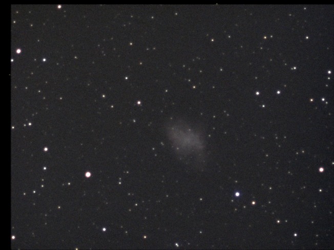

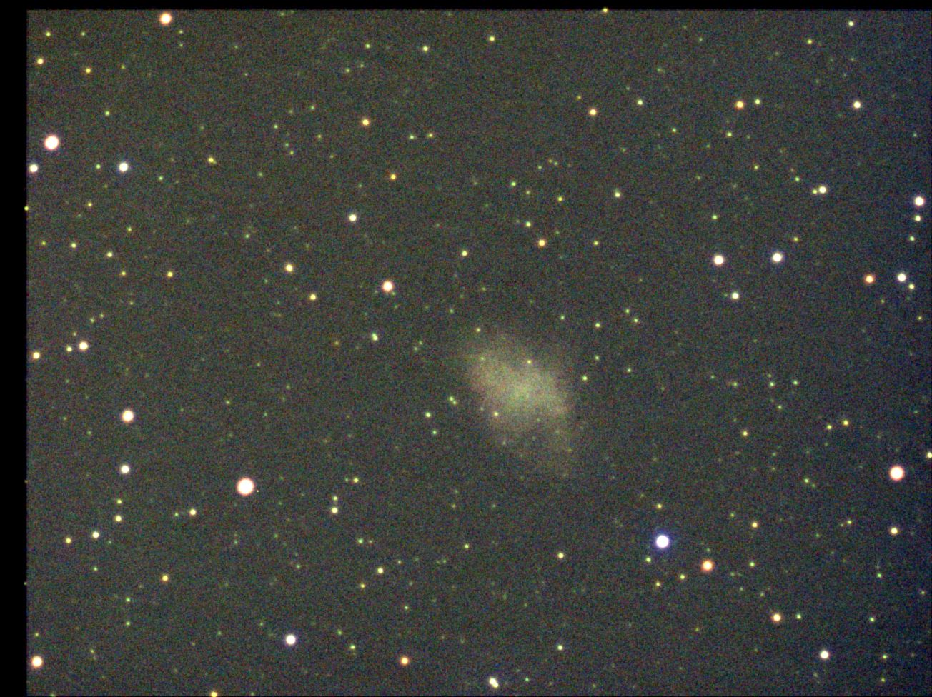

Après réglage des cercles gradués sur Aldébaran je fonce direction M1; difficilement perceptible en live avec une exposition courte (<1s) et le gain à fond.
Pour le stack je dois régler à 4s et un gain de l'ordre de 300; dark de 15 images avec ces paramètres.
129s d'exposition en tout:
Je réalise plusieurs stacks; ce matin je décide de les empiler à la main avec AstroSurface.
101+129+93+125 = 448 s :D

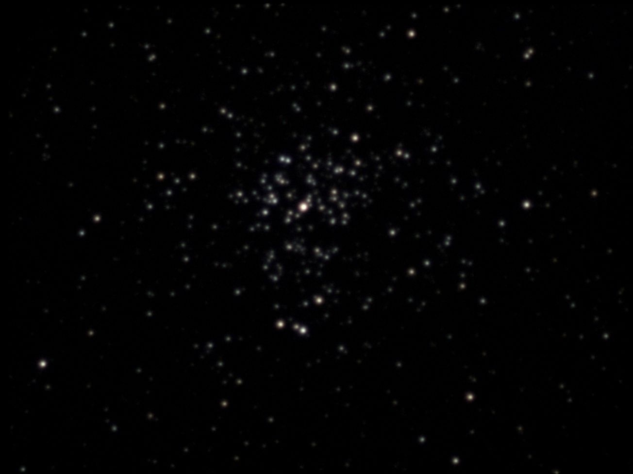

J'enchaîne ensuite quelques amas ouverts à 2s d'exposition; c'est à peu près tout ce que la turbulence autorise.

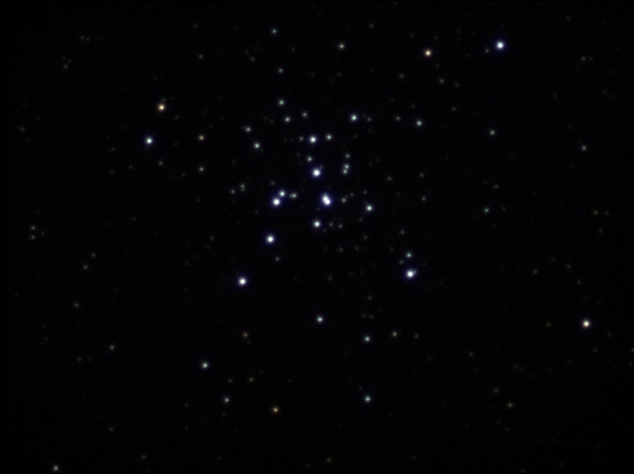

M38
M36
M37

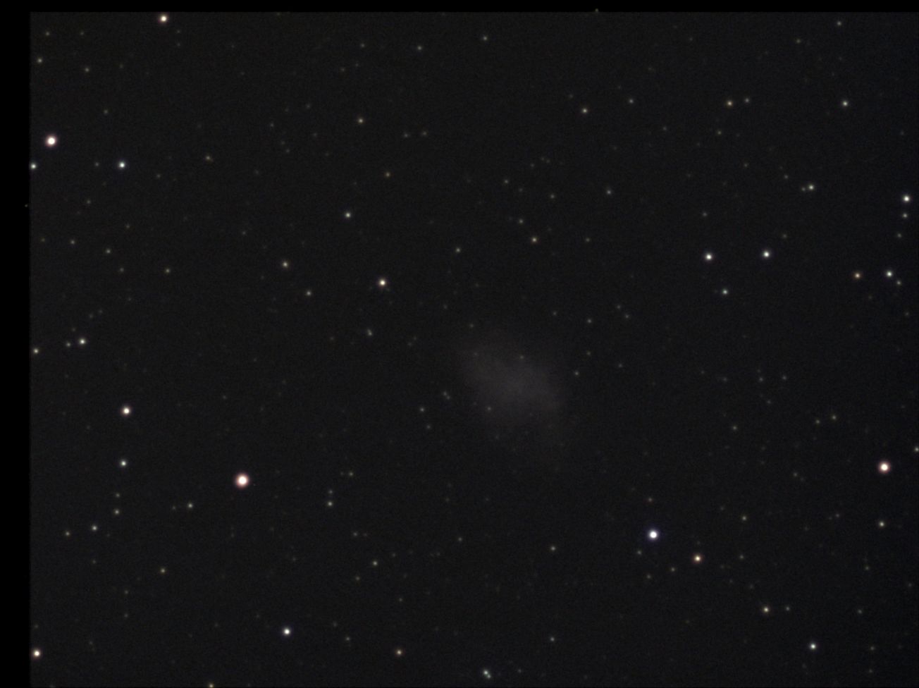

En bidouillant avec le Folder Monitor Camera de Sharpcap j'ai réussi à empiler 3 stacks sur 4.
L'histogramme avait quand même une drôle de tête et je n'ai pas pu améliorer les couleurs.
Résultat intéressant, comparé à celui obtenu avec AstroSurface. Par contre je ne sais pas quel est le stack qui a été rejeté

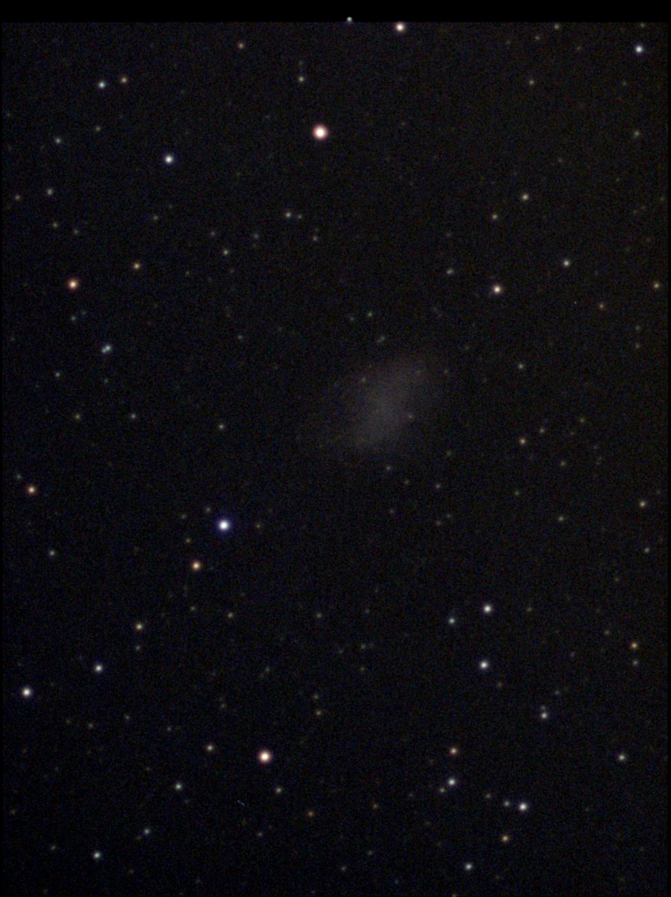

Hier 05/01/2020 le ciel bleu me laissait prévoir , enfin, une belle séance d'observation :)

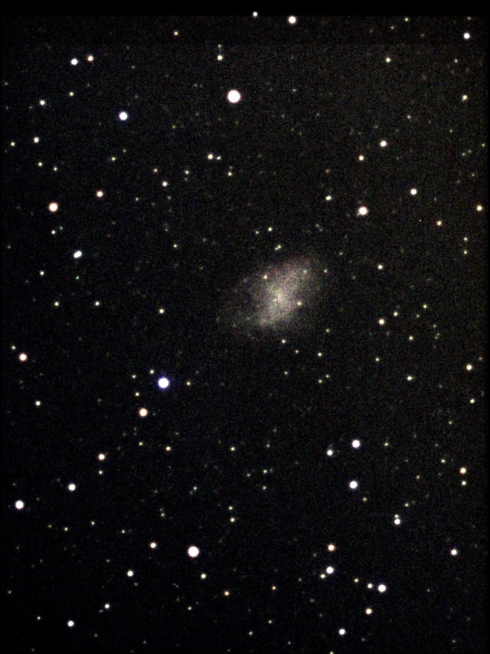

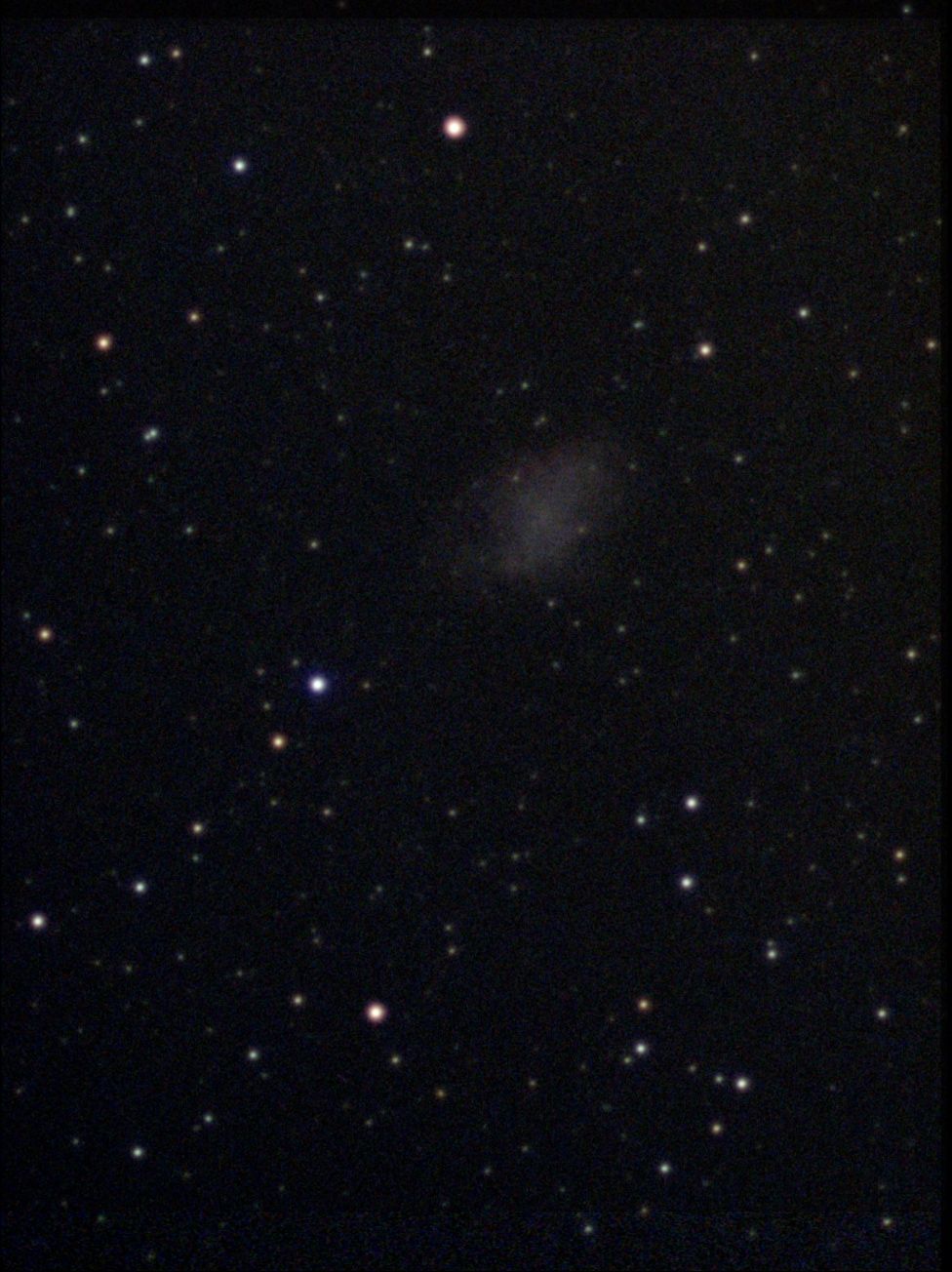

Je commence vers 18h30, calage approximatif de la monture sur Pollux, puis retour vers M1 en espérant de meilleures images que la veille.
La nébuleuse est toujours à peine visible en live, mais se dessine dès les premières images stackées.
Voilà le meilleur des divers stacks: 62 x 3,8 s =239s gain 270 avec soustraction automatique du dark
La même image légèrement traitée avec AvisFv: bin 2x2 et réglage des niveaux
Je réalise également un Fits de 208s; réglage des niveaux des couches R,V, B avec Fits Liberator; combinaison avec PaintShop

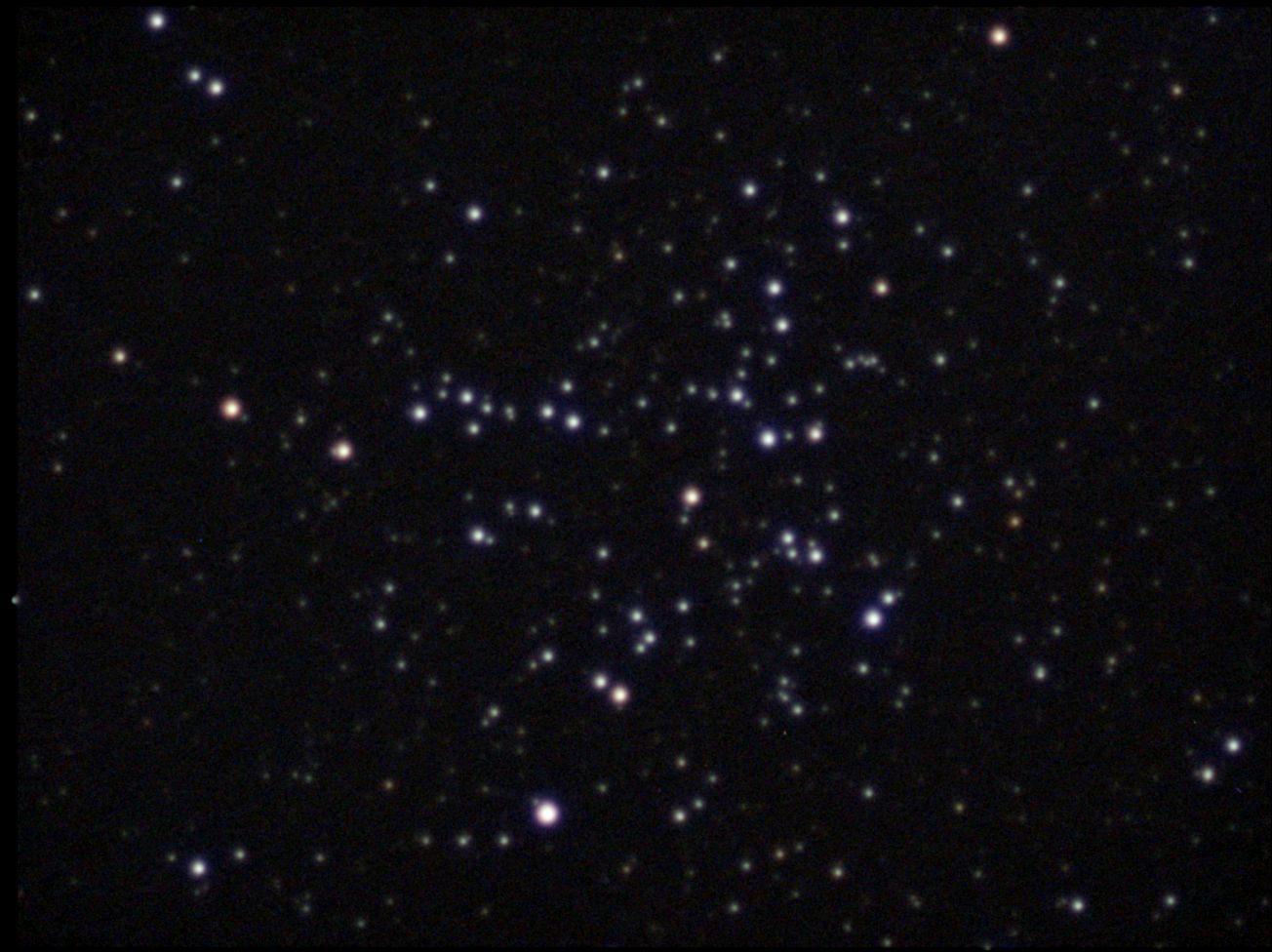

Je pointe ensuite facilement M36 . Difficile de trouver les bons paramètres pour ces amas ouverts avec beaucoup d'étoiles très brillantes
54x1,38s= 74 s gain 302; soustraction du dark réalisé à 3,9s :mrgreen:

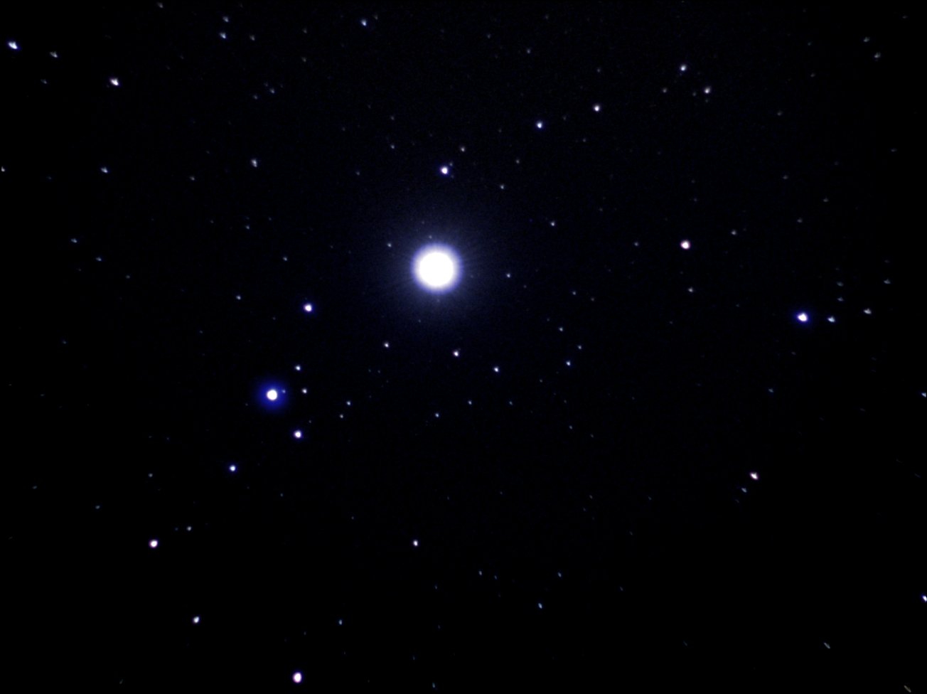

Pour ne pas perdre complètement la soirée, je fais un essai sur Procyon avec 2 configurations différentes
D'abord avec le réducteur de focale: 31 x 1,97s = 61s; gain 310 ;soustraction de dark
Puis avec le correcteur réducteur: 36x2= 72 s ;gain 297; soustraction de dark
Dans ce dernier cas il est très difficile de régler l'histogramme qui s'étale vers la gauche

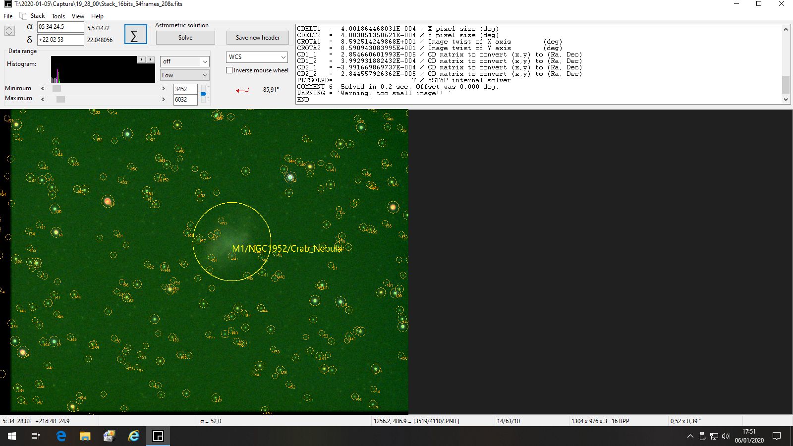

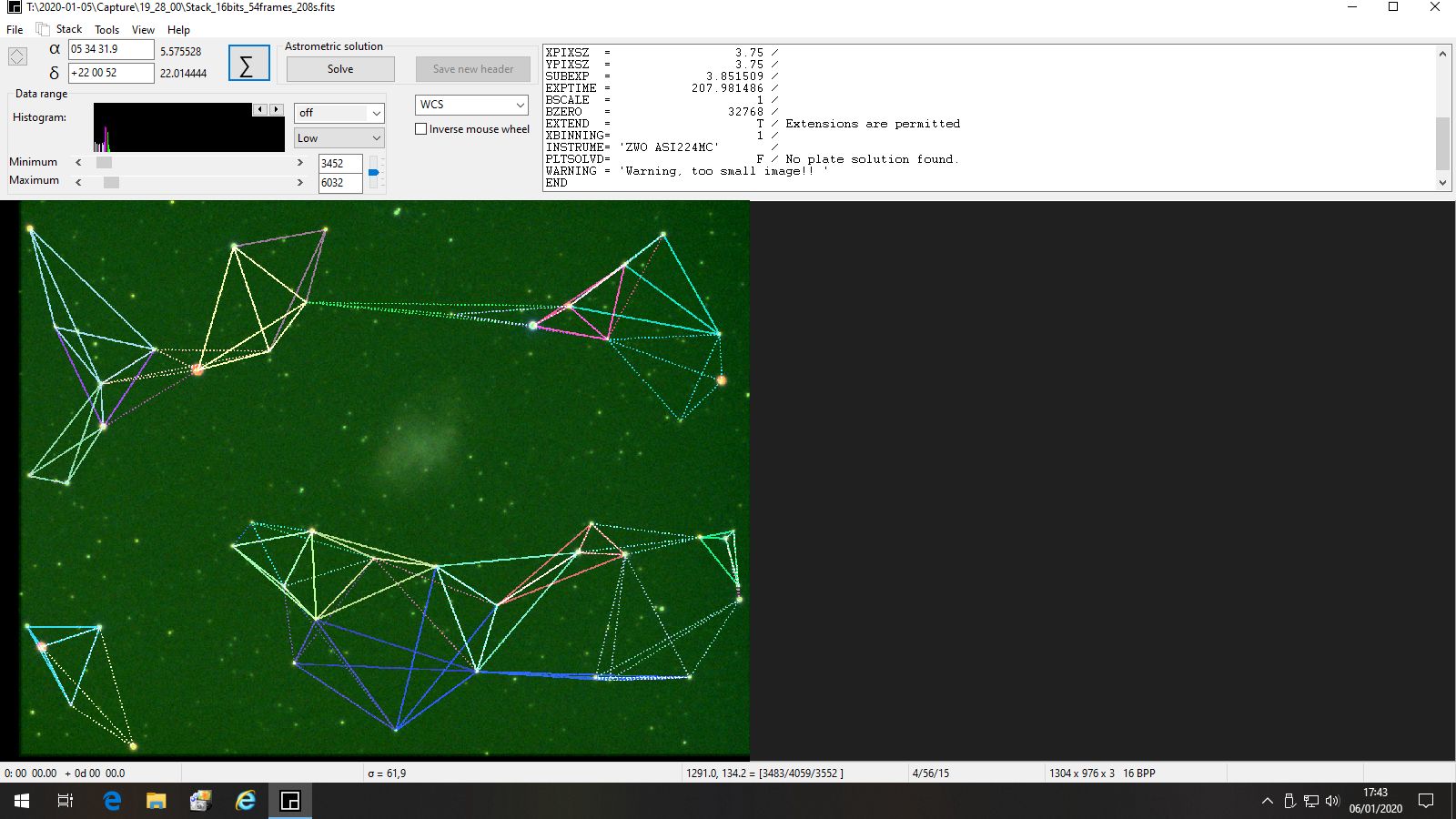

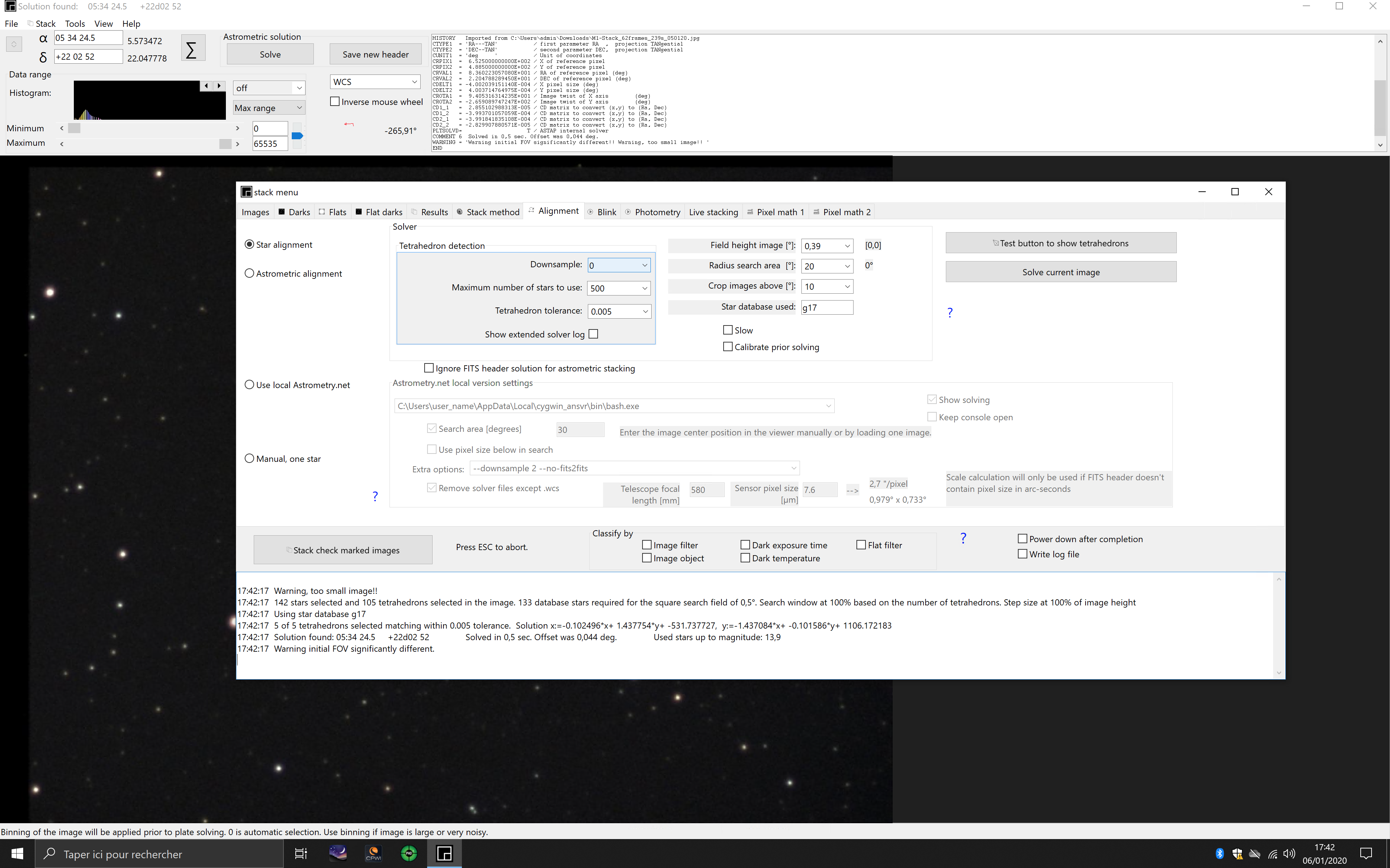

Test sur mon image de M1; :cry: il me dit qu'elle est trop petite :?:
Je n'ai pas trouvé où l'on rentre les dimensions du champ (ou la focale); il cherche avec 1°....
c'est pas encore gagné....
En tout cas on peut faire des jolis dessins :lol: :lol: :lol:
VA urbain-an 2
Message par clouzot » 06 janv. 2020, 17:46

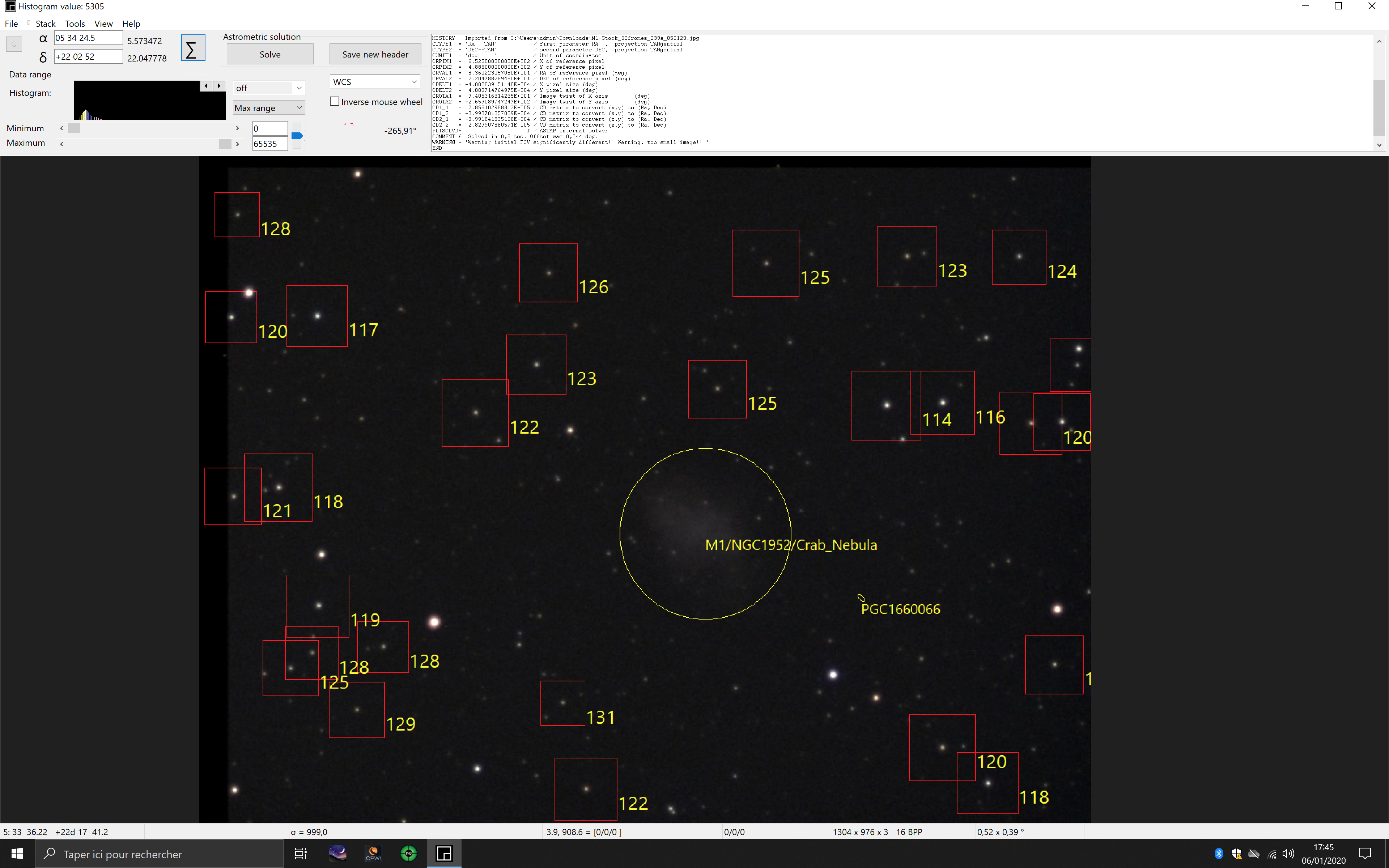

Je viens de faire le test sur ton image de M1. Je te mets les réglages que j'ai dans le menu Solver. Préalablement j'ai double-cliqué dans une des zones où on peut rentrer AD et DEC et j'ai mis "M1" comme objet pour l'aider un peu.
Et le résultat de l'astrométrie

Message par pejive » 06 janv. 2020, 17:54
J'avance lentement mais sûrement :mrgreen:
Je vais lui donner quelque chose de plus difficile :lol:
VA urbain-an 2
Message par clouzot » 06 janv. 2020, 18:03
Tout le truc est de lui donner le champ de ta caméra, il est nettement moins souple que astrometry.net à ce sujet. Par contre une fois que c'est fait (tu peux te faire plusieurs réglages à charger selon le setup utilisé ce soir-là), et qu'il a une idée approximative de la direction, il est super rapide (quelques dixièmes de secondes la plupart du temps sur mon NUC)

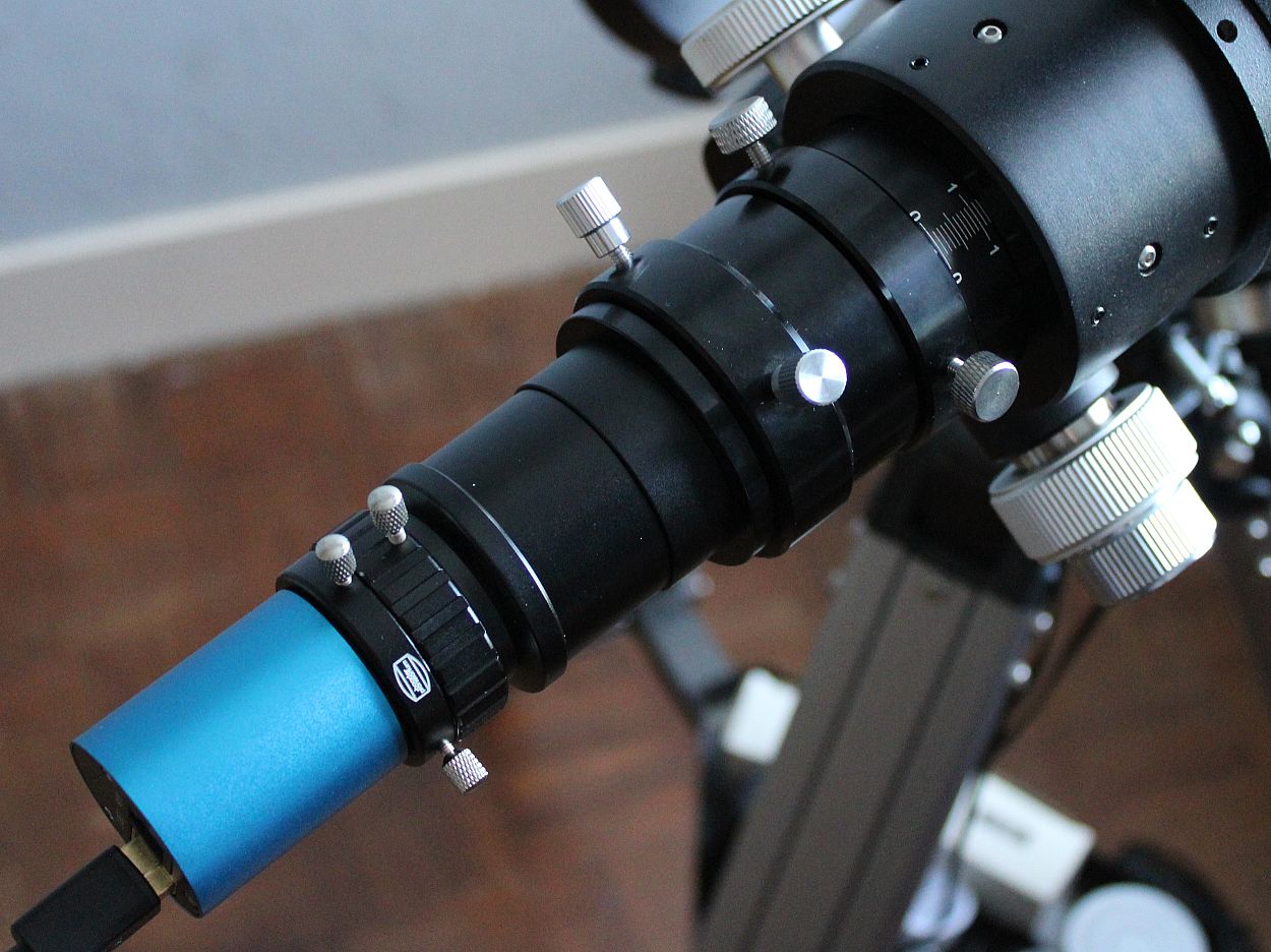

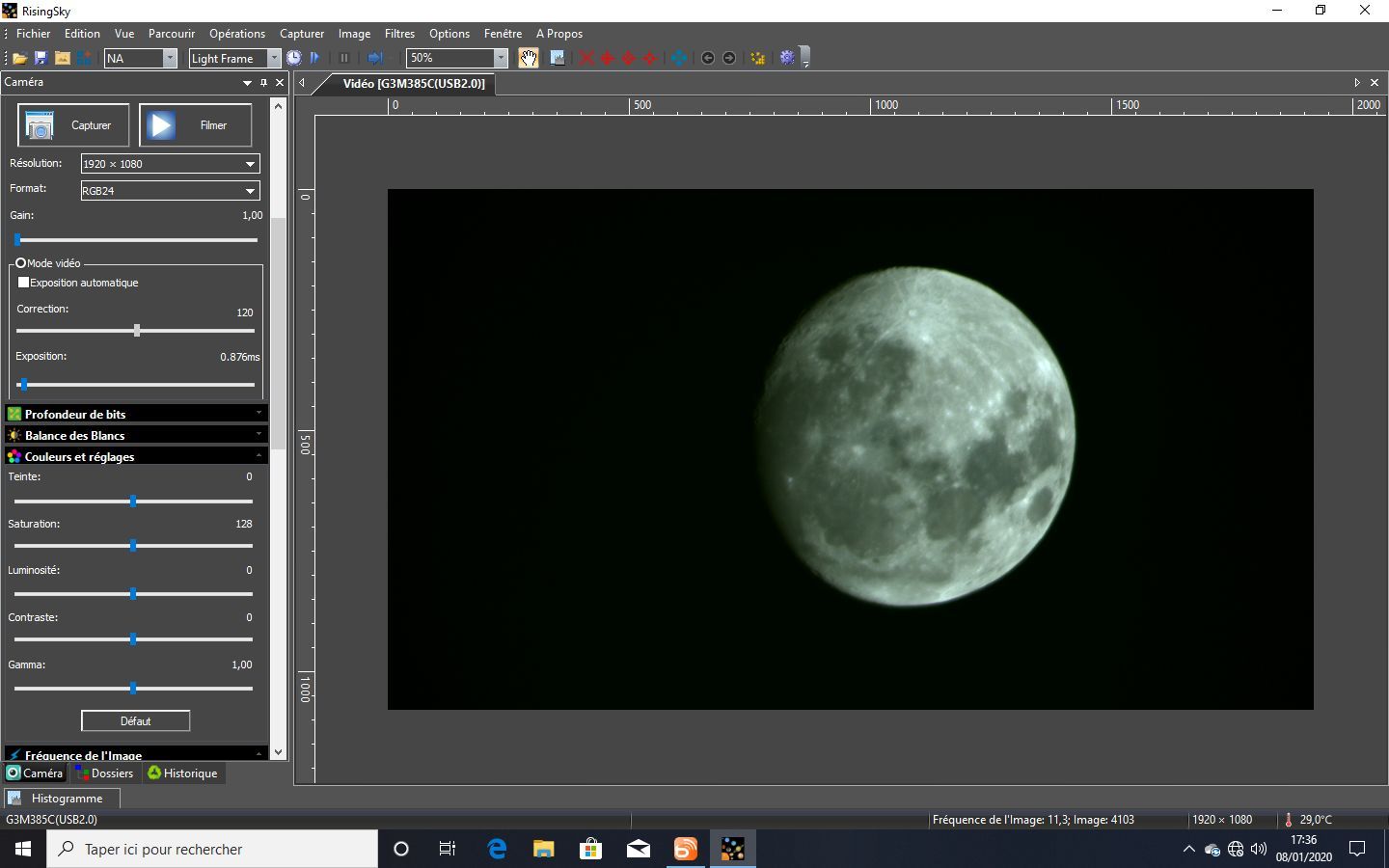

Je venais de trouver une nouvelle façon d'assembler camera et correcteur-réducteur:
bagues T2- adaptation T2/1.25" avec un focuser hélicoidal providentiel
Je m'apprêtais donc à faire un test de mise au point de jour sur les arbres que j'aperçois à travers ma fenêtre.
En jetant un oeil dans le chercheur que vois-je ? la Lune qui se lève :lol:
:ave: c'est un signe du ciel

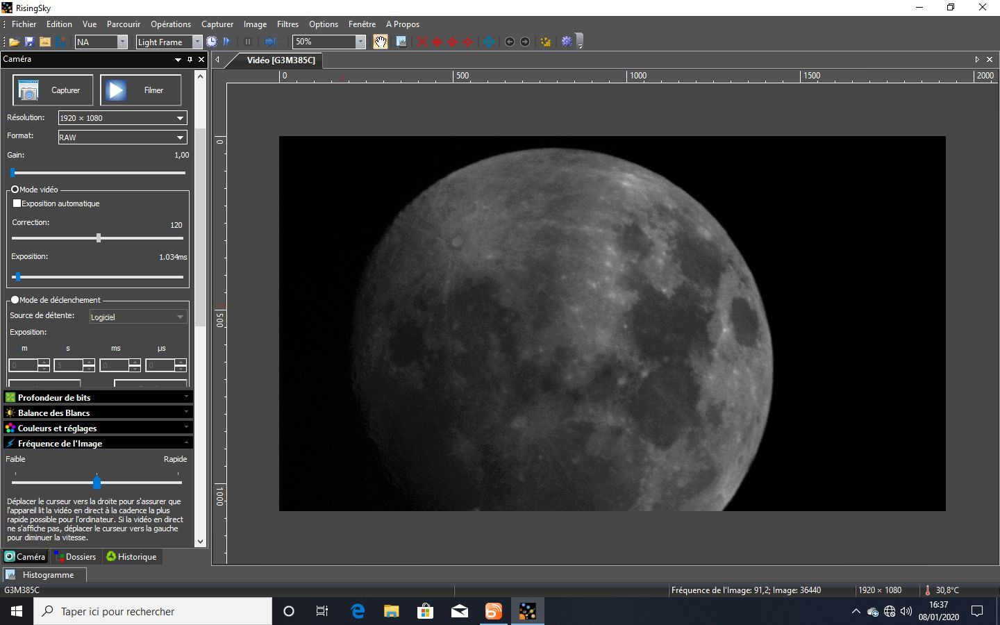

Petit essai avec le logiciel de capture de Rising
Je précise que je n'ai pas ouvert la fenêtre, ni nettoyé les vitres :mrgreen:
Ce montage me semble prometteur; je pourrais l'utiliser aussi avec l'ASI 224.
le focuser hélicoidal (tournant hélas) offre une mise au point fine supplémentaire
Après calcul il semble que la réduction de focale soit seulement de 0,86;
j'essaierais de mettre une bague supplémentaire

Super le montage à base de double focuser, j'en ai un qui traîne, ça peut être pas mal comme bague allonge réglable :think:

je n'ai pas pu résister: j'ai mis un 2e réducteur de focale (kepler x0.5 )devant la 385 :mrgreen:
çà va sûrement comater pas mal...faudra voir
champ 44' x 78' F/D=3,1

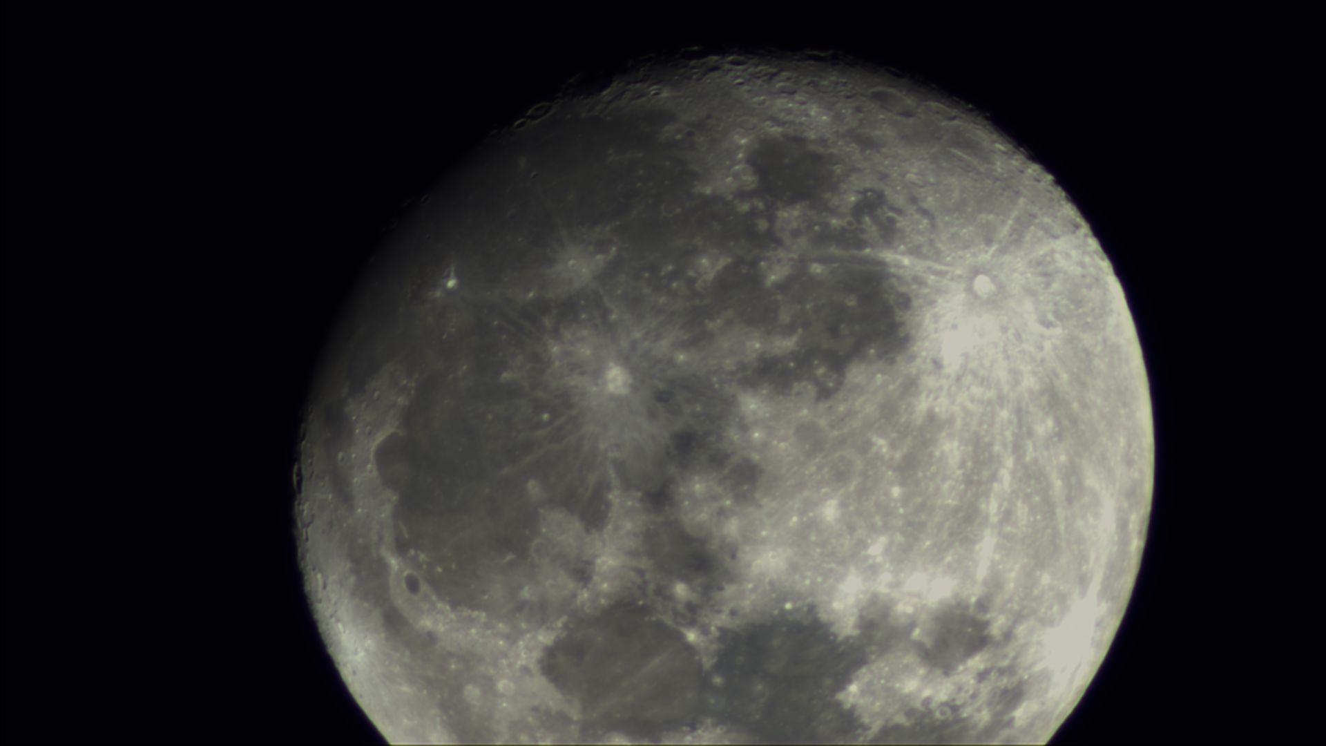

Message par pejive » 08 janv. 2020, 18:43
Et enfin juste avec le réducteur-correcteur, 50mm de bagues allonges, un petit *.ser (fenêtre ouverte, radiateur fermé :mrgreen: ) enregistré avec RisingSky
650 images stackées dans AstroSurface E3; déconvolution RL

Message par sebb916 » 08 janv. 2020, 20:28
Pas trop galère la mise au point avec deux focusers ??
Messages : 11527
VA urbain-an 2
Message par pejive » 08 janv. 2020, 21:10
Non, en fait je n'utilise pas l'helicoïdal :lol: comme aurait dit Coluche pas c... le mec :mrgreen:
Je l'ai mis car je n'avais que çà comme raccord T2-1.25" ;)

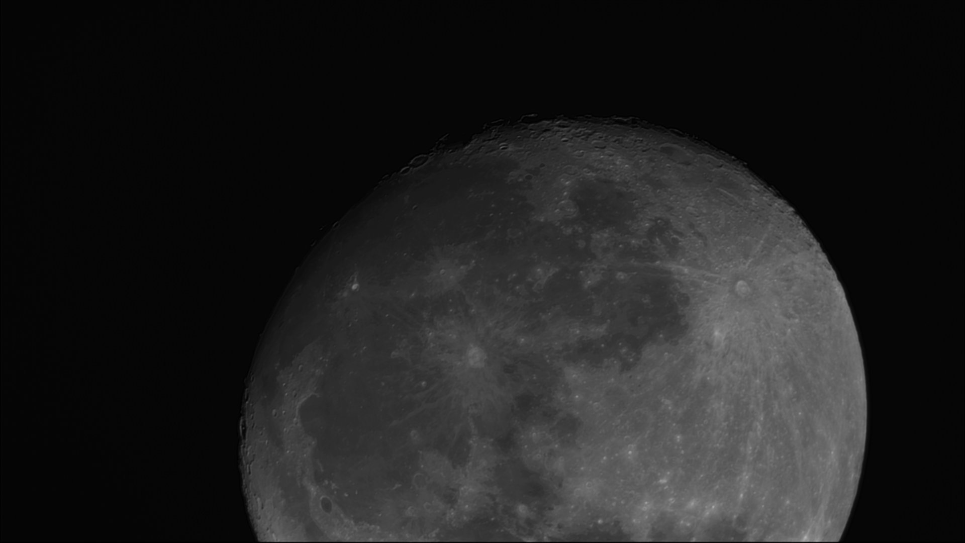

Message par pejive » 09 janv. 2020, 11:41
Pour compléter cet entracte lunaire une autre version: AVI enregistré avec Sharpcap et traité dans Astrosurface (722 images stackées,déconvolution, ondelettes)
La focale est bien sûr trop courte; je tenterais avec une barlow la prochaine fois

J'ai vu sur VA une image de M1 empilée et censément traitée avec Astrosurface. @pejive penses-tu qu'on peut l'utiliser aussi pour du ciel profond ? J'avais plutôt compris que c'était un logiciel pour le planétaire et le lunaire, comme tu en fais la démonstration dans tes images de la Lune.
Messages : 11527
VA urbain-an 2
Message par pejive » 09 janv. 2020, 12:49
Oui ça marche. Je l'ai fait avec 4 stacks de M1
Voir le 1er post de ce fil
