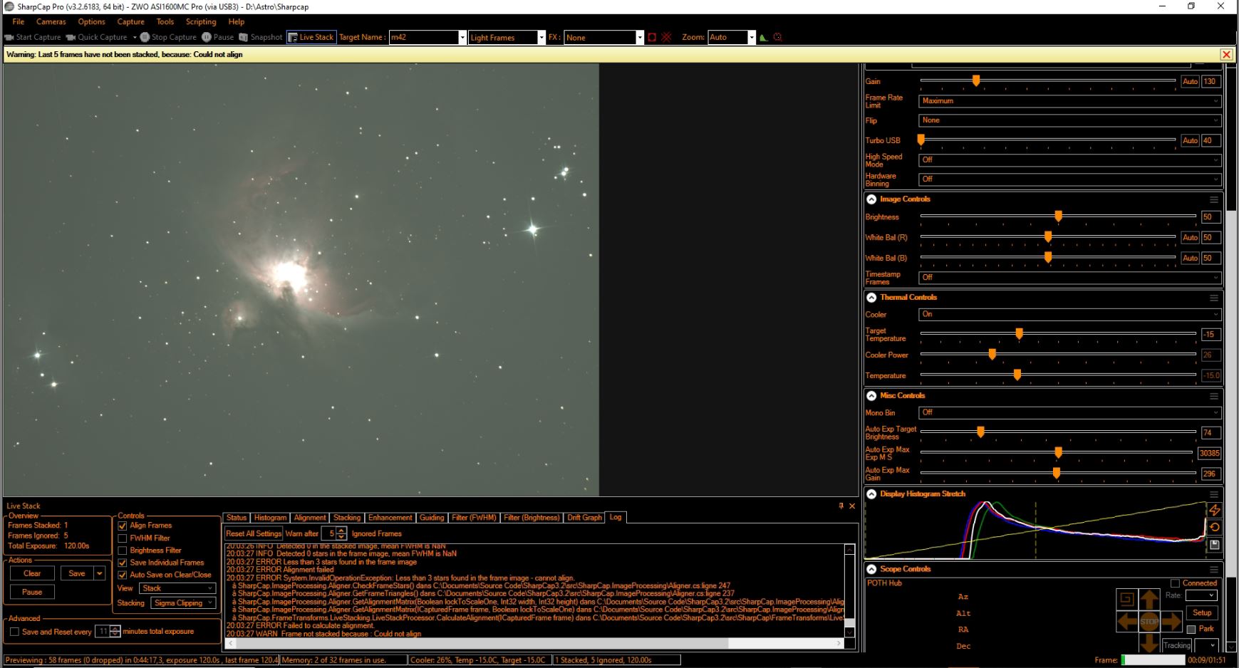

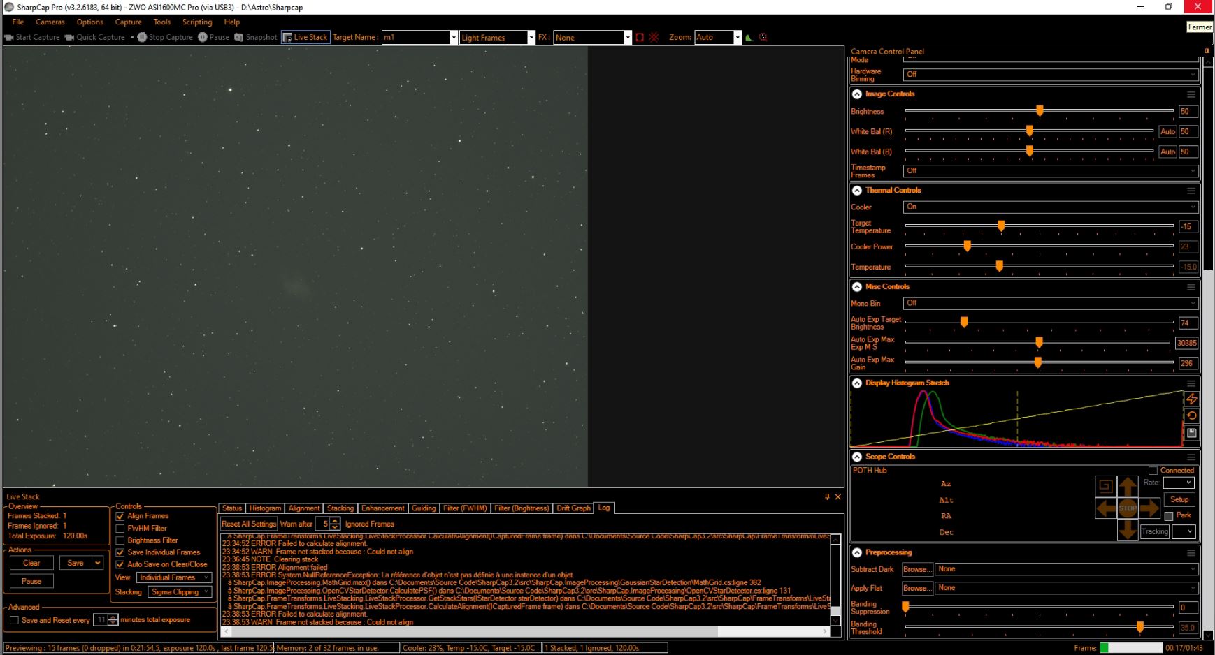

en fait voilà tout ce que j'ai gardé, le screen shot avec la log qui dit could not align, je crois avoir vu aussi qu'il signalait moins de 3 étoiles.
il y a une brute aussi, la 2ème en fait, qui n'est dnc pas alignée. et les suivantes c'était pareil...
la log me semble étrange, ça ressemble plus à des erreurs système qu'à des messages d'erreur du soft....

Non c'est un log "normal" quand il n'arrive pas à aligner. Comme tu sauves tes subs, tu peux regarder à posteriori ce qu'il a pu se passer (voire réessayer avec le Folder Monitor Camera)

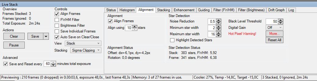

Pour comparaison, voici mon réglage actuel, pour des poses unitaires de 48s, focale de 300mm, d=80mm

Là si je ne mets pas de digital Gain (4-8) moi je n'empile rien .
