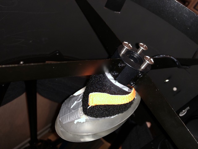

Message par Djibi » 01 févr. 2020, 11:30
Salut @albireo38
j'ai attendu d'avoir vérifié de mon côté avant de partager la bidouille que j'ai faite, j'en étais là:
- j'ai des pbs de buée qui sont localisés sur le secondaire
- j'ai essayé ce que je pouvais en passif sans succès
- en France, le moins cher que j'ai trouvé (chez Pierre Astro ou l'Astronome) : https://www.pierro-astro.com/materiel-a ... 586_detail
- ca fait quand meme 35€ pour la bande + 15€ pour un cable + éventuellement 29€ pour un "régulateur de puissance" chez PA
- chez l'astronome: 40€ bande secondaire + 20€ de cable alim ou 50€ de boitier (qui fait alim)
Il restait le bricolo (il existe des tutos): cable résistif, cordons, connectiques, quelques soudures et voilà !
J'ai testé une solution intermédiaire:
- l'ensemble AliExpress qui contient la bande + le cable d'alimentation avec "régulateur" pour 13€ https://fr.aliexpress.com/item/32844583 ... 4f17nvpexR
- la bande ne convient pas mais j'ai tout découpé pour garder ce qui m'intéressait, le cable résistif avec sa connectique USB :
- j'ai fini par de la bidouille à 2 centimes pour me faire une découpe qui s'adapte sur le secondaire;
Voilà, ce n'est pas le truc du siècle mais je n'ai pas assez fait de soudure dans ma vie pour être certain de faire qq chose qui tienne bien, et puis la connectique 5V (USB) est assez pratique et passe partout.
C'est un intermédiaire qui limite la bidouille a de la découpe au ciseau pour 13€
a++

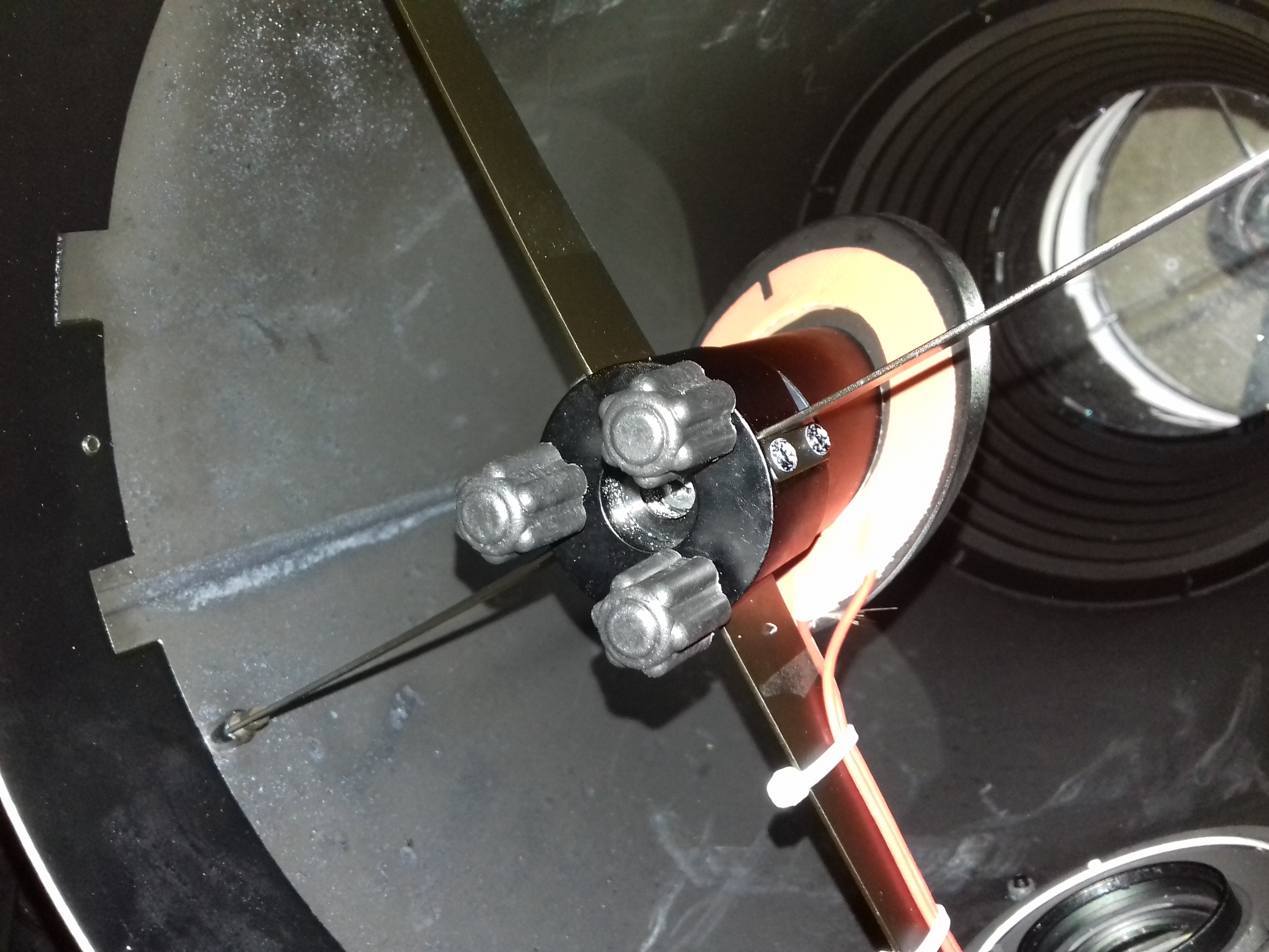

Message par mickyman23 » 01 févr. 2020, 12:09
Sinon moi j'ai mis une bande chauffante que l'on colle directement sur le secondaire.
Avec un potentiomètre pour la régulation.

Message par albireo38 » 01 févr. 2020, 12:33
Merci pour les astuces ça va me servir.
@mickyman23
C'est quoi ces vis de réglage du secondaire ? Elles sont pas mal. Les miennes sont moyennes.

Message par mickyman23 » 01 févr. 2020, 12:54
albireo38 a écrit : ↑
@mickyman23
https://www.astroshop.eu/collimation-sc ... et/p,46619
