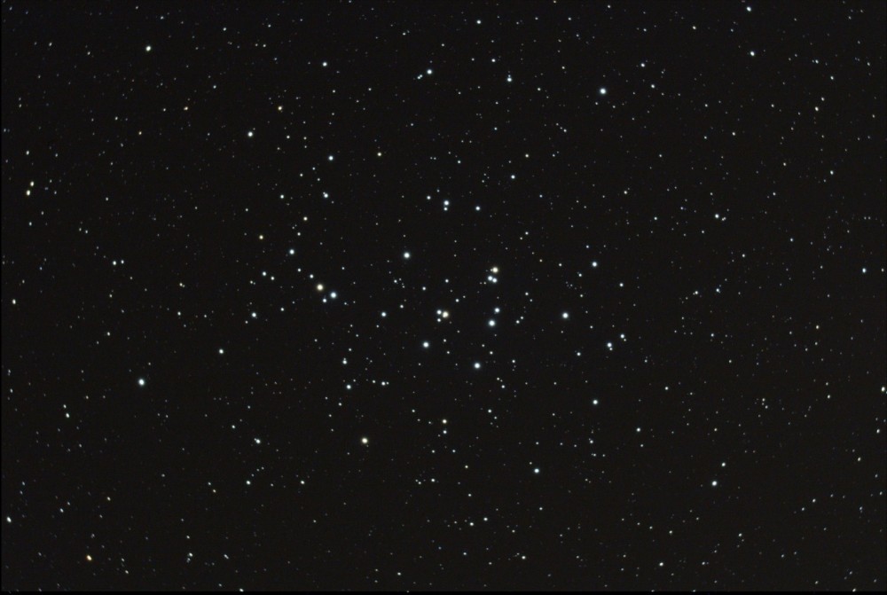

Pas de VA mais de la photo à mes débuts: M44 et Jupiter en transit dans le Cancer, avec mon Canon 1200d tout neuf, en ce 13 avril 2015.
18mm Réglages Jupiter et M44.JPG (14.76 Kio) Consulté 10399 fois
35mm Réglages Jupiter et M44.JPG (14.81 Kio) Consulté 10399 fois

Dis moi sur ta première observation à droite ca m'intrigue beaucoup cette chaine d'étoiles alignées :think: en oblique?.
Messages : 4252
[Janvier 2020] Challenge #5 (facile à très difficile)
Message par turbojf » 13 janv. 2020, 19:08
Rien de particulier @ouki , il s'agit des feux à éclats d'un avion ligne. En 30s de pose, il avait de quoi faire quelques kilomètres.
Messages : 8287
Message par ouki » 13 janv. 2020, 19:17
Me suis bien fait avoir sur le coup :D :mrgreen:

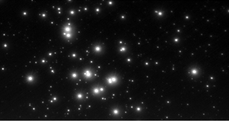

Ma M44 à 4min 16sec unitaire d'hier:
Darks et Flats.
Messages : 4252
Message par turbojf » 16 janv. 2020, 10:03
Idem que toi @mickyman23 , hier soir avant de démonter la 80ED, j'ai stationné sur M44 en prenant 14 poses unitaires de 16s, à un gain de 625/5000.
Pourquoi 16 secondes, parce que j'avais des darks préparés à l'avance. ;)
Donc un peu moins de 4 min avec darks & flats.

mickyman23 a écrit : ↑
16 janv. 2020, 09:20
ckyman23 » jeu. janv. 16, 2020 9:20 am
:dance: Super exactement le challenge les galaxies cachées dans l'immensité de ce superbe amas ouvert sont présente Yessss :clap:
T'aurais pas un peu coup d'astometrie car ça le mériterait bien (suis pas equi8pour l'astrometrie)
Idem pour @turbojf :pray:
Bien joué les gars

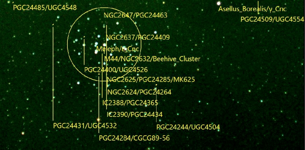

Message par pejive » 16 janv. 2020, 11:59
En bas à droite il y en a; mais c'est de la mini-tachouille; inconvénient de ces grands champs
Mais NGC2624 par exemple ne fait que 0.477' x 0.362'

Message par mickyman23 » 16 janv. 2020, 12:11
@ouki avec un paquet d'object Hyperleda derrière!!! :ave:
Messages : 8287
Message par ouki » 16 janv. 2020, 12:20
Merci Yooooo super l'astrometrie sur la full enivrant M44 :pray:

M44
M44
Ça y'est, je viens aussi d'adopter ASTAP. Merci @clouzot, merci @pejive, pour vos tutos / explications. :clap:
Message par Lambda » 22 janv. 2020, 16:20
Ma petite contribution monochrome... :oops:
Donc, l'amas de la Ruche M44, mais un peu a l etroit dans le capteur 1/2.8" de la 290... :D
850 frames pour 125 sec d'exposition totale, soit environ 150 ms de temps de pose unitaire, gain= 350/600.
Faite le 20/01/2020.
à+,
Lambda
Dernière modification par Lambda le 22 janv. 2020, 16:32, modifié 1 fois.
