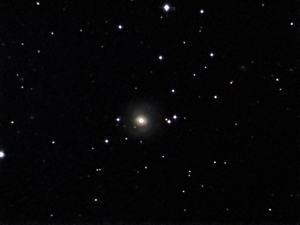

| Objet | NGC 2681 |
| Constellation | Ursa Major (Grande Ourse) |
| Proposé par | @elpajare |
| Difficulté | Difficile |
| Instruments | Diamètre > 200mm, focale > 800mm |
| Caméras recommandées | IMX224 / IMX385 / IMX290 / IMX294 / IMX428 / IMX533 / IMX432 / ICX825 |
| Description | NGC 2681 est une galaxie lenticulaire dans la constellation de la Grande Ourse. Sa particularité est qu'on la voit quasiment de face, ce qui permet d'observer des structures inhabituelles pour ce type de galaxie : ébauches de spirales de poussière sombre, couches concentriques de plus en plus faibles au fur et à mesure que l'on s'éloigne du centre |
| Challenge difficile n°1 | Capturer autant de couches que possible malgré la forte dynamique de l'objet |
| Challenge difficile n°2 | Capturer les structures spiralées dans le disque de la galaxie |
| Carte | |
| Image | ©elpajare |

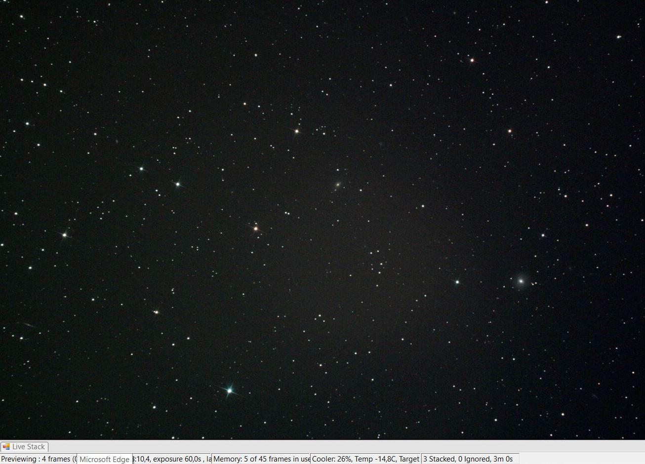

12 janvier 2020, Zone Avex Orange, quasi pleine lune, C9 à f/6.3, 294c à -10° et gain 900, poses de 30s, total 32 minutes et 30 secondes. Darks, flats complètement foirés malgré le Lacerta.
Vraiment la cible la plus difficile que j'ai faite pour l'instant, et je peux pas dire que ce soit une grande réussite, mais j'ai vu ce que je voulais voir : plusieurs couches dans cette petite galaxie. Et plein de minuscules autres galaxies dans le champ, très faibles.
Je remercie @elpajare pour ce challenge très stimulant !

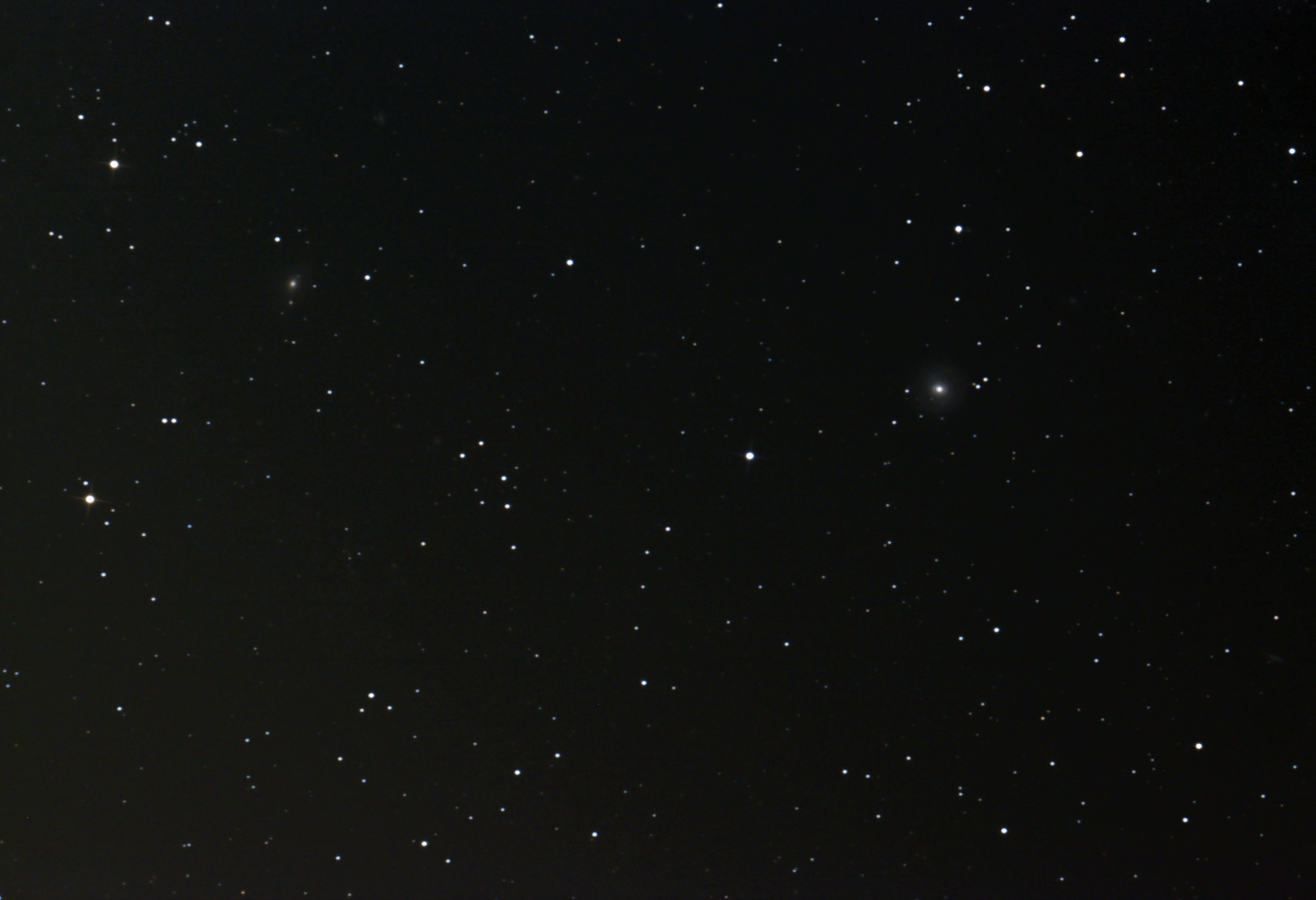

Voilà la mienne!
10min 32sec untaire
Je sais pas trop pourquoi j'ai un apport lumineux à gauche….
Astrométrie
10min 32sec untaire
Astrométrie
- Messages : 16582
[Janvier 2020] Challenge #3 (difficile)
Bien joué ! L’apport lumineux c’est probablement le même source que sur ma tentative : la Lune ?

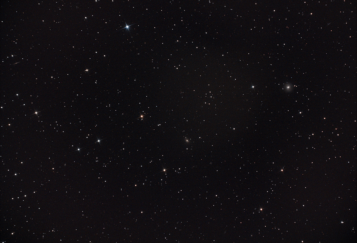

A moi!
Avec la 80ED +RDF 0.6x sur monture AZ GOTO
En 44x20s, soit presque 15 min, gain = 2500/500, darks & flats, pas de traitement La même mais une fois recadrée, dans le but de voir les bras spiraux.
Dans le voisinage, vous remarquerez la présence de plusieurs autres galaxies, dont UGC 4628 de magnitude 16.42
Pendant que j'écris ces lignes, le stack se poursuit et dépasse la demi-heure, je n'en constate pas le bénéfice.

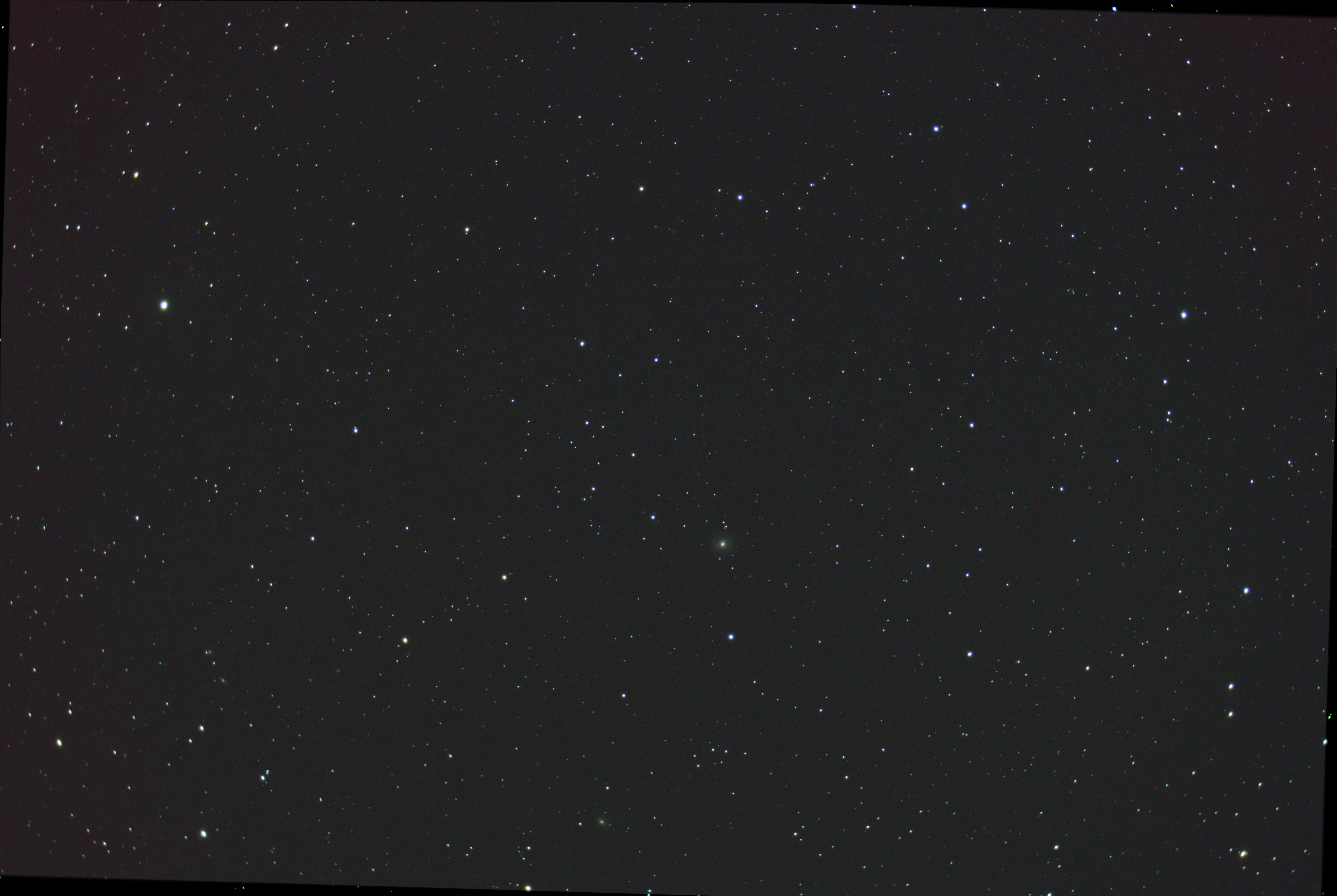

Il s'agit de la version avec le TSOptics RC 8 "+ IMX294.
Vous pouvez comparer avec celui au début du post que j'ai fait avec un SKW Quattro + IMX224.
Frames 15x15 secondes (3,75 minutes total) avec le TSOptics RC8+ Risingcam IMX294C (no cooled)
Altitude 39º
Lune 0%
Vent 0 Km/H
Seeing Meteoblue 4-3
Filtre Astronomik UVIR
Procesada con Startools
Altitude 39º
Lune 0%
Vent 0 Km/H
