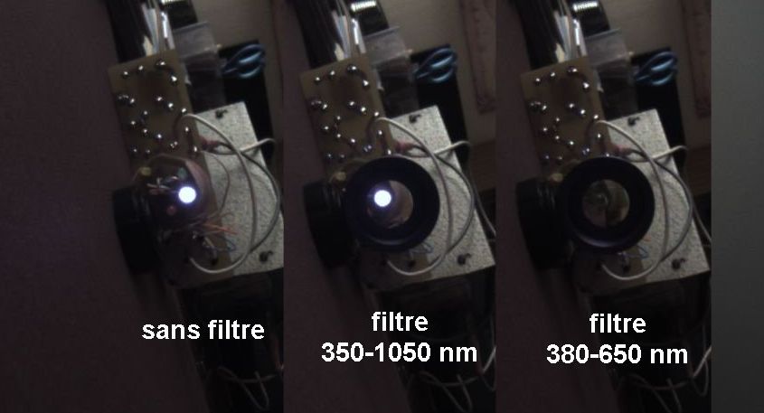

Message par pejive » 10 janv. 2020, 13:55
J'ai les 2 filtres: ir-cut 380-650nm , et 350-1050nm
malheureusement il n' y aucun marquage :(
je pense avoir utilisé l'ir-cut jusqu'à présent mais pas sûr
Y a t-il un moyen simple pour les distinguer à l'oeil ? par réflexion il y en a un qui a des reflets rouge , je pense que c'est l'ir-cut...
sinon je vais ressortir mes leds IR ;)

Oui je pense que les reflets rouges ce doit être l'IRcut... mais tu peux quand même nous faire un test avec les led :D
filtres RisingCam
Message par pejive » 10 janv. 2020, 15:23
:banana-dance: yes!
c'est bien çà ;) l'IR-cut éteint complètement la led IR
j'ai essayé aussi avec une led rouge, on ne voit pratiquement pas de différence
