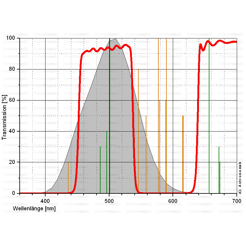

Il faut surtout regarder si les bandes passantes sont compatibles.
Voilà celle d'un CLS
Je ne sais pas ce que tu entends par filtre IR ?
Un IR-pass n'a aucun intérêt avec le CLS puisqu'il va éliminer le visible.
Un IR-UV cut aura le même effet que le CLS sur le visible et il coupera les IR; donc autant l'utiliser seul

sauf que le CLS laisse passer de 450 à 650 + les IR
alors que le IR-cut laisse passer de 400 à 700. il laisser passer la polution lumineuse entre 550 et 620

oui, mais alors quel est l' intérêt d'empiler les 2 ?
Si on associe :
1)un CLS qui laisse passer: 450-535 et au dessus de 645nm
2)un IR-UV cut qui laisse passer de 390 à 680 nm
quel est le résultat ?: 450-535 plus un tout petit peu de rouge de 645 à 680
Et regarder aussi la sensibilité de la camera
Si c'est pour éliminer la PL le CLS ou un UHC suffira.
Encore qu'avec les lunettes, pas sûr qu'il soit bon d'avoir du visible plus de l'infrarouge.
D'après mon expérience de l'ASI 224 les meilleurs résultats sont obtenus avec l'IR-UV cut ou un IR-pass 685 nm
Si on souhaite juste éliminer la PL et utiliser la camera au maximum de ses possibilités le filtre CLS est une bonne solution, plus avec un télescope qu'une lunette.
Un IR-pass permet de bénéficier de la bonne sensibilité de la caméra dans le rouge et le proche IR
Le mieux çà serait un Pro-Planet, puisqu' au-dessus de 800 nm le capteur n'est plus très sensible
