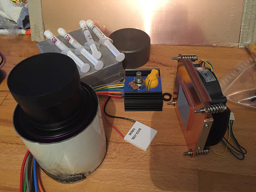

Sur certaine caméra il est assez simple de monter un module peltier, c'est ce que j'avais fait sur la 183. Ca fonctionnait plutôt pas mal jusqu’à ce que je balance du 24v au lieu du 12v...saleté d'alimentation variable :mrgreen:
je ne retrouve pas de photo du montage final, mais en gros il suffit de virer le dissipateur d'origine et de monter le peltier à la place. Le plus compliqué est de dissiper correctement la chaleur du peltier, car souvent la solution est encombrante. Pour la régulation, un contrôleur peltier fera l’affaire, mais pas pilotable à distance.
Le peltier, le contrôleur et le dissipateur
