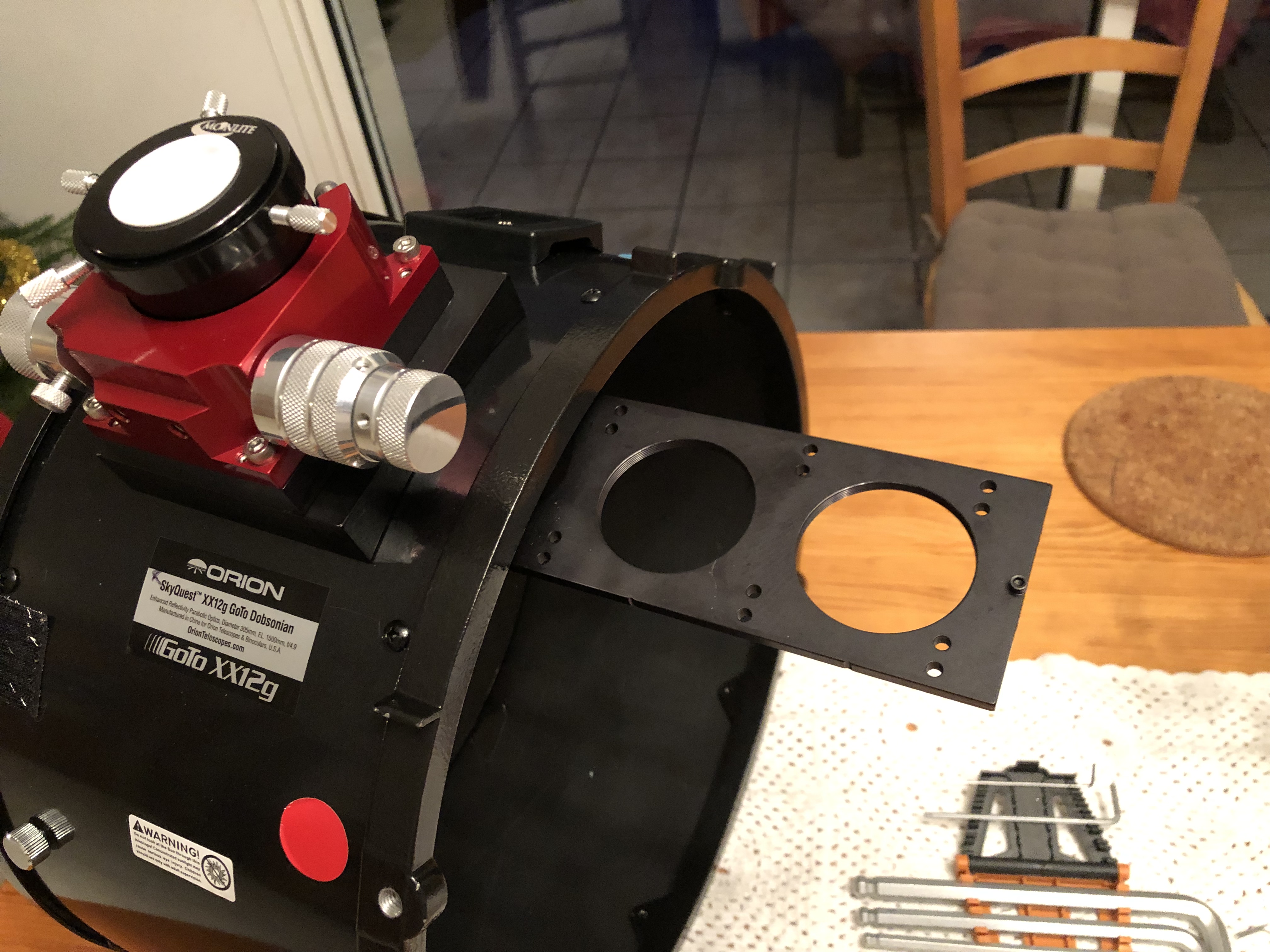

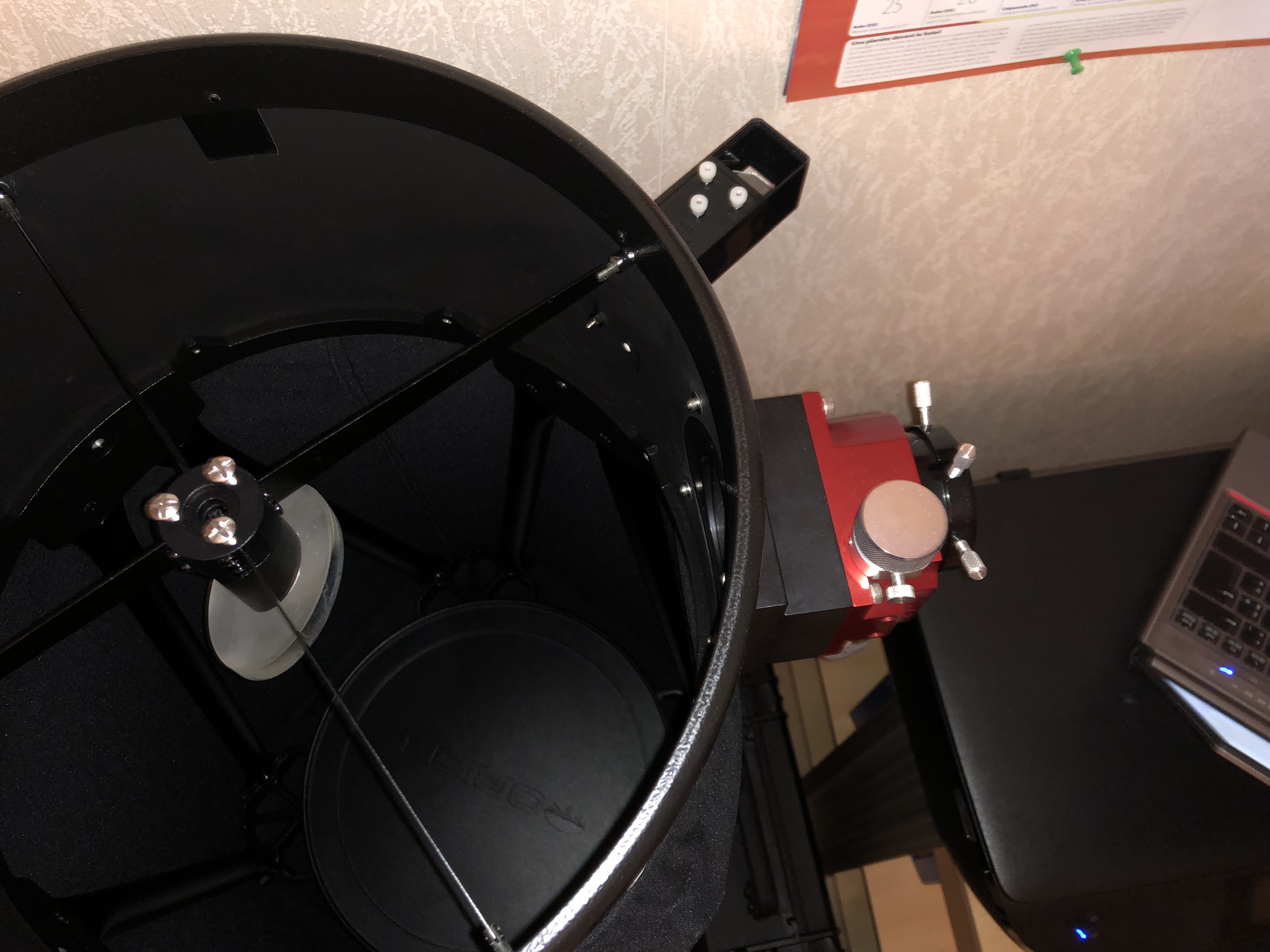

Message par Djibi » 14 janv. 2020, 08:42
Yep
J’ai installé un po Moonlite CR2, surtout initialement pour faciliter le montage d’un porte filtre et en pensant également à tous les sujets sur le backfocus.
En gros pour avoir le po à la même hauteur que l’ancien po, je dois mettre une cale de 1 pouces; c’est ce que j’ai pour l’instant : cela limite la sortie du tube d’allonge du po.
Je peux aussi mettre une cale de 1/2 pouce ou pas de cale (d’où le 1 pouce de marge annoncé)
Avec la cale de 1/2 pouce, je peux faire la MAP en visuel avec tous mes oculaires, j’espère que ce sera suffisant avec le réducteur.
Qqs photos
Celle avec le porte filtre est avec la cale de 1/2 pouce
Celle sans le porte filtre est avec le cale de 1 pouce
Message par Ubuntu » 14 janv. 2020, 09:03
Normalement avec le RdF TS optics ton foyer va reculer de 33mm, donc à toi de voir si ça passera avec ton scope :D
