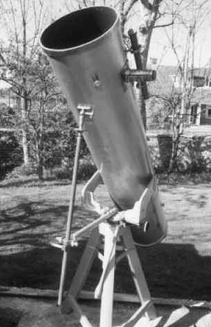

Message par ouki » 17 janv. 2020, 00:50

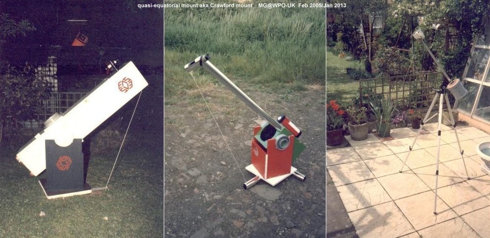

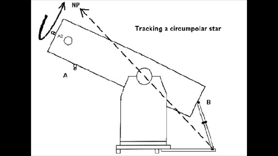

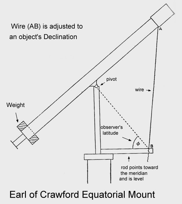

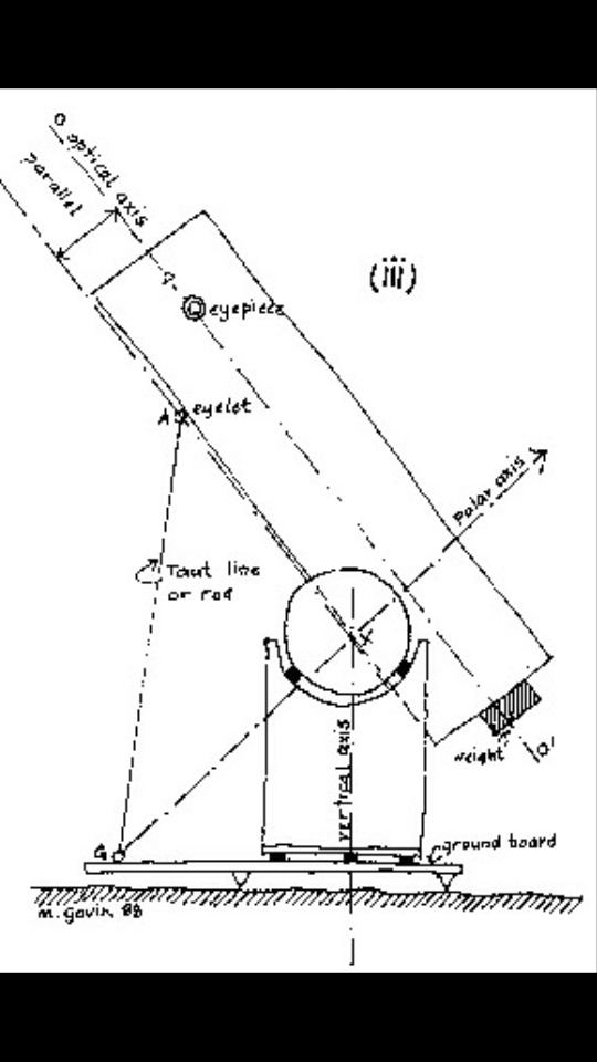

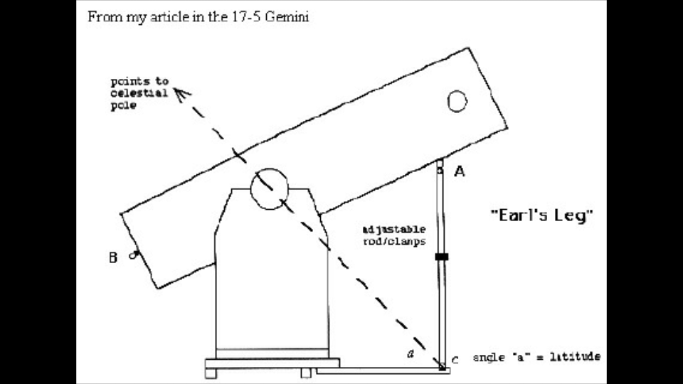

Ci joint un peu d'illustration de ce que j'ai pu trouver de ci de là
post-226579-0-31514500-1503489525 (1).jpg (44.07 Kio) Consulté 3655 fois
Voilà de quoi réfléchir développer pour un éventuel candidat à l'aventure.
Une monture de ce type avec une optique rapide une caméra bien sensible bennnnnn :pray:
Ouki.

Message par Lambda » 17 janv. 2020, 01:24
Impeccable, on a tous les elements pour en construire une en fait, ici!
Beau boulot de biblio, Olivier! :ave:
Perso, je me demande quand meme si le montage a base de fil tendu n est pas sujet a vibration au moindre coup de vent????
J avoue que la realisation de Dave Trott me semble vraiment l archetype ideal de ce type de monture, et c'est jouable avec de la quincaillerie de GSB de base....
