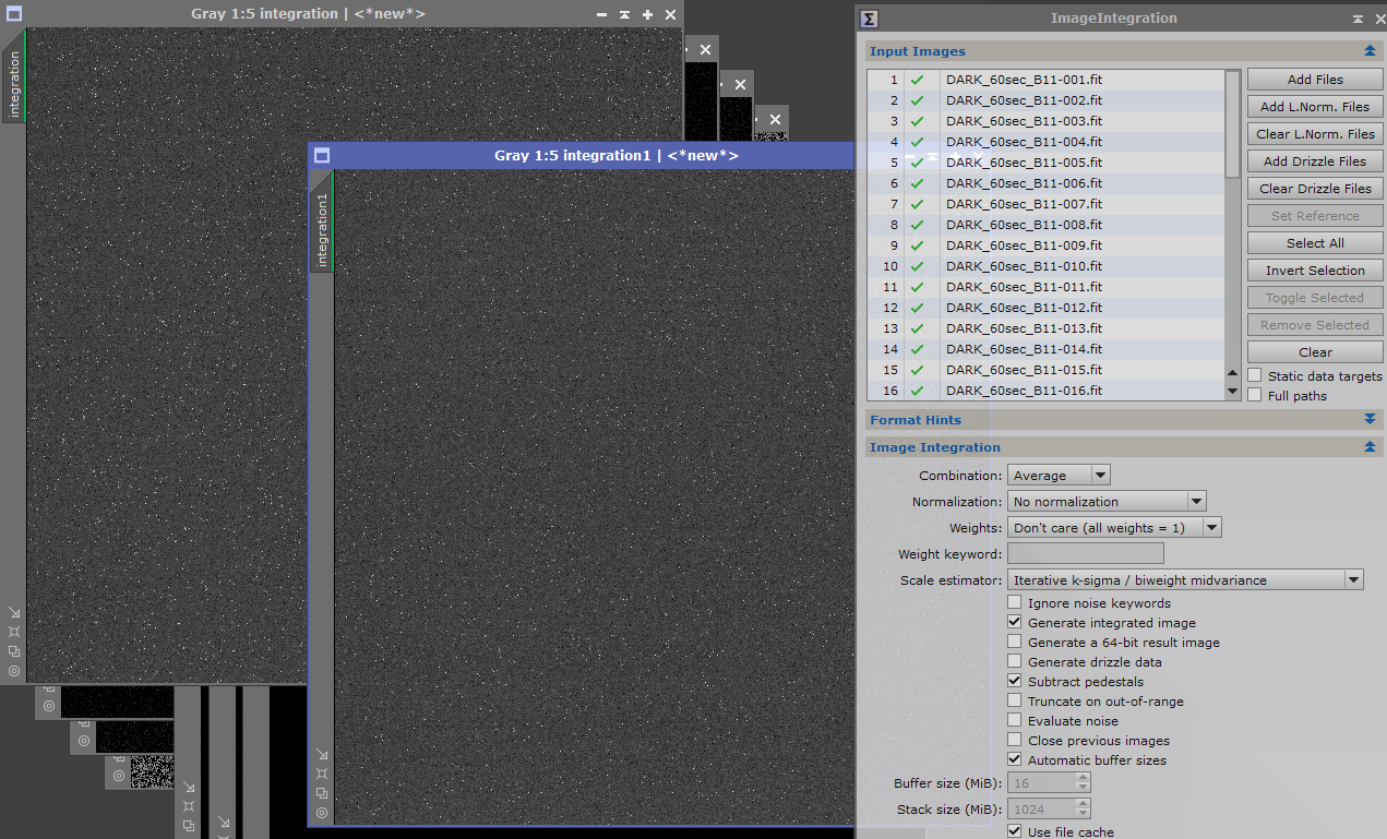

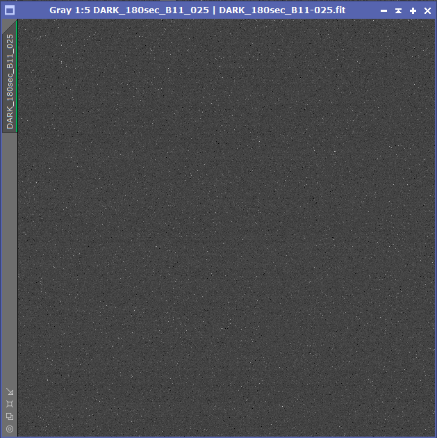

mais dites moi, pour parler d'autre chose que de matrice
un master dark comme ceux là, ça vous semble normal ? les points blancs sont les pixels chauds non ?
le "intégration" est à 180sec, le "intégration1" est à 60sec et là un dark 180sec unitaire

Alors de ma compréhension ça marche toujours pareil : le bruit résultant de l’empilement en master-dark décroît comme la racine carrée du nombre de darks.
Ça ne nous avance pas beaucoup me dites-vous ? Effectivement. Parce que tout dépend des stats du bruit en question pour un dark unique. Et donc du type de capteur.

J'ai lu en diagonale ce qui a été dit sur les autres forums. J'ai l'impression que le bénéfice de l'augmentation du nombre de dark doit être minime, surtout pour ceux qui imagent dans mes conditions, avec un suivi approximatif.
A la 1ère occasion je ferais un test avec divers darks sur la même cible.
