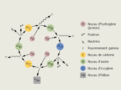

Petite précision pour le cycle Carbone / Azote / Oxygène…. pour les plus intéressés! :ninja:
Cycle carbone azote oxygène.jpg (26.37 Kio) Consulté 2352 fois
