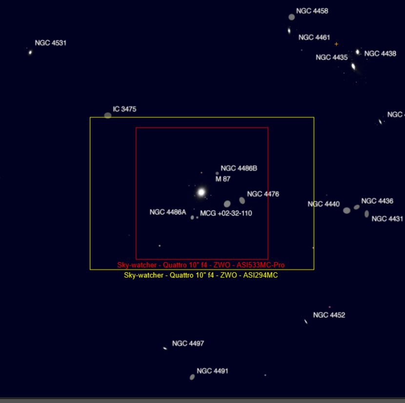

Je vais surement me prendre la foudre mais tant pis: :ninja:
Vous me parlez de l'IMX 385 mais alors le choix de mettre un IMX 533 sur mon 250 par exemple peut-il se justifier dans ce cas? :think:

@mickyman23 sur SC tu as une option de ROI, utilise la... ton materiel est tres bon donc pas besoin de changer :D
Après ce qu'il te faut c'est calculer l'échantillonnage de ton setup et voir si tu peux avoir plus de détails avec une barlow ou non

Maitre @clouzot a fait un tuto sur l'echantillonage avec ce site :D
https://astronomy.tools/calculators/field_of_view/
