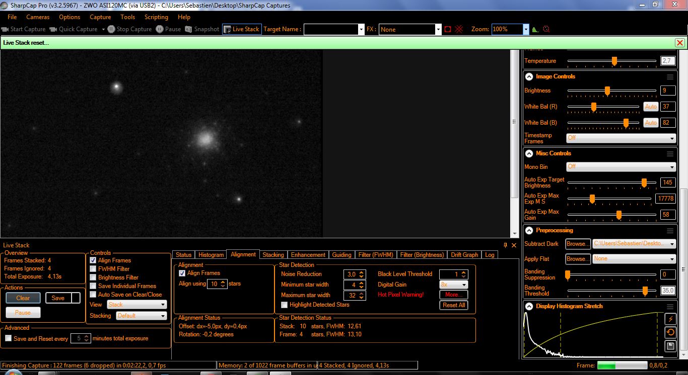

Au 26 mm sur la 120, l'image m'a confirmé le mauvais seeing ; comme je voulais tester la version Pro de sharcap que je viens d'acquérir, j'ai fait pas mal de changements de paramètres.
- j'ai laissé le réducteur SVBony x0,5 en place, la prochaine fois, je l'enlève (et je commande le Keppler)
- Binning : suis passé en x2 et je l'ai conservé toute la soirée. ETAIT-CE UN BON CHOIX ?
- Couleur : Mono8
- Exposition : j'ai testé de 0,5 à 2 s
- Mise au point : utilisation de l'outil 'contrast edge detection"
- Sauvegardes : j'ai fait simple, aucun fichier vidéo ni FITS, juste du "save as exactly seen"
L'alignement sous Sharcap m'a posé pas mal de souci ; un coup ça marche, un coup ça ne marche pas, j'ai du pas mal bouger les curseurs (black level thersold, taille mini et maxi des étoiles, histogramme) pour arriver à empiler. J'ai fait une petite vidéo mais pas géniale, en filmant le centre de l'amas apparaît brûlé alors qu'il ne l'était pas à l'écran.

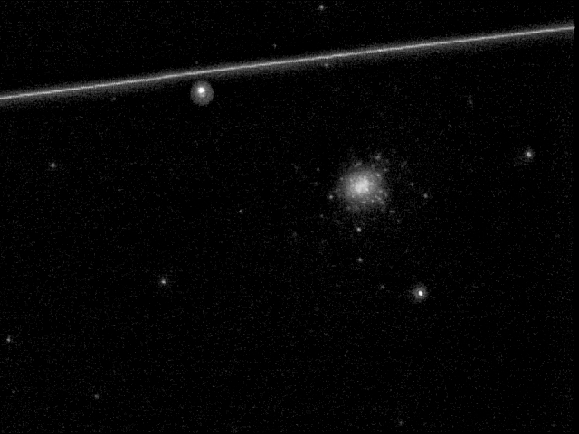

Un satellite qui a traversé le champ au moment de l'acquisition (image retouché en quelques secondes par l'appli mobile Snapseed avec la brute de stack pour comparaison :
M3 Stack_8frames_8s.jpeg (176.72 Kio) Consulté 1399 fois
M3-11 avril 2019-22h35 SAT.png (106.11 Kio) Consulté 1399 fois

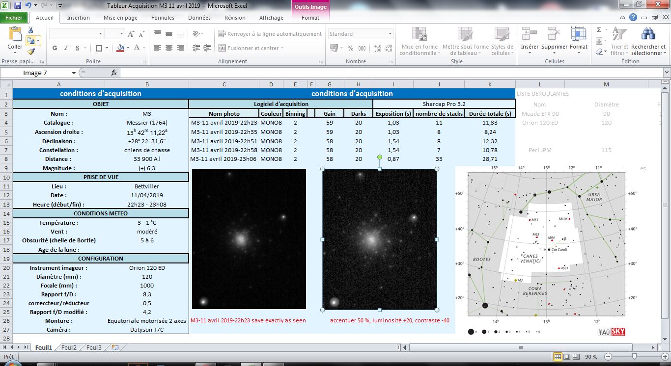

Et enfin, après avoir vu passer sur WA un tableur vachement sympa, je l'ai refait à ma sauce, en incorporant une image brute, une à peine modifiée directement dans Excel, et une carte de l'objet. J'ai fait des listes déroulantes pour beaucoup de cellules afin de gagner du temps la prochaine fois :
M3 11 avril 2019 synthèse EXCEL.JPG (191.85 Kio) Consulté 1399 fois

Bien! j'admire ta méthode...tout noter dans un fichier Excel.

Comme je l'évoquais, j'ai vu passer une image de ce tableur soit sur WA soit sur un groupe FB d'astro auquel je suis abonné ;
J'ai trouvé ça super.
Voila le lien de téléchargement de mon tableur avec :
- tout à droite, derrière le carte du ciel, les données pour les listes déroulantes, essentiellement dans la partie "configuration"
- en dessous, cachés, des liens utiles (échelle de Bortle, la page du présent forum où je peur retrouver où j'ai posté ce document, et une copie écran du fameux tableur que j'ai vu passer)
https://www.dropbox.com/s/r7un1ax19twbe ... .xlsx?dl=0

Message par sebb916 » 12 avr. 2019, 17:32
Un exemple de présentation interactive :
https://view.genial.ly/5cb0a273ae19600f ... nteractive
