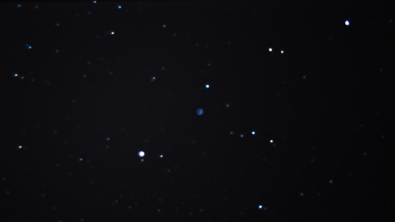

En me baladant dans le ciel l autre soir, je suis tombé probablement sur une nébuleuse planétaire.
Il s agit de cet objet
Voir l image dans l autre sens pour la voir à l endroit.
J ai voulu la rechercher sur astrométrie, mais il ne me l indique pas
Elle est a proximité de l étoile HD 252016 (catalogue henry draper) et située à mi chemin entre Betelgeuse et la nébuleuse de la rosette.
Mon image est faite avec mes moyens et mon peu d expertise, mais on distingue les critères caractéristiques de la nébuleuse planétaire.

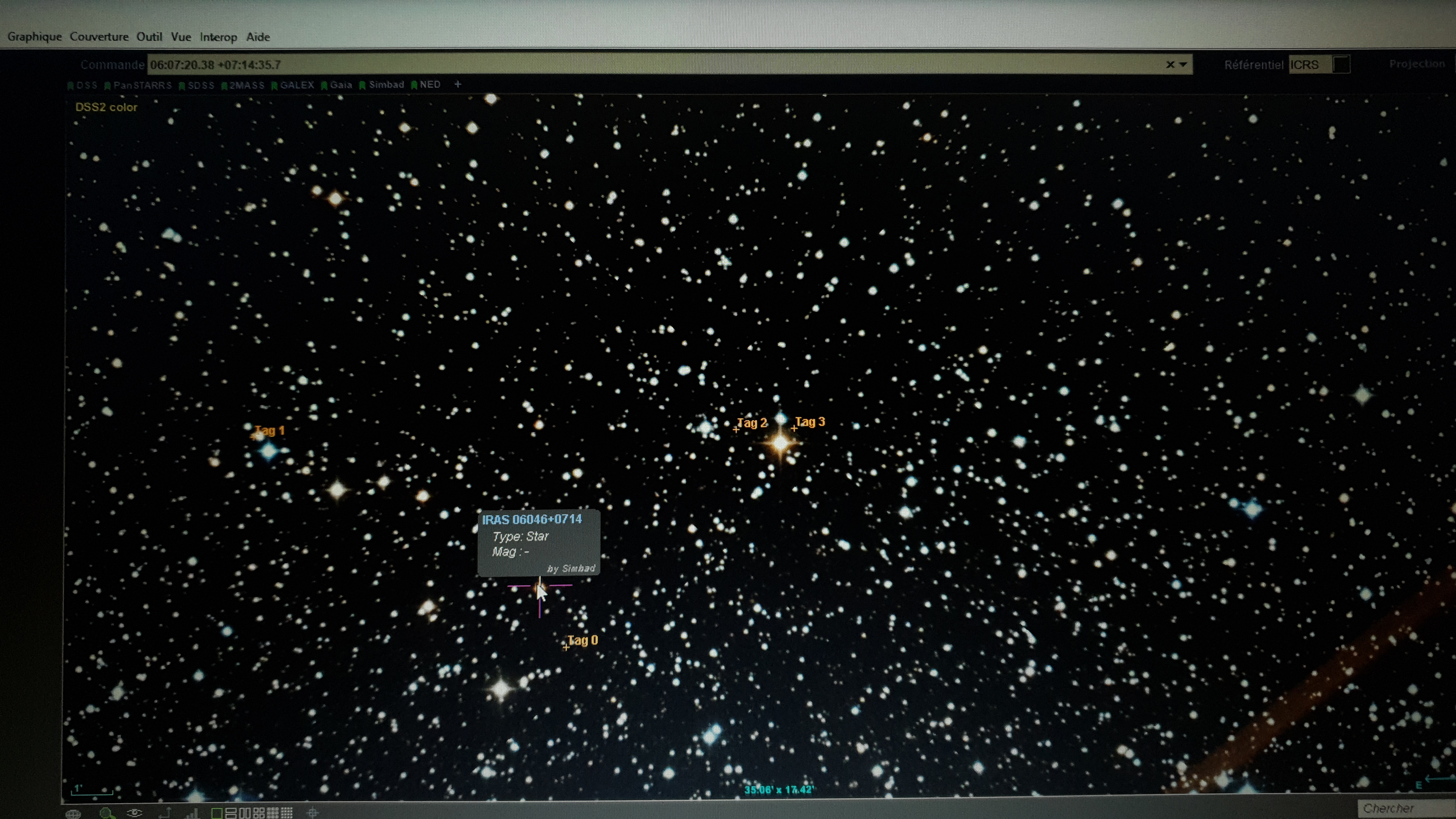

Je suis passé du coup par le site du PNST géré par Pascal Le DÛ, qui permet de vérifier via divers catalogues si une nébuleuse à déjà été découverte et le cas non échéant il est possible de proposer cette candidate pour la rentrer dans un catalogue.
J ai essayé de la repérer via le logiciel aladin comme préconisé par le PNST mais je ne vois pas de mention
Elle serait approximativement vers cette étoile, et tu as des coordonnées RA et DEC affiché en haut à gauche si besoin.
Étant vraiment un amateur, j ai bien le sentiment de ne pas savoir chercher correctement si cet objet et oui ou non référencé, si tu as la possibilité de m aider avec les renseignements que je t ai donné.

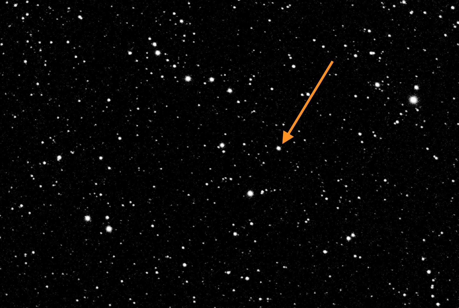

De là , clouzot use de Astap, platesolve la zone, trouve une etoile, et se dit bon pourquoi pas, peut être a t elle explosé ?

Quelques jours passent, il finit par grimper sur sa montagne hier soir, stack la zone avec sa 294, et là, c est la douche froide.
La pression retombe, rien, de rien.
enfin si de très belles étoiles mais aucune sujette à la moindre explosion.
Son stack
Ce que l on pensait être une découverte, n était finallement qu une erreur optique liée à la mauvaise collimation d un amateur non expérimenté.
Petite déception, donc, mais cela m a permis de comprendre deux choses, la première, une bonne observation commence par une bonne collimation si l on veut faire du va digne de ce nom, la deuxième, c est que la meilleure pizza de Nice se trouve sur le port dans un restaurant nommé les amoureux. Et je remercie @clouzot pour cette info.

Ce qui est surprenant c'est qu'elle apparaisse bleue alors qu'elle est très brillante dans le rouge et le proche infrarouge
Les dérives d'une mauvaise collimation : la quête utopique d un graal
Message par clouzot » 27 janv. 2020, 19:20
Ben oui c’est ça qui m’a fait sursauter. Je ne voyais pas de raison qu’elle soit bleue alors que c’est une belle géante rouge. Je n’ai toujours pas d’explication satisfaisante à part un reflet, mais de quoi ?

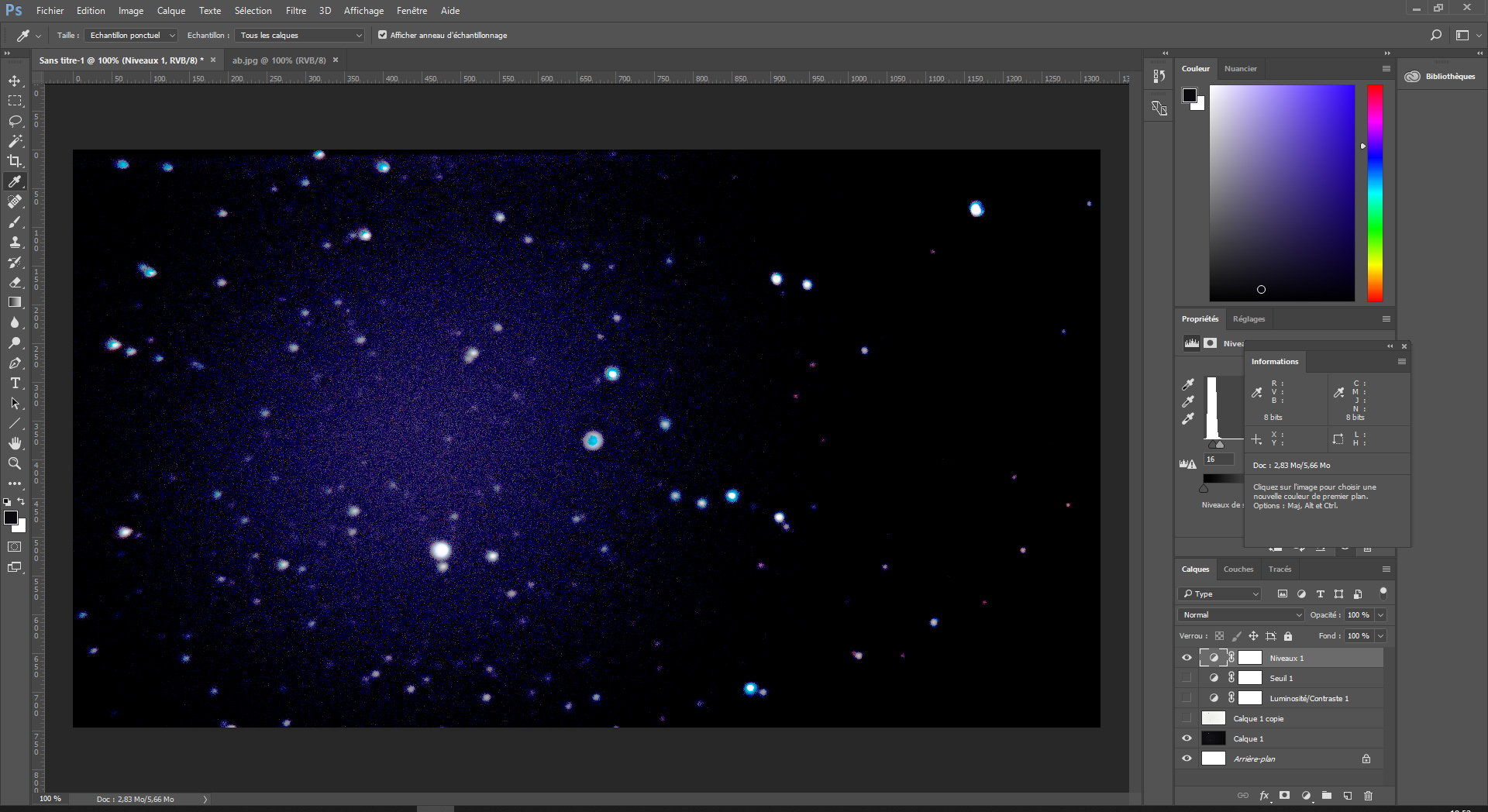

et c'est le centre qui est bleu :?:

Mon histogramme sharpcap qui devait être à la ramasse....

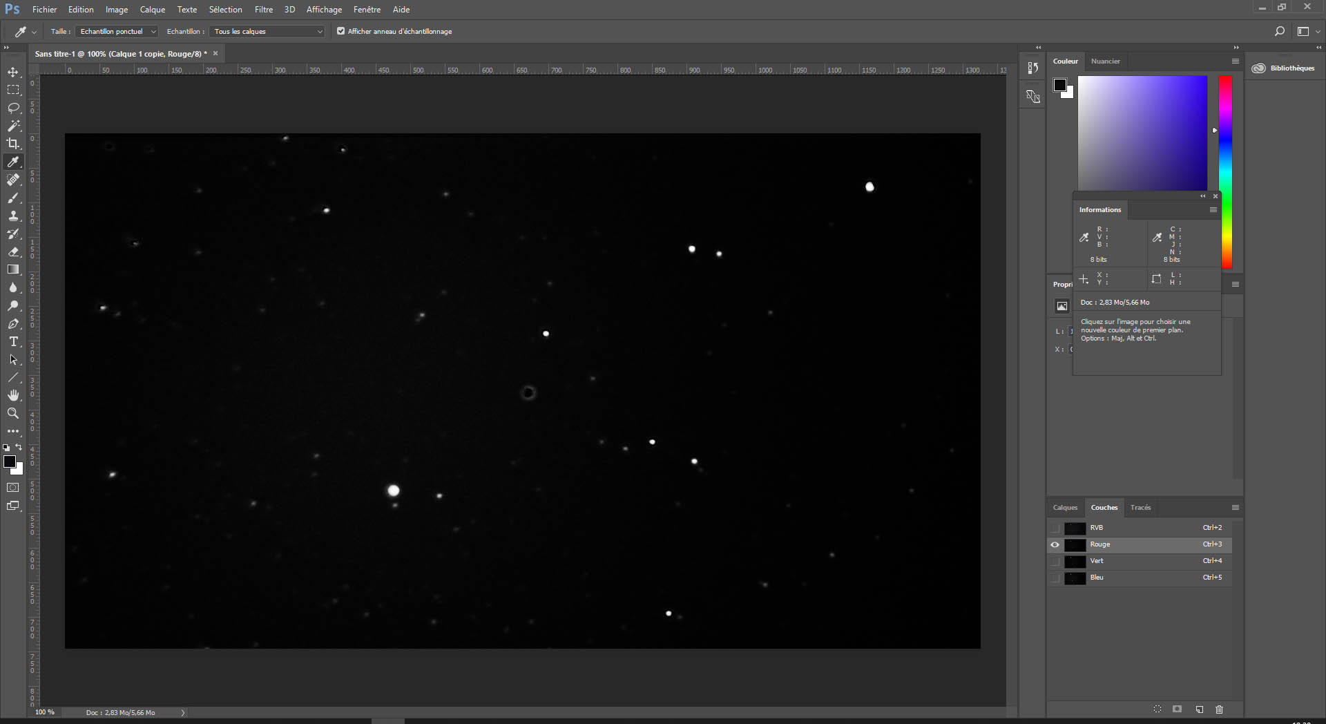

Pour vérifier si il s'agit d'une aberration chromatique, il suffit d'afficher les couches rvb, il y en aura forcement une sur laquelle se révélera l'aberration, dans ce cas précis, la couche rouge, l'abbération est également présente autour de certaines étoiles, et sur des étoiles entières en haut à gauche.

Pour être tout à fait complet, une série de superpositions du stack d' @AdventDante06 avec en fond le worldtelescope, images établies lors de ma recherche. La première montre bien l'étoile rouge, qui a fini bleue sur le stack.
