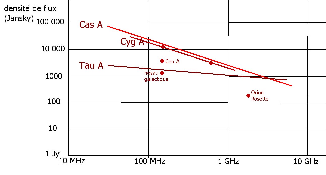

Une radiosource sera caractérisée par sa densité de flux , énergie reçue par unité de surface et par Hz. On la mesure en jansky (Jy)
1Jy= 10(^-26) W/m²/Hz

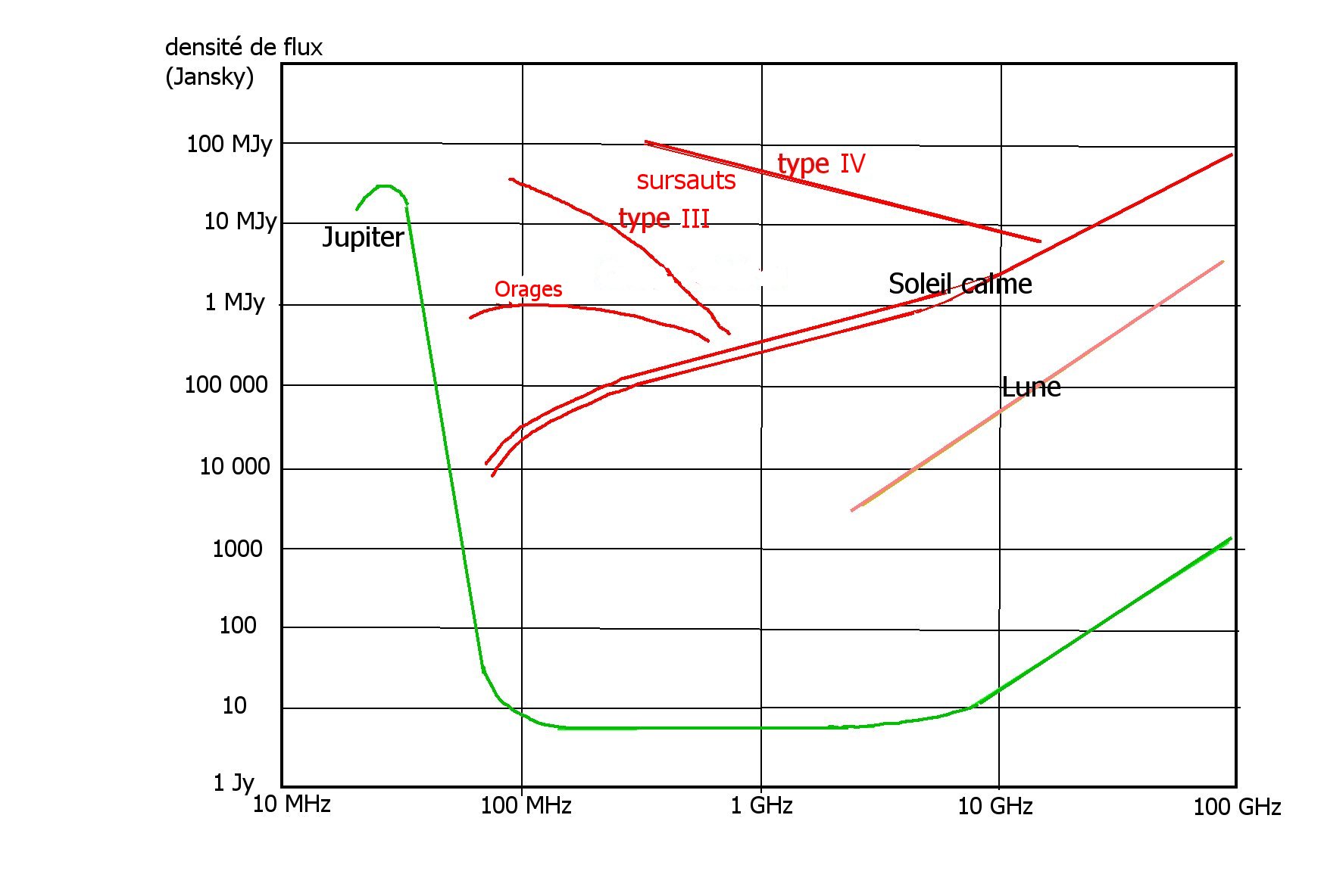

Radiosources du Système solaire: ce sont essentiellement le Soleil, la Lune et Jupiter.
Le Soleil : son activité radio fut identifiée en 1945 par le physicien anglais James Stanley Hey . Les émissions se situent dans le domaine des très hautes fréquences (VHF, UHF et SHF) ; elles sont complexes et proviennent de différentes régions (couronne, chromosphère)
On peut observer des sursauts de durée et fréquence variable :
type I (orages) très brefs (quelques dixièmes de secondes) provenant des taches
Les sursauts de types II, III et IV sont dus aux éruptions chromosphériques ; ils peuvent durer de quelques minutes à quelques heures, mais sont assez rares
Jupiter : source d’ondes particulièrement intense dans le domaine décamétrique entre 5 et 40 MHz. L’émission est sporadique avec des sursauts de l’ordre de la seconde ou de la milliseconde. On dénombre 4 sources dont l’activité est liée au mouvement du satellite Io.

Pour la plupart des radiosources l’émission est dûe au rayonnement synchrotron d’électrons de très haute énergie accélérés par des champs magnétiques (c’est le cas également des sursauts de type IV du Soleil)
On trouve également les régions HII dont le rayonnement est d’origine thermique (hydrogène chauffé à plusieurs milliers de degrés)

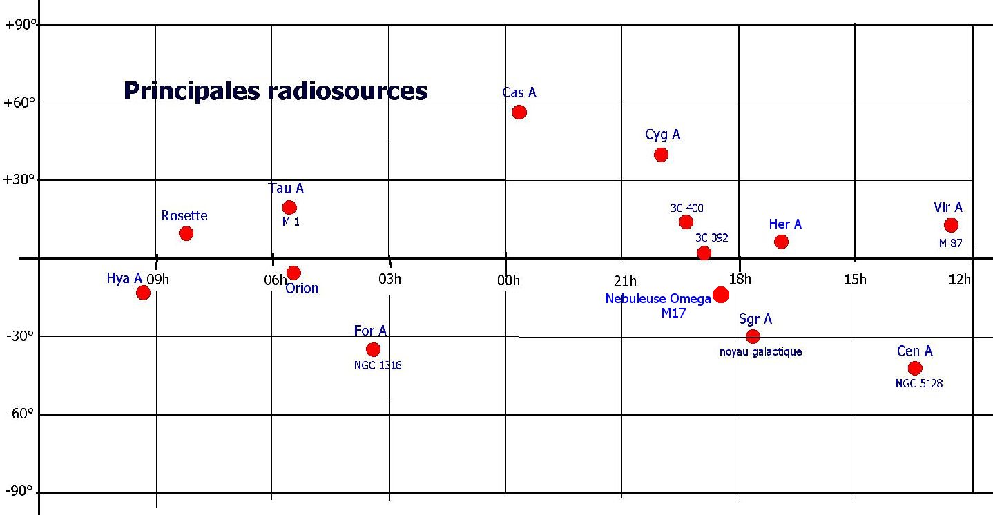

Radiosources galactiques :
>le noyau de notre Galaxie ; il contient plusieurs radiosources comme Sgr A,
>les régions HII : Cyg X, M17
>les rémanents de supernovas : Cas A (supernova non détectée en visuel; c'est la radiosource la plus intense) ,Tau A = M1
>les pulsars
Radiosources extragalactiques
>Radiogalaxies : Cyg A, Vir A(=M87), Her A (3C348)
>Quasars

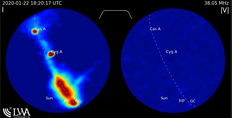

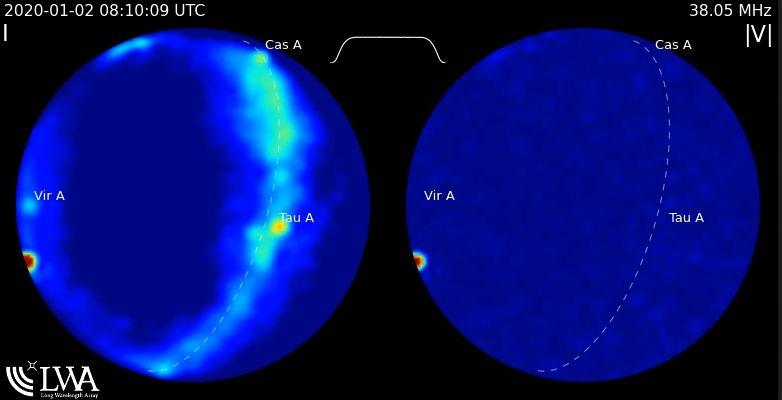

Quelques aspects du ciel à 38MHz (la ligne pointillée indique le plan galactique)
http://www.phys.unm.edu/~lwa/lwatv.html
