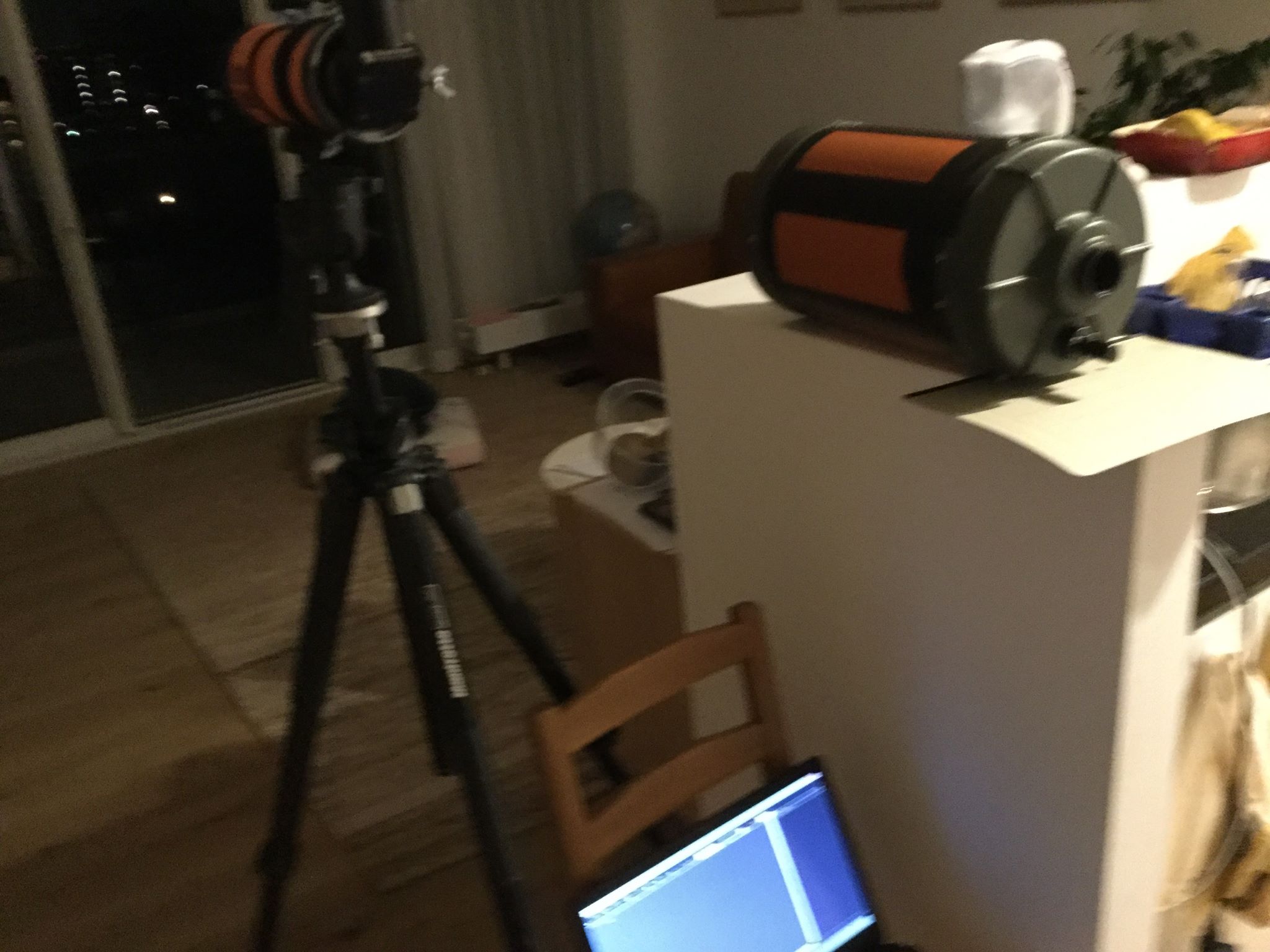

Salut. :)
Bon... temps de merde totale + reception d'un vénérable C8 venant de mon pote = bricole indécente...
Suite à cette discussion, et aux calculs de Pejive! :ave:
viewtopic.php?p=21987#p21987

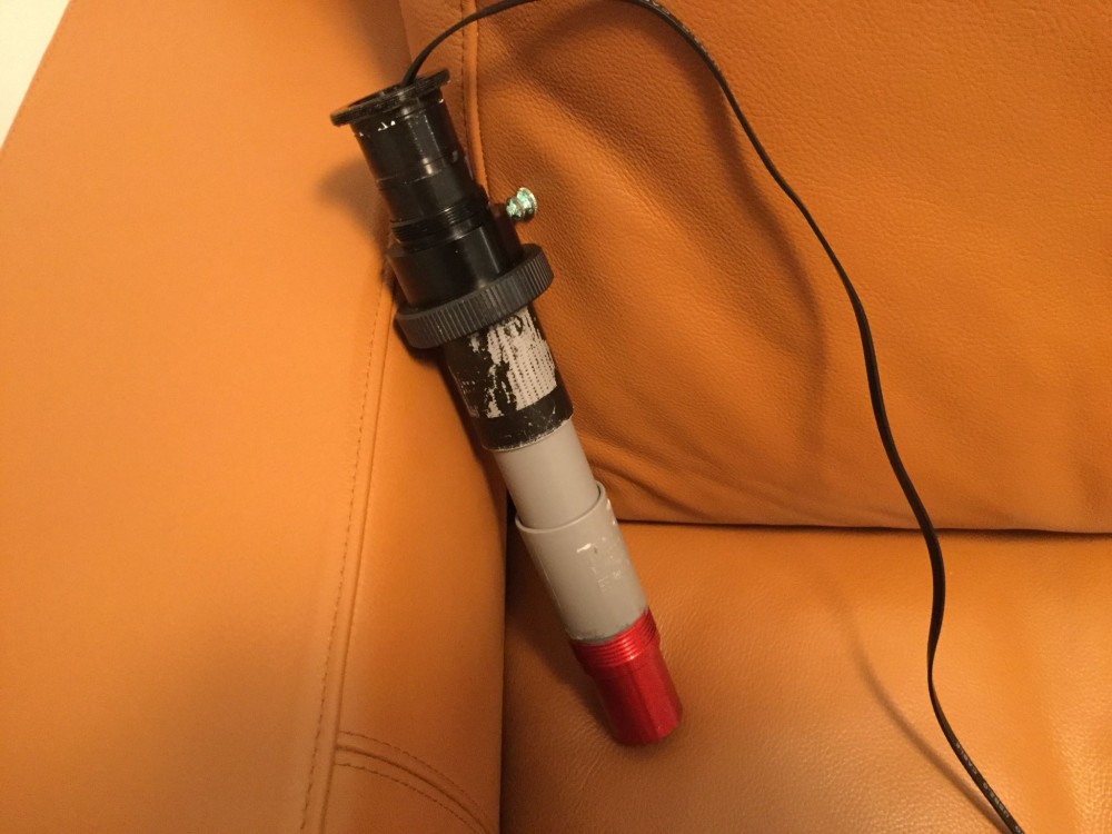

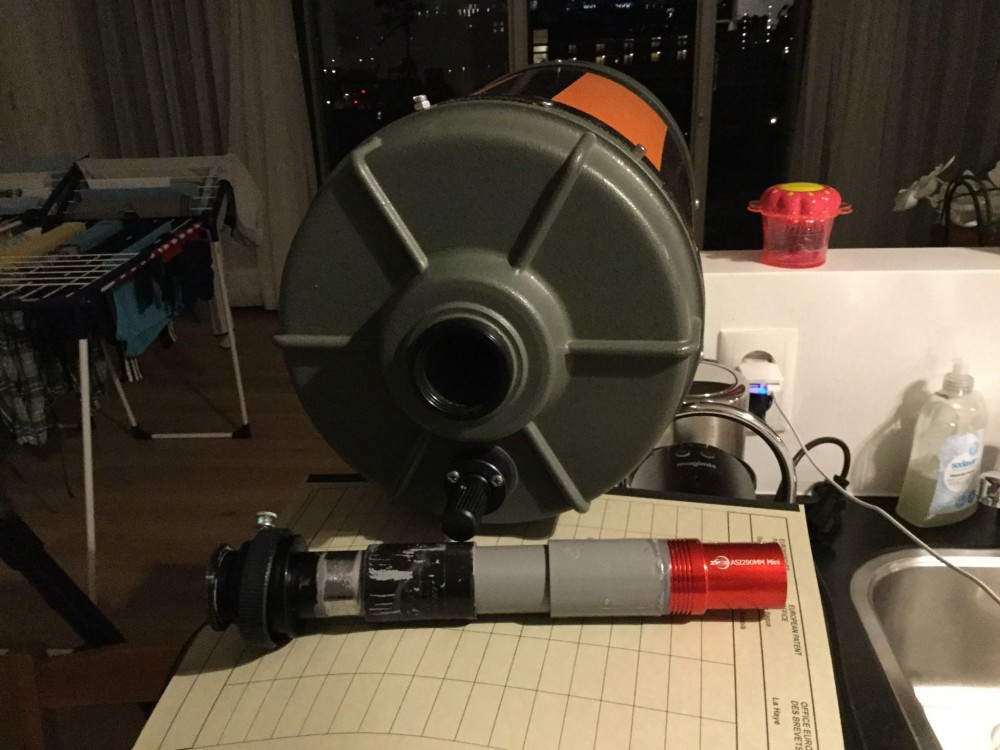

J'ai voulu appliquer le concept d'accélération d'un système catadioptrique sur ce C8.
Gros avantage, par rapport au projet initial base sur le petit MTO, dans le C8, y'a plein de place! :dance:
Bref, ni une ni deux:

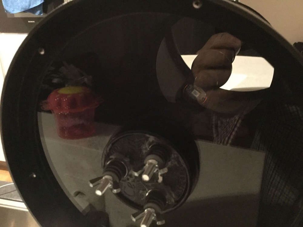

- Bricolage, après dimensionnement rapide sur papier, dans le porte oculaire du C8, avec des bagues de récup+PVC, d'un "doigt plongeur" pour introduire la camera dans le fondement du C8 :mrgreen: La camera est "amovible", pas de souci et peut retourner bosser avec le LOMO, ou ce qu'on veut...
- Ensuite, je recule le primaire du C8 à fond jusqa'u blocage, avec sa molette de mise au point, pour l'éloigner au max du secondaire et diminuer autant que possible la focale résultante de l'ensemble...
- On rentre la cam dans le baffle interne (ca glisse tout juste est du coup, pas de porte à faux (mais meme sans, le doigt est très rigide et la cam super légère... passage sur SC, on fait coulisser le doigt pour obtenir une mise au point, sans toucher à la molette du C8.

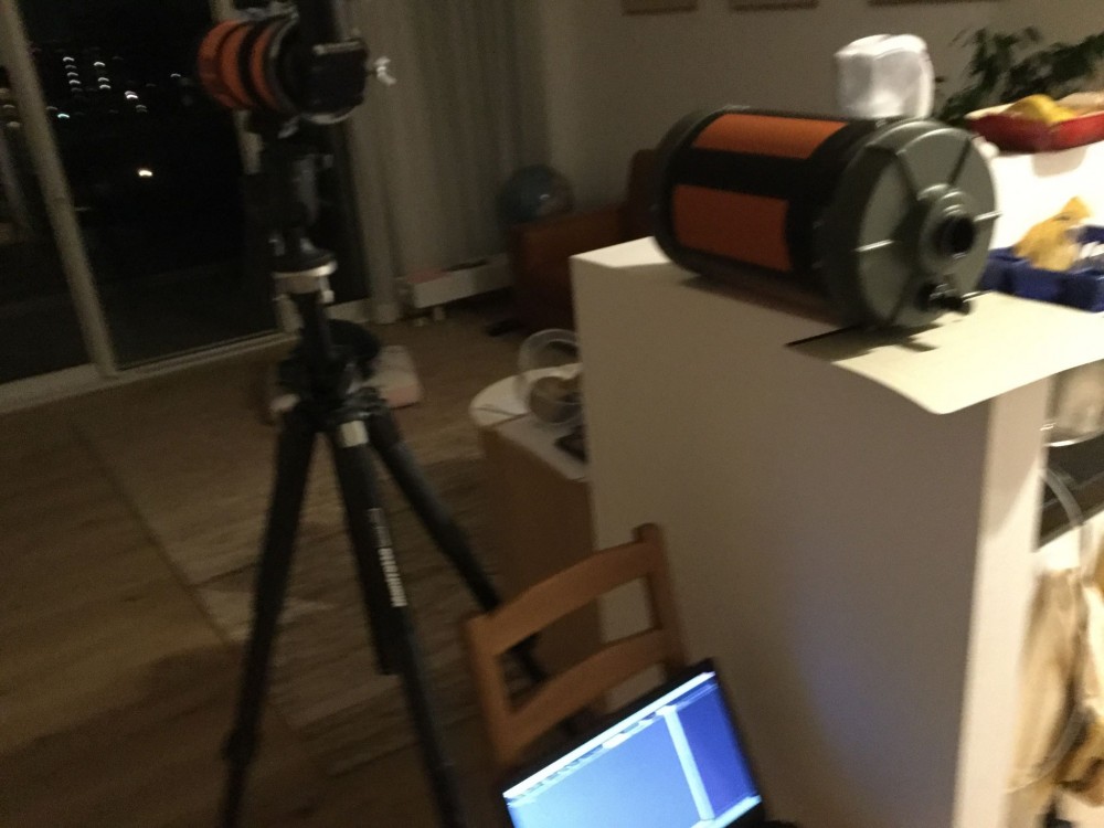

J'ai visé la pendule d'un clocher lointain: manip faite fenetre ouverte, dehors à 6/7°C venteux et dedans 21°C + collimation dans les choux, donc c'est la tempête dans l'image, mais ca va suffisament pour mesurer le diametre de la pendule, au réglet sur l'écran...
Transfert de la cam ensuite sur ma Perla Hally 70/400 qu me sert d'étalon, niveau focale...
Remesure du diametre de cette pendule sur ce meme clocher...
Résultats, après une petit règle de trois:
focale résultante finale comprise entre 1035 et 1055 mm, F/D resultant compris entre 5.1 et 5.2
Sans réducteur... On passe donc d'un C8 ouvert à 10 à un C8 ouvert à 5.1/5.2.... :)
Image déguelasse à cause du manqe de collim et de l'absence de mise en temperature, mais géométriquement parlant, "prorpe dans les coins" à première vue... Merci le petit capteur de la 290...
Prochaine étape, rajouter sur cette nouvelle config,. un réducteur X0.5 environ pour descendre aux alentours de 2.5/2.6...

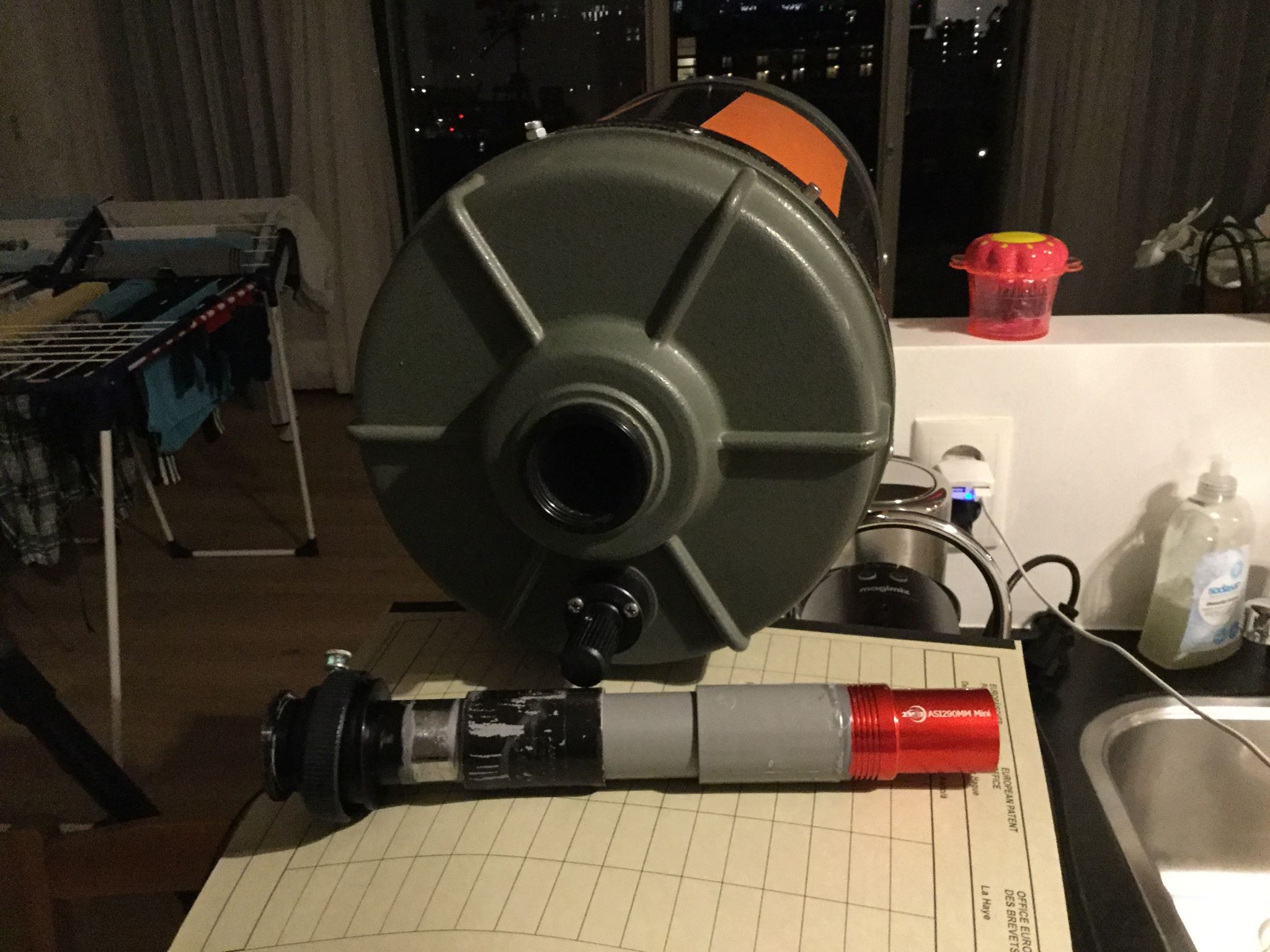

Quelques images du chantier en cours...
La dernière ou voir le capteur de la cam en position dans le baffle....
... to be continued! :)

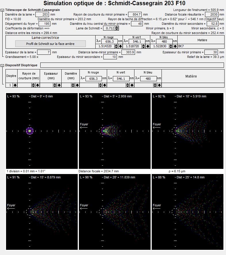

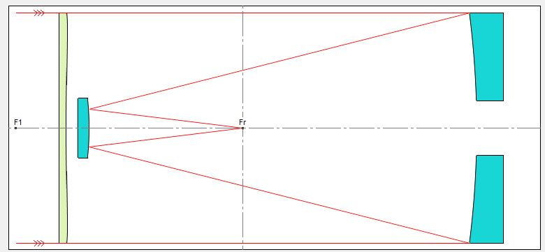

Message par Ubuntu » 10 févr. 2020, 17:47

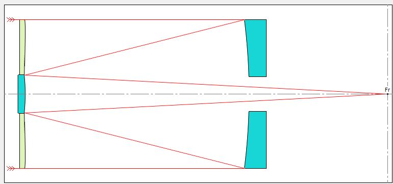

@Lambda finalement j'ai réussi avec le logiciel Correct:
C8 F10:
C8 F10 dessin.JPG (32.83 Kio) Consulté 4526 fois
C8 F10.JPG (140.06 Kio) Consulté 4529 fois
Le coma me parait enorme pour un SC à F10...
Vais reverifier...
TP pratique d'acceleration d'un C8
Message par Ubuntu » 10 févr. 2020, 17:49
C8 F4:
C8 F4 dessin.JPG (32.55 Kio) Consulté 4525 fois
C8 F4.JPG (128.69 Kio) Consulté 4528 fois
Ça voudrait dire moins de coma a F4 qu'à F10... :shock:
OK donc il faut vraiment que je reverifie :D
Message par Ubuntu » 10 févr. 2020, 17:57
En reverifiant ça a l'air d'être ça :D
spot diagram C8.JPG (53.07 Kio) Consulté 4524 fois
Conclusion:
Plus tu abaisses la focale de ton C8, plus tu lui enlèves de la coma :D
Il a certainement aussi des aberrations de sphéricité qui vont être amplifiée... mais la j'ai pas la courbe...
