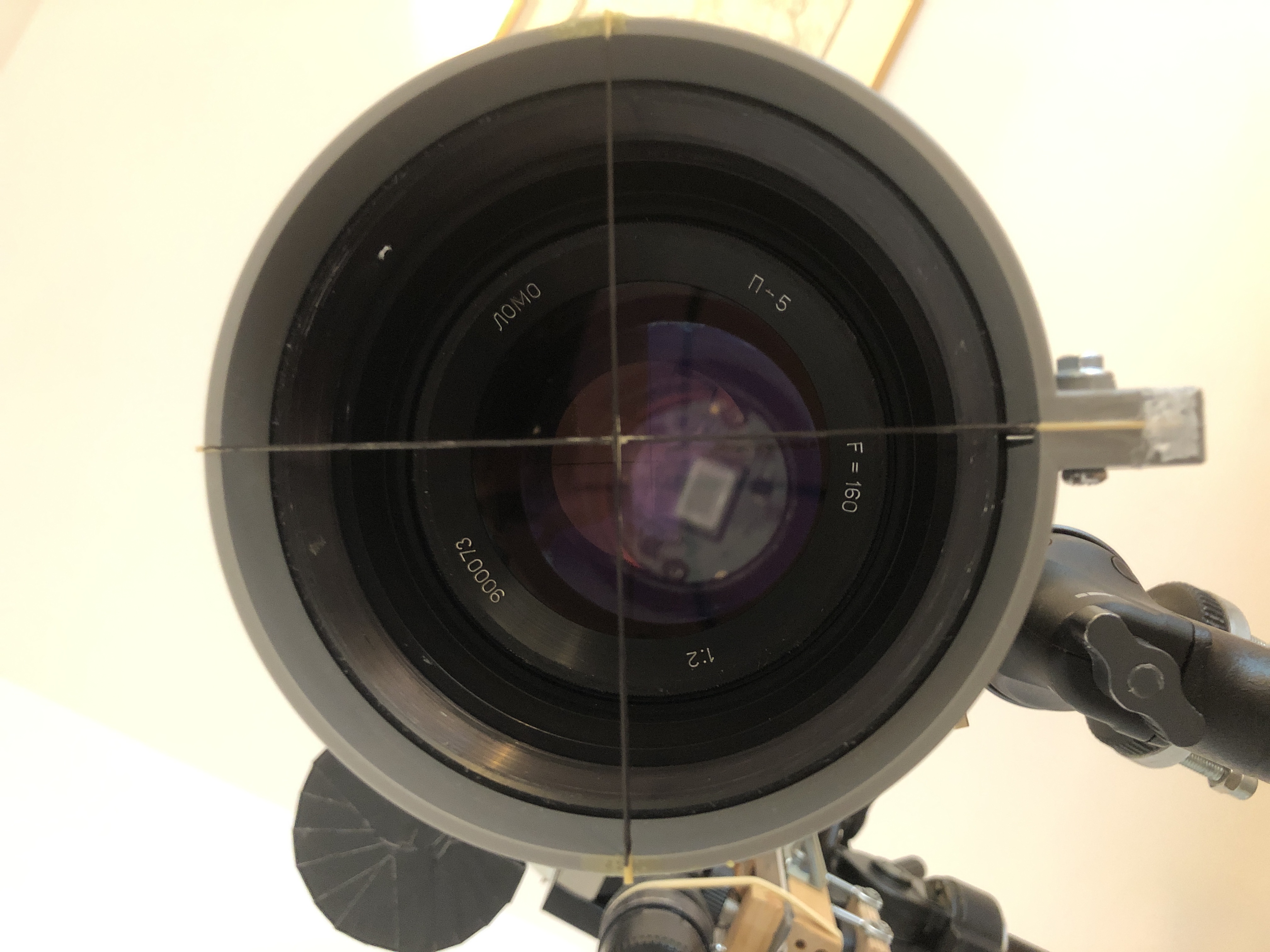

Petit bricolage par temps grisatre... un petit masque à aigrettes pour mon LOMO... un collier de plomberie et 2 aiguilles de bambou extraites de baguettes pour sushi,
Un peu de colle forte et du feutre noir....
Moins précis peut être que le masque de bathinov, mais mega simple à faire, au moins... vais tester ça ce soir sur une source ponctuelle lointaine...
A+,
Lambda

Donc là le but c'est de créer des aigrettes ^^ ?

Ouaip, pour m aider a faire mes mises au point.... Une version plus simple a faire que le Masque de Bathinov, avec quasi zero moyen, mais moins precise.... qui marche un peu plus au "feeling"...
Avantage, ce masque a aigrette genere tres peu d obstruction, par rapport aux autres masques (Bathinov Hartman)... on peut faire sa mise au point sur une etoile pas tres brillante normalement....
Une fois la mise au point faite, j enleve le masque et c'est parti....
a+,
Lambda
