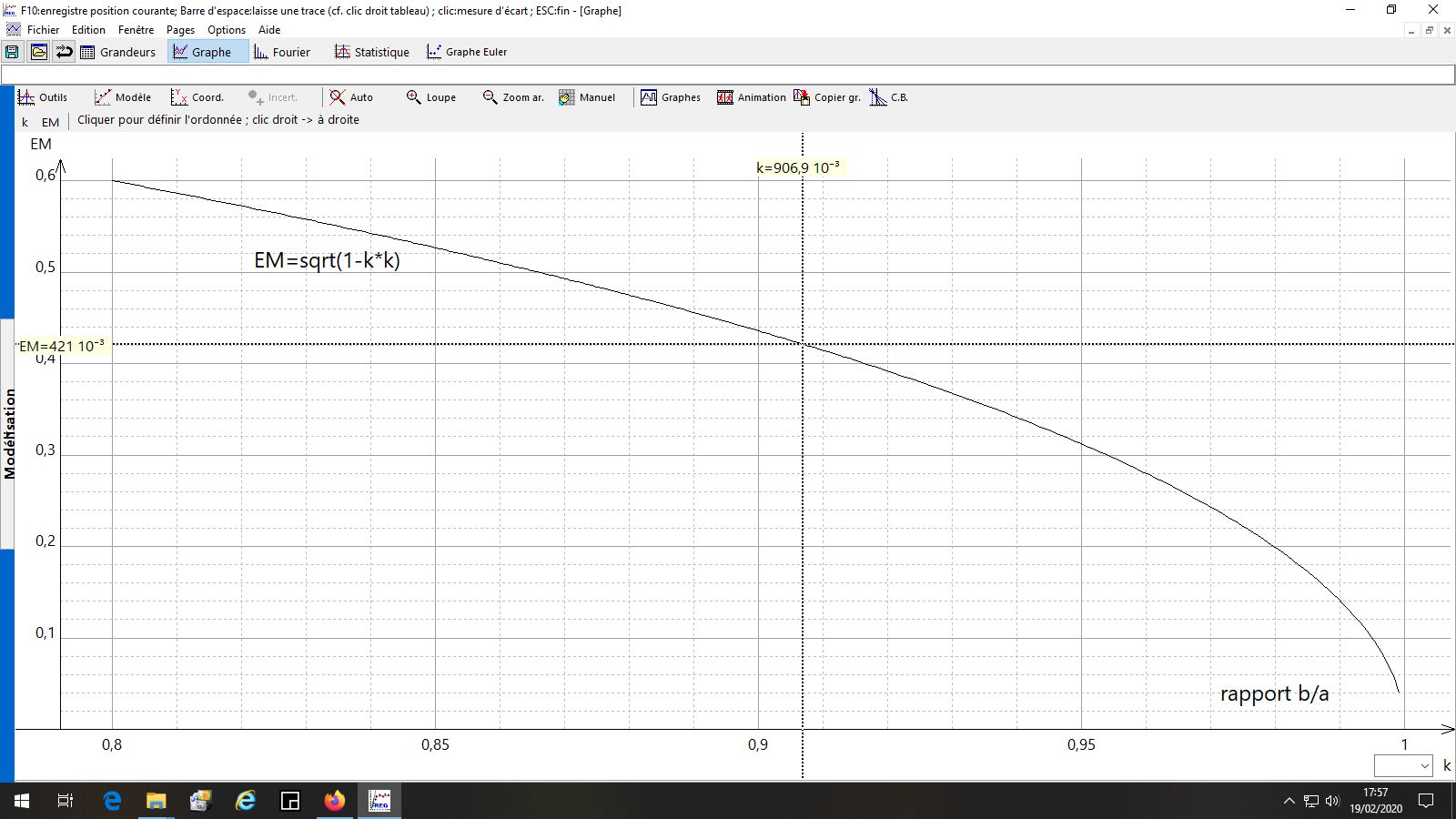

Bon je finis par m'y retrouver
https://pixinsight.com/doc/scripts/Subf ... centricity
La formule est bien : racine carrée de (1- (b/a)²)
Tant que l'on a moins de 0,42 le rapport b/a reste compris entre 0,9 et 1
soit une excentricité vraie (1-b/a) de 0,1 au plus
