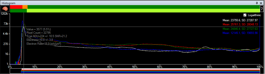

Nous allons utiliser un superbe outil appelé le Smart Histogram, que l'on peut afficher en cliquant sur ce bouton (généralement placé en haut à droite dans Sharpcap)
Cet histogramme vous permet d'analyser finement l'image capturée par votre caméra, en temps réel, et va vous donner des informations sur le signal, en particulier vous dire comment il se situe.
Normalement, cet histogramme va se présenter comme suit.
- si la case "Logarithmic' n'est pas cochée... ben cochez-la.
Vous remarquez plusieurs choses :
- il y a une courbe blanche dans l'histogramme, qui est basse à gauche, monte brutalement et fait un pic symétrique, puis redescend en allant vers la droite.
- si vous avez une caméra couleur, on a aussi des courbes rouge, verte et bleue. Auquel cas, on se concentre sur celle des trois courbes de couleur qui s’étend le plus à gauche de l’histogramme
- on ignore le reste des informations présentes

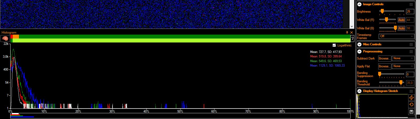

Message par pejive » 27 févr. 2020, 17:07
Bon, pour le moment sur la ZWO je n'ai trouvé qu'un réglage de brightness
Au départ j'ai çà
en augmentant progressivement "brightness" j'arrive à çà
C'est bon ?
Il faudrait donc garder cette valeur de brightness pour les stacks , et pour les darks ?

Message par clouzot » 27 févr. 2020, 17:11
J’ai l’impression que tu tronques encore un peu la courbe à gauche. Essaie de monter encore un peu la brightness.
Ensuite, effectivement, c’est la valeur que tu devras utiliser pour tes darks et tes poses (désolé, il faut refaire ses darks...)

Message par clouzot » 27 févr. 2020, 17:13
Pour préciser : c’est ok pour la courbe blanche mais on voit que les couleurs sont un peu bouffées à gauche. Alors laisse un petit espace à gauche de la courbe blanche, et ça devrait le faire.

Message par pejive » 27 févr. 2020, 17:22
pour dégager les couleurs il faut que je monte à 59/60
Je suppose qu'il faut contrôler çà suivant la température du capteur ?
