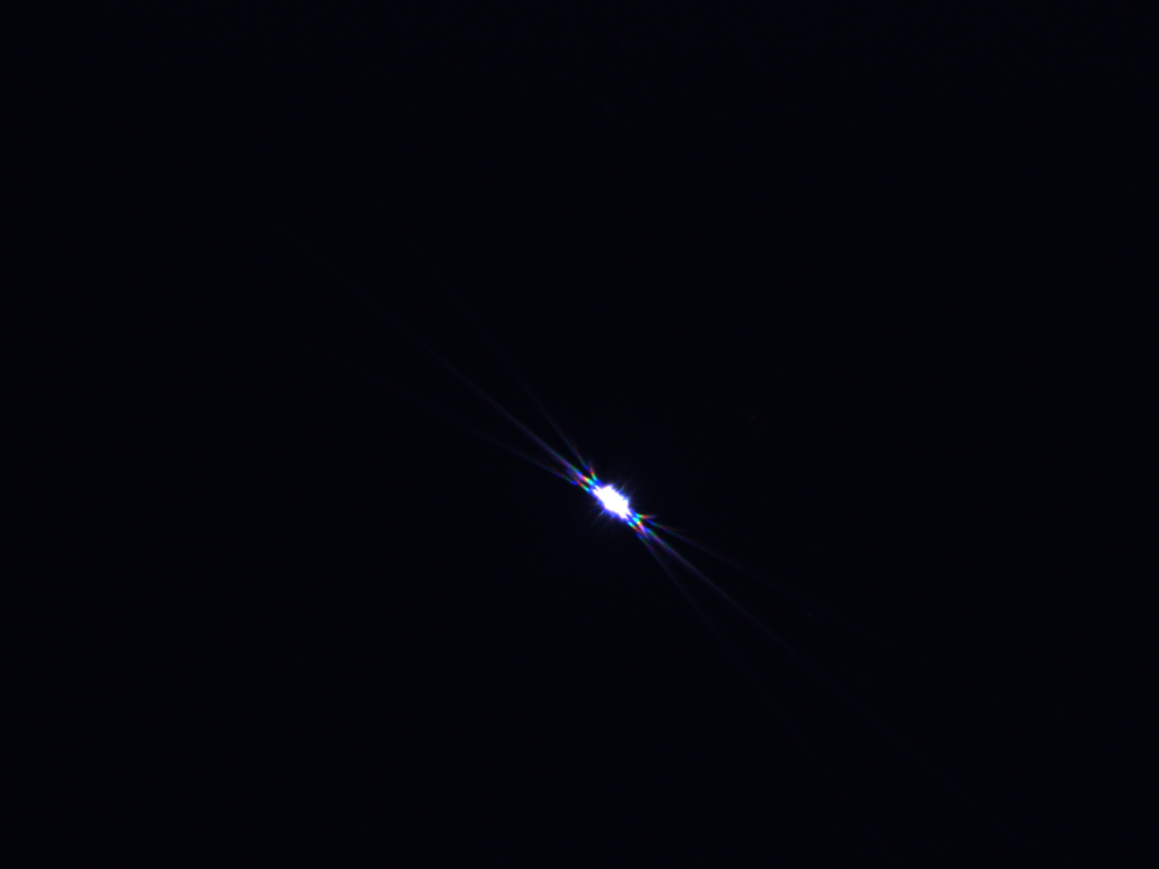

Après deux sorties et divers essais en matière de temps d’expo et gains le pointage de Sirius avec mon masque de Bahtinov ressemble toujours à une espèce de patate 🥔. Sirius est grossièrement applatie et les traits de diffraction sont en partie crochus.
Deux questions du coup.
1/ votre diagnostic bien sûr !....
2/ quel protocole / dispositif pourrais je employer pour tester mon setup car s’il faut que j’attende de sortir ça peut faire long

et ci-joint la patate en question ...

Ne te fie pas trop a la forme de l'étoile au bathinov.
C'est le résultat de la focalisation qui nous importe.
Le bathinov engendre des diffraction et certainement déformations...
Par contre zoom c'est plus simple.
La par exemple il faudrait ramener l-aigrette vets la droite.
Perso je passe maintenant au hartmann plus simple

Avec un masque peu importe d’avoir une patate, puisque comme tu le sais c’est l’emplacement des aigrettes qui va te donner le bon focus.
Une fois le masque enlevé quel genre d’image as-tu ?
Sirius est aussi un peu basse comme étoile de référence, essaie avec Regulus ?

Sans masque l'image me parait bonne sans être exceptionnelle.
Régulus... Hartmann... quelques pistes à regarder. OK.
Cette photo remonte à une première sortie en février.
Lors d'une sortie fin mars, j'ai travaillé à x200 pour bien grossir l'image. Je n'ai pas fait de capture, j'aurais sans doute du.
Forme toujours aplatie certes... Mais aussi ces espèces de petits crochets au niveau des aigrettes qui m’inquiètent.

Pour les crochets je pense que c'est l'effet prisme donc la séparation des couleurs. .
Ne t'inquiète pas stack stack a mort mais surtout publie même si tu pense que ce n'est pas bon....
