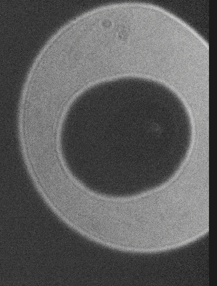

J'aurais besoin d'un coup de main pour déterminer quel est mon soucis de colimation avec un C8.
Mon soucis est le suivant: quelles que soient les vis utilisées (bob knobs, de différentes longueurs, vis d'origines) il m'est impossible de collimater le téléscope.
Le mieux que j'arrive à faire, est d'obtenir une image lisible par l'oeil humain, et les formes ci dessous sur les étoiles.
Néanmoins, chose encore plus intrigante, sans toucher à la collimation, si je bouge très légérement mon téléscope (pour changer un chouilla l'axe de visée par rapport à l'étoile) , la figure défocalisée change aussi.
Quand je suis les indications pour faire la collimation trouvée sur le net, je me retrouve bloqué à un stade où mes vis sont en bout de course. Je ne peux rien faire de plus...
Alors je suis certain que quelque chose m'échappe, mais j'ai du mal à saisir quoi...

Une des formes classiques que j'obtiens (pas d'obstruction devant le c8)
Capture d’écran 2020-03-26 à 21.48.20.png (1.13 Mio) Consulté 5326 fois
Quand je met l'étoile en haut à droite de mon capteur :
Capture d’écran 2020-03-26 à 21.52.27.png (1.13 Mio) Consulté 5326 fois
Sans toucher à la collim, je déplace juste pour recentrer sur le capteur:
Capture d’écran 2020-03-26 à 21.52.40.png (1.42 Mio) Consulté 5326 fois

tu as qque chose qui est dessérré à l'intérieur non ?
ça me faisait ça sur mon tube, au laser j'alignais le pointeur dans la cible, je bougeais le tube, et hop le laser avait bougé de 2cms...
et mon secondaire était dévissé, et bougeait de 2 bons cms....

Bon ce matin la situation est beaucoup plus claire. Le miroir s'est décollé, est il est tombé (fort heureusement en position horizontale :pray: )
J'ai retiré la lame de Schmidt, je suis en train d'évaluer la situation.
A priori aucun mal hormis le décollage...
