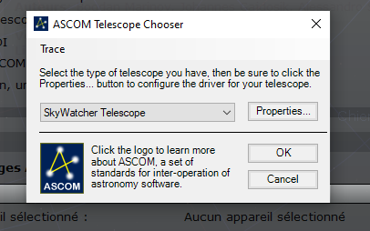

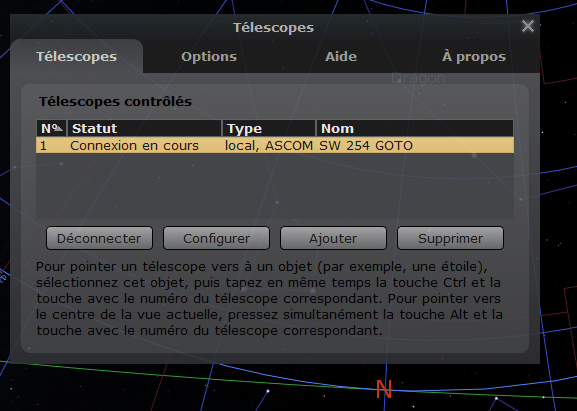

sur Ascom :
je sélectionne le pilote SW que j'ai téléchargé :
Ensuite j'entre quelques paramètres. Par contre je dois entrer à la main le COM3. Je n'ai pas de menu déroulant.
Et il ne se connecte pas :

Message par f6uhbgf » 27 mars 2020, 17:57
Bon a priori ascom reconnaît pas le port com du pc, tu devrais le choisir et non l'écrire toi même. :think:
Essaye la solution suivante :Le port COM doit être réglé sur 115200 baud sur les paramètres du portable ainsi que dans le menu EQmod.
J'avais le même problème et cette fréquence fonctionne chez moi.
Si tu ne trouves pas j'essayerai de faire une capture d'écran ;)
