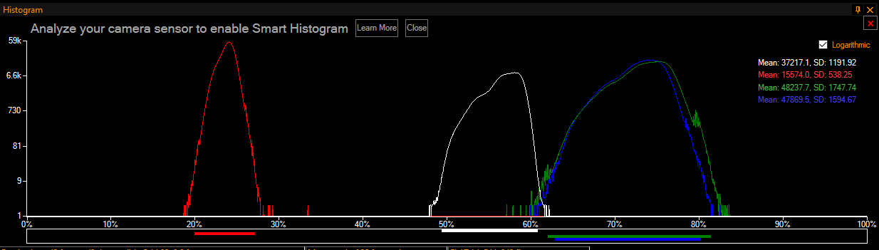

pb avec flats
Message par bemo47 » 29 mars 2020, 20:14
savez vous comment on lit un graphe histogramme comme celui du smart histogramme de SC ?
exemple celui ci-dessous qui correspond à un de mes flats ?
on a des K en Y et des % en X, mais de quoi ?
et peut on dire que j'ai plus de vert et bleu que de rouge vu que le rouge est dans les 25%, les autres étant au dessus des 50 %
mais quid du fait qu'il monte à 55K contre moins de 20K pour les bleus et verts dans la version non logarithme ?
edit : :mrgreen: ou alors les % c'est le % des pixels qui ont une charge, et le K c'est la répartition des valeur ADU de chaque pixel parmi le % qui a reçu des électrons ?
Logarithme
non logarithme
Messages : 16581
pb avec flats
Message par clouzot » 29 mars 2020, 20:25
En ordonnée (axe vertical) le nombre de pixels qui ont une luminosité donnée. En mode linéaire (image du bas, logarithmic est décoché) l'échelle est linéaire et monte de 11000 (11 "kilo" pixels, 11k quoi :mrgreen: ) par graduation. En mode logarithmique l'échelle n'est plus linéaire et va écraser la courbe quand il y a beaucoup de pixels pour ladite luminosité (tu vois que ça commence tout doux, 1 9 81 puis ça augmente exponentiellement, telle la courbe des infections au coronavirus).
En abscisse (axe horizontal) la luminosité, exprimée en % de la luminosité maximale que peut renvoyer le capteur.
Les infos à droite, c'est la moyenne de luminosité des pixels pour les 3 canaux RVB et pour la somme (canal luminance, lumière blanche). Et la SD est la déviation standard, qui dit (en gros) si le pic de luminosité maximale est très étroit ou plutot étalé. Tu vois par exemple que la SD du rouge est plus faible que celle du bleu ou du vert, et ça peut se voir d'ailleurs sur la gueule du pic rouge en bas, qui est plus étroit que les autres.

pb avec flats
Message par elpajare » 29 mars 2020, 20:28
Je ne suis pas très spécialiste de l'histogramme mais ce que j'ai appris, c'est que les trois courbes RVB doivent se chevaucher pour être équilibré
Et ce ne sont pas :o :D :mrgreen:
PD: Risingsky soft le rend automatique :violin:
Messages : 16581
pb avec flats
Message par clouzot » 29 mars 2020, 20:35
Oui @elpajare si on veut une balance des blancs, on doit avoir le même niveau de rouge de vert et de bleu. Quand on additionne les 3 couleurs,ça fait du blanc !
Pour les flats, malheureusement, il n'y a pas grand chose qu'on puisse faire dans Sharpcap à part les forcer à être monochromes pour éviter le phénomène qu'on voit sur les histogrammes de @bemo47. Ah si, avec les ZWO, on peut altérer la balance des blancs à la volée (mais pas avec les Altair) avant de capturer les flats. Avec l'application AltairCapture aussi, je pense...
