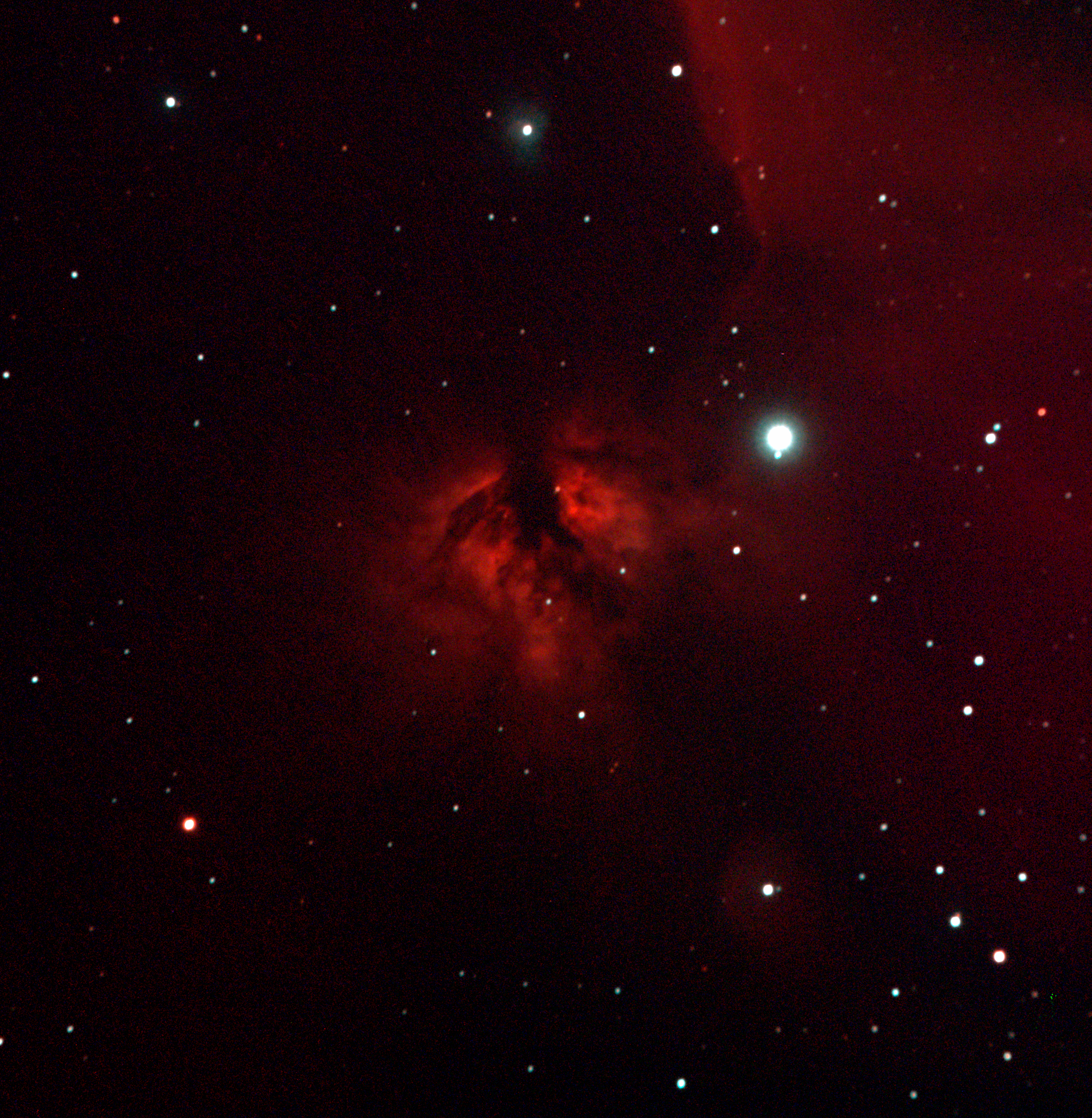

Message par sebastien62 » 01 avr. 2020, 11:30
La nébuleuse de la Flamme NGC 2024
Skywatcher Esprit Apo 100/550
Monture Ioptron az pro
Camera Asi 533mc
Filtre Optolong L-enhance
Shapcap pro
photoshop
25 x 40 s = 1000 s
binning x1
température -10 degrés
gain 100

Tu as rogné l'image ou c'est le champ complet ?

j'ai légèrement croppé l'image seb et la monture az pro supporte 15 kilos max soit le poids d'un newton de 250mm ;)

y'a des défauts comme des pixels chaud mais voila quoi c'est pratiquement du brute juste un petit traitement sous photoshop tu obtiens ça sous 1000 seconde avec un fd 5.5 lol

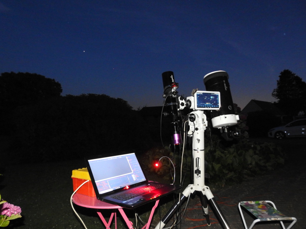

le truc qui me botte sur cette monture (comme sur la SW AZ eq5 GT il me semble) c'est de pouvoir mettre deux tubes en parallèle : la lunette d'un côté (5 kg sans accessoires) et le 130 de l'autres (4 kg avec les colliers).
Une AZ-EQ5 en situation, mi-VA, mi-visuel, avec pointage tactile. Pas encore pensé à déposer un brevet. :lol:
attachment=0]dscn5013.jpg[/attachment]

Message par sebb916 » 01 avr. 2020, 15:14
C'est ce type de montage que j'avais vu et qui me faisait baver l'an dernier ^^
L'option trépied lourd n'est pas donnée : 300 euros de plus :(

Message par turbojf » 01 avr. 2020, 15:21
Faible empreinte au sol et plus facile à balader.
Comme elles ont mauvaise réputation, j'ignore pourquoi, tu dois pouvoir facilement soulager un utilisateur déçu. 8-)
