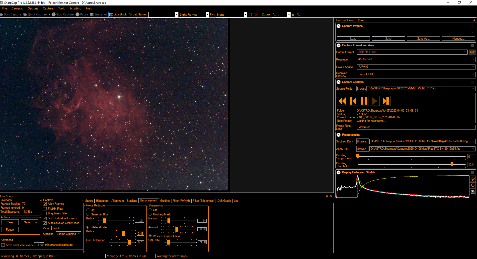

là je viens de faire des flats avec le STC et j'ai retraité ic405 avec donc dark et flats en utilisant le live folder, ma foi ça a pas mal fonctionné, j'ai ajouté deux enhancements, cf copie d'écran SC, et le résultat png ensuite sans autre traitement
