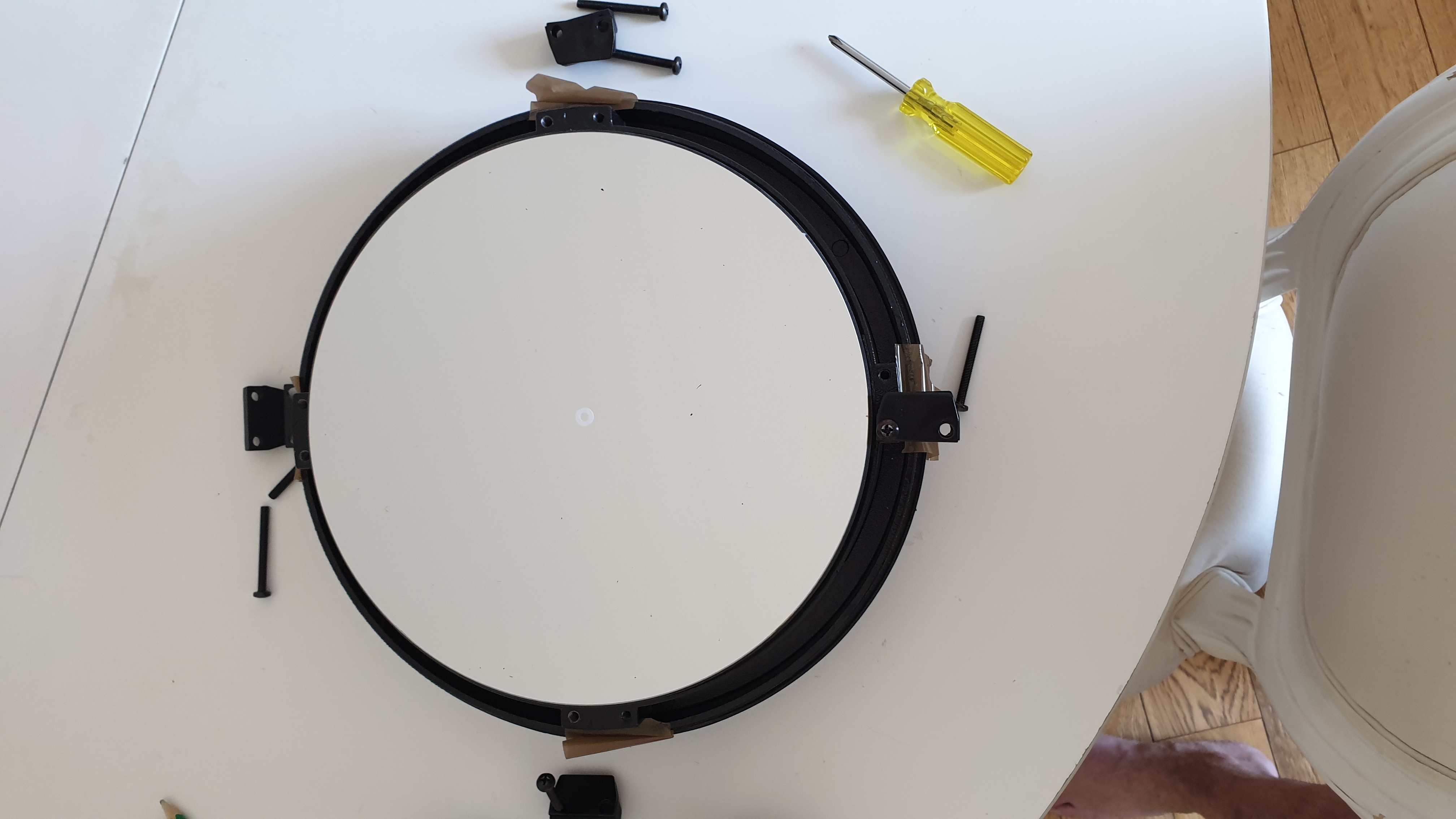

Ma table equato arrivant mercredi, je me suis lancé pour l occasion dans le nettoyage de mon miroir primaire. Bon, le fait d être confiné à la maison avec les enfants y a aussi joué pas mal.
je me permets donc de vous présenter les étapes nécessaire au nettoyage du miroir primaire de votre Newton sur monture ou dobson. Evidemment, une grande partie du forum à du déjà le faire un nombre incalculable de fois, on a affaire ici à une élite, mais peut être que certains seront intéressés. Chaque image représente une étape. Je rajoute que pour les plus minutieux, il est possible de mettre des gants jetables.
1ère étape : mettez votre tube à l horizontal en le laissant sur sa base.

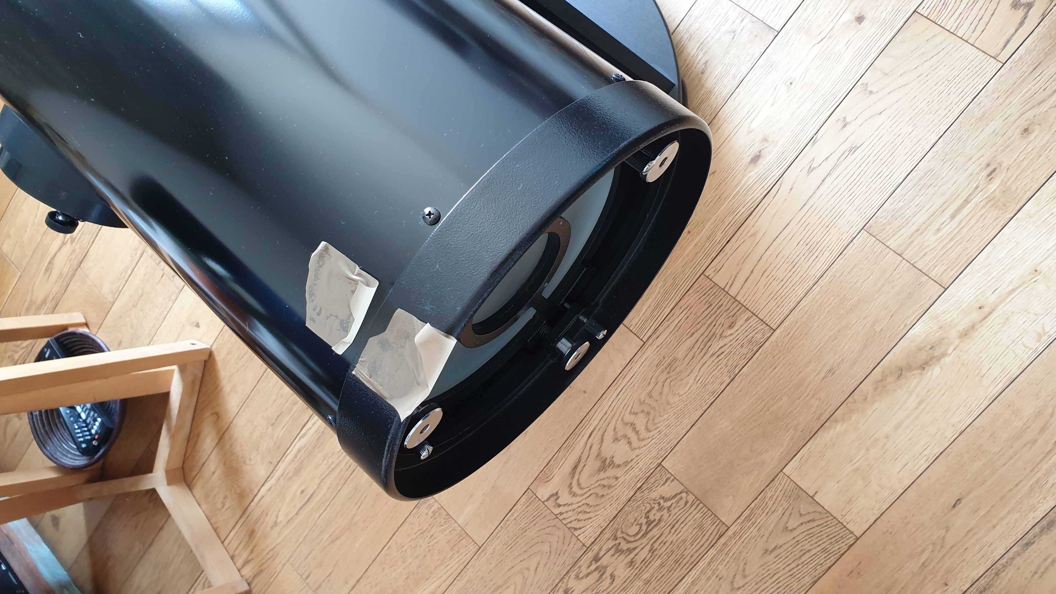

2ème étape : placer un bout de scotch au niveau du barillet (support du miroir) et un autre bout sur le tube dans la prolongation, cela vous donnera un repère pour repositionner le barillet dans le même sens au remontage. Dévisser les vis (6 sur mon tube) placées juste au dessus.
3ème étape : retirer le barrilet avec le miroir fixé à l interieur. Attention, c est lourd. Lorsque vous allez le sortir (délicatement hein), le tube (pour les dobson) va pencher vers l avant puisque il n aura plus le contrepoids du miroir, donc attention. De toute les façons, il se bloquera à la fin de course donc pas d inquiétude.
4ème étape : dévisser les vis de supports du miroir et penser soit à les numéroter soit à bien les laisser positionner sur la table à l emplacement où vous les avez démonté comme sur la photo. N hésitez pas à mettre une petite marque au crayon ou stylo sur une partie verticale du miroir pour vous donner un repère exacte pour le remontage.
5 ème étape : préparer un bain d eau tempérée avec du liquide vaisselle, dans une bassine, ou dans l évier ( pensez à bien nettoyer votre évier avant de lancer le bain pour qu il ne reste pas de gras dedans).
6ème étape : poser délicatement votre miroir dans le bain mousseux et laisser le tremper un bon quart d'heure. Ça aidera à décrocher les poussières les plus tenaces. Et n hésitez pas à faire faire quelques mouvements circulaires à votre miroir lorsqu il est dans le bain, ça permettra de retirer quelques poussières.

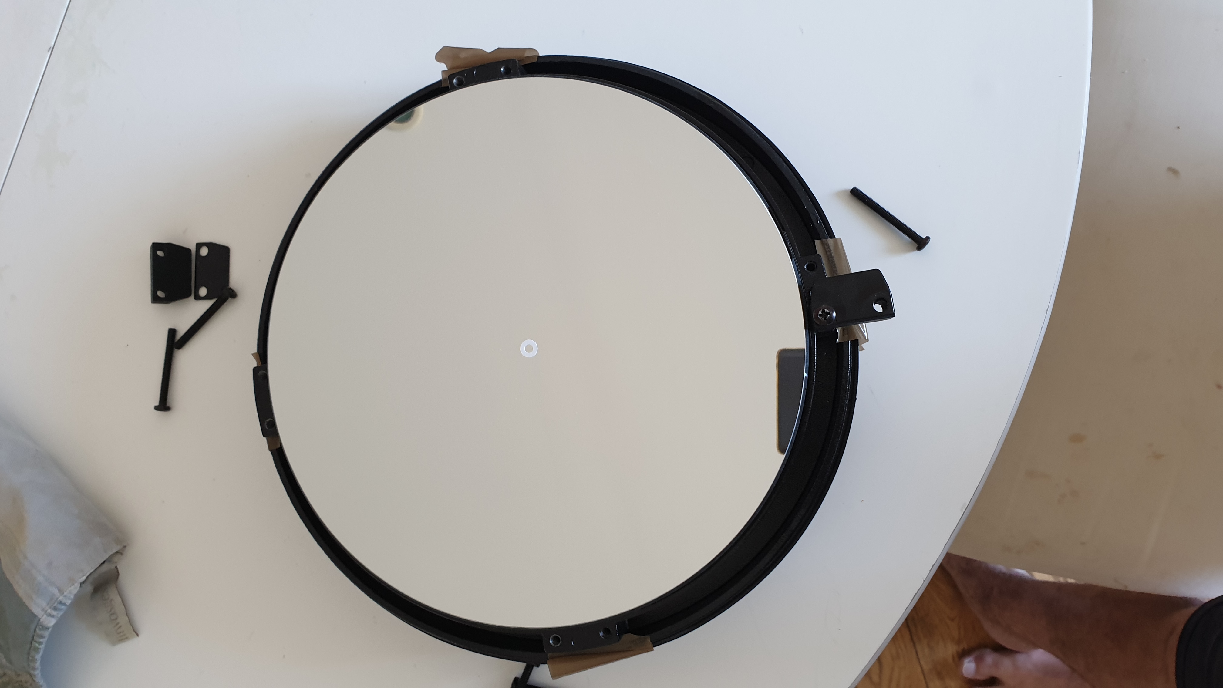

7ème étape : après 15min, utilisez plusieurs cotons non pelucheux ( en l humidifiant et en l essorant au préalable) et passez les légèrement sur le miroir du centre jusqu'à l extrémité sur tout le rayon du miroir. Répétez l opération avec plusieurs cotons autant que nécessaire. N hésitez pas à le faire plusieurs fois pour bien retirer les poussières. Vous pouvez aussi utiliser directement vos doigts delicatement sans faire pression pour enlever les poussières plutôt que le coton.
8ème étape : bien rincer le miroir à l eau clair et tempérée.
9ème étape : verser un bon litre d eau déminéralisée sur l ensemble de la surface pour éviter des dépôts de calcaire.
10eme étape (je n ai pas pris de photo du mouchoir mais juste du miroir) : utiliser un mouchoir en papier type kleenex et tapoter légèrement les petites gouttes qui peuvent rester apres la passage de l eau déminéralisée.

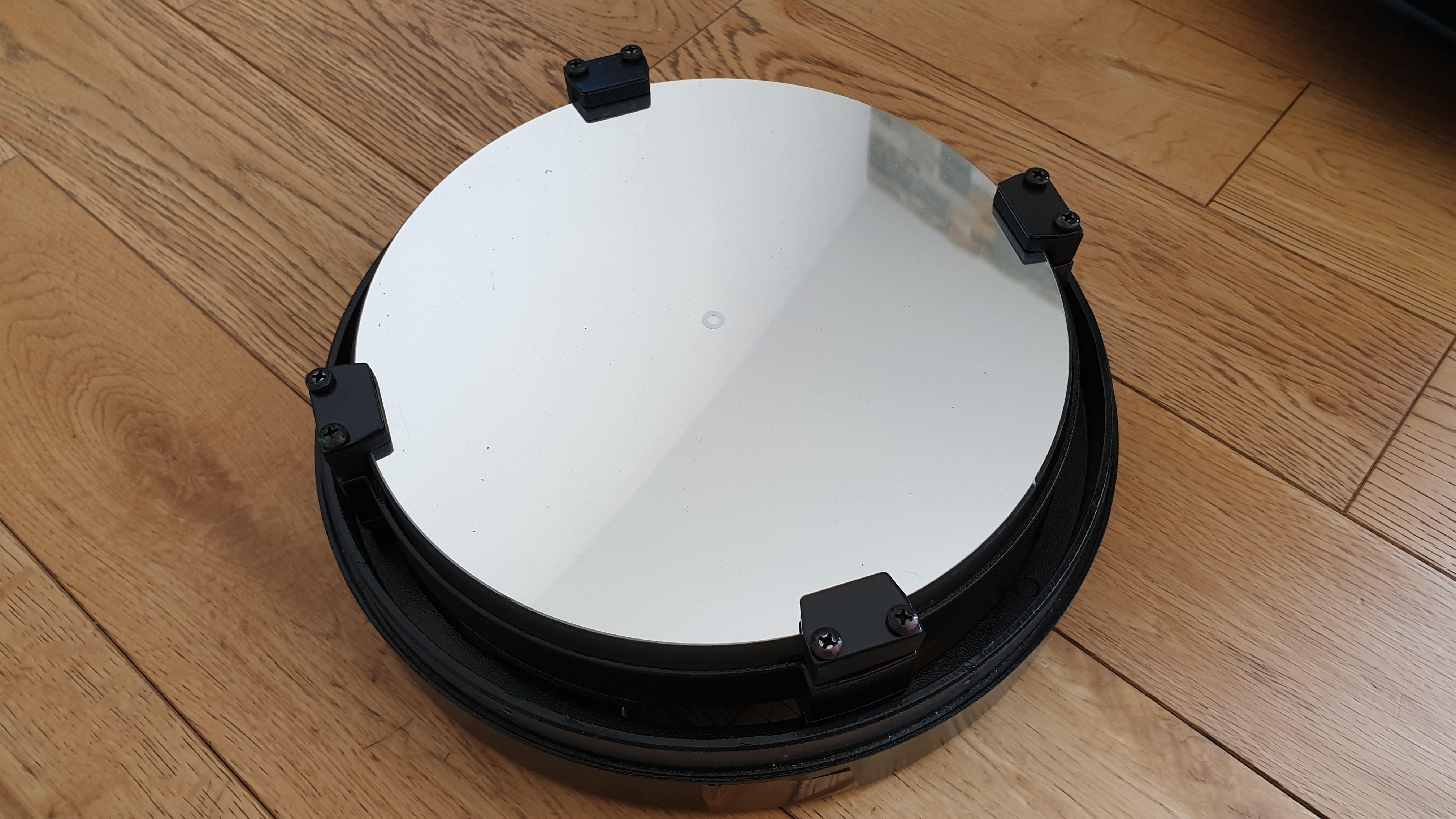

11eme étape : remettez délicatement le miroir dans son support en prenant soin de ne pas mettre les doigts dessus et en tenant compte des repères que vous aviez noté au préalable. Revissez les vis des petits supports. Attention, pas besoin de visser à fond, arrêtez vous au moment où elle touche le support, ça laissera au miroir de quoi bouger lors des collimation et évitera des pressions inutiles qui peuvent l endommager.
12ème étape : remettez précautionneusement le support avec le miroir dans le tube en prenant compte des repères que vous aviez fait au préalable.
13 ème et dernière étapes. Recolimatez le DOB.
Et c est reparti pour 6mois.
Voilà, en espérant que ce petit tuto pourra servir à ceux qui en auraient besoin. N hésitez pas à rajouter des astuces si vous en avez. Et @ouki, si un post existe déjà, n hésite pas à me dire si tu veux que je supprime le mien du forum.
Bonne soirée la communauté.
