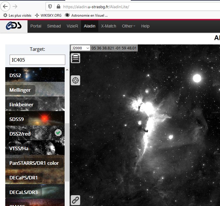

Une première approche c'est d'afficher le DSS-red dans Aladin lite; çà permet de repérer les objets les plus brillants en Halpha
(ce n'est pas IC405 qui est affiché là :mrgreen: j'ai déplacé la carte)
Sur un objet particulier le CDS Portal donne les magnitudes dans les différentes bandes spectrales; se baser sur la bande R
