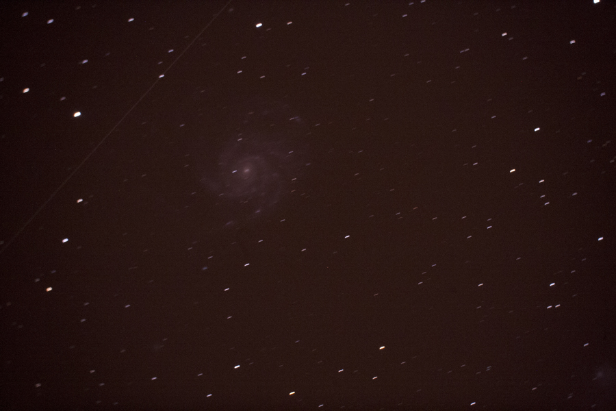

Je ne sais pas où mettre mon sujet alors je le poste là. Hier j'ai eu un mal fou à faire ma MES alors que d'habitude je la fais les doigts dans le nez. J'ai changé de monture, j'ai maintenant une EQ6R PRO et pour la première fois j'ai posé le C8 dessus. J'ai bien fait l'équilibrage mais franchement pour aligner sur 3 étoiles c'était pas le top. Toujours loin de l'étoile pour les 3.
Bref, une fois fait, j'ai lancé une pose de 2 mn sur M101 et là un beau filé, il y a du bougé c'est bizarre. D'où cela peut il provenir ? Je fais la MES suivant le tuto d'AstroNote, j'ai une raquette Synscan. Avec mon ancienne Sirius EQG je n'avais aucun souci. Je précise que j'ai réglé mon viseur polaire, normalement c'est bon de ce coté.

hmmm, 2mn avec un C8, moi je dirai déjà que ça peut être normal, avec mon tube 200x800 je fais du 30 sec sans souci, et à 1min ça commence à se voir légèrement, donc pas impossible que ce ne soit dû qu'à la longueur de la pose.... quoique ça semble quand même beaucoup comme filé... donc peut être MES ?
après pour la mes, je n'ai jamais utilisé le viseur polaire de cette EQ6rpro, moi je te conseillerai vraiment de la faire avec le PC et Sharpcap ou PHD, c'est autrement plus facile et sans aucune prise de tête. Mais vu que dans le forum il y en a beaucoup qui pratiquent au viseur polaire je pense, il y aura peut être d'autres conseils.

Niveau jeu des axes t'es comment @Shaula66?
Au début jai commencé aussi avec la raquette skyscan et pour être précis il fallait bien 2 cycles d'alignement sur 3 étoiles pour un résultat convenable.
Je suis vite passé en EQMOD....

Je me range a l'avis de bemo47, essaye avec sharpcap, la MES sera plus précise.
Je n'ai jamais utilisé la raquette, j'utilise Sharpcap, Skychart, plus All Sky Plate Solver, également avec SharpCap. Le tout fonctionne parfaitement.
Tu devrais trouver des tutos à se sujet sur le forum.
Bon 2m avec l'eq6 c'est vraiment trop chaud, perso 1m à 1200mm c'était le max.
Tu as peut être eq6r version usb ?
Si c'est le cas, pas besoin d'adaptateur, tu peux brancher directement l'usb type b dessus.

Directement oui mais le port est sur la raquette je crois donc faut laisser la raquette, l'interface type pierro astro permet de se passer de la raquette.
Mais en attendant ça permet de tester largement

@bemo47 et @mickyman23 et aussi @f6uhbgf : je ne vais pas me casser la tête, je vais passer par Eqmod, surtout que j'ai tout ce qu'il faut. En plus la raquette c'est pas le top j'ai la touche flèche du bas qui ne marche pas très bien.
Avec ma 80ed je fais 2 mn de pose sans souci mais j'avais envie de plus de diamètre. Le C8 je l'utilise surtout pour le planétaire mais j'avais envie d'essayer le CP pour justement avoir plus de diamètre. Je lui mets son réducteur 0.63 et l'apn mais bon c'est pas encourageant comme résultat. Je pensais investir dans un 200*800 mais j'aurai préféré une lulu peut être...
Dommage qu'en journée on ne puisse pas s'entrainer pour la MES, j'avais le temps aujourd'hui.

C’est quand même bizarre qu’une EQ6 ne supporte pas 60s de pose à 1300mm de focale. Même mon AVX le fait (les bons jours et avec le vent dans le dos, soit, mais l’EQ6 est quand même une bien meilleure monture à priori).
Comme te l’ont proposé les autres, essaie la mise en station polaire avec l’outil idoine de Sharpcap. Par contre il faut un peu de champ et ce n’est peut-être pas jouable avec un C8 même avec réducteur, sauf à avoir un alignement polaire déjà correct avant de démarrer
