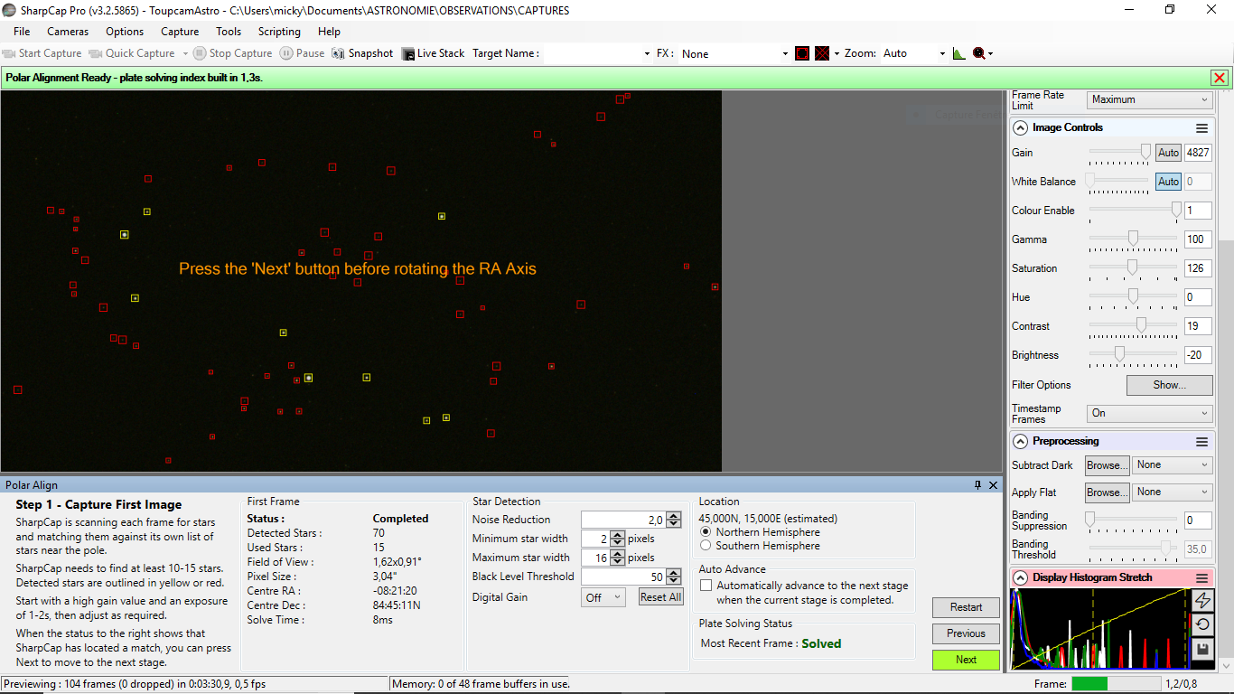

Je click sur "Next"
Capture 3.PNG (748.32 Kio) Consulté 18856 fois
Sharpcap sélectionne les étoiles "repères" pour l'alignement.
Il faut que "Most Recent frames" soit "Solved" en bas à droite.

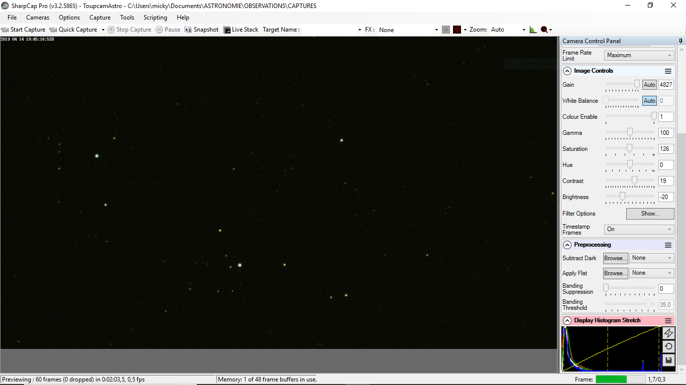

Je click sur "Next" Sharpcap fait une capture.
Capture 4.PNG (775.25 Kio) Consulté 18856 fois

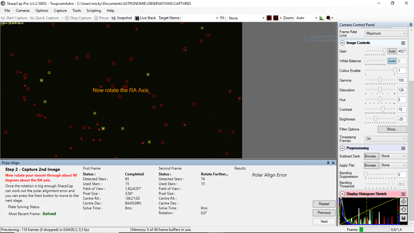

Maintenant je tourne manuellement l'axe AD de ma monture de 90° de sorte que mon axe AD soit horizontale et plus verticale.
Capture 5.PNG (769.85 Kio) Consulté 18856 fois
Je click sur "Next" Sharpcap fait une autre capture.

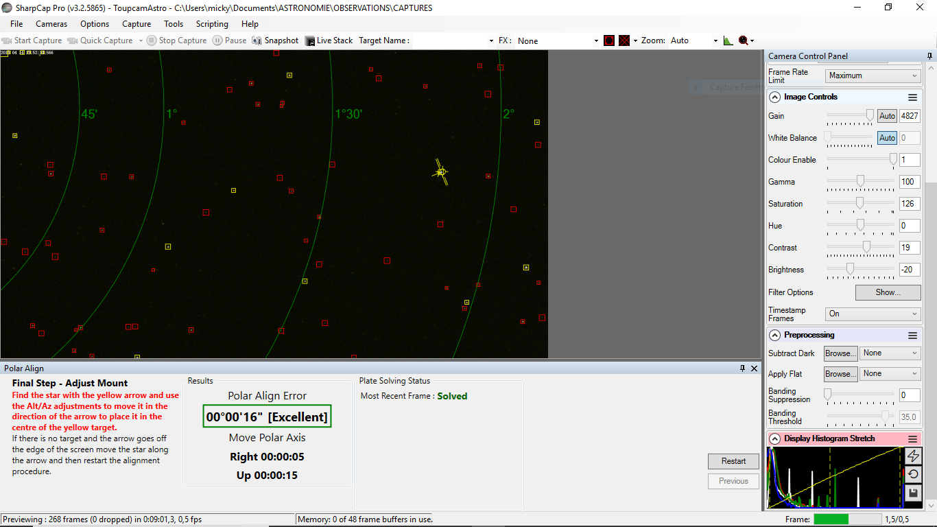

Nous arrivons à la dernière procédure (la plus importante)
Grace à ses 2 captures, Sharpcap sait ou ce trouve exactement l'alignement polaire pour la MES.
Au centre de l'image nous avons les degrés de l'erreur d'alignement.
Il suffit juste de suivre les instructions en ne touchant que les vis de réglages azimutales en latitudes (Up-Down) et horizontales (left-right).
Dans cet exemple ci dessus il faut descendre de 00:31:21 et pousser à gauche de 03:56:52 avec SEULEMENT les vis de réglages azimutale de la monture.
Le but étant d'arriver à un rapport final "excellent".
Bravo! La MES est réussit!
