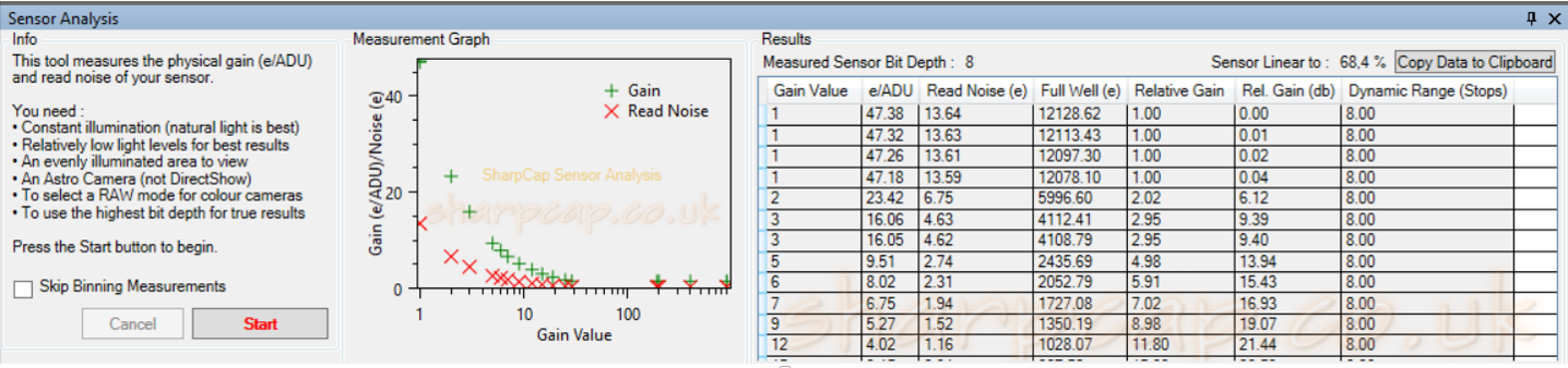

Je regardais le post viewtopic.php?f=8&t=775 mais aucun bouton offset pour ma caméra
En fait en cherchant je suis tombé sur ce test
J'ai suivi les instruction , temps de pause , choix taille de l'écran pour le test, j'ai mis un tee shirt blanc repassé et ensuite caméra devant un mur éclairage uniforme
A la fin du test j'ai un résumé
et j'ai copié le résultat sur un fichier
Que peut on en déduire par rapport au post d'origine ?
Read noise et le fullwell sont des données importante d'une caméra mais le comparaitf se fait pour un gain donné
Ce que je vois par contre c'est que le gain n'est réglable que jusqu'à 30 ce qui se voit sur le tableau "relative gain" plafonne au delà de 29

ah mince en plus j'avais enregistrer depuis en fichier csv et j'ai perdu une partie du tableau, je mets donc juste la capture après test
interprétation "sensor analys" sur firecapture sur SVBONY SV305!!
Message par clouzot » 16 avr. 2020, 21:14
Ah zut, on n'a pas la ligne avec le gain unitaire...mais ça doit être vers le gain=20 ?
