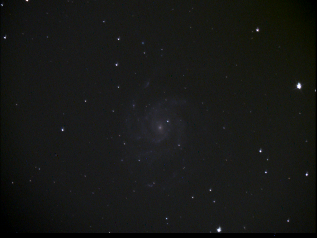

Enfin première observation va
Pour rappel newton 150/750
caméra asi224 avec réducteur de focal 0.5 gso mais avec distance réducteur capteur donnant une réduction de 0.6 en attendant la 533 qui devrait arriver fin de semaine ou début de semaine prochaine.
Lieu d'observation: mon jardin avec lampadaires et aéroport de saint-exupéry à 2 km...
Tout d'abord polar align sharpcap, j'avais un peu peur de ne pas avoir assez de champs mais c est passé juste .
Pour la MAP il me manquait 1mm de backfocus pour quelle soit parfaite on y va on a pas peur.
test du plate solving quel bonheur je vais pouvoir enlever la lunette guide ça ne me servira plus je pense.
premiere cible M51
gain 250 ,12 poses de 30 secondes + dark
Découverte de sharpcap en live c pas évident mais j'ai réussir à sortir quelque chose, encore merci à ceux qui m'ont permis de m'entrainer sur leurs brutes sinon je pense que j'y serai encore...

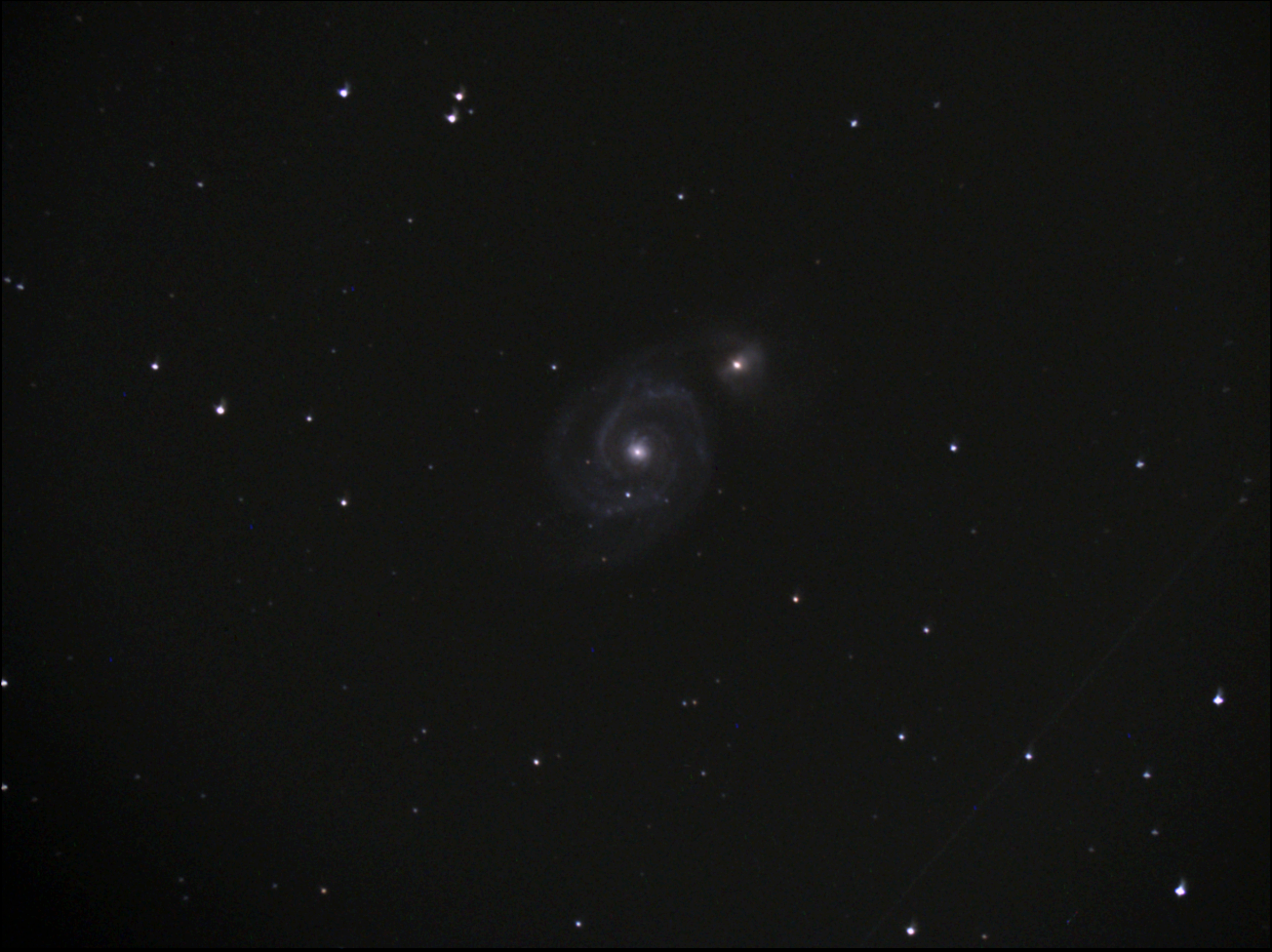

puis galaxie du moulinet même process que pour M51
les avis sont les bienvenus

Eh ben c'est très bien pour une première fois... bravo !!! :D
Oui remonte un peu ton primaire de 3mm :)

Réussi. Et pour sharcap, tu en a encore sous le coude.Tu peux tirer sur les histogrammes pour mieux faire apparaitre les objets. Ca viendra avec le temps.

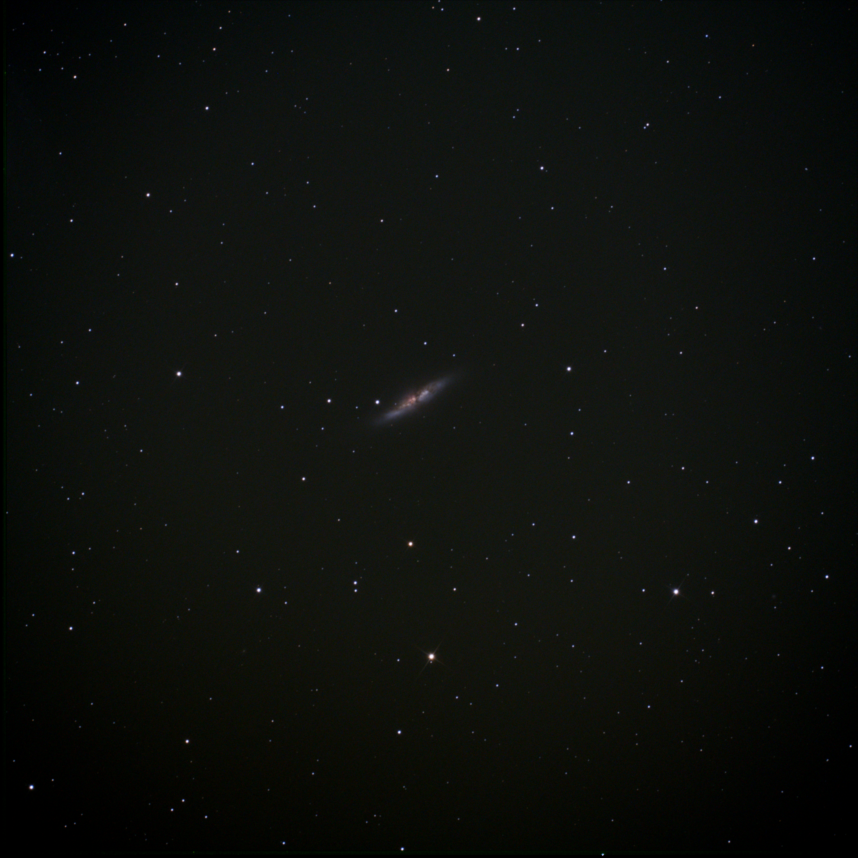

petites observations d'hier avec la 533
M51 vingtaine de poses 64s gain 100 + darks

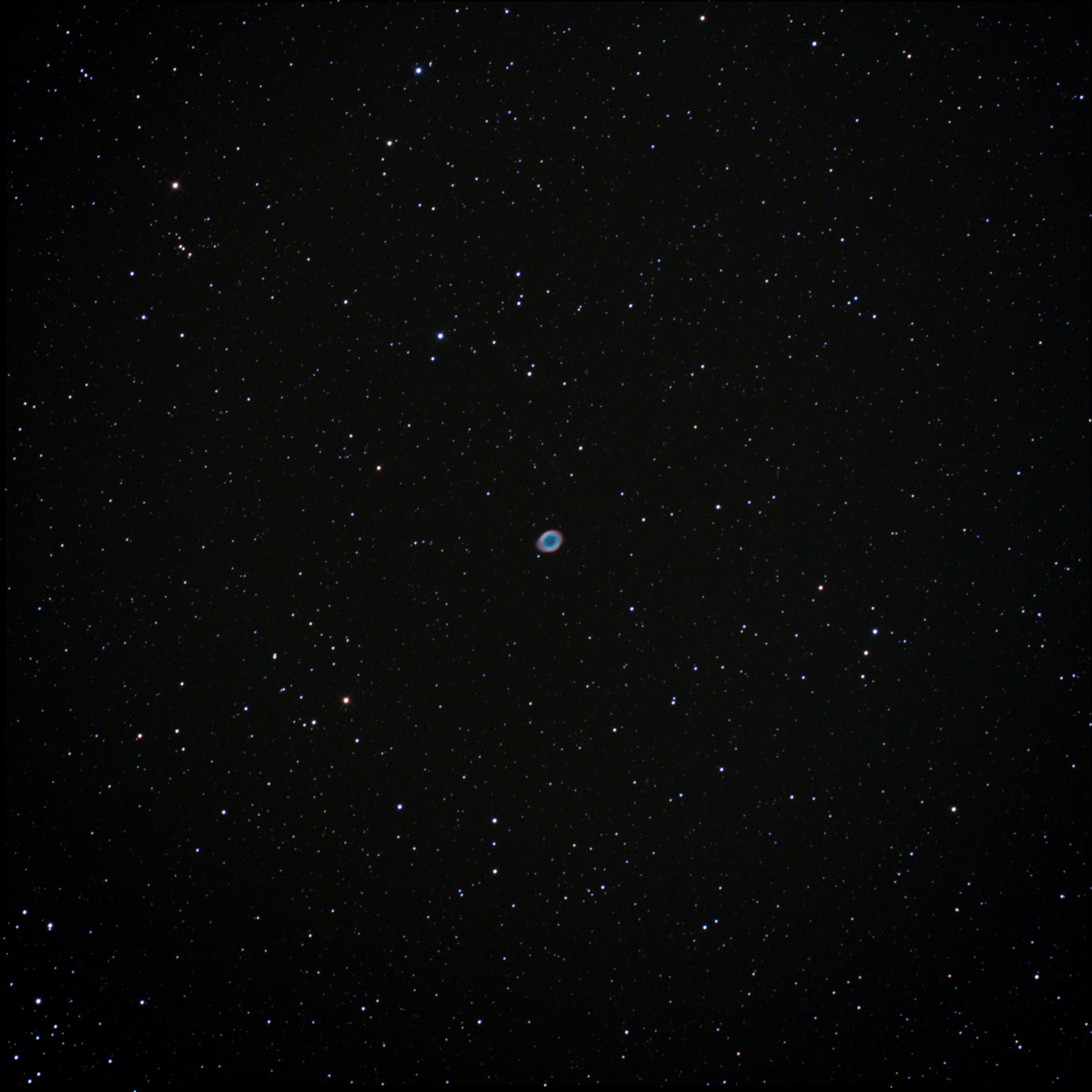

m57 14*16s +gain 200 +dark
s
galaxie cigare
15*32s + gain 200 +darks

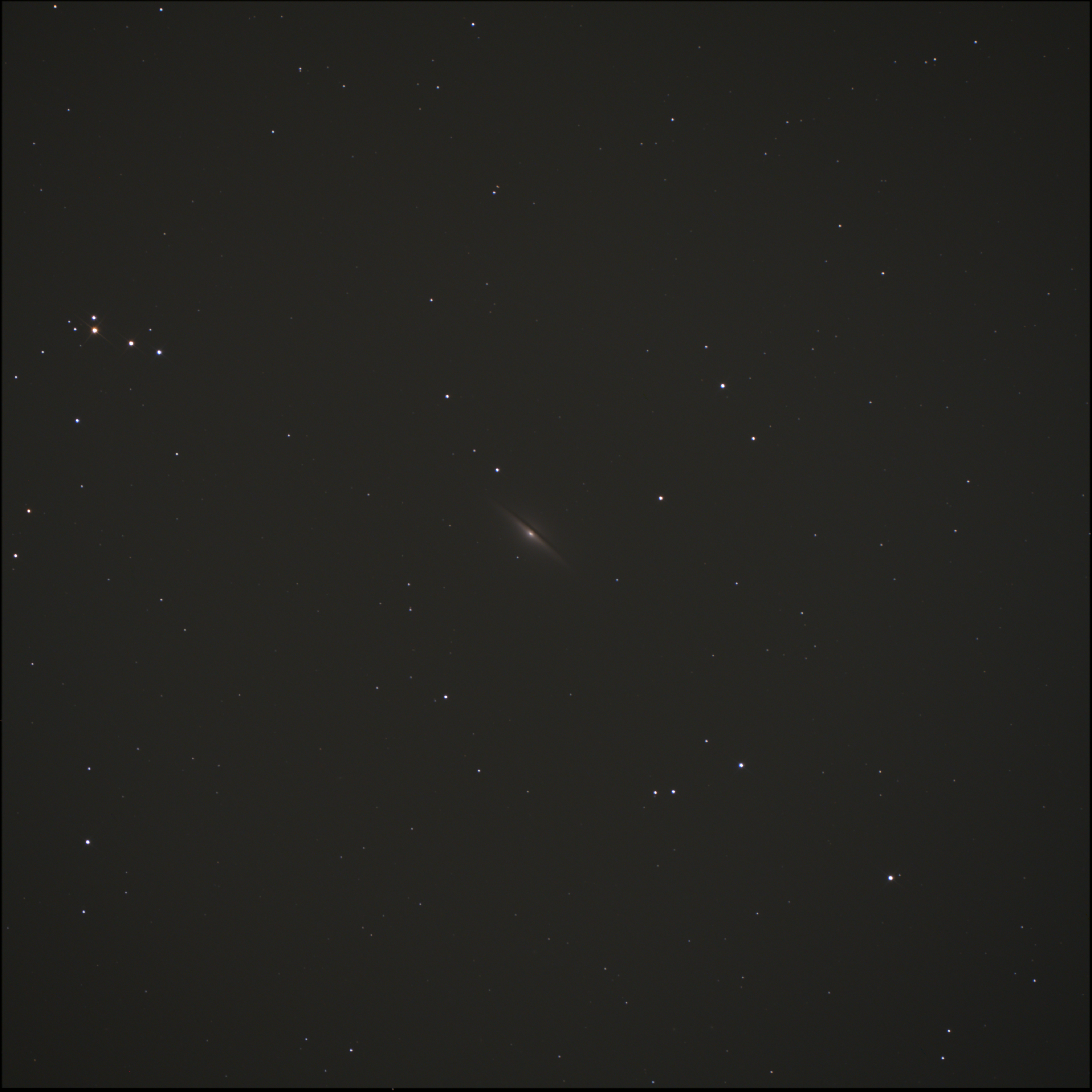

Message par kikich » 24 avr. 2020, 15:51
sombrero

60 sec , c'est aux fraise , mais sans zoomer 32 sec c'est super et ton cigare TOP , même si le champ est immense .
Gain 200 , c'est combien le max pour cette cam ?
C'est des brutes de stack Save as seen ou tu as fait quelques chose sur les images ?

non ce sont des brutes de stack
effectivement 32 secondes ça a l'air d’être le max pour ma monture
Pour la cam le gain unitaire est de 100 et le gain max 600
pour répondre à clouzot je crois que je me suis emmêler les pinceaux entre le gain et le brightness il faut que je recommence lorsque le ciel sera clément

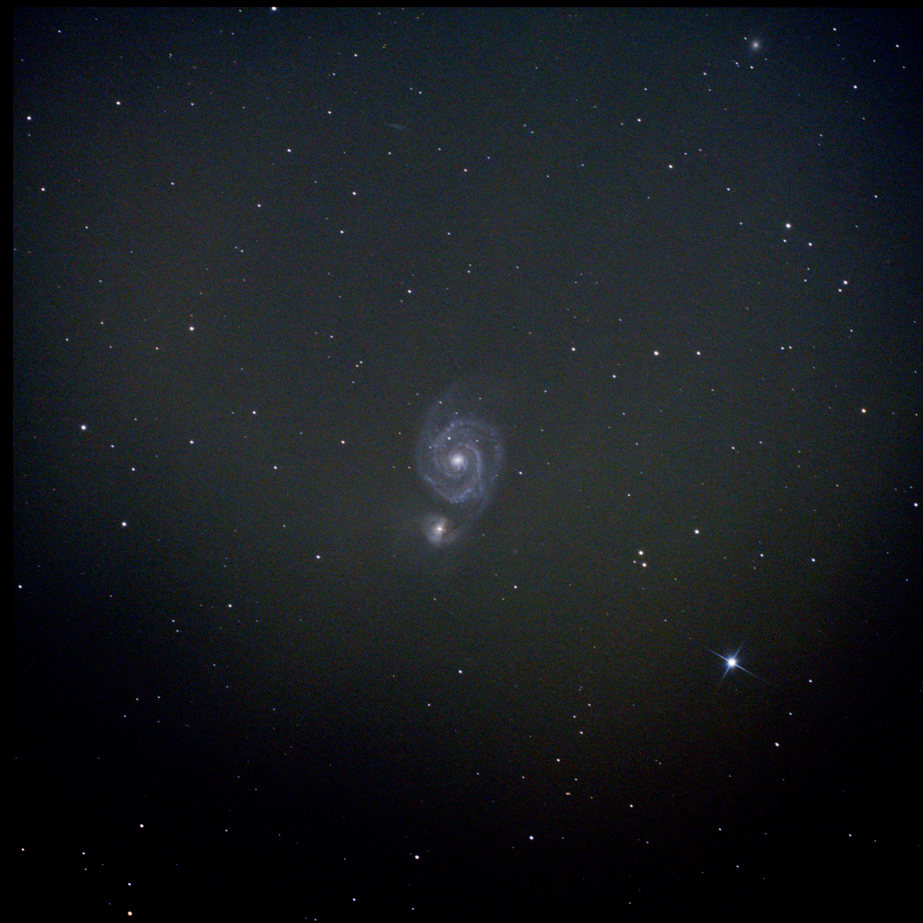

hier j'ai refait M51 entre 2 nuages 32s gain 250
