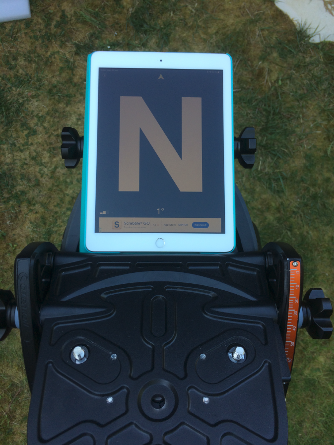

Ensuite chercher un endroit bien plat afin de positionner la tablette et vérifier les alignements vous pouvez la faire pivoter et la mettre ailleurs, derrière par exemple (pas d'illustration)
A cet étape vous devez être dans cette configuration :
Mettre à niveau en ajustant la hauteur des pieds du trépied afin d'atteindre la bulle au centre (très important) :

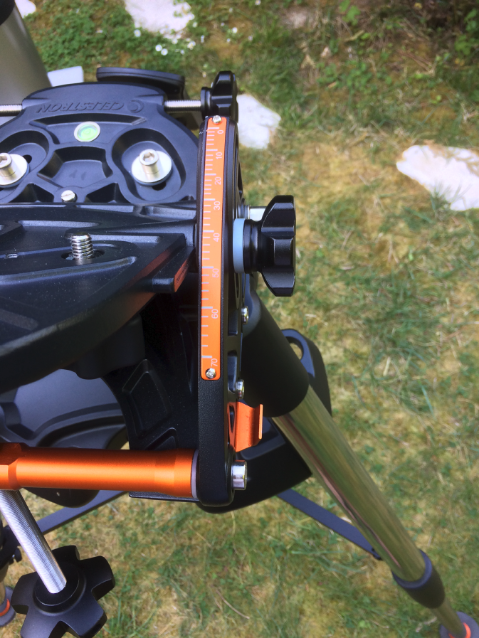

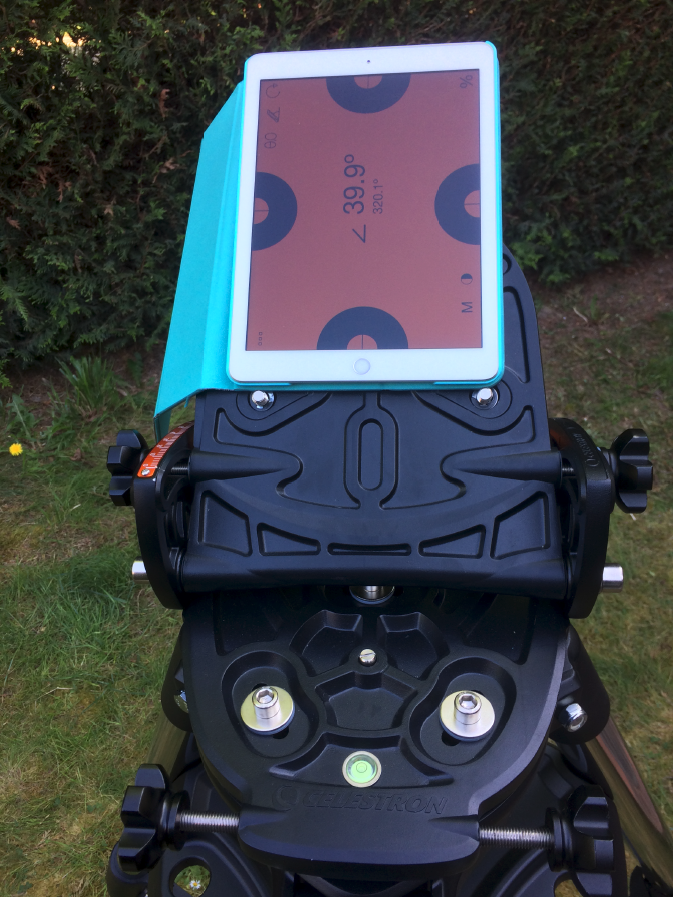

Régler la latitude avec le réglage grossier visuel en vissant ou dévissant la molette de réglage de latitude prévue à cet effet : (penser à déverouiller la table en dévissant les molettes si nécessaire voir image 4 pour descriptif des molettes)
Affiner le réglage de la latitude, l'angle à obtenir est le complémentaire à votre latitude : pour 50° de latitude viser 90-50 soit 40° : Utilisation de l'application gratuite Angle Pro sur la photo qui suit
Pour cela visser ou devisser la molette
Il est possible de positionner la tablette à l'horizontale en cliquant sur l'appli (2ème icone en haut à droite) et ajuster à la décimale près (1er icone en haut à droite) assurez-vous de placer la tablette bien à plat dans ce cas

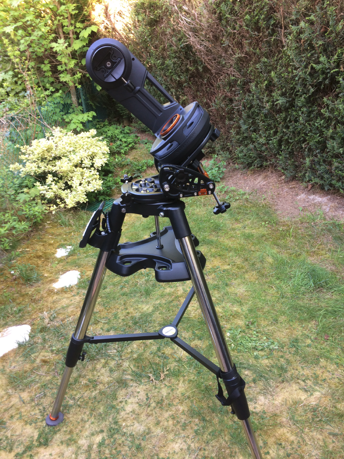

A cette étape, vous devriez vous retrouvez dans ce configuration là :
Glisser maintenant la queue d'aronde du tube dans l'emplacement sur le bras de fourche

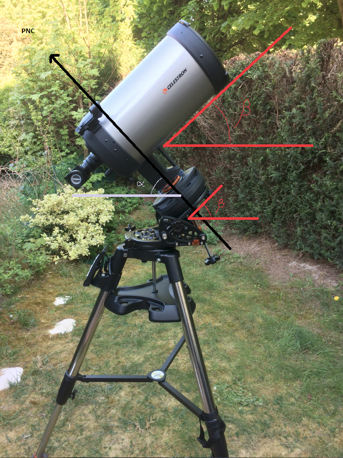

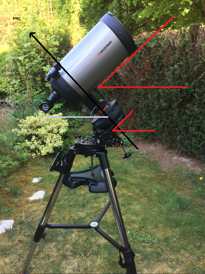

A cette étape vous pouvez vérifier l'inclinaison du tube angle Béta
Rappel : Angle Béta = complément de l'angle de latitude Alpha.
1°) Le bras de fourche pointe vers le Pôle Nord Céleste PNC.
2°) Le tube pointe en direction du Sud.
3°) La base de la monture est inclinée (tout comme le tube) et se trouve désormais dans le plan de l'équateur céleste.
Vous avez donc terminé la partie MES (matérielle de jour)

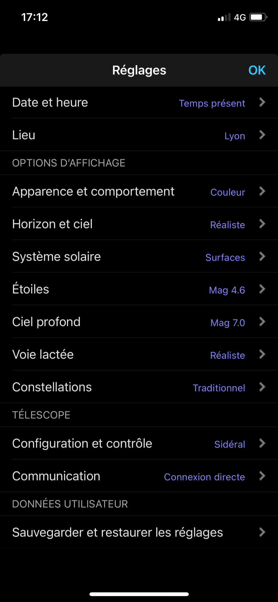

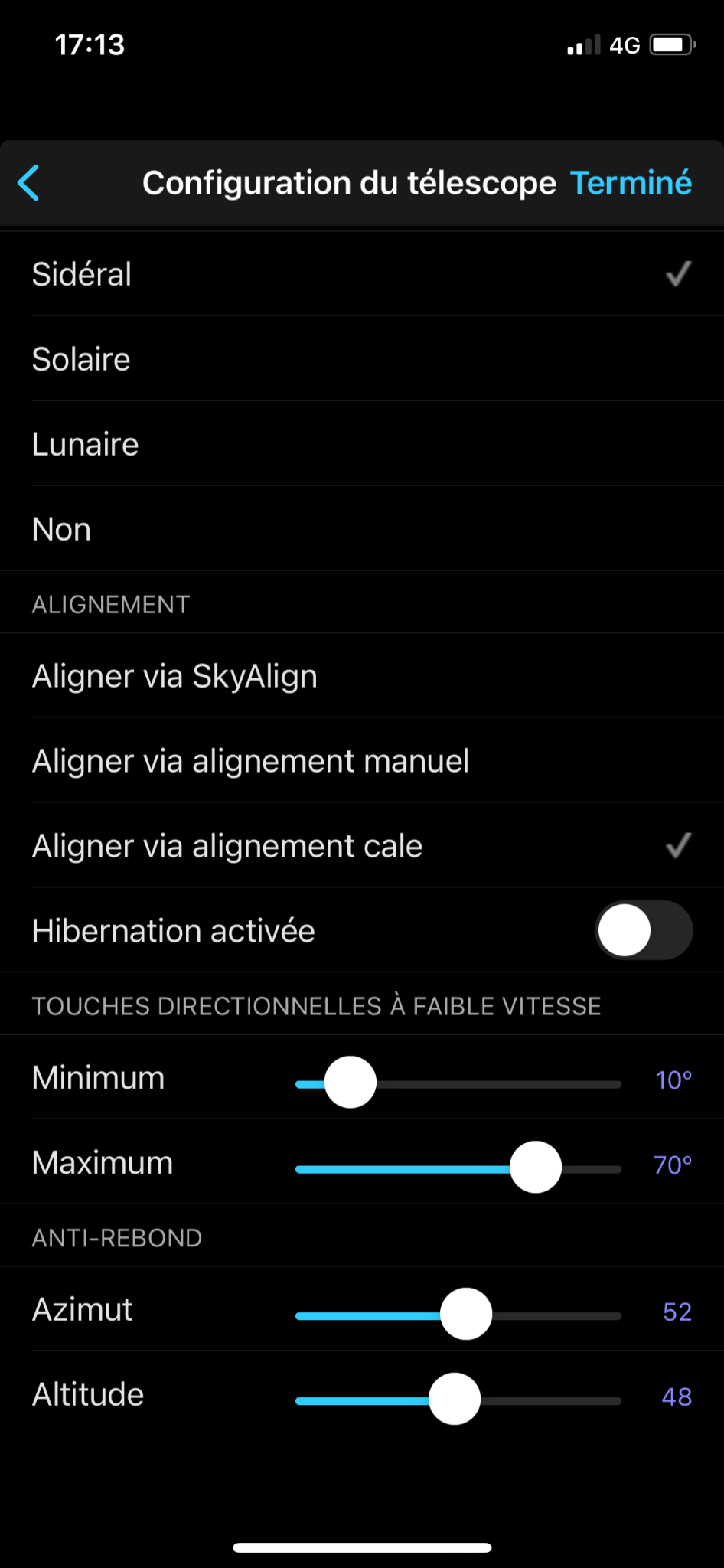

- Connectez-vous et vérifiez que vous êtes bien mode "Wedge" via l'onglet "Setup and Control"

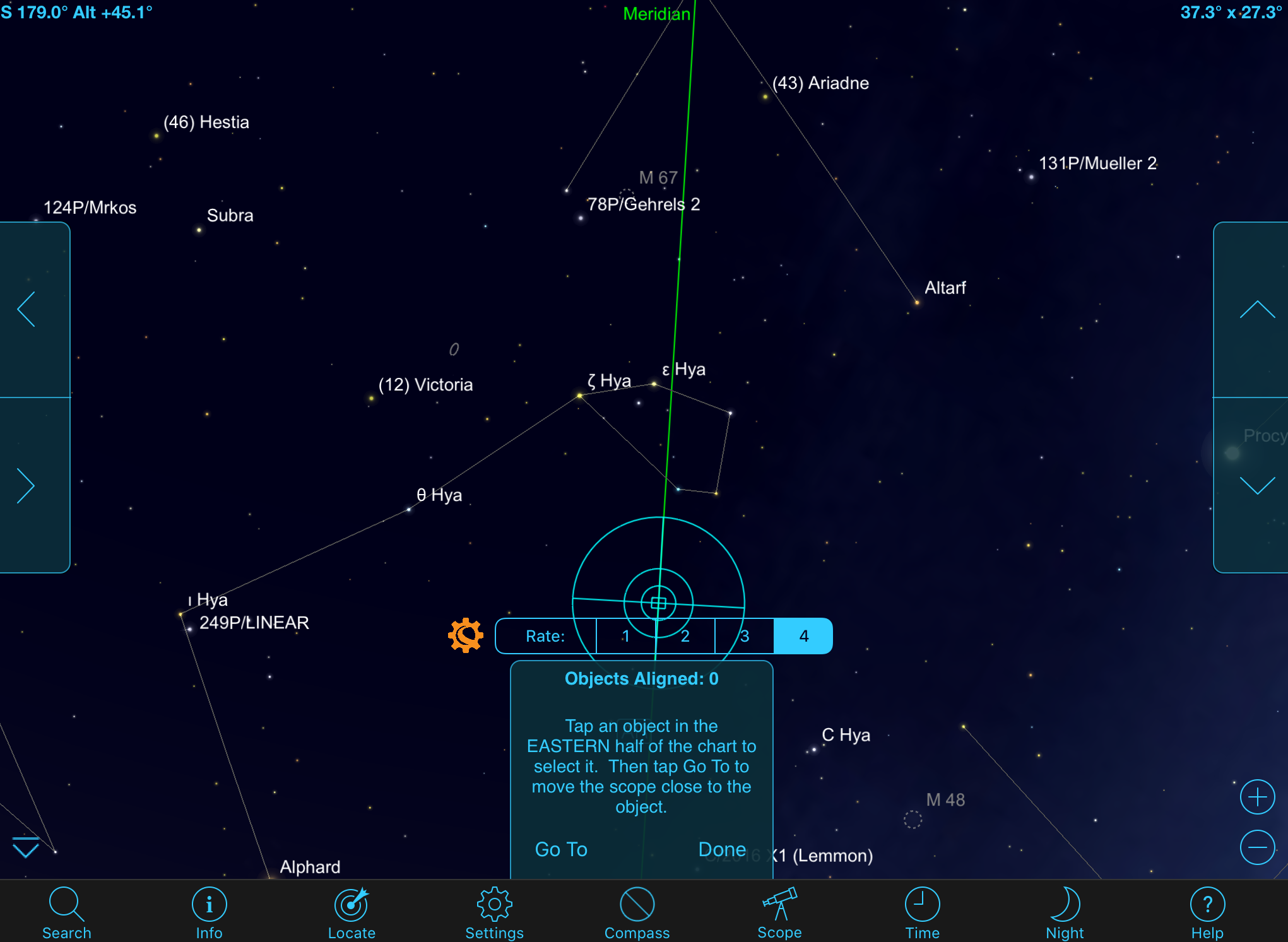

- Cliquez sur "Connect and Align"
- A partir de ce moment : votre Go-To fonctionnera déjà car la monture se base sur votre alignement (partie matérielle précédemment effectuée) pour guider, alignement qu'il va falloir parfaire.

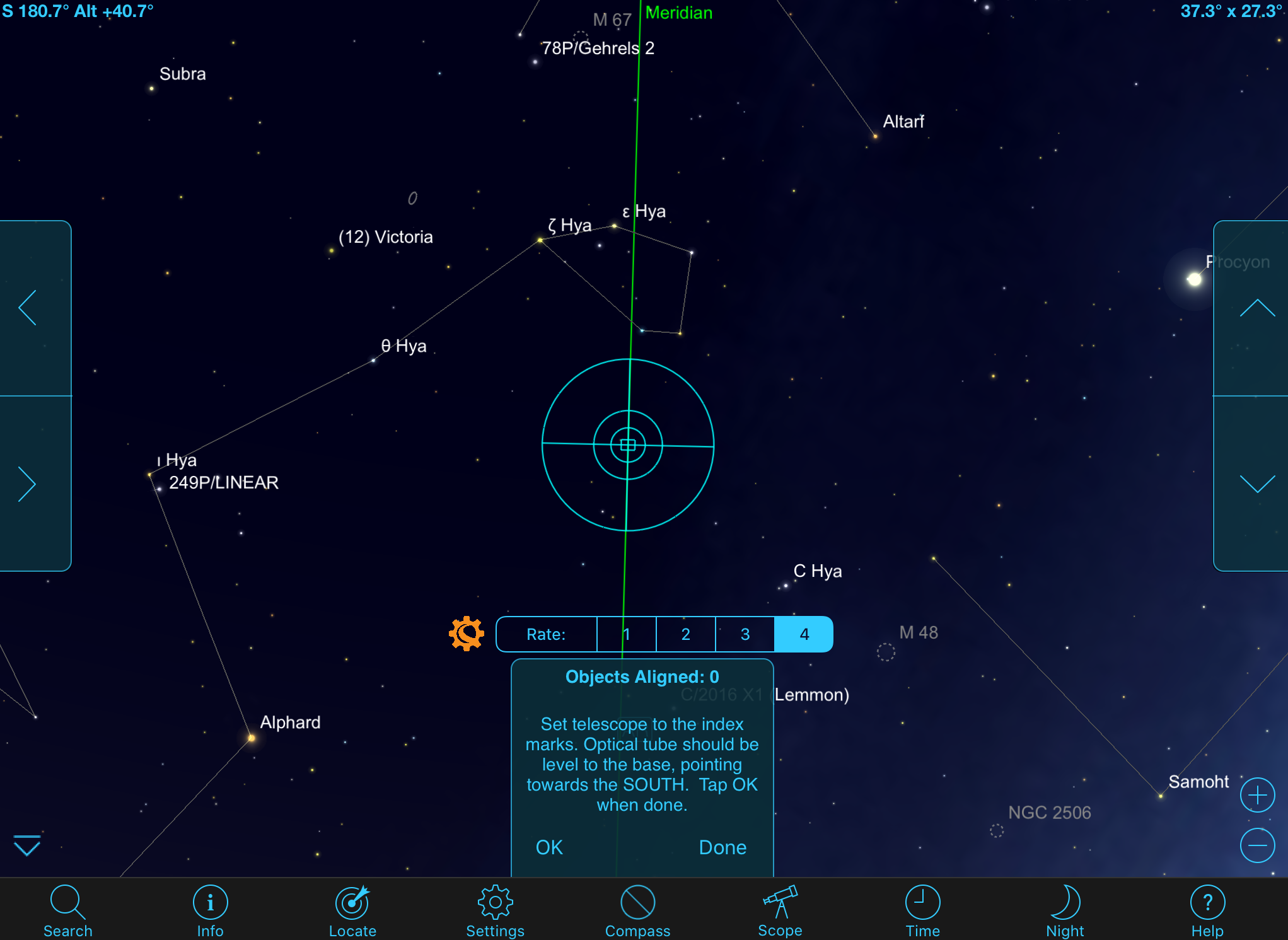

- Sur la carte du ciel de Skyportal vous verrez apparaitre en vert le méridien. (Qui n'apparait pas lors d'un alignement Alt-az classique sans Wedge)
- Une fenêtre vous invite à mettre le scope sur les repères visuels (chose que vous avez normalement avez déjà faite).
- Appuyez sur OK

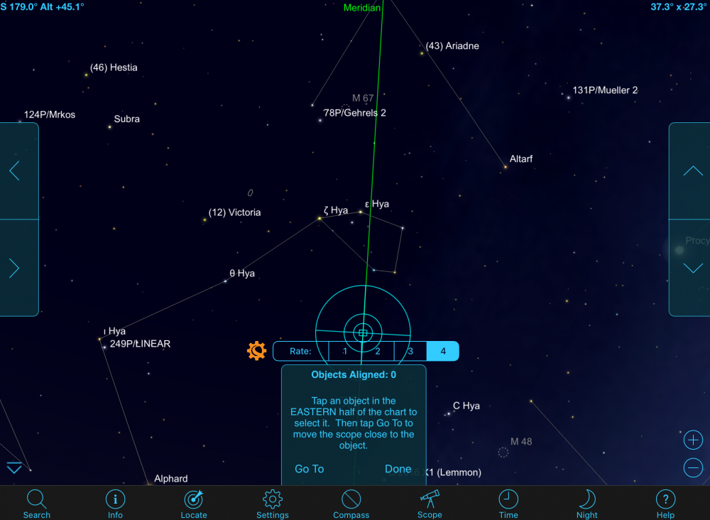

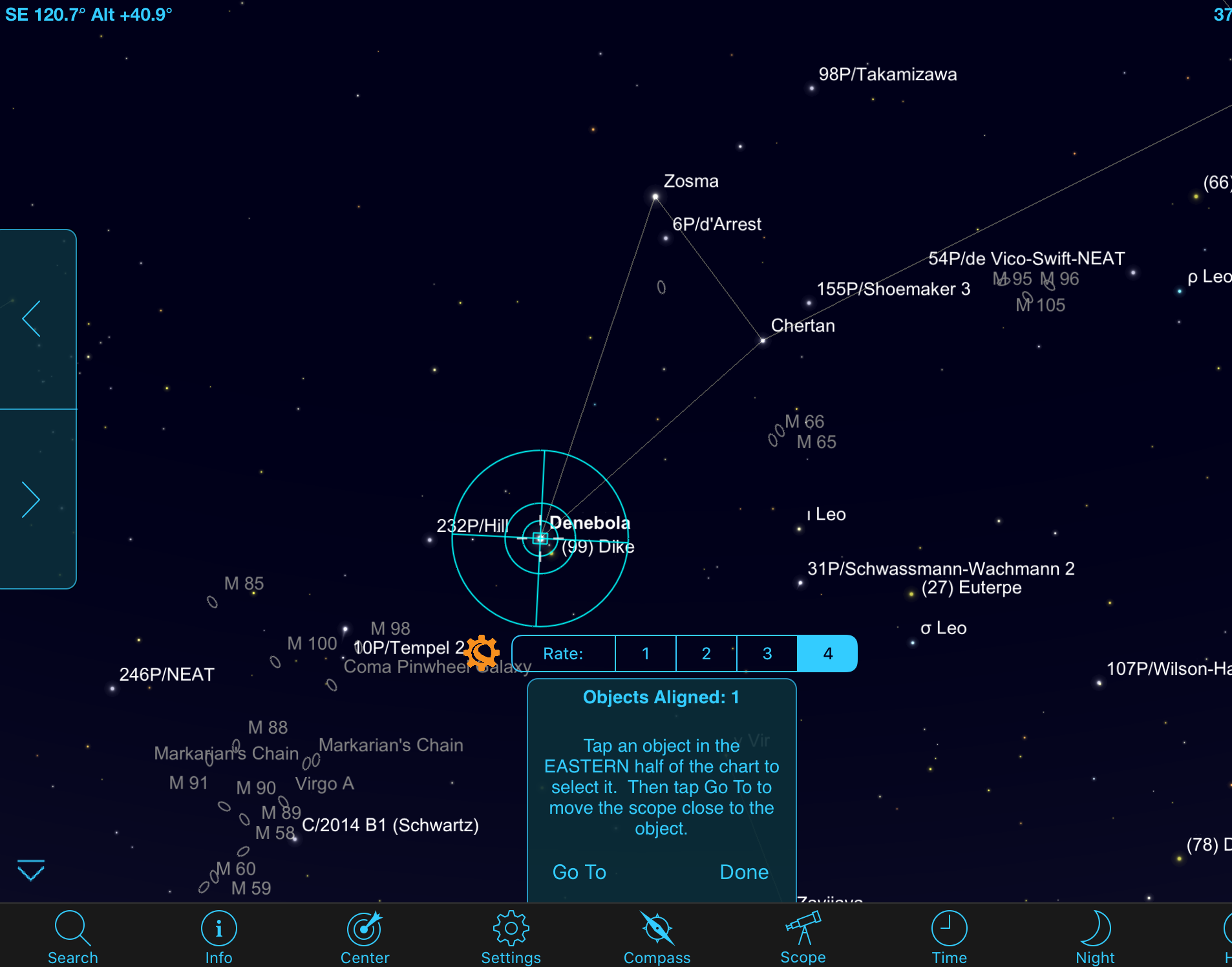

Vous êtes maintenant invité à choisir une première étoile dans la partie Est
- Cliquez sur l'étoile : attention il faut absolument que toutes les étoiles d'alignement soient visibles dans le ciel !
- Le scope se déplace non loin de la cible (exemple ici Denebola) à grande vitesse
- Il vous faut maintenant la centrer dans le chercheur
- Puis la monture va passer en mode vitesse plus lente

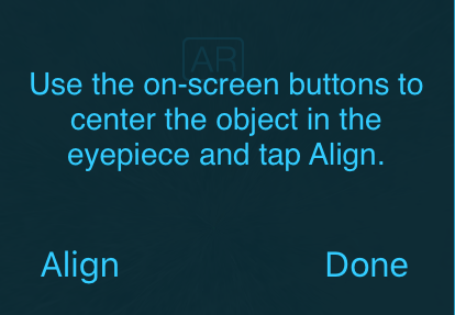

Et il vous faut centrer l'étoile dans l'oculaire, (je vous recommande ici l'utilisation d'un oculaire réticulé éclairé de petite focale, pourquoi pas muni d'une Barlow afin d'augmenter la précision)
- Puis cliquez sur "Align"
Vous avez aligné votre première étoile (dans cet exemple Denebola) et dans la fenêtre "Objets Aligned:" est passé à 1

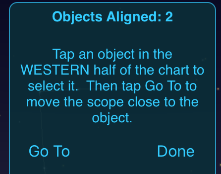

- Ensuite vous étes invités à choisir une étoile mais cette fois-ci à l'Ouest du méridien (même procédure)
- puis une deuxième encore à l'Ouest (même procédure)

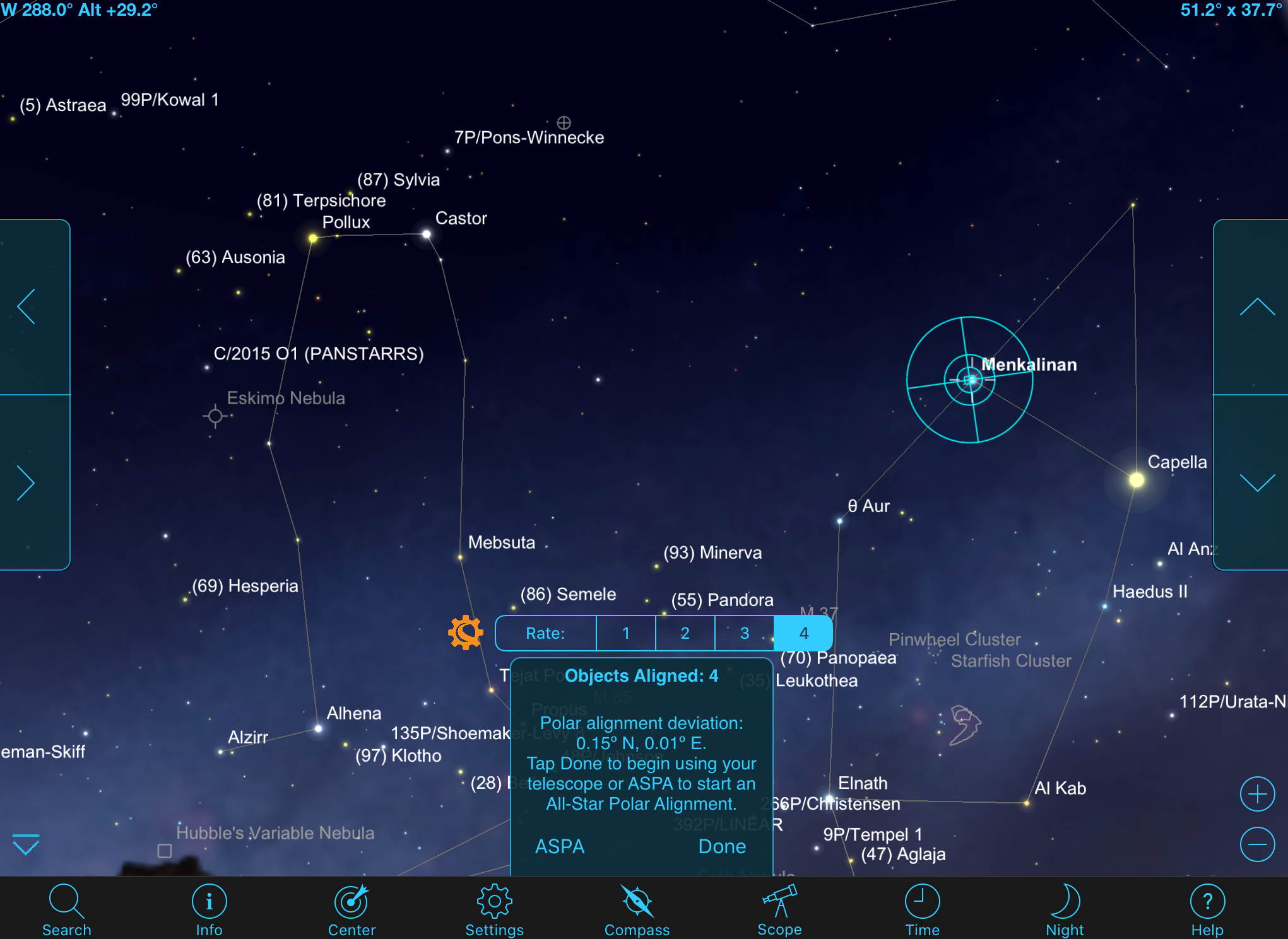

Le compteur "Objets Aligned:" va s'incrémenté jusqu'à la valeur 4.
A cette étape, une erreur (volontairement énorme pour l'exemple) en altitude N°et Azimuth E° va avoir été calculée.
Deux choix s'offrent à vous :
a) Accepter de travailler avec cette erreur d'alignement s'il est faible c'est jouable dans ce cas cliquez sur "Done"
b) Passer sur l'ASPA :All-Star Polar Alignment et cliquez sur ASPA

Salut sur cette image
l'angle Bétâ est pour toi le complément de la latitude du lieu d'obseration soit 46.7°.
l'angle Alpha sera 43.3° mais il est très compliqué d'avoir une précision chirurgicale avec Alpha car le bras de l'évolution n'est pas une surface planne, il y a un bombé au niveau du moteur altitude (queue d'arronde) qui fausse totalement la mesure. Voilà pourquoi régler Bêta est plus efficace.
Mais une fois l'ASPA terminée, tu auras sûrement tourné la molette pour affiné, cette MES de jour est avant tout faite pour mettre ta monture "orientation approximativement dans l'axe NS" et l'angle du wedge assez proche de la bonne position pour que la partie logicielle soit simplifiée et que tous les ajustemenst via rotations de verniers de la table soient les moins longs possibles.

De mon côté, j'effectue toute l'opération d'alignement polaire via Starsense (alignement auto + polar align) via la raquette.
Une fois que j'ai terminé mon 1er alignement polaire, la raquette me donne l'erreur qu'il reste. C'est à ce stade que je ne sais plus trés bien quoi faire.
Dois-je :
- éteindre la monture et laisser celle-ci ds la dernière position sur laquelle j'ai terminé mon alignement puis redébuter tout de suite une procédure de polar align ? Par exemple, j'ai terminé mon polar align sur Betelgeuse, je laisse le tube ds cette position et j’éteins et je ralume, puis je relance un alignement polaire ?
Ou
- une fois la 1ère procédure de polar align effectuée, (sans éteindre la monture), dans le menu de la raquette, je retourne directement sur l'entrée polar align et j'effectue de nouveau la procédure pour réduite l'erreur... ? et ainsi de suite jusqu'à avoir un alignement polaire acceptable ?

La procédure "normale" avec un Starsense et la raquette est la suivante :
- mise en place de la monture et de son wedge, "au mieux" (suivre la méthode de @Petit Astro pour dégrossir de jour avec boussole, niveau etc)
- tube en position "home" comme sur l'image du tuto (tube pointé vers le sud, parallèle au wedge)
- monture allumée, renseigner date heure et position GPS, suivi de Starsense Auto Align
- le laisser faire. On obtient un alignement "goto" (la monture sait où pointer pour trouver tel ou tel objet).
- une fois l'alignement Starsense terminé, "Align" sur la raquette puis choisir "Polar Align"
- la raquette t'affiche l'erreur d'alignement polaire. Pour répondre à ta question, en-dessous de 10 secondes d'arc, c'est bien pour une telle monture.
- tu choisis une étoile pour faire l'alignement polaire. La monture pointe l'étoile en question, te propose de faire un "Cal Star" (tu peux accepter). Tu centres alors l'étoile avec les molettes du wedge
- important : ensuite, sauf si l'erreur était vraiment minime, tu dois repartir de zéro et refaire un alignement goto avec Starsense ! Donc remettre la monture en position "home", menu "Align" puis "réinitialiser l'alignement" le cas échéant, puis Starsense Auto Align.Normalement une seule répétition suffit, mais j'en connais qui en font 2 ou 3 à la file (Starsense Auto, Polar Align, Starsense Auto, Polar Align, etc)

Attention, ton erreur est assez importante là car ce n’est pas des secondes d’arc mais des degrés :roll: et visiblement une écriture en décimale.
1.93° Cela fait déjà 01° 55' 48'' sur l’axe azimut soit 6 948 s !
Et sur l’axe N/S c’est encore plus important.
3.52° Donc 03° 31' 12'' soit 12 672 s.
Messages : 16583

Oui, ton erreur d'alignement polaire est très importante. Si on parle en degrés en écriture décimale, tu devrais avoir un truc dans les eaux de 0.16°. Disons que même 0.20° c'est encore acceptable, la monture sait corriger d'elle-même ce genre d'écart minime pour assurer un suivi et un goto corrects.
Donc dans ton cas d'espèce, tu avais fini le Starsense Auto Align, la raquette te dit que
- tu as 3.52 degrés d'écart en élévation ("N", ce qui veut dire que ta monture est "trop au nord" donc que l'axe polaire pointe trop près vers l'horizon nord)
- et que tu as 1.93° d'écart en azimuth ("W" donc que tu pointes "trop vers l'horizon ouest")
Dans ce cas tu dois bel et bien faire suivre de Align/Polar Align, choisir une étoile et la recentrer avec les molettes, car l'erreur est vraiment grande et la monture ne fonctionnera pas dans les meilleures conditions pour le suivi et le goto.
Ensuite, tu relances un Starsense Auto Align, et logiquement l'erreur polaire rapportée devrait être sensiblement inférieure.
La précision de tout ce processus est très impactée par le nombre de points de mesure que peut faire Starsense. Si tu as comme moi la moitié du ciel masquée par des arbres ou des immeubles, ça sera moins bien que dans le désert où Starsense peut faire ses mesures sur 360. Dans mon cas, je devais refaire au moins deux fois le Polar Align pour obtenir une erreur assez petite.

Je possède un appareil nextar evolution avec wedge monté récemment
pourquoi avec l'application skyportal on ne peut pas aller sur le zenith et une zone autour de ce point
ensuite si on sélectionne une constellation par recherche et star de cette nuit, ci celle ci ce trouve vers le sud, l'appareil ne met pas d'alerte et le tube viens ce bloquer contre la monture
Y a t'il une information à donner dans le logiciel skyportal ou sur la raquette ( image jointe de ma config sur skyportal)
Merci pour votre réponse
