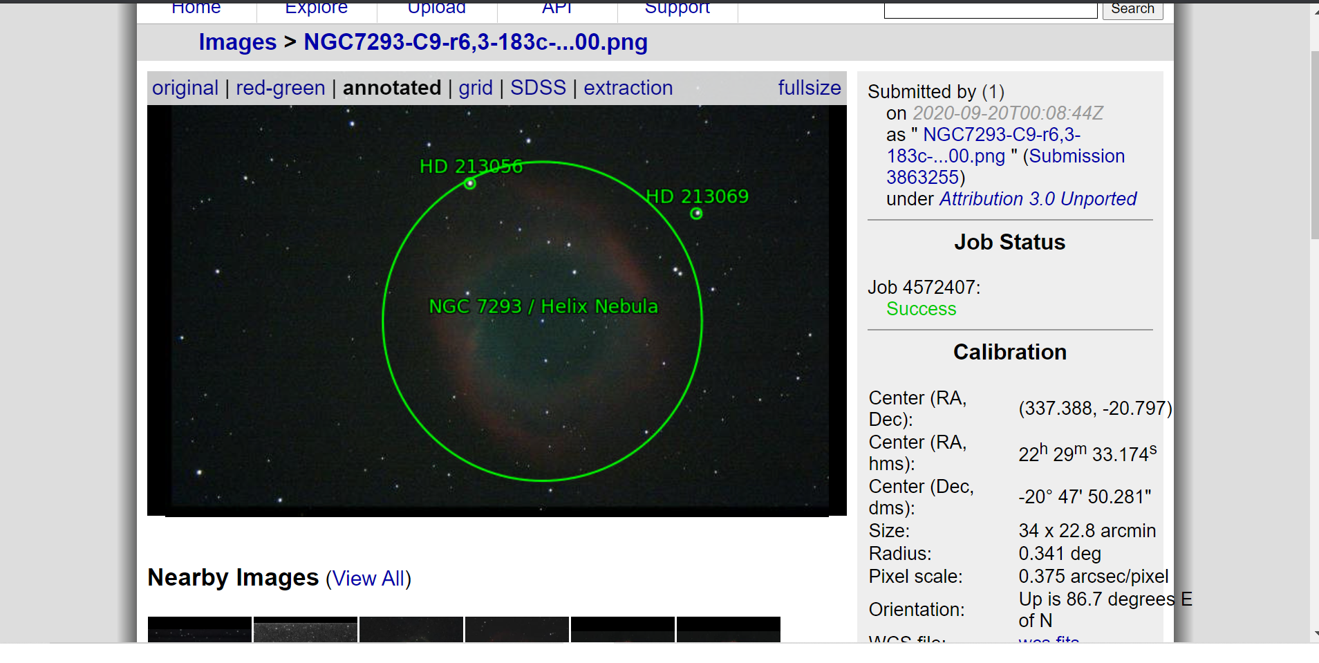

En attendant résultats de l'Astrométrie avec le C9 - d 235/ f 2350 -Altair183> pixels de 2.4 5440x3648
C9 + rien donc focale théorique 2350 :
théorique = 19.10"x12.81" 0.21"/pix
Astrométrie = 21.10"x14.10" 0.23"/pix
C9 + red 6.3 Celestron ref 94175 Chine - MAP a mi-course
Reglage capteur /lentille réducteur = 105
théorique = 30.32"x20.33" 0.33"/pix
Astrométrie = 34.00"x22.33" 0.375"/pix
Je suis trop long de 10% environ > je vais ramener vers 95 le prochain coup - apres il faut voir les abérations ? , je ne trouve pas moche

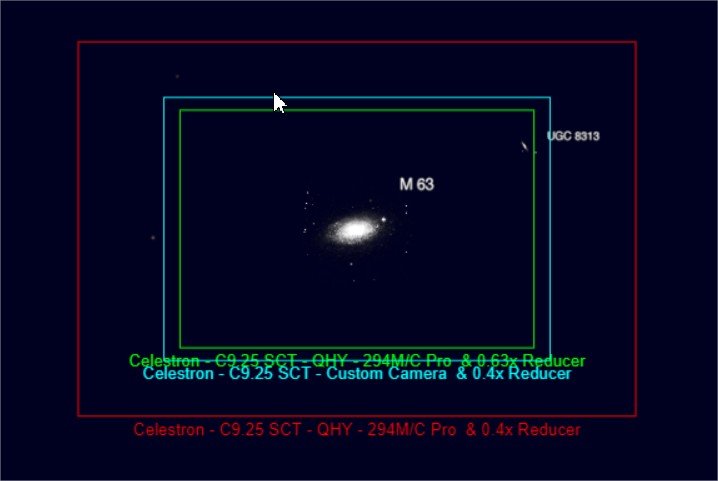

Bref, avec ma 294, j'ai 23mm de diagonale et un champ de 4144x2822 pixels.
Si je veux réduire le champ à 16mm de diagonale (pour rester dans le champ bien corrigé), je dois cropper le champ à 2885 x 1965 pixels ?
Taille capteur imx 294 :
19.1 x 13 mm = 4144 x 2822 pixels (diag 23mm)
Réduit :
13.3 x 9.1 mm = 2885 x 1965 pixels (diag 16mm)
Je demande, car je suis une tâche en maths, contrairement à beaucoup ici, donc avant de courir après un truc à 400 euros dispo dans 3 ou 6 mois, je préfère vérifier que je ne me suis pas planté dans mes petits calculs :P
Normalement, cela devrait donner ça :

Si cela donne le même champ qu'à f/6,3 mais avec la rapidité du f/4, ça peut être un bon plan (même si on perd le champ complet de la 294)...

Moi aussi j'ai commandé Le Night Owl 0.4 pour mon C11, il s'agit plutôt d'un pré-commande (pre-order) aucun paiement pour l'instant.
Du coup, par contre je n'ai pas encore d'imageur principal j'hesite donc entre la 294 et la 533 ou peut-être la 2600.
Je ne sais pas encore à terme je passerai surment à l'hyperstar ou me prendrai une Lulu de courte focale :roll:
Si vous avez des conseils je suis preneur :P
Les réducteurs/correcteurs pour SCT
Message par clouzot » 10 mai 2021, 11:26
@abh sauf si les specs du NightOwl v2 changent énormément par rapport à la v1, le champ utile sera limité à la taille du capteur de la 533. Tu devras cropper les images faites avec une 294 ou une 2600. Ce n'est pas forcément un gros souci ceci dit, car si tu finis par investir dans un Hyperstar ou une lulu de courte focale, le champ utile sera bien plus grand et une 2600 ou une 294 passeront tranquillement.
Pour être confortablement échantillonné avec un Hyperstar, j'aurais plutôt tendance à te conseiller les pixels les plus petits possibles. Donc une 533 ou 2600.
Mais si tu souhaites, à un moment, travailler au foyer du C11 (avec réducteur x0.63 ou sans, au foyer f/10), la 294 sera plus adaptée avec ses gros pixels.

@clouzot Je discute avec Steven Koening de chez Starizona depuis quelques jours et visiblement les specs restent les mêmes correction sur 16mm mais effectivement avec de l'APS-C possible mais en Croppant - à voir -
Je vais forcément débuter avec le réducteur x0.63 car c'est le seul dont je dispose actuellement (j'ai un Meade X0.33 mais obsolète avec les capteurs d'aujourd'hui), mais je ne pense pas prendre une 294 puis une 533

Je suis dans une réflexion semblable 533 ou 2600 ?
Les 16 mm de diagonale de la 533 sont super bien adaptés à ce que peut illuminer le NightOwl.
Mais, si je m'équipe plus tard (et je comprends qu'il y a une sorte de fatalité :mrgreen: ) d'une petite lulu, celle-ci pourrait couvrir sans peiner un plus grand capteur. Je pourrai bien sûr acheter une deuxième camera spéciale lulu avec un plus grand capteur ... Mais je ne sais pas si c'est un super calcul alors que la 2600 est capable de couvrir les deux besoins (en croppant si besoin dans le cas C8+NightOwl) et qu'elle a des caractéristiques très intéressantes (notamment sa sensibilité et les 16 bits de son ADC).
En résumant, au lieu d'avoir deux cameras correctes, en acheter une seule mais techniquement supérieure, capable de couvrir les deux besoins (C8 + NightOwl et lulu).
Bref la 533 n'est pas commandée et la 2600 gagne quotidiennement du terrain malgré son tarif qui calme les plus impulsifs ;)
