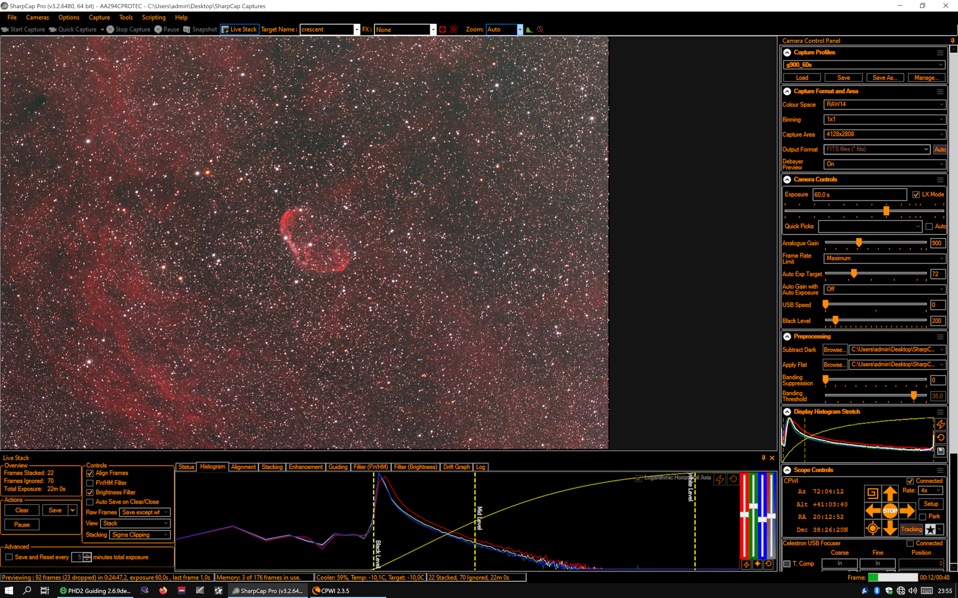

Soirée au C9 Hyperstar, 294c, filtre IDAS LPS D2 (je suis allé voir deux fois s'il y était bien :ninja: )
Je tourne avec des poses de 60s, PHD2 tente tant bien que mal de suivre.
Crescent Nebula, dans son jus, 22 minutes
J'ai fait pour une fois un flat couleur et pas monochrome. Avec un filtre qui déséquilibre la balance, c'est nettement plus facile à travailler ensuite, comme on peut le voir sur la balance des blancs (sinon ce serait rouge à fond, vert au mini)

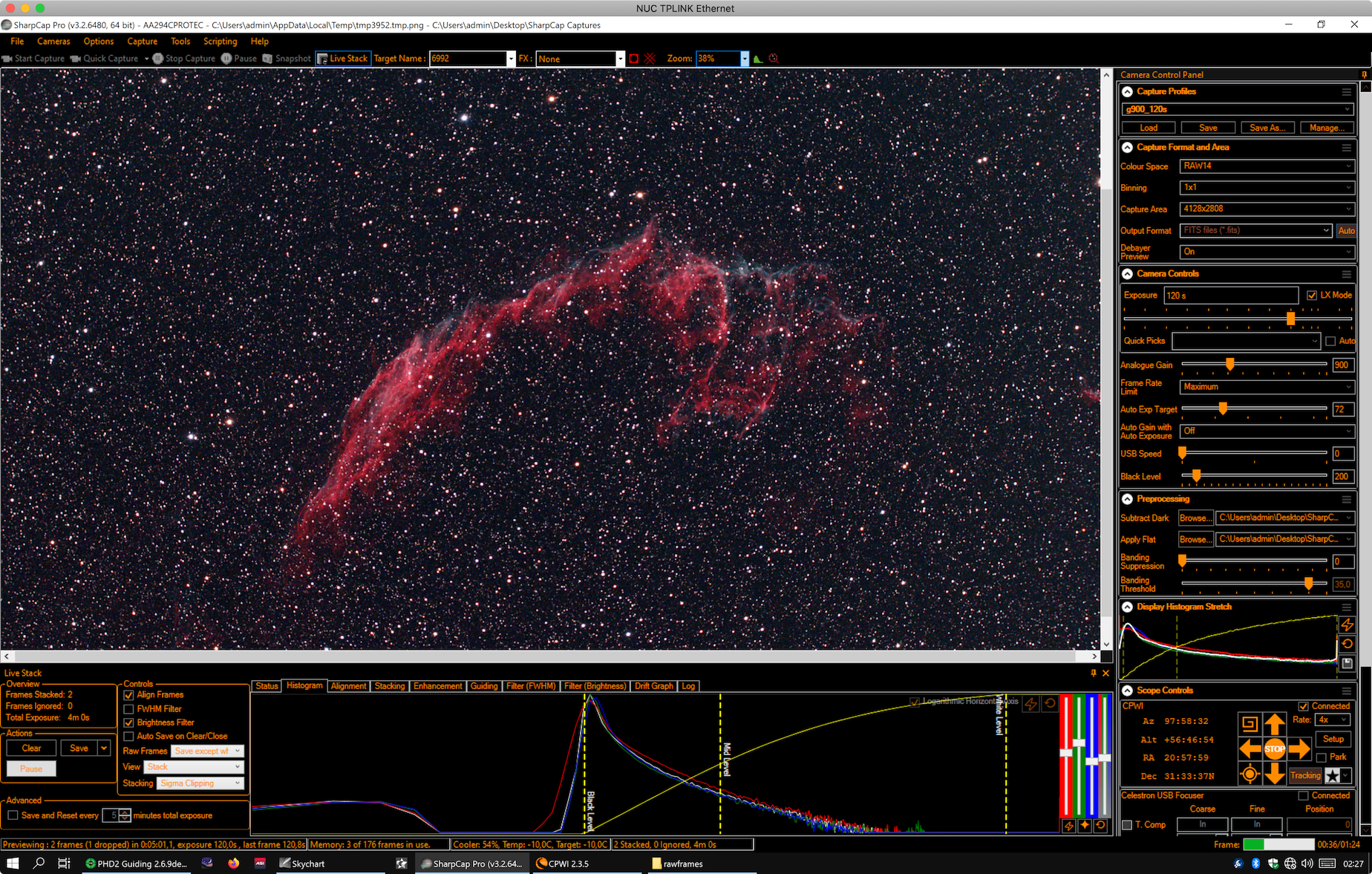

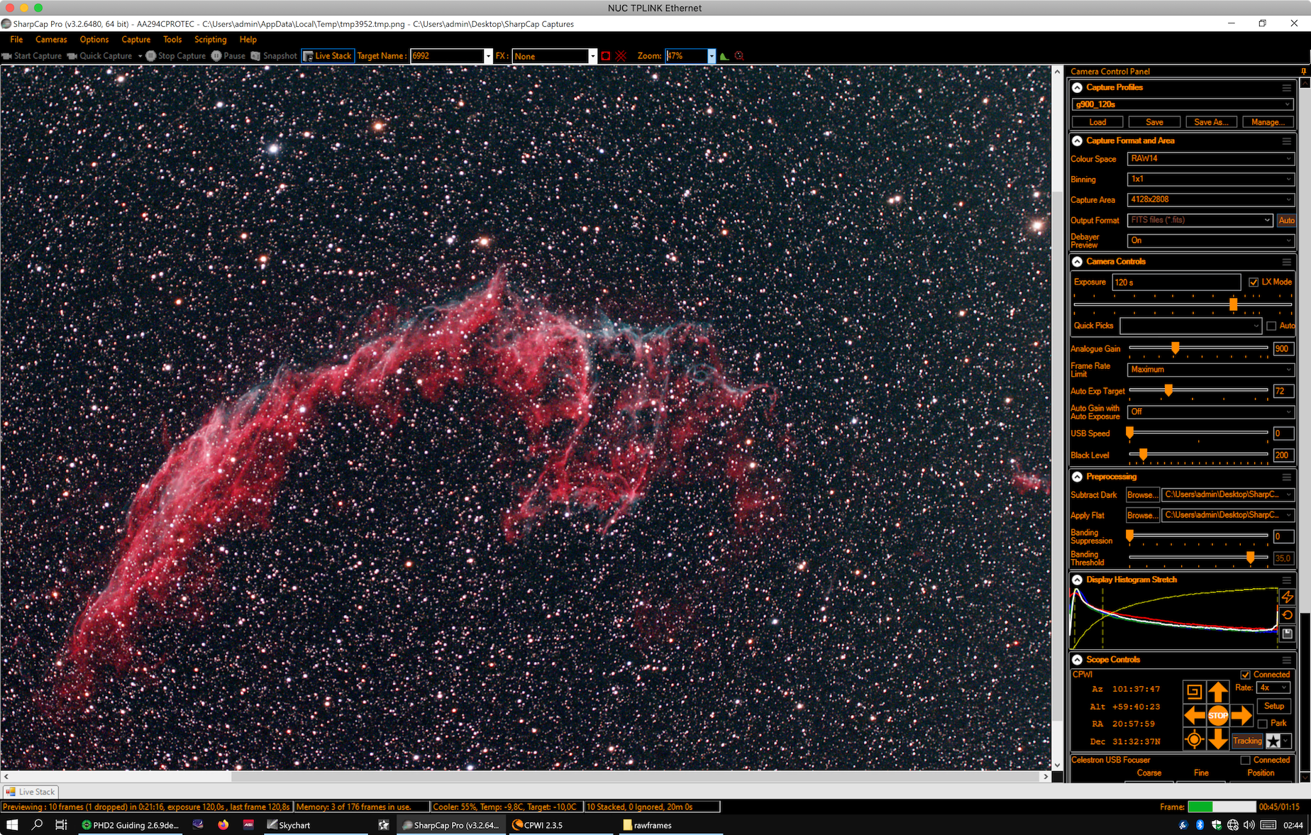

Dentelles (6960), 11 minutes

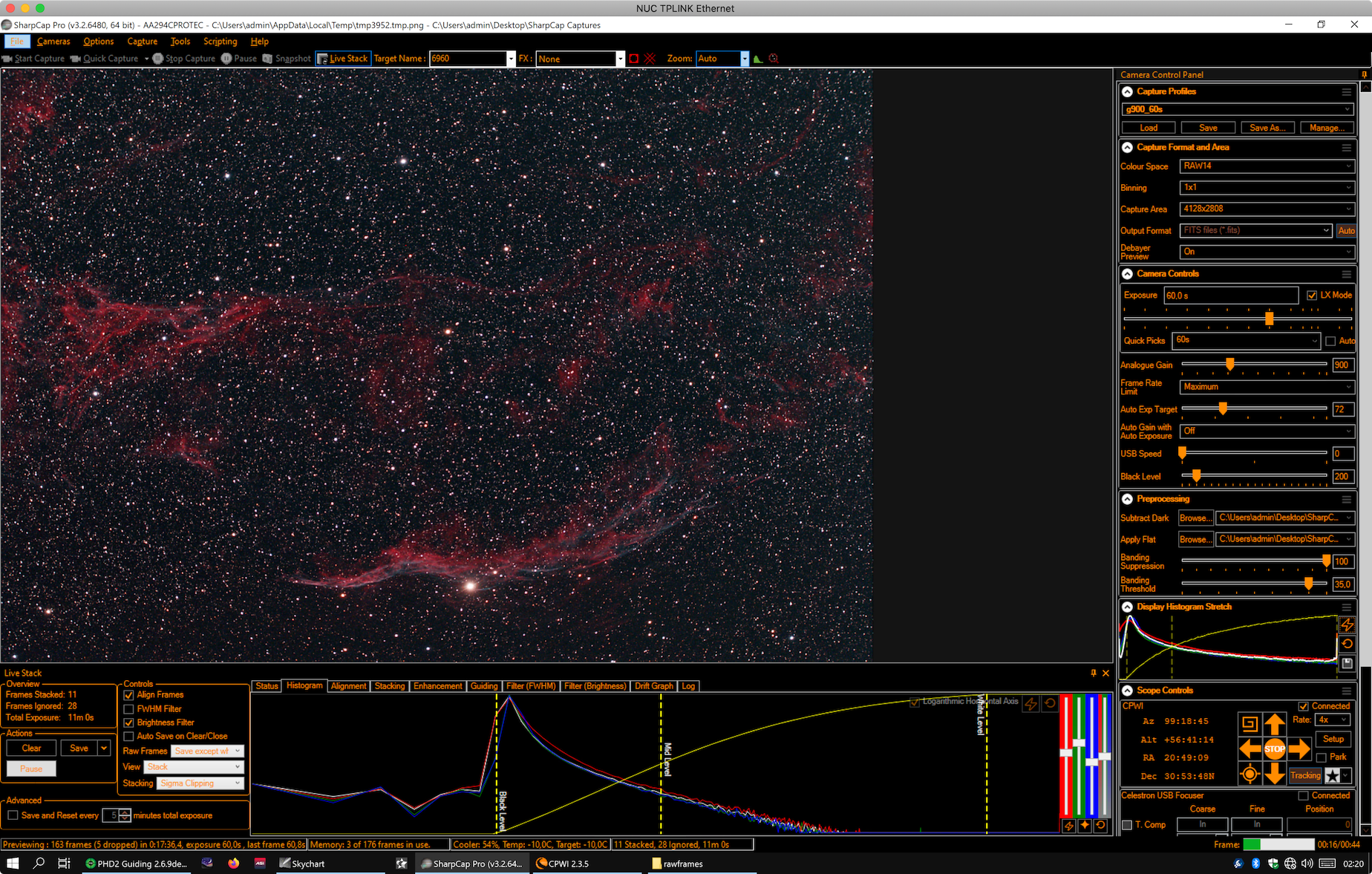

Message par clouzot » 12 juin 2021, 02:30
(Presque) comme @Steph , 2x120s :mrgreen:
(IDAS LPS D2)
EDIT : après 20 minutes

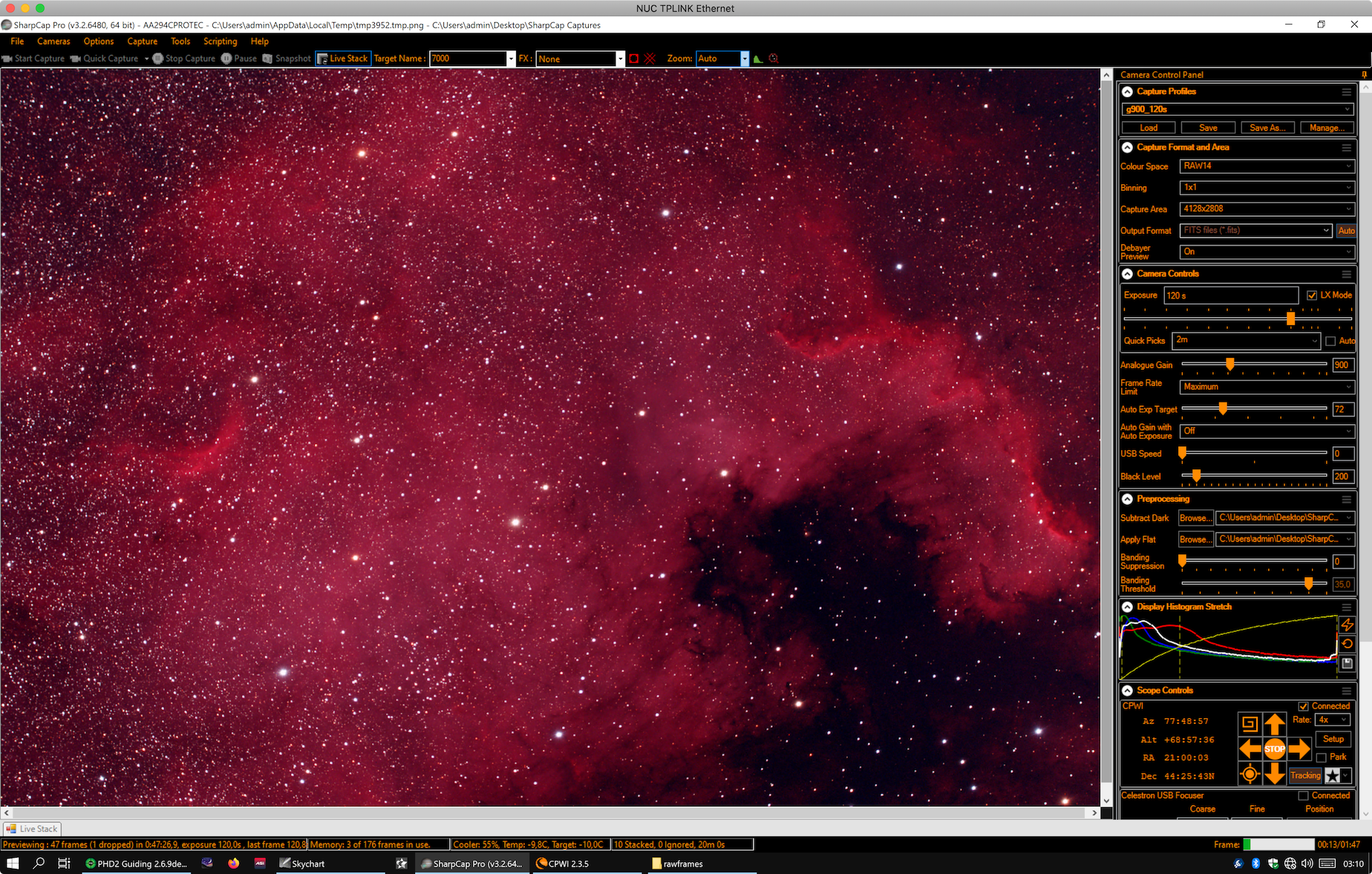

Message par clouzot » 12 juin 2021, 03:18
NGC7000, 20 minutes (poses de 120s). Je ne sais vraiment pas comment l'équilibrer celle-là...plus de bleu ? moins ?

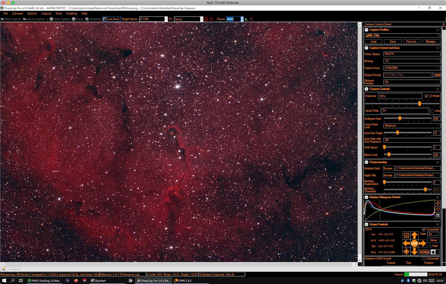

Message par clouzot » 12 juin 2021, 03:38
IC1396, 16 minutes
