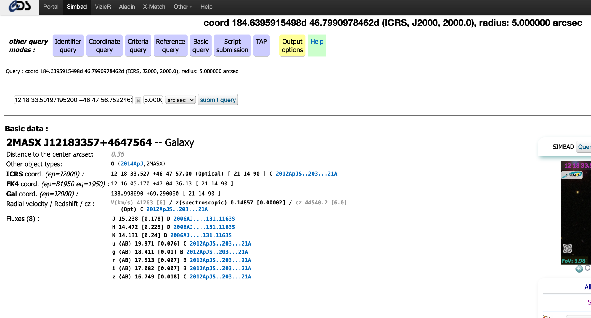

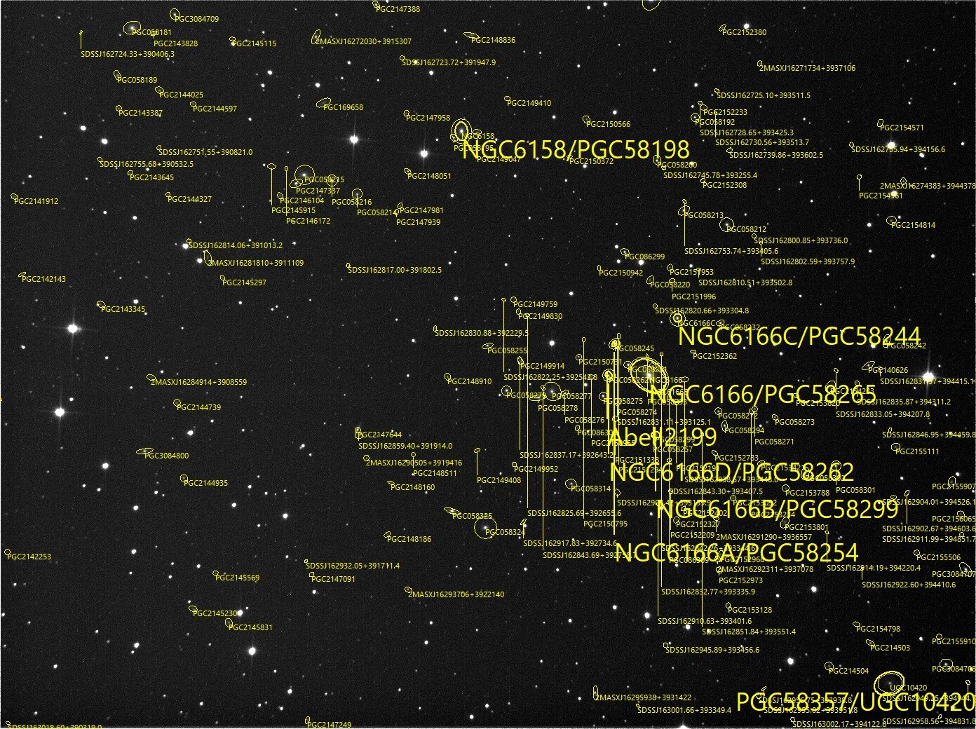

Sur cette photo d'Abell 2199
J'ai cherché une galaxie proche de NGC 6158 visible en zoomant bien et voilà ce que ça donnerait :

Oui @sebb916
Si le redshift de cette galaxie est exact, ta base de calcul est correct.
Si la capture de Abell 2199 dans le superamas d'Hercule est de toi, cela montre bien qu'avec un ciel "convenable" un grand nombre d'entre nous peuvent atteindre de la tachouille lointaine.
C'est cool.
Tu n'as plus qu'a créer un nouveau post "Le VA lointain de Sebb916" !
Après comme le dit Pierre, ce sont des valeurs estimatives basés sur des calculs théoriques
C'est cool.
- sebb916
- Messages : 6938
Le "VA lointain" de mickyman 23
Oui c'est une des images du 4 septembre, le soir où j'avais fait découvrir le ciel à un collègue de travail de ma femme, il avait pu voir un échantillon d'un peu tout (galaxies, amas, nébuleuses, NP et planètes) en n&b et/ou couleur et avec ms deux télescopes.
Ce soir à le ciel était moins mauvais que le reste de l'année,
J'ai quelques clichés de différents Abell en stock mais l'objectif 2022 sera de les voir... en couleurs
Il y a surement dans l'image quelques objets plus lointains mais je n'ai pas réussi à les trouver dans les bases de données (ou je m'y suis mal pris)

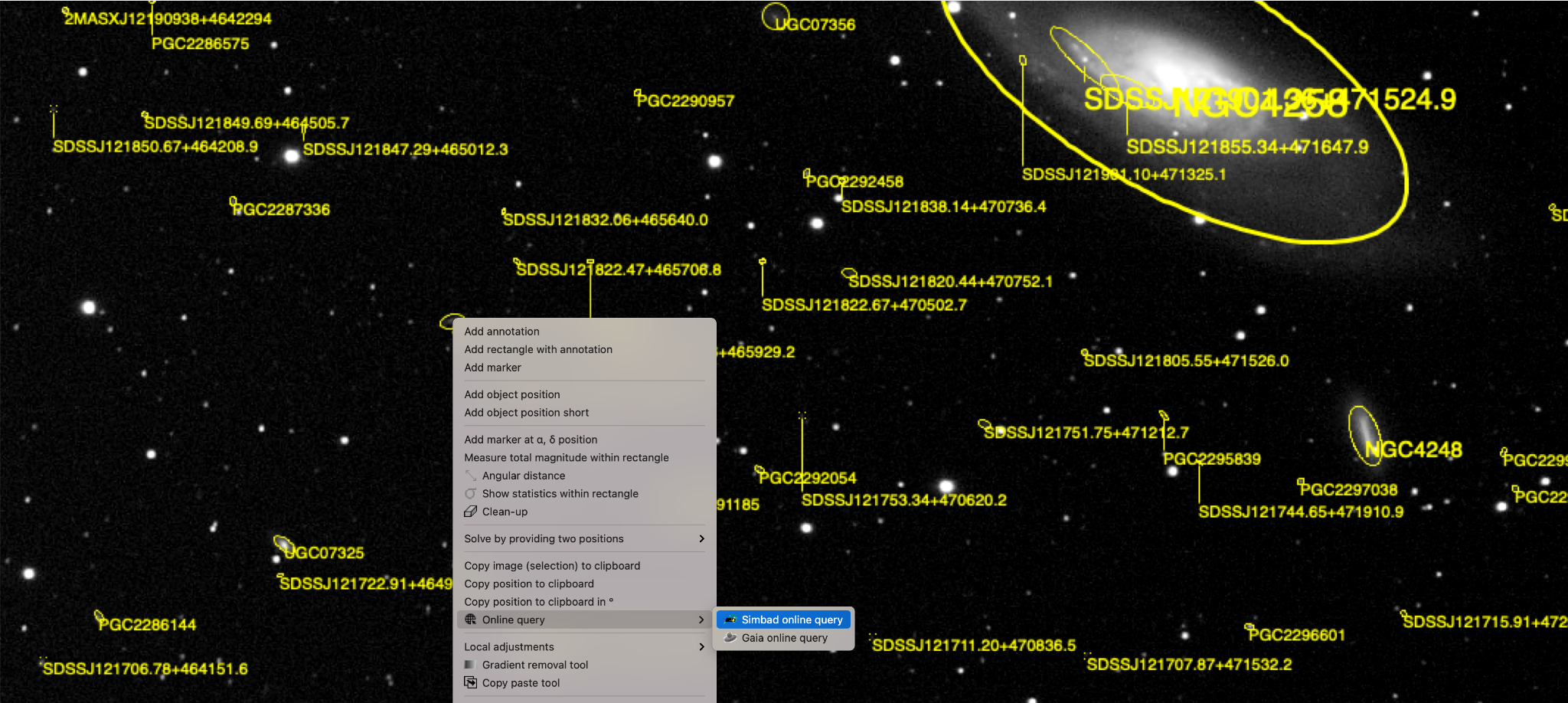

- Messages : 16427
Dans les dernières version d'ASTAP, une fois le platesolving fait, on peut faire clic droit sur n'importe quelle partie de l'image, et ça cherche direct en ligne dans les bases de données style Simbad aux coordonnées qui vont bien.
Exemple avec un stack de M106 de 12 minutes à l'Hyperstar, on repère une des nombreuses tâchouilles et hop : (par contre il me faudrait refaire le calcul de Mika, car évidemment SIMBAD ne me donne que le "z"
